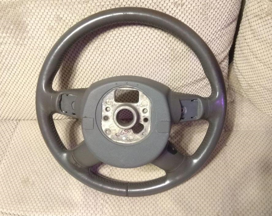

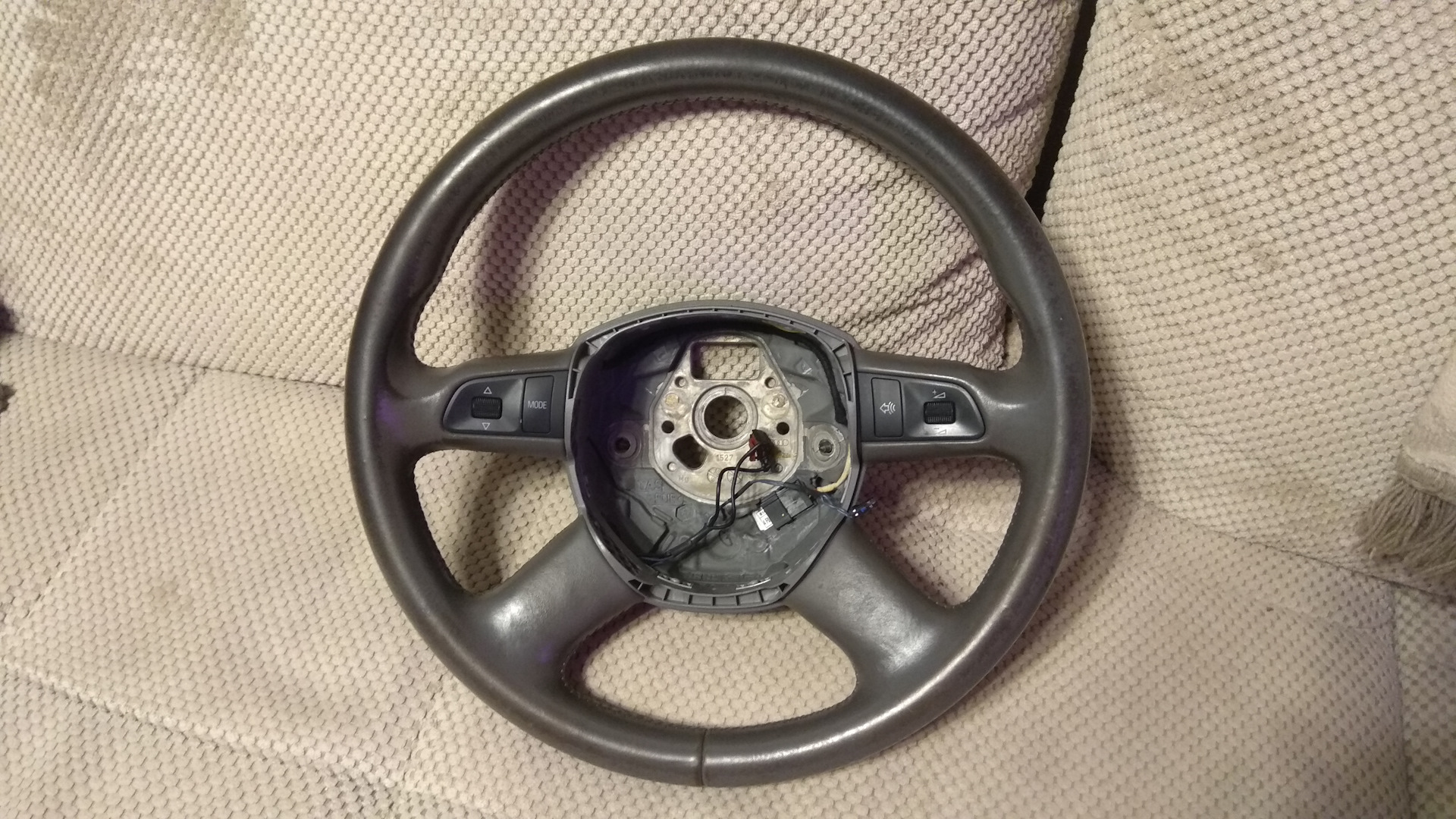

И так тонкость выбора S руля трехспицевого заключалась еще и в замене подушки, с 4 спиц она не подходит.
Поиск руля с деревом — бежевый руль со светлым деревом- как салон — состояние дерева очень печальное, трещин много они заметны. Может с темным деревом рули лучше или трещины не так бликуют.
Рулей 3 спицы с обогревом не бывает. Рулей с обогревом и деревом тоже и тут я понял что надо выбирать или или.

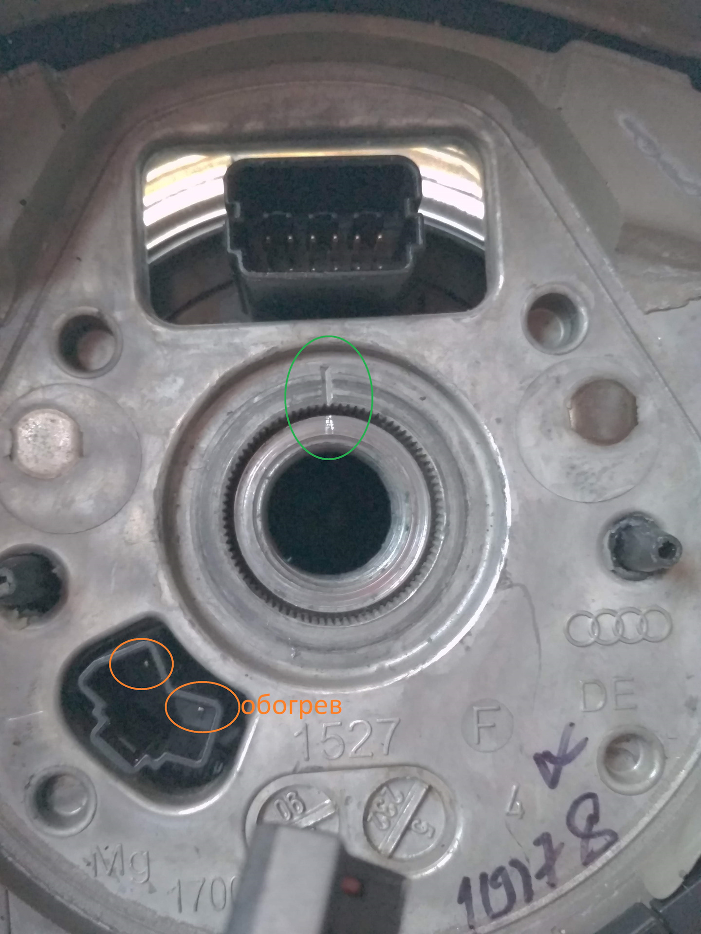

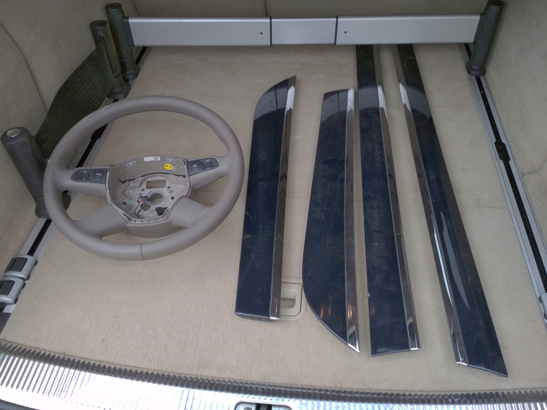

И тут мне попался руль с подогревом от а8 — цена гуманна 50$. Состояние неплохое, но сверху есть затертость, но главное что в родной коже, не крашен.

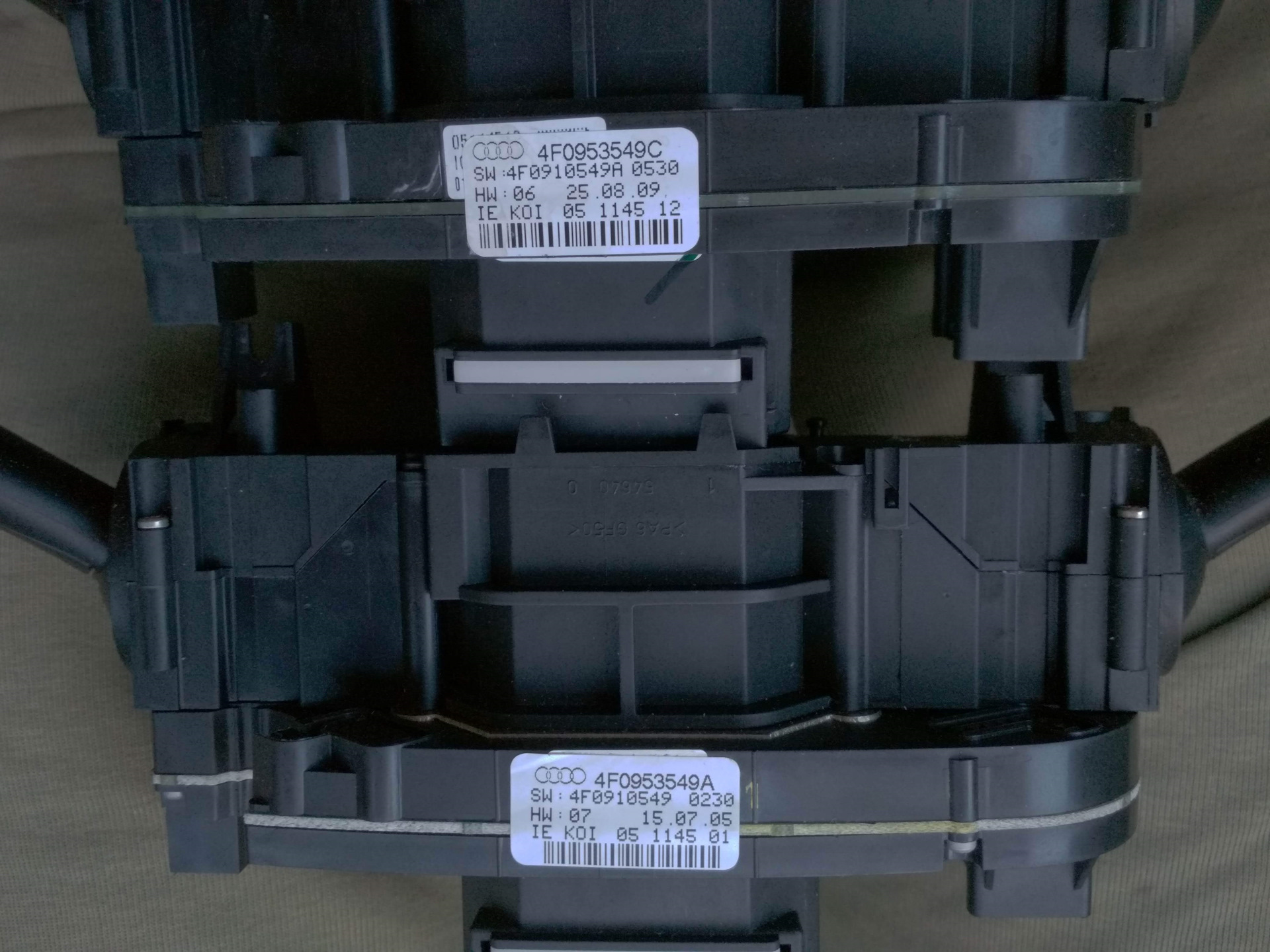

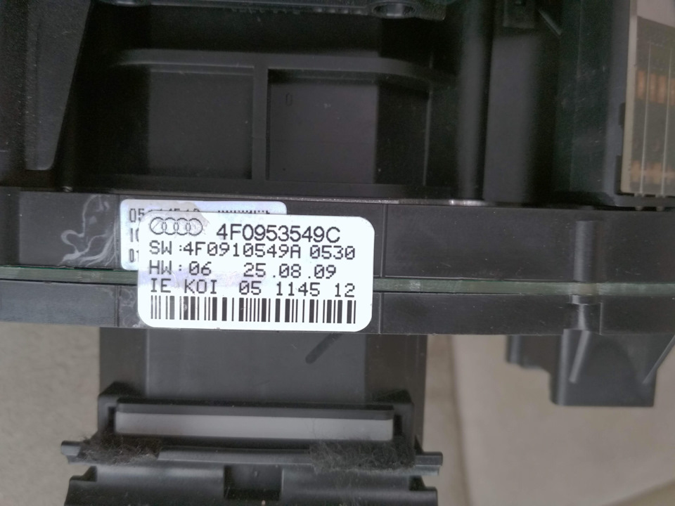

Что же еще нужно для установки подогрева, если его не было в штате:

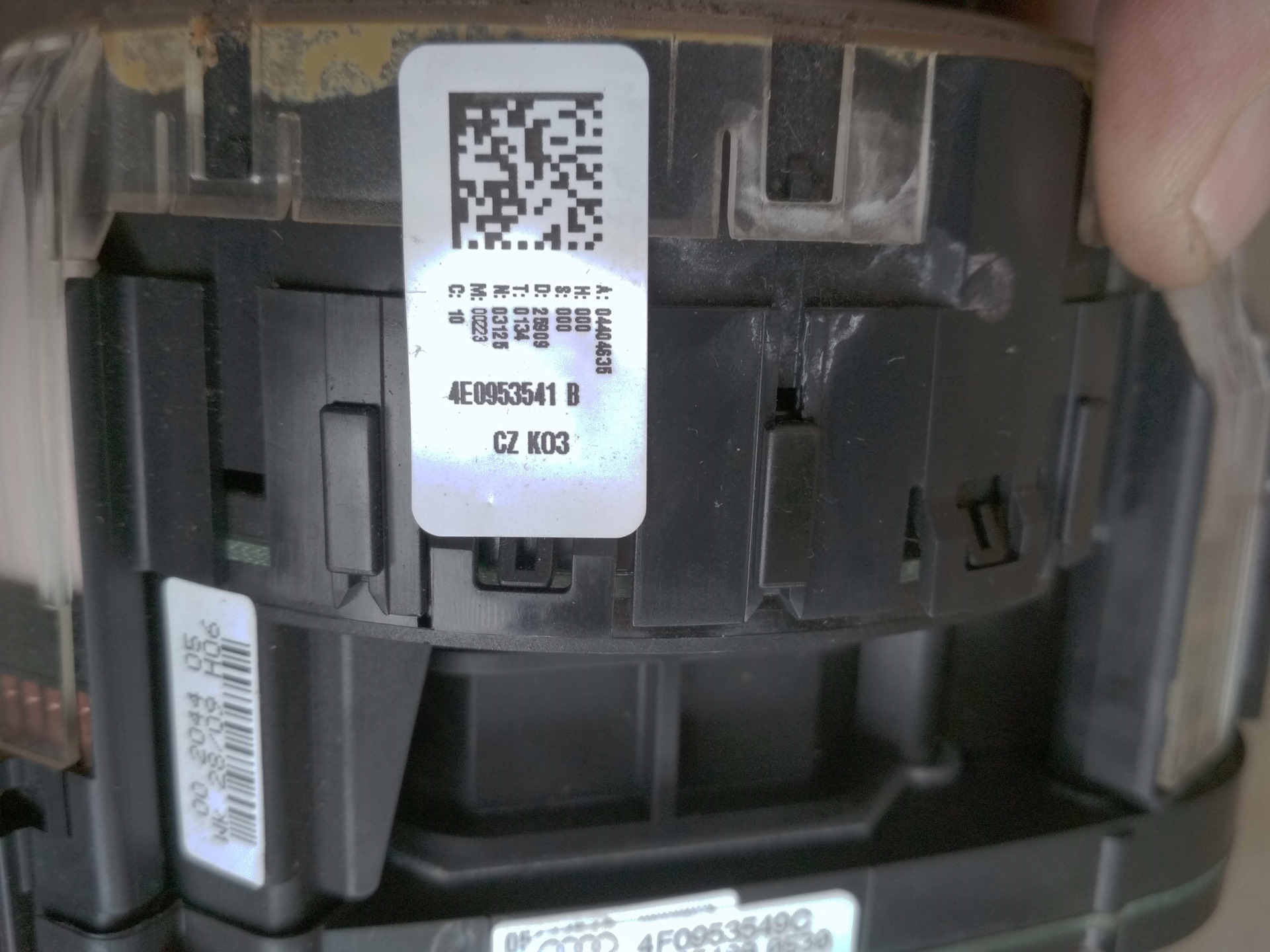

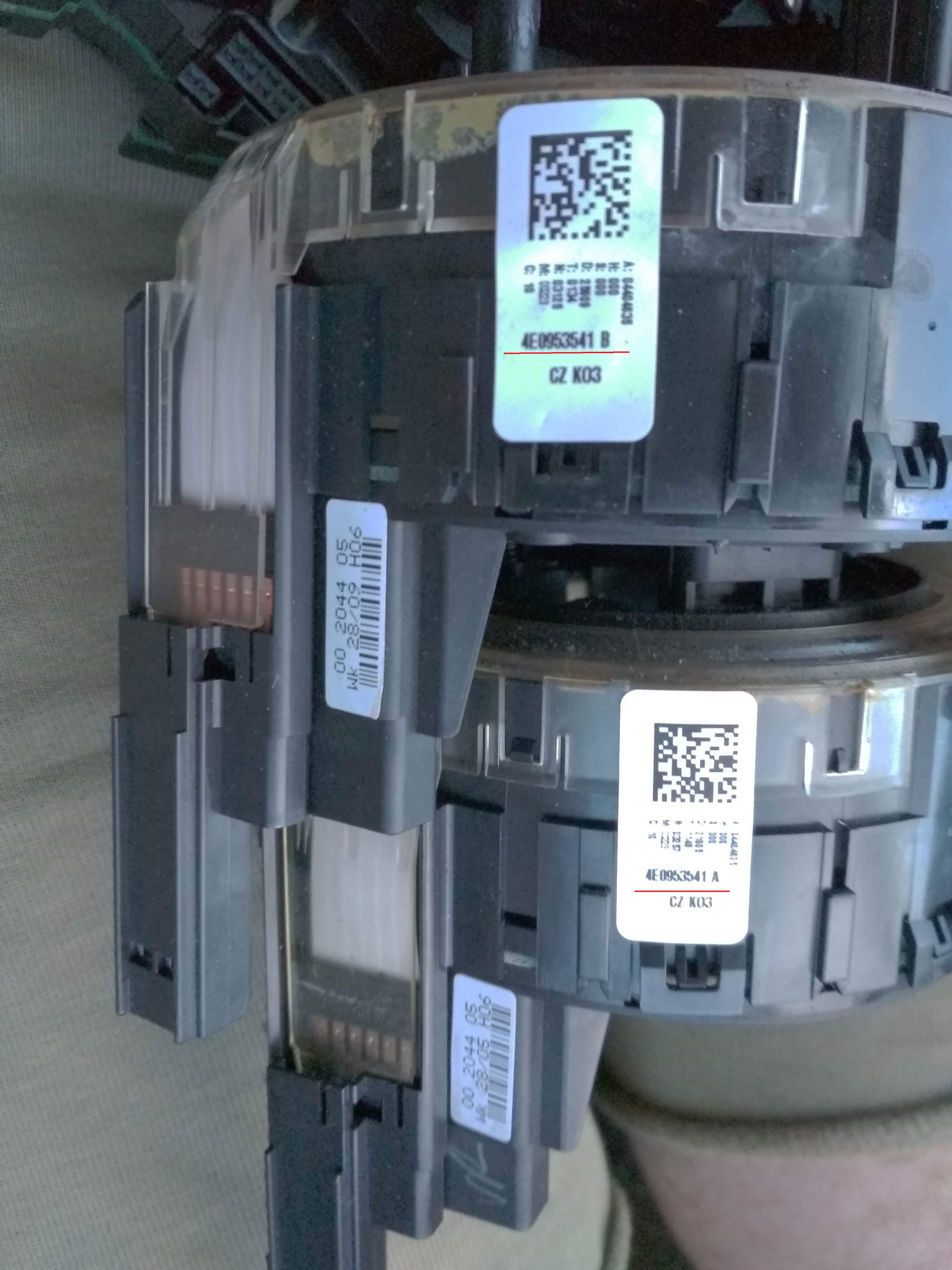

— замена подковы. Нужна 4F0953549C или F это уже последней ревизии которая будет держать вам все что можно. Я нашел у настолько первую.
— замена подрулевого кольца. 4E0953541B Я так понял, что оно одно такое, которое держит подогрев, все остальные проходят мимо.

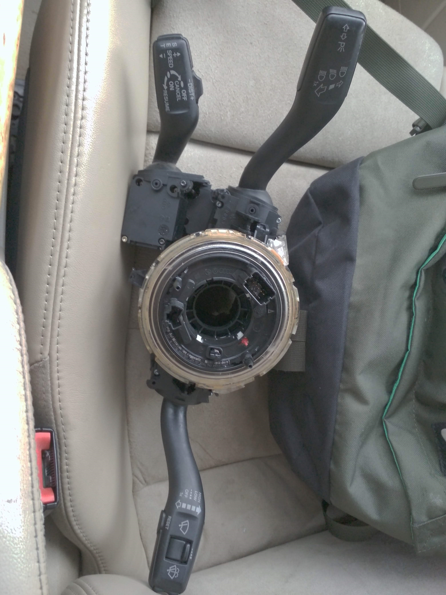

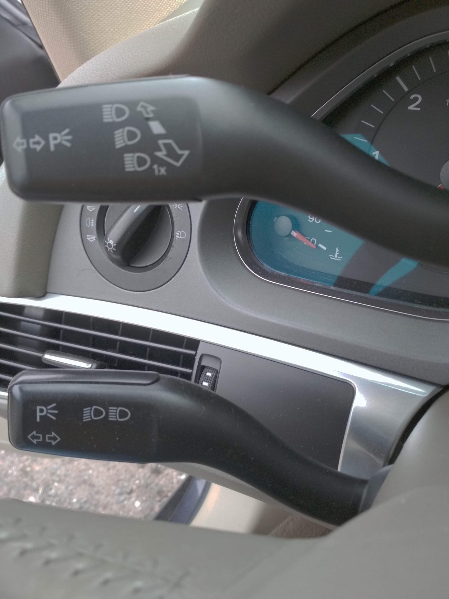

Поиски долгие но успешные — стрекоза куплена:

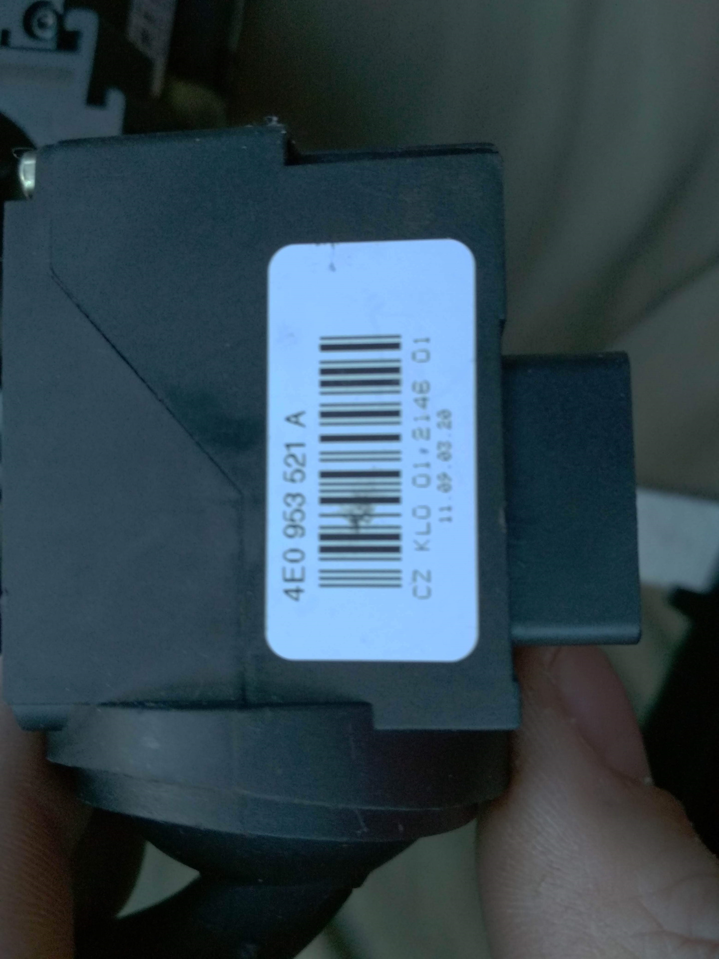

— левый рычаг стрекозы света не фиксируется — это для автодального хорошо.
— есть рычаг дистроника
— правый рычаг тоже модный, с надписями, но он с седана :( как-то упустил это ну да ладно.
— рычаг дистроника
Это добро стало тоже 50$
Все это добро и руль и подрулевую стрекозу я нашел на новой разборке минской для меня. Рекомендую!

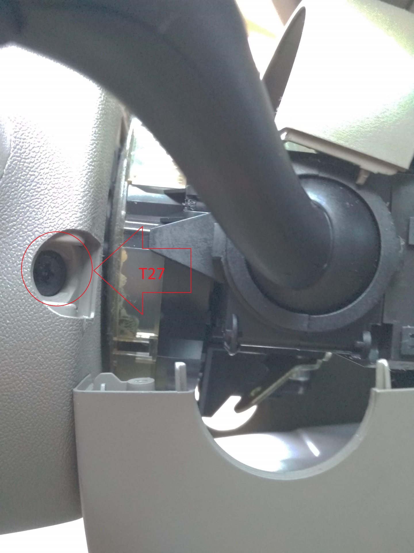

что нам пригодится? кстати тоже редкая Вещь, которой у меня не было — это отвертка звездочка Т8, ее нету в наборах ключей при этом она должны быть см8, не меньше. Нужна для снятие подрулевого кожуха.

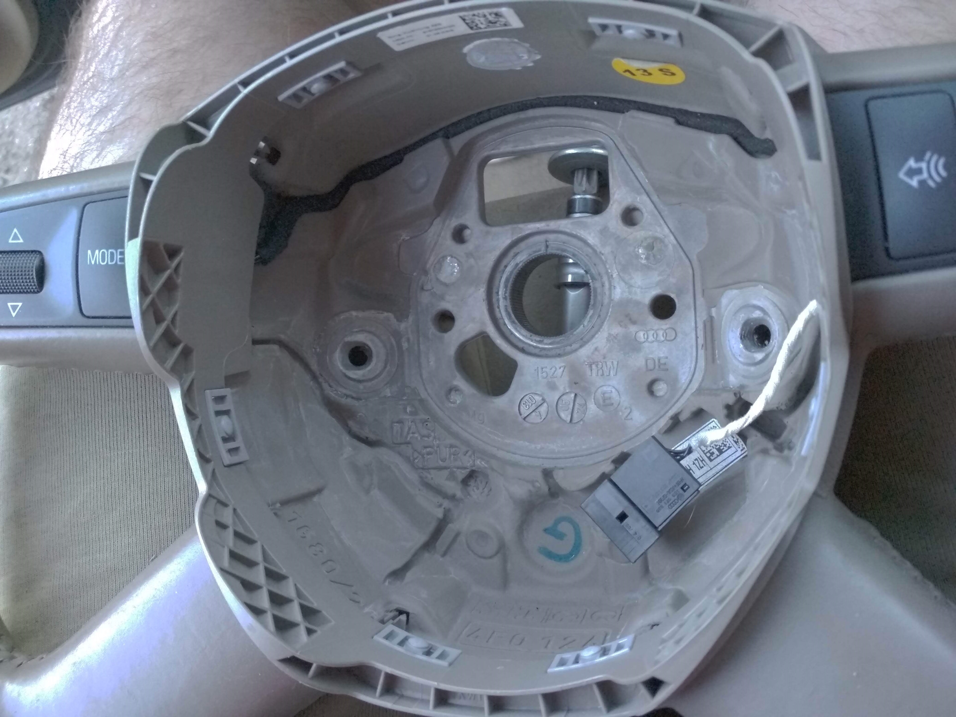

Руль до упора на себя и откручиваем 2 шурупа новой отверткой.
По бокам руля снимаем заглушки и откручиваем звездочкой Т27 крепления подушки.
Далее тянем подушку на себя, аккуратно.

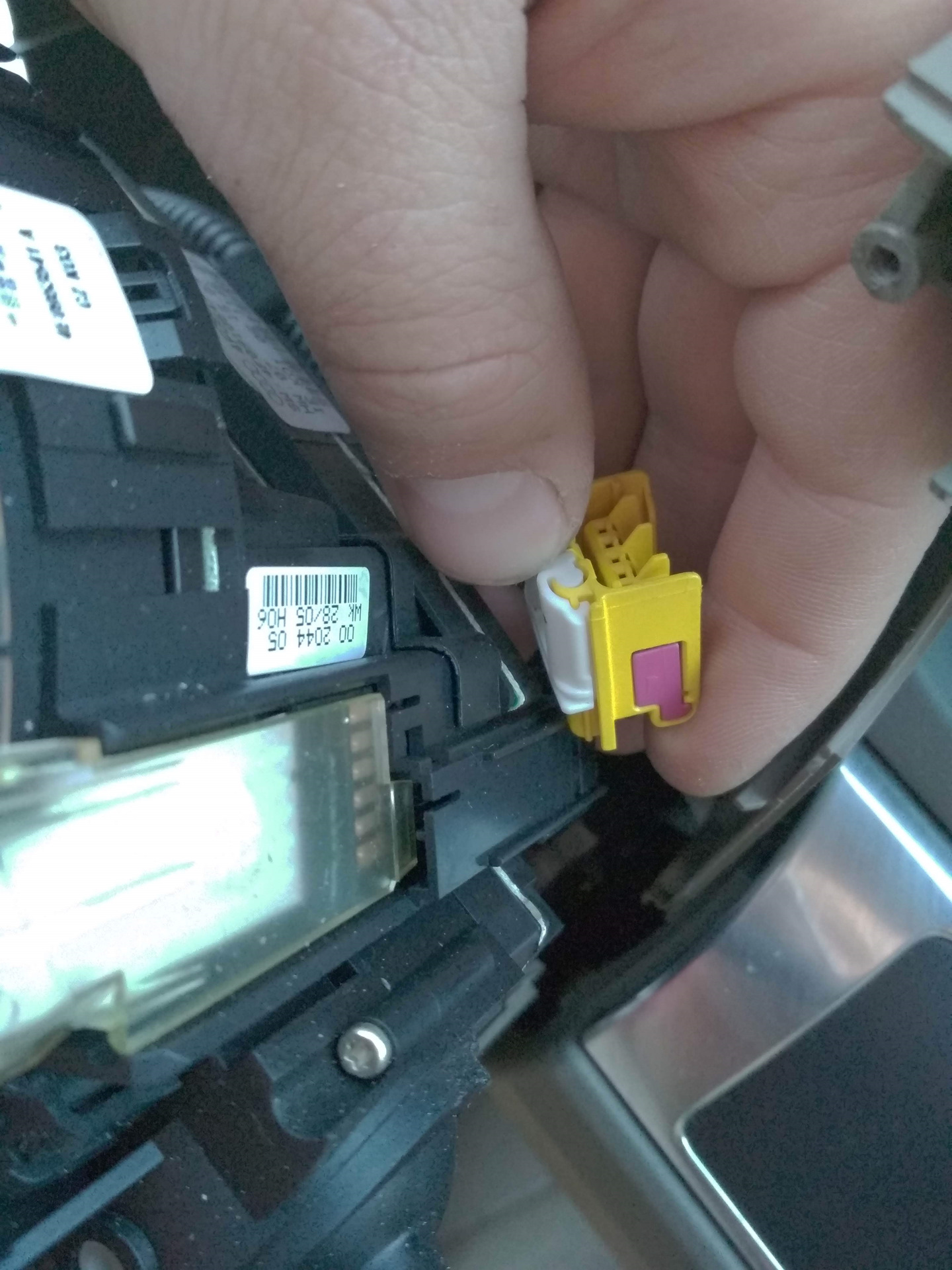

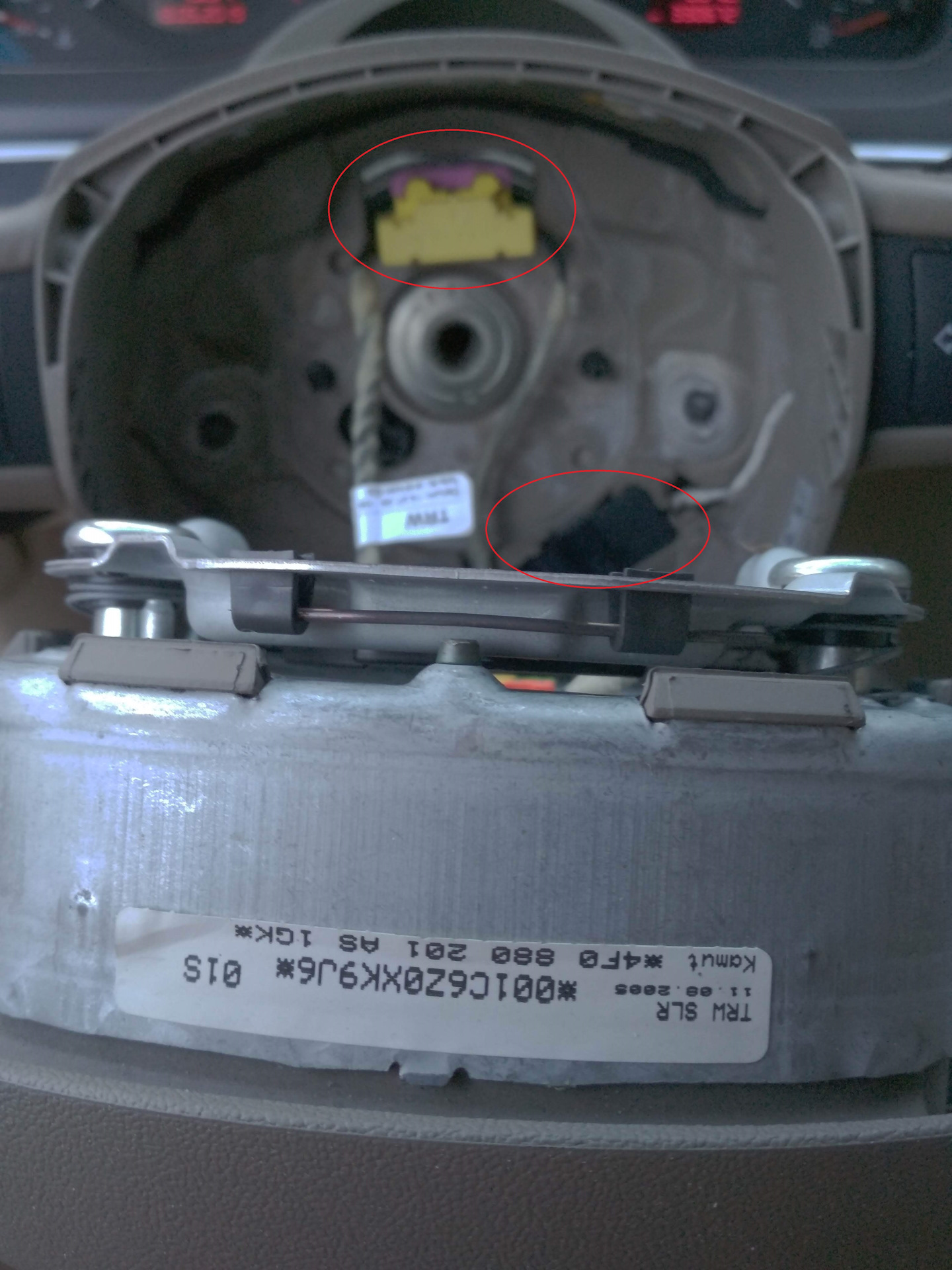

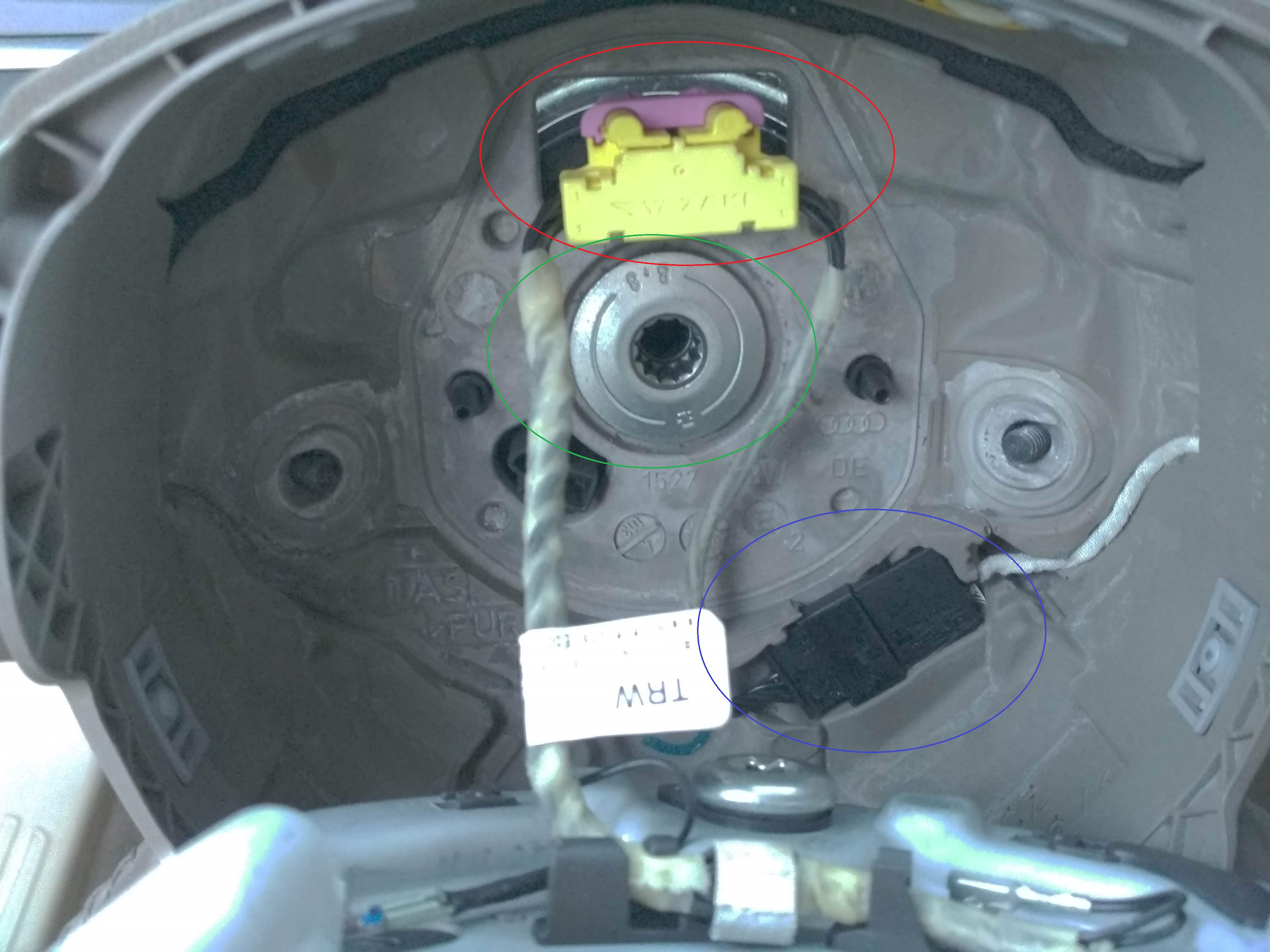

необходимо отключить желтый разъем внутри:
Откручиваем болт крепления руля:
Обращаем внимание, что на рулевой колонке есть метка и на руле, они совпадают и должны совпасть потом.

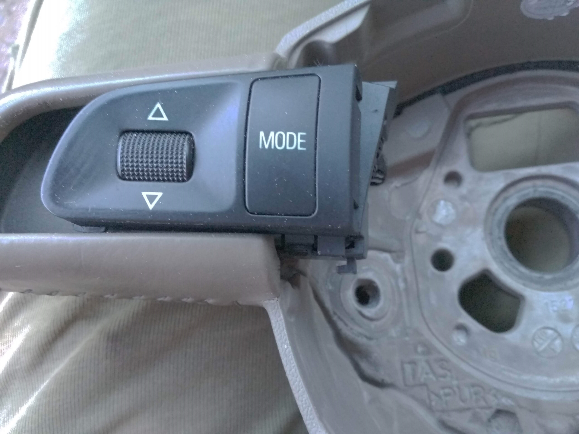

Далее я решаю перекинуть кнопки свои на новый руль с подогревом — это моя ошибка! о ней напишу позже.
Просто стягиваем их левую вправо, правую влево:

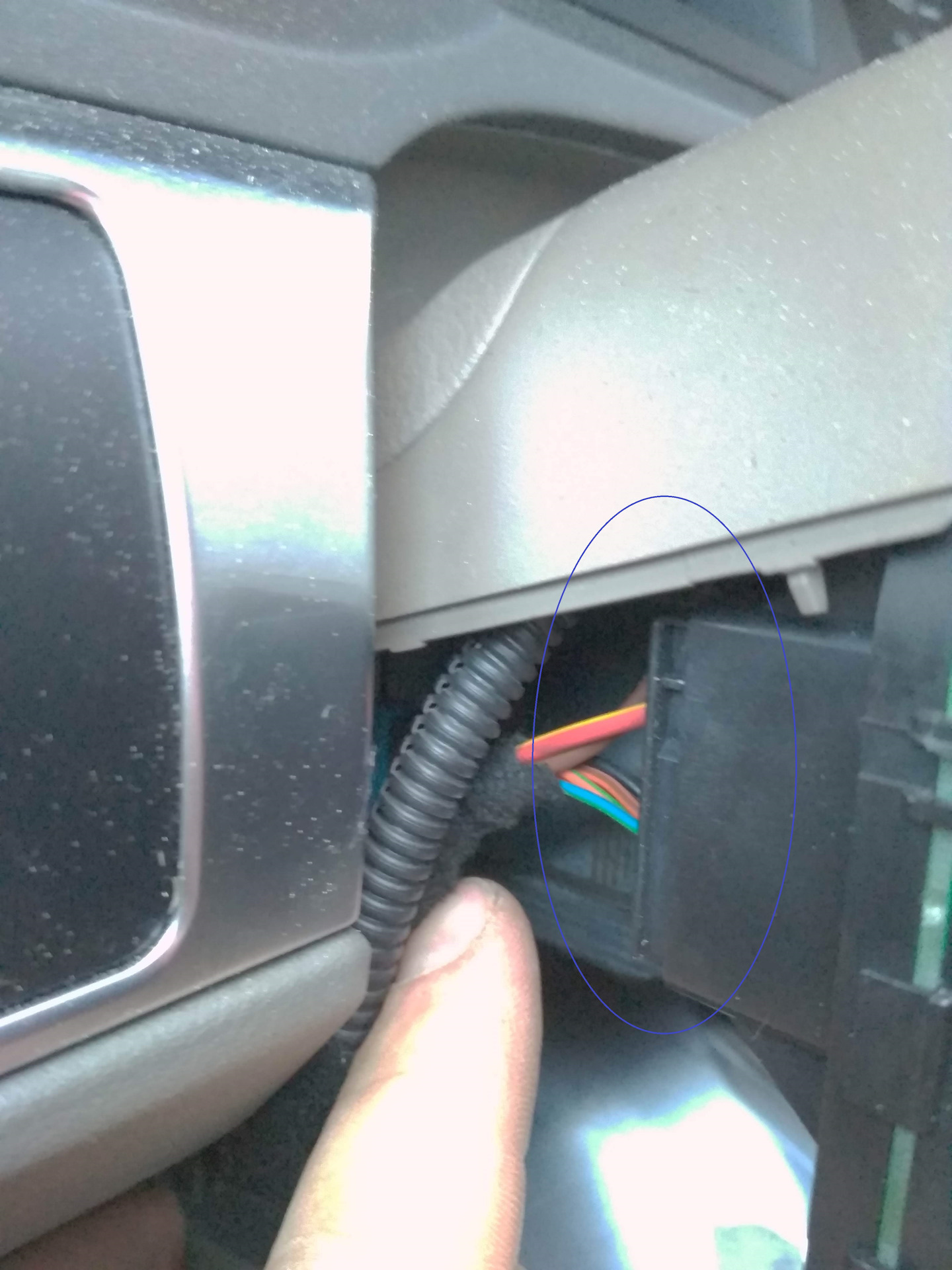

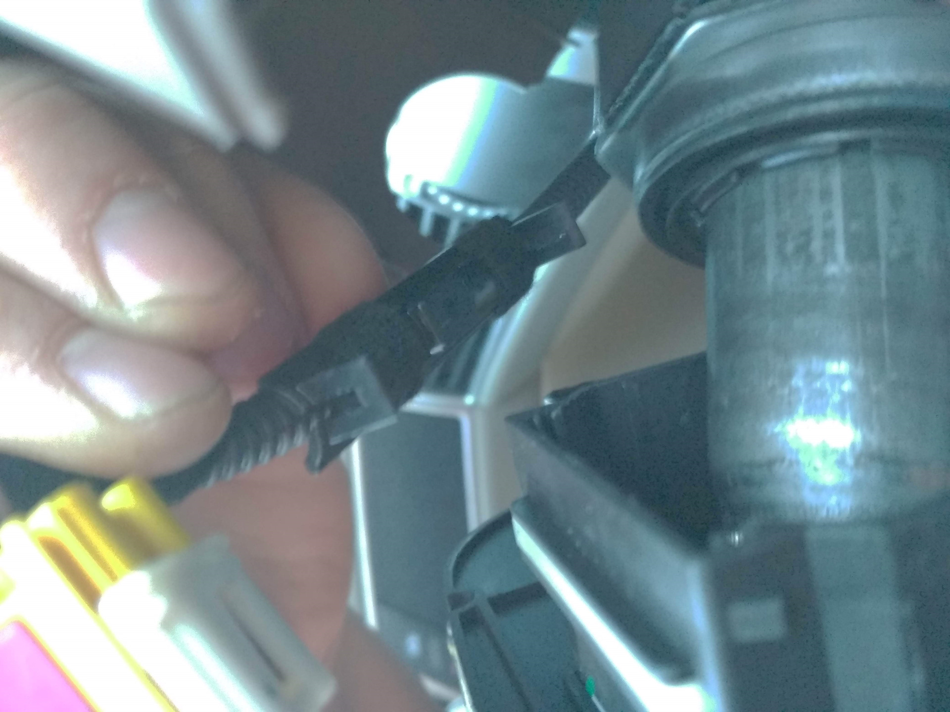

Для снятия стрекозы нужно
отключить еще 2 электрических разъема:
— один желтый за стрекозой справа
сам провод к разъему тоже на фиксаторе и его нужно снять — фиксатор.
— второй черный, за стрекозой слева:

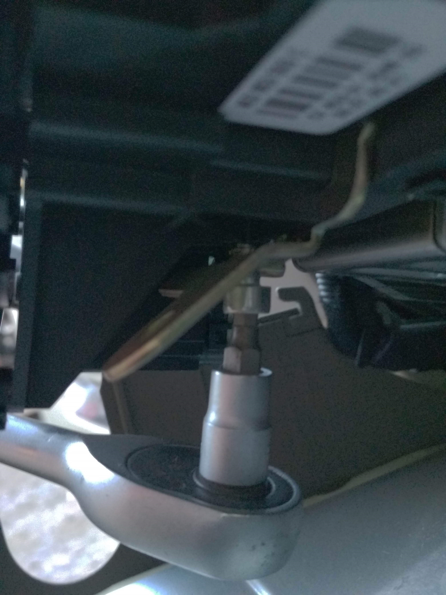

Далее снизу шестигранником откручиваем немного болт фиксации стрекозы, не нужно полностью откручивать — пару оборотов и тянем стрекозу на себя:
Ну тут я маханул все вместе и новый рычаг без фиксации и дистроник, чего 20 раз снимать и ставить? наивный

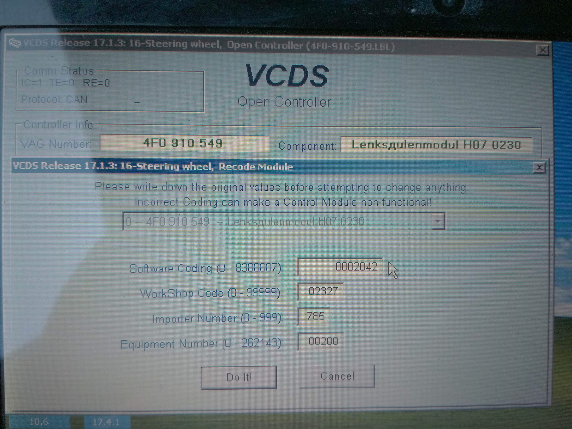

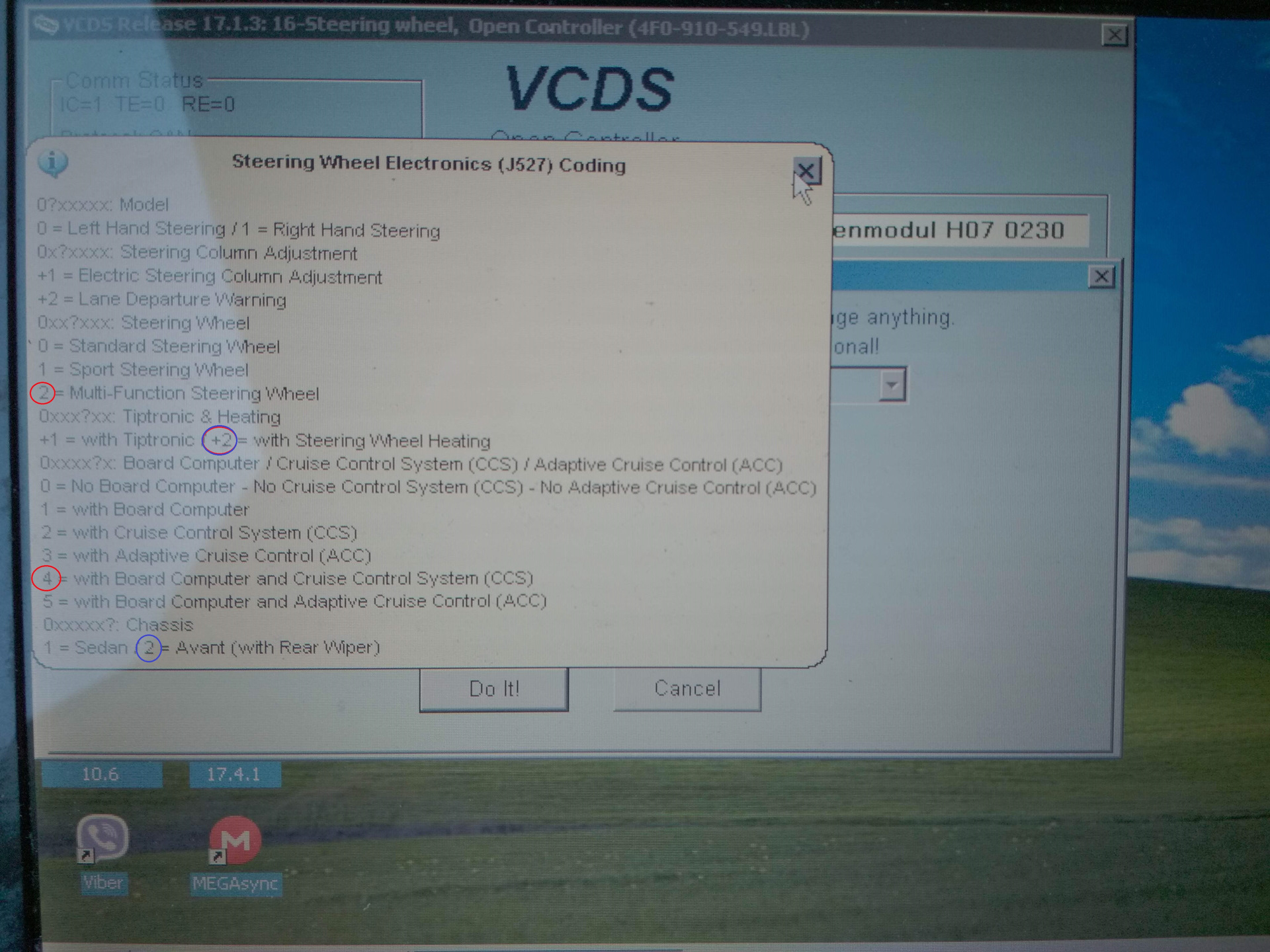

далее приступаем к самому важному — кодированию. и берем в руки VCDS.
Тут мне очень помог отчет дравовчанина — спасибо тебе! продублирую твое описание:
[16 — Steering Wheel Electronics]
[Coding — 07]
0?xxxxx: Model
0 = Left Hand Steering
1 = Right Hand Steering
0x?xxxx: Steering Column Adjustment
+1 = Electric Steering Column Adjustment
+2 = Lane Departure Warning
0xx?xxx: Steering Wheel
0 = Standard Steering Wheel
1 = Sport Steering Wheel
2 = Multi-Function Steering Wheel
0xxx?xx: Tiptronic & Heating
+1 = with Tiptronic
+2 = with Steering Wheel Heating
0xxxx?x: Board Computer / Cruise Control System (CCS) / Adaptive Cruise Control (ACC)
0 = No Board Computer — No Cruise Control System (CCS) — No Adaptive Cruise Control (ACC)
1 = with Board Computer
2 = with Cruise Control System (CCS)
3 = with Adaptive Cruise Control (ACC)
4 = with Board Computer and Cruise Control System (CCS)
5 = with Board Computer and Adaptive Cruise Control (ACC)
0xxxxx?: Chassis
1 = Sedan
2 = Avant (with Rear Wiper)
Прописываем нужное число.
Я прописал правда еще и рычаг АСС (а вдруг все заработает)

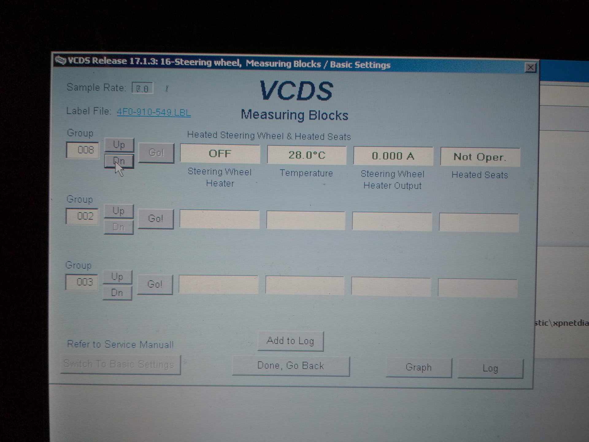

[Meas. Blocks — 08]
Group 005
Здесь видим угол поворота. Крутим руль до 0.

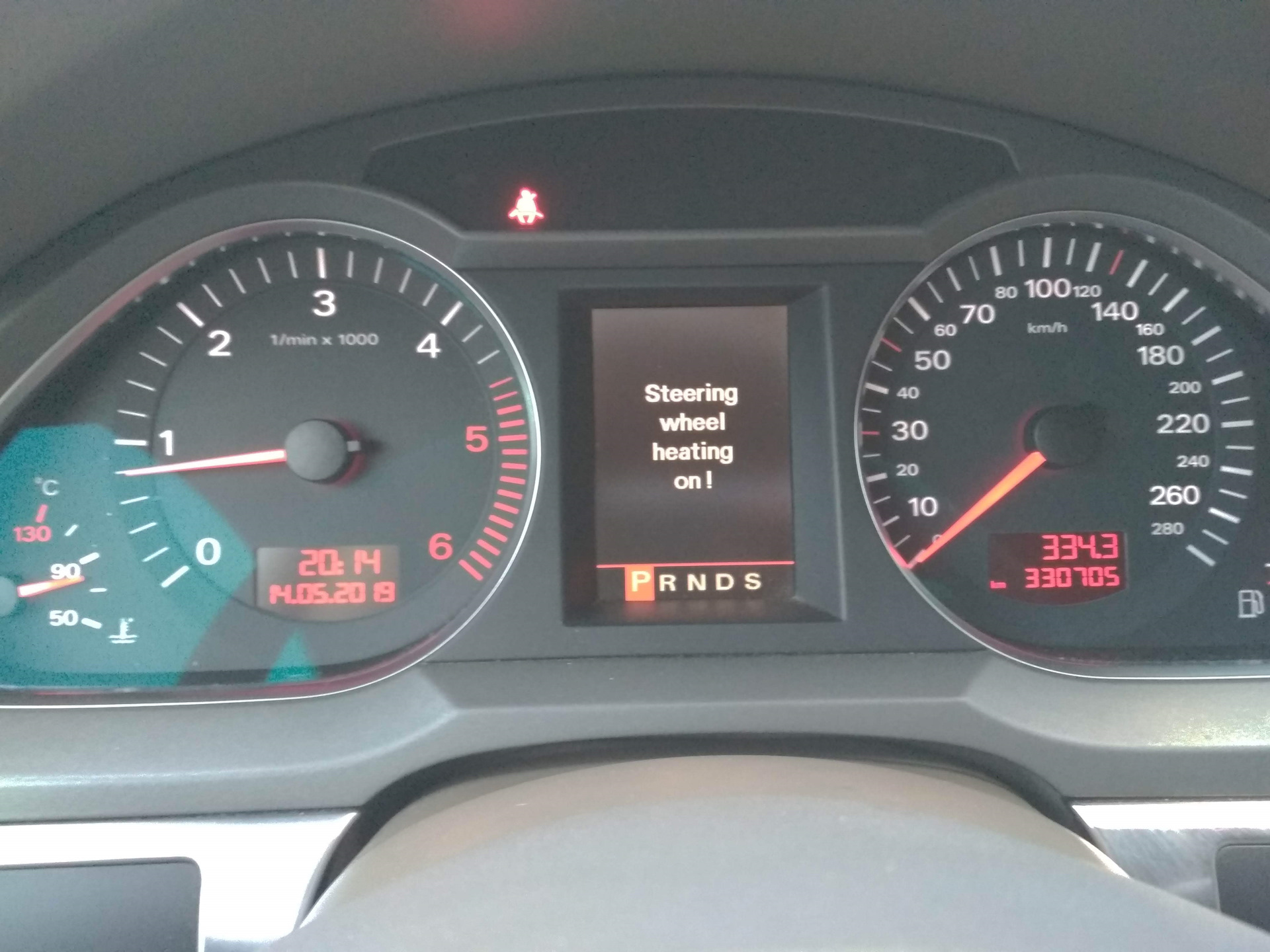

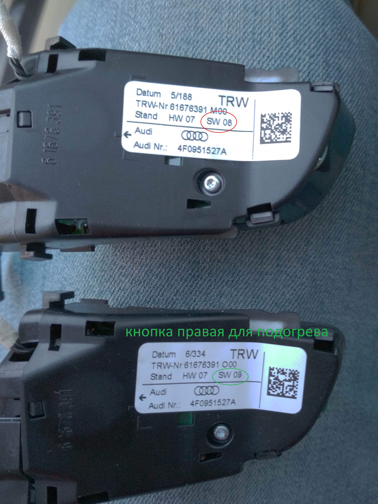

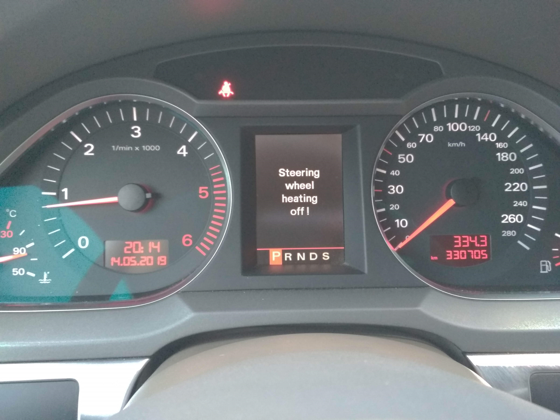

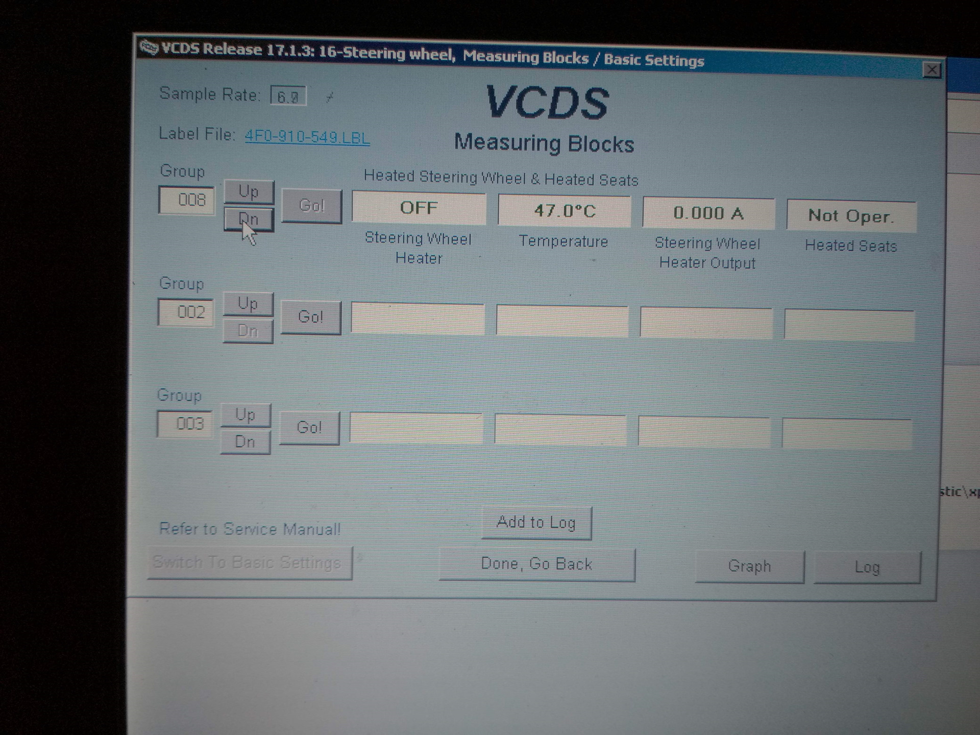

И вот он момент истины — жмем кнопку и ничего не работает :( Как всегда у меня это происходит так (почти всегда)
Заходим в блок рулевой колонки (16) в 008 группу и видим температуру с руля и показания о включении/отключении:
Когда нажимаю кнопку обогрева руля и вижу что есть какая-то реакция:
Но сигнала о том что обогрев включен или выключен на приборке нету. Собственно была ночь и я решил так оставить — потестим — почитаем.
Еду домой и вижу, что и дальний свет только моргает — не фиксируется ж положение — я ж крутой рычаг купил :). Ладно катаюсь по городу — дальний покуда не нужен. Круиз обычный тоже перестал работать с лапкой дистроника — чуда не произошло! Может авто само должно было тормозить, но по факту тормознул сам я :)

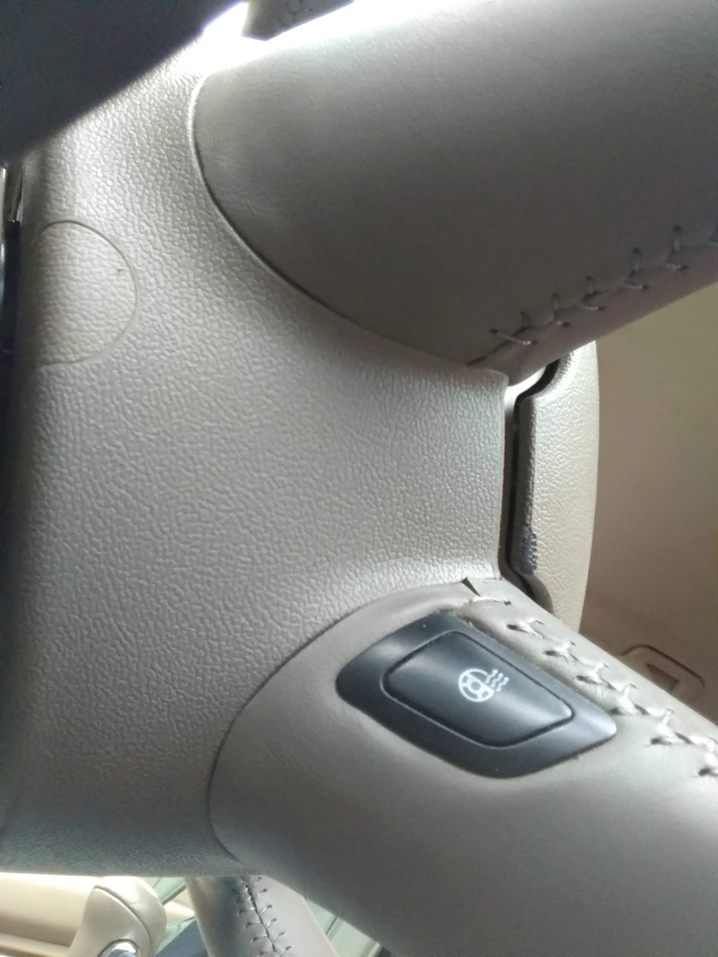

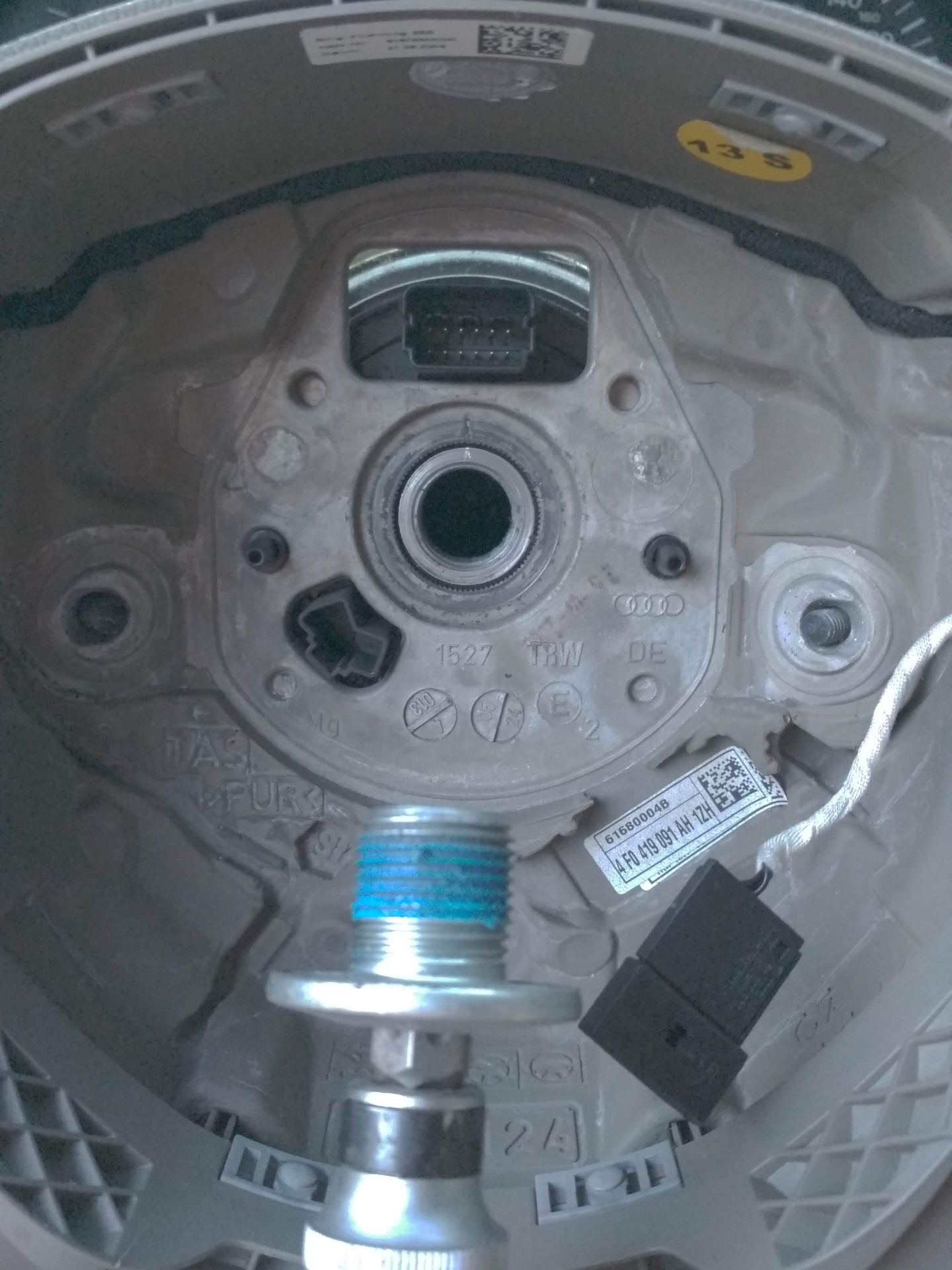

Дока курю форумы и нахожу, что есть отличия в кнопках мультируля.
К слову утром руль реально работал — грел и это заметно даже при +13 утром, мягче что ли стал еще, или от того что теплый.
Снимаю на следующий день снова руль (так как возвращаю на место лапку дальнего, круиз) сравниваю кнопки мультируля:
На форумах читал, что в правой кнопке находятся именно контролеры обработки сигналов с кнопок. Ставим обе на место, во второй отличался только 1 символ по кнопке.
Включился обогрев! Функция конечно шикарная, утром +10, но побаловаться то надо — потешить себя!

4F0953549C подойдет ли на рест ? И будет ли поддерживать он все остальное типо ападтивного круиза и удержание полос помимо подогрева ?
Это что за номер?
А сорри. Это подрулевой блок (подкова)

Так и не написано точно какая кнопка с какого руля).Еще вопрос, я смотрю что по сравнению с температурой в группе 008 ампераж и значение ОФФ не меняются. После замены кнопки и активации индикатора наи дисплее в группе 008 ампераж меняется и значение ОФФ?
На картинке написано. Но это предположение было. Так как других кнопок то не было
Проверили кнопки с рулем которая пришла код SW03. моя родная SW09. У тебя какая поддерживает подогрев в отчете?
в отчете отвечено ж вроде 09. если ты хочешь чтобы я что-то вспомнил 4 года назад, то это врятли
Добрый день! Сегодня установили руль согласно вашего отчета. Все блоки (стрекоза, кольцо) от руля с подогревом как в описании. Прописали руль, кнопка ON и OFF включается и выходит на дисплей, но по факту руль не греет почему то, в группе 008 пишет OFF и температура не меняется при включении. Подскажите куда копать, что может быть?
Проверить цепь руля. Может меняли кнопки руля? Косяк как у меня был. Я руль текуущий сменил уже на иной и кнопки если что есть, с которыми все работало
В твоем описании руль заработал и с другими кнопками судя по нагреву, но не было индикации на дисплее, потом установил кнопки от руля с подогревом и он показал индикацию и все гуд стало у тебя, так?! У меня же вообще не греет и ампер не показывает в группе 008, а индикация есть на приборе (противоположность твоему). А предохранитель есть у руля интересно? Кнопки проверю по буквам.
я уже точно и не припомню, как описано так и было. предохранителей дополнительных не ставилось. посмотри все соединения. я когда от с7 ставил тоже не грел недощелкнул разъем

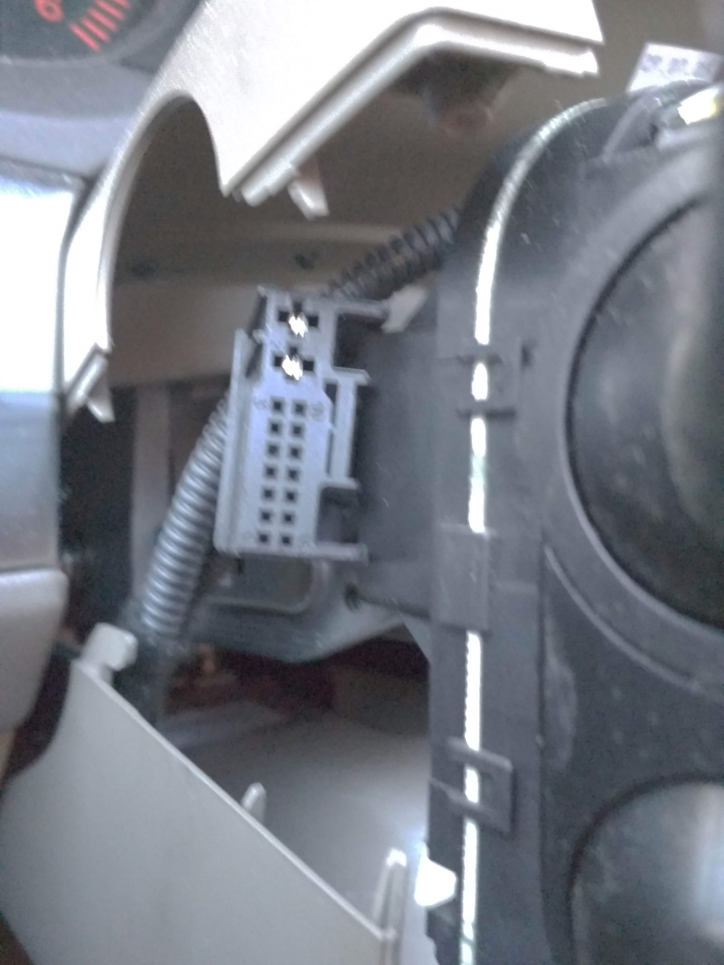

Привет! Инструкция бесподобна, подскажи по одному пункту — два штырька под подогревы, в каком конкретно месте они расположены в кольце? Смотрю по фоткам и не понимаю, чтобы при покупке не ошибиться
Спасибо! Разъем в виде птички. Под него прорезь в реле есть и видно на фото

А на фото рядом в багажнике это молдинги в низ двери ?
Можно их номера, если не трудно
Рад что полезен. Номеров нету, так как просто искал на разборке в хорошем состоянии хрома, так как очень много с повреждённым
>>>4E0953541B
по этке пробивается что с буквой А, заменился на тот что с буквой В.
не подойдет он?
Если это замена, то почему нет? Должен подойти

приветствую! только что поставили руль с подогревом, в группе 008 при включении кнопки пишет ОFF и температура не меняется 28-30, хотя индикация включения есть на приборке. А это точно что значение не меняется в группе 008 ОFF в зависимости от нажатия на кнопку. а ампераж интересно должен меняться?
Прочти у меня в БЖ есть инфа по установке.
В зависимости от версии подрулевого блока, кнопка на руле может не работать, а будет включаться обогрев руля с водительским сидением (автоматически).
Это если правильно установлены все компаненты.
В таком случае замена этого блока даст возможность вкл/выкл обогрева с кнопки на руле.

Наверно тупой вопрос, но решил перестраховаться, подкова с буквой d на конце тоже подойдёт?
надо смотреть или внешне или по каталогам. не знаю
