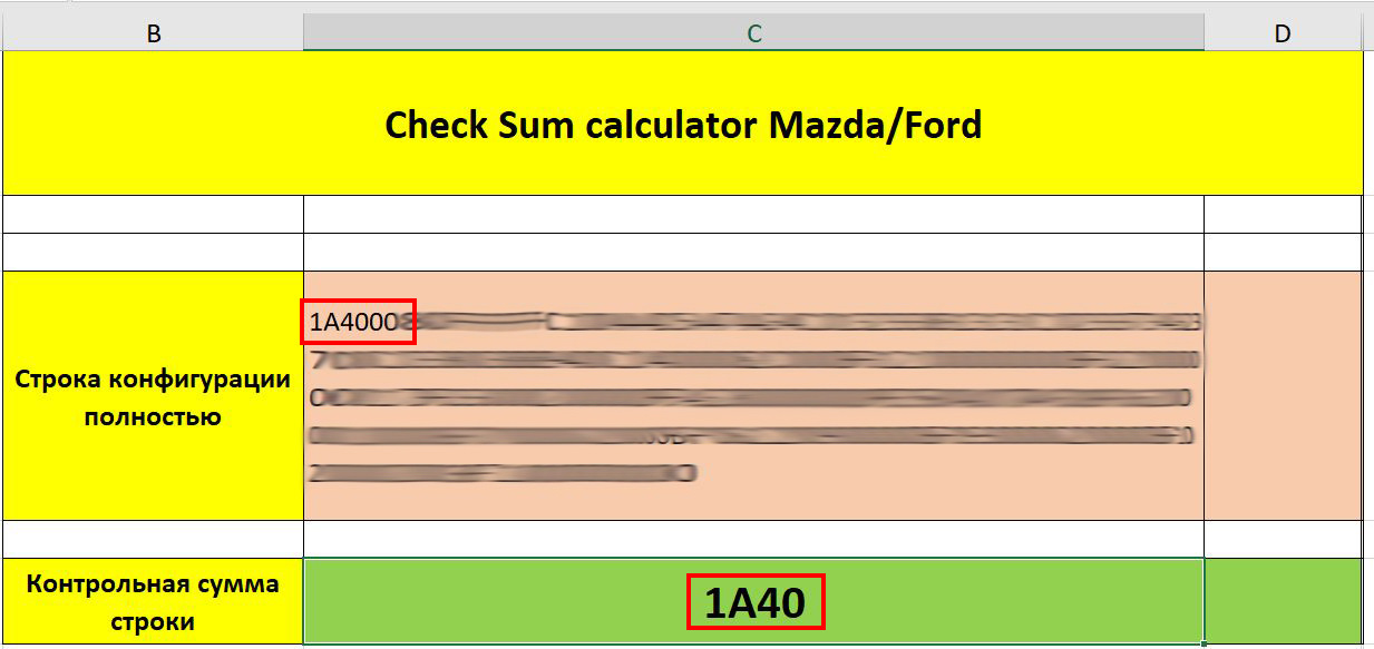

Блок (720-04-01) в 5 и 6 байтах хранится контрольная сумма строки всей центральной конфигурации.
Для получения значения необходимого для конфигурирования нам нужно вычислить контрольную сумму. Для этого использовал Exel калькулятор от korogodsky (необходимо скачать не работает в Яндексе)

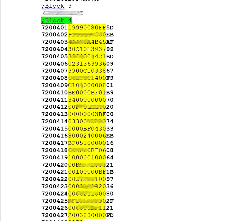

Так как в интерфейсе программы forscan отображаются адреса и их контрольные суммы нам необходимо записать все единой строкой без адресов блоков и контрольных сумм строк.
Чтобы получить данные контрольной суммы надо открыть через блокнот бекап (ранее сохраненный файл IC.abt) 4 блок
Все данные вводятся единой строкой без пробелов (с 1 до 27 блок).
Записываем в модуль перезапускаем зажигание. Отключаемся от авто. Результат — круиз контроль с функцией LIM активирован.

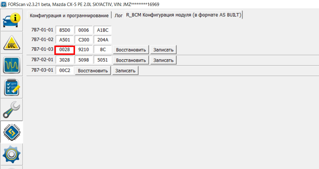

Follow me home
Функция выключения головного света с задержкой, удобна в темное время суток. Фары остаются включенными после того как вы вышли с автомобиля и поставили его на сигнализацию, а после сами гаснут спустя примерно 30 секунд.
Для активации данной функции нам необходимо конфигурировать блок R_BCM (as-built)
Необходимо поменять 6 байт в блоке 7B7-01-03 c вашего значения на 28
Записываем конфигурацию. Отключаемся от авто.
Однако данная функция не работает на моей светодиодной оптике. Работает на галогене и ксеноне.

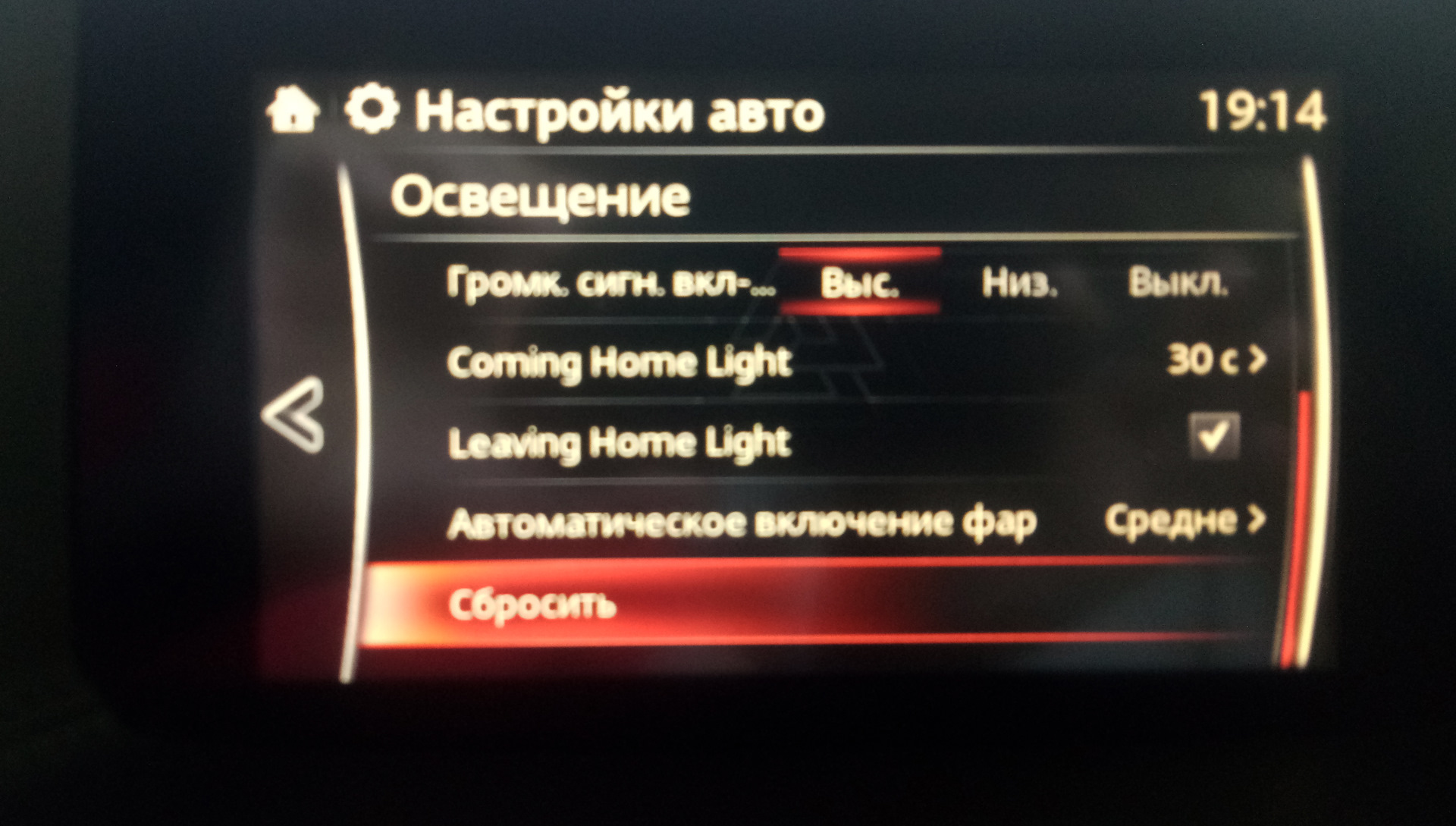

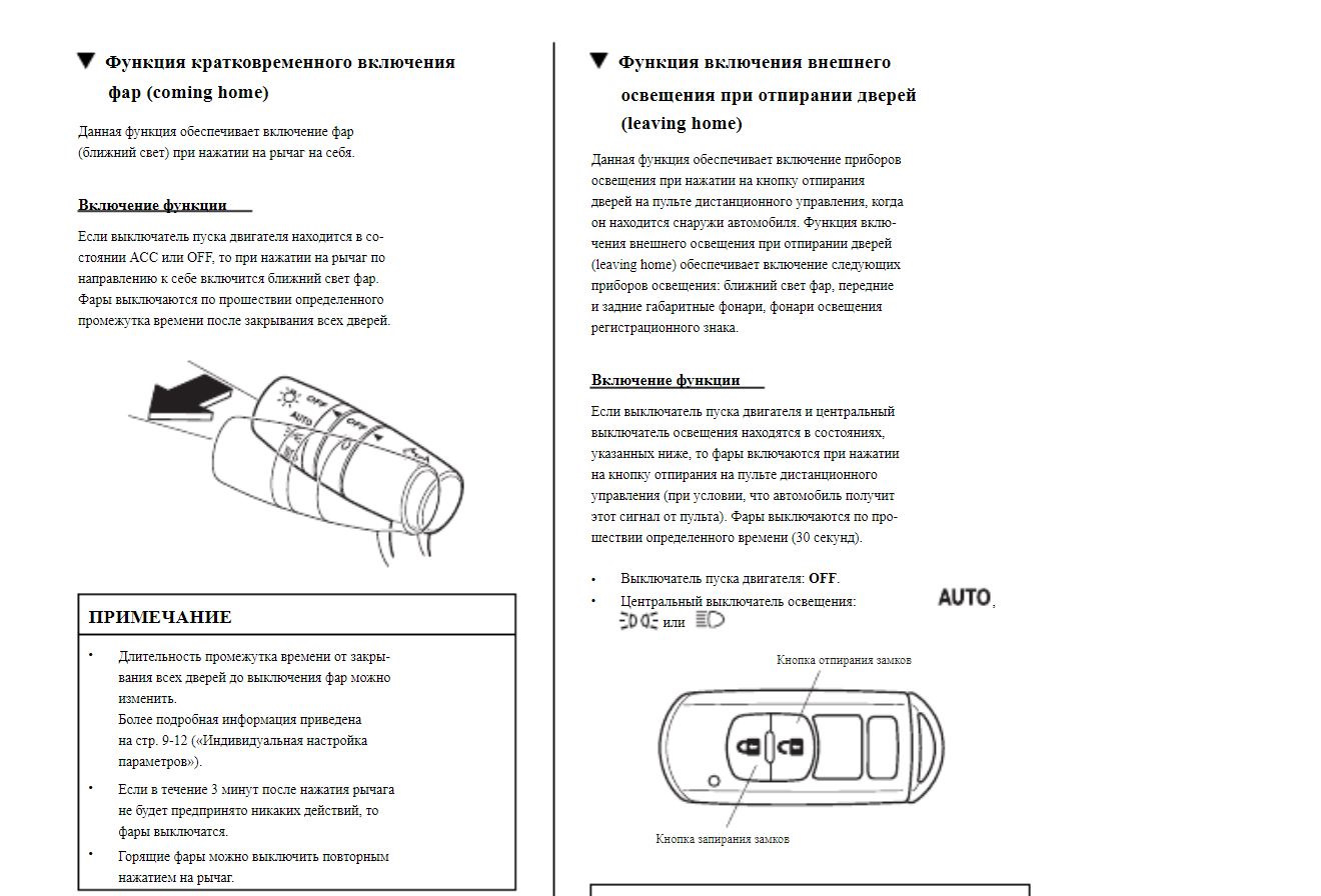

На фото видно что в в моей комплектации присутствую функции coming home и leaving home.
Функция coming home имеет аналогичные настройки по таймингу выключения функции Follow me home, но реализуется при нажатии рычага по направлению к себе включится ближний свет фар. Фары выключаются по прошествии определенного промежутка времени после закрывания всех дверей.
Функция leaving home обеспечивает включение приборов освещения при нажатии на кнопку отпирания
дверей на пульте дистанционного управления, когда он находится снаружи автомобиля. (Работает только в режимах ближний и падальный свет, режим Авто не получилось запустить)

Подскажи пожалуйста. Вот у тебя в 0101 первые цифры 1999, а код у тебя начинается на 1А40. Как так? У меня выдаёт те же 1999 цифры при расчёте.
Добрый день. Подскажите: при получении новой контрольной суммы в калькуляторе в какие ячейки первой строки вводить эту сумму?

У меня функции со светом шли штатно, хотя даже менеджеры при продаже не знали что они есть, нигде не описано, кроме руководства по эксп. А функция "Follow me home", кроме нажатия на рычаг переключения света фар ближний/дальний, работает ещё от нажатия кнопки на двери (при бесключевом доступе)
Хммм. У меня данная функция почему-то не работает.
