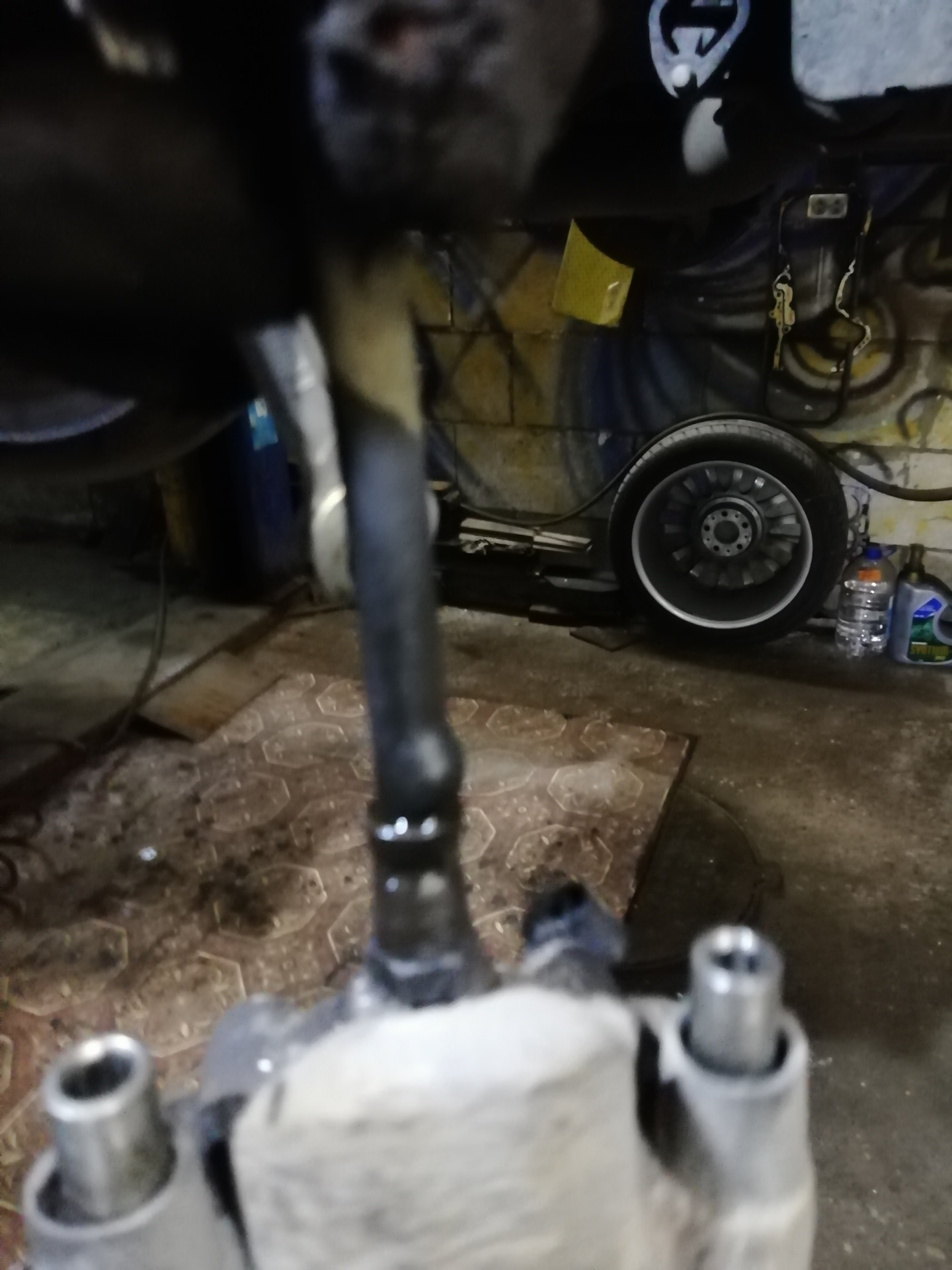

Всем привет. За последние три недели мой авто вставил меня как никогда. Всё началось с замены практически новых передних рычагов TRW (оказался голимый китай) на LIM по цене самолёта. При торможении со 140км/ч авто колбасило просто ад (и это были точно не диски, т.к. две недели я прокатал и покрасил колёсные и поставил новые тормозные цимерманы спорт и дождя в белке ни разу не было), а на мелких ямках лупило со всех сторон. Подняли на подъёмник и приговорили передние большие рычаги, да и ладно. Сделано. Но при осмотре обнаружено запотевания редуктора заднего моста (прошлая запись), новые задние колодки и почему-то убитый датчик, который мозолил глаза своей ошибкой и вхлам поюзанные тормозные шланги которые я менял ровно год назад
Тут без вариантов, прям при мне мой мастер сделал на шариках маленький укол и остался я висеть. Купил колодки, колодки ручника, датчик, шланги и всё поменяли. На задние диски я бабосы зажал, хотя и их менять было надо. Старый датчик который ругался на практически новые колодки оказалось стерся о кромку выработки на диске её шлифанули и теперь должен показывать правильно.

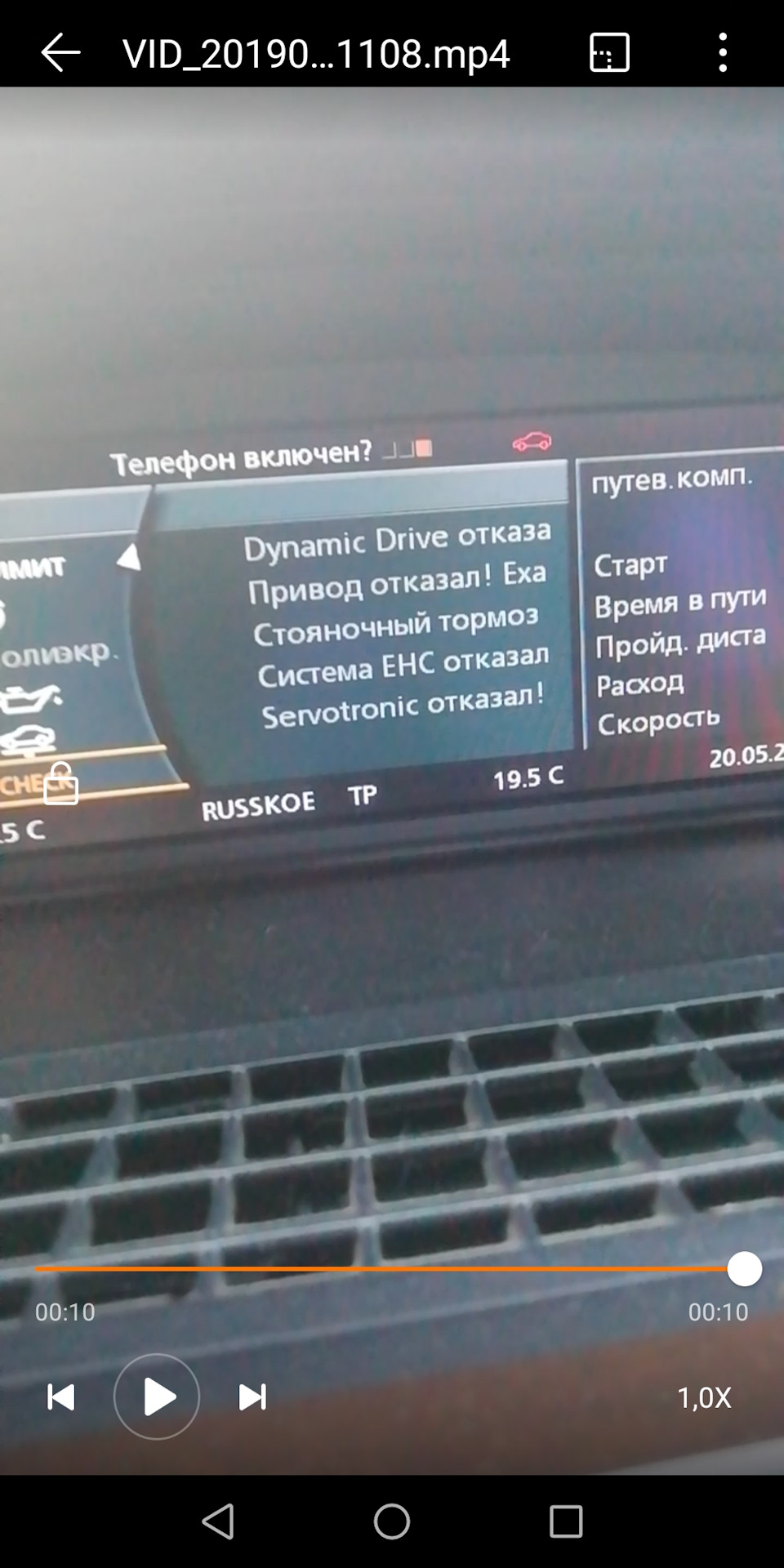

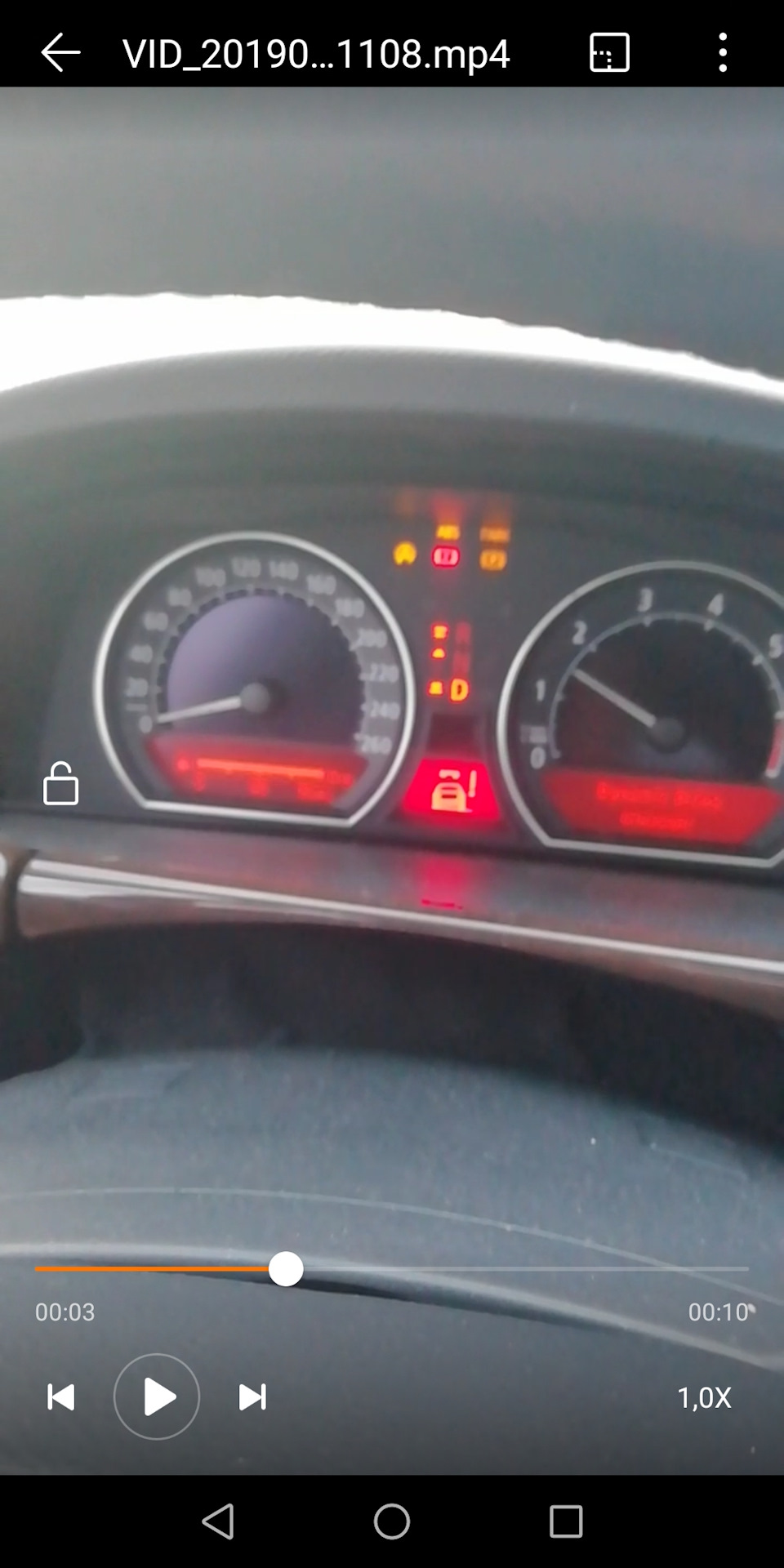

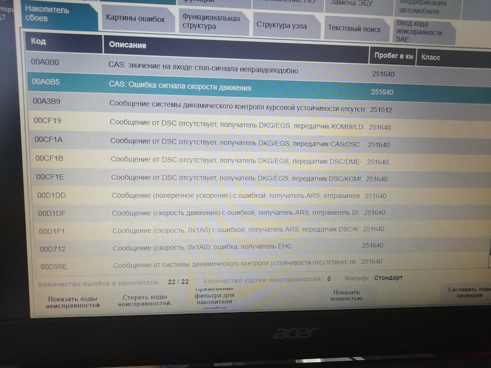

Такого за 2 года я ещё у себя не видел. Началось с утра. То бьёт по две ошибки, то отрубает спидометр и лупит по всем системам отказ. Глянул ошибки
Вот такой писец.
Это блок ABS? Кто в курсе или сталкивался, а то я как то очкую. Мой поджопник должен быть в строю 😂

Итог: блок abs каюк. Сняли, отремонтировали, поставили, стёрли ошибки. Ляля полетела. Цена вопроса Минск 120$ и 2 года гарантии.

По лампочкам на приборке — похоже на блок ABS. То что спидометр "пропадает" иногда, — тоже в огород ABS. Поищи спеца, пусть вскроет, там видно будет что см дорожками

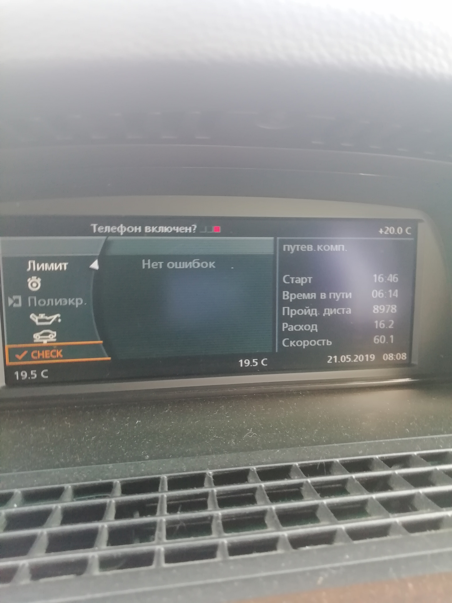

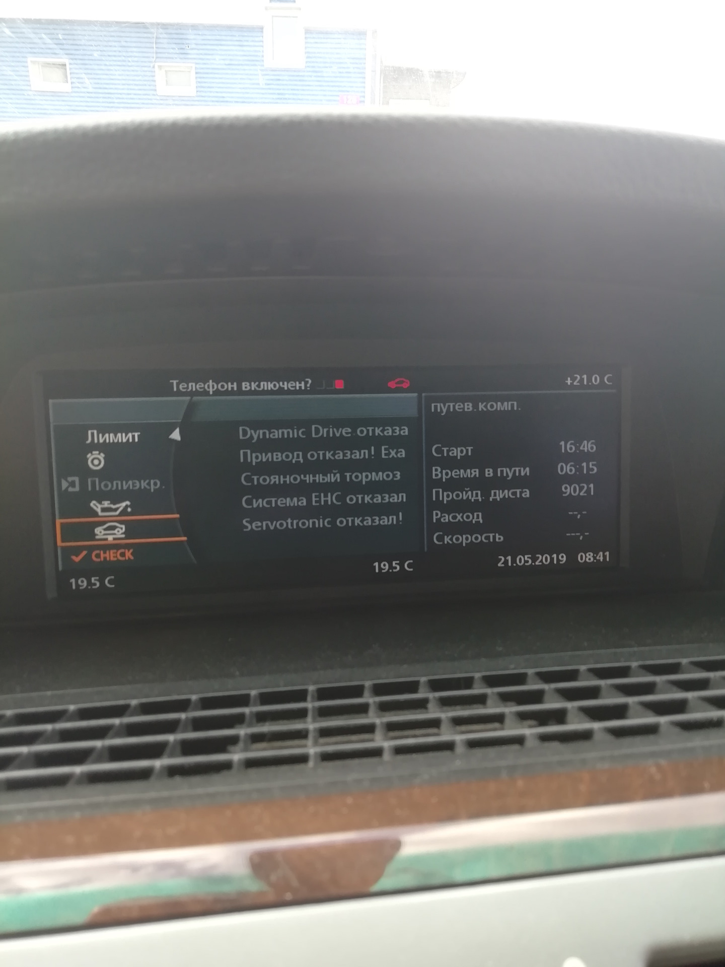

Ну и опять приехали (((
30 вёрст проехал, пока тишина

Жижа на месте. Первым бьёт ручник отказал жёлтым, потом откл сервотроник, а потом все подряд. Сейчас выезжаю, буду смотреть, может вчера глюк был 😂

Как только пропадает спидометр, сразу же выключаются все системы!

Походу DSC наелся. Была такая хрень. Паял, ремонтировал, в итоге поставил бу.
DSC это что конкретно?
На 90% это блок абс. В Минске ремонтируют с гарантией, вроде 100$ было
Я вот так же к этому склоняюсь. Сча у товарища скинули фишку с блока вылезли точно такие же ошибки, ремонт от 120$ год гарантии
Ну у меня один в декабре за 100 делал. На онлайнере обьяву нашел
jony6239974
Обычно когда волоски в блоке абс отпаиваются, гирлянда на приборке не тухнет.
jony6239974
Это электронный блок, прикрученный к клапанному блоку. От него идет большой разъем.
