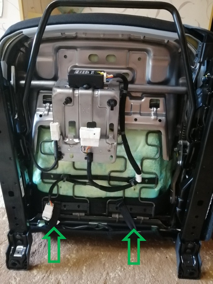

Описаний установки чехлов много, но некоторые моменты до конца мне стали понятны только в ходе «натягивания»:)! Поэтому немного мануала и от меня!

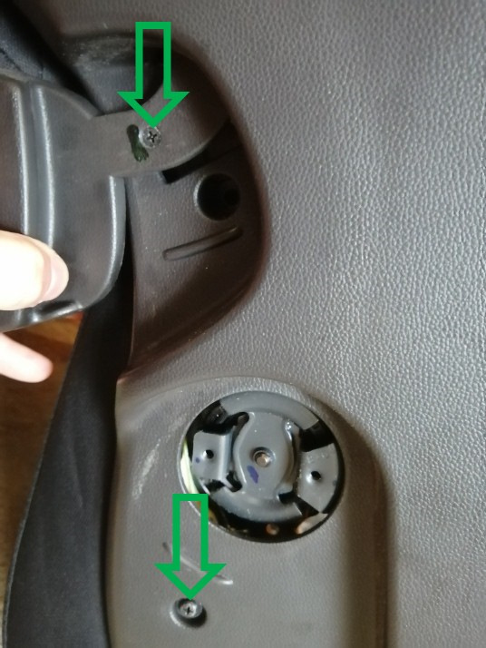

Во-первых, покупаем головку торцевую E14 (для снятия сидений);

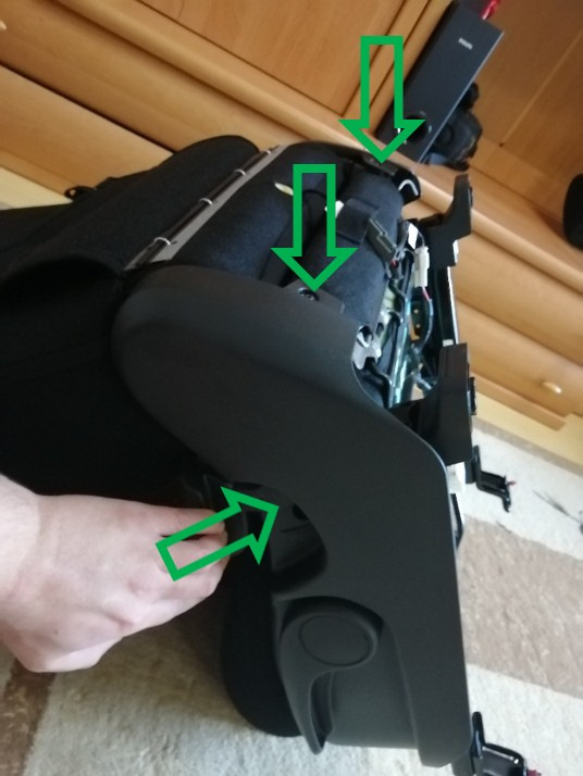

Во-вторых, снимаем сиденья (задние спинки я бы сейчас не снимал – больно муторно их ставить на место);
В третьих, снимаем пластиковые накладки на передних креслах и собственно "одеваем" чехлы:
Далее спокойно и "неспеша" одеваем чехлы. С пассажирским сиденьем ситуация аналогичная!

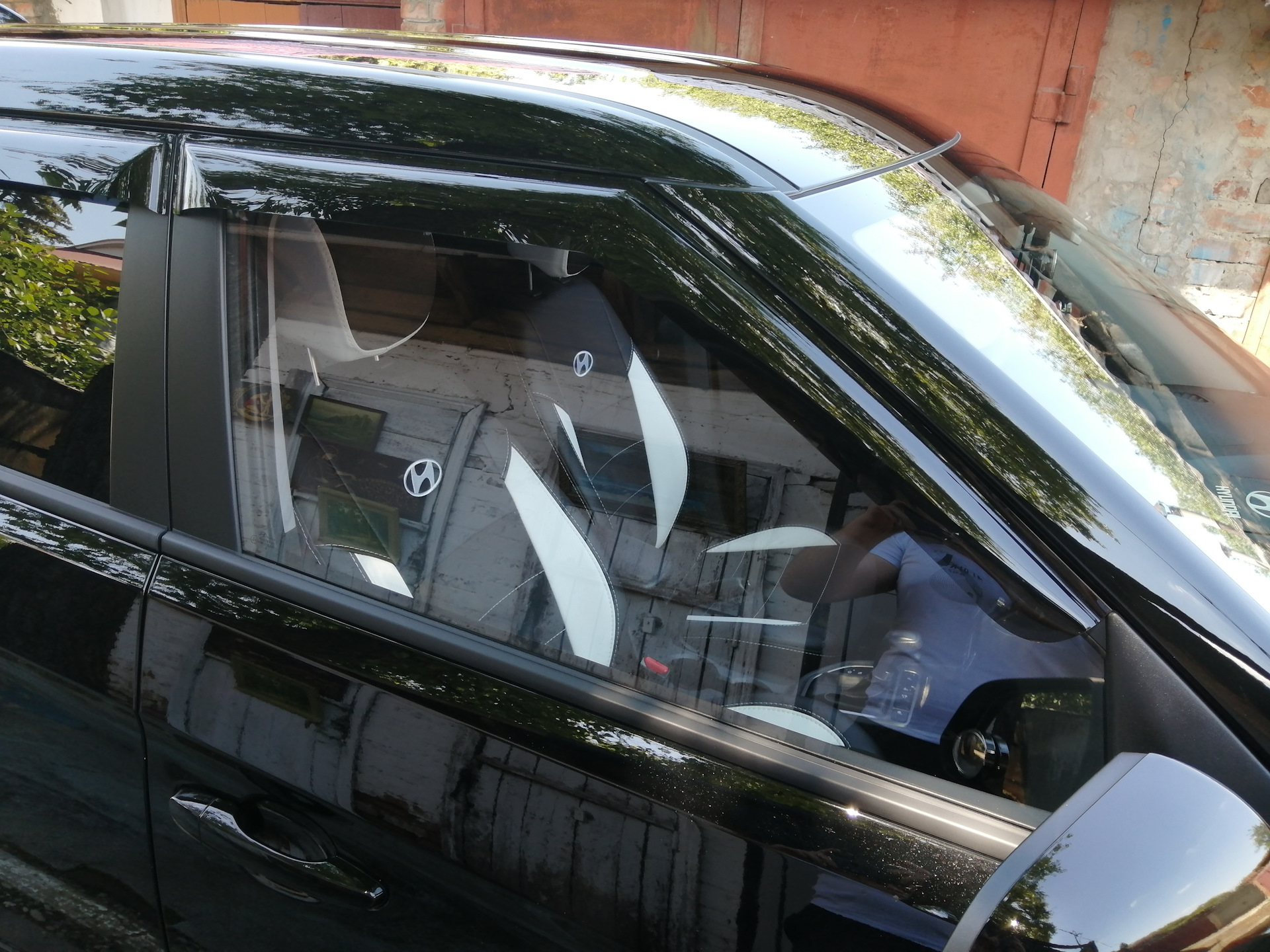

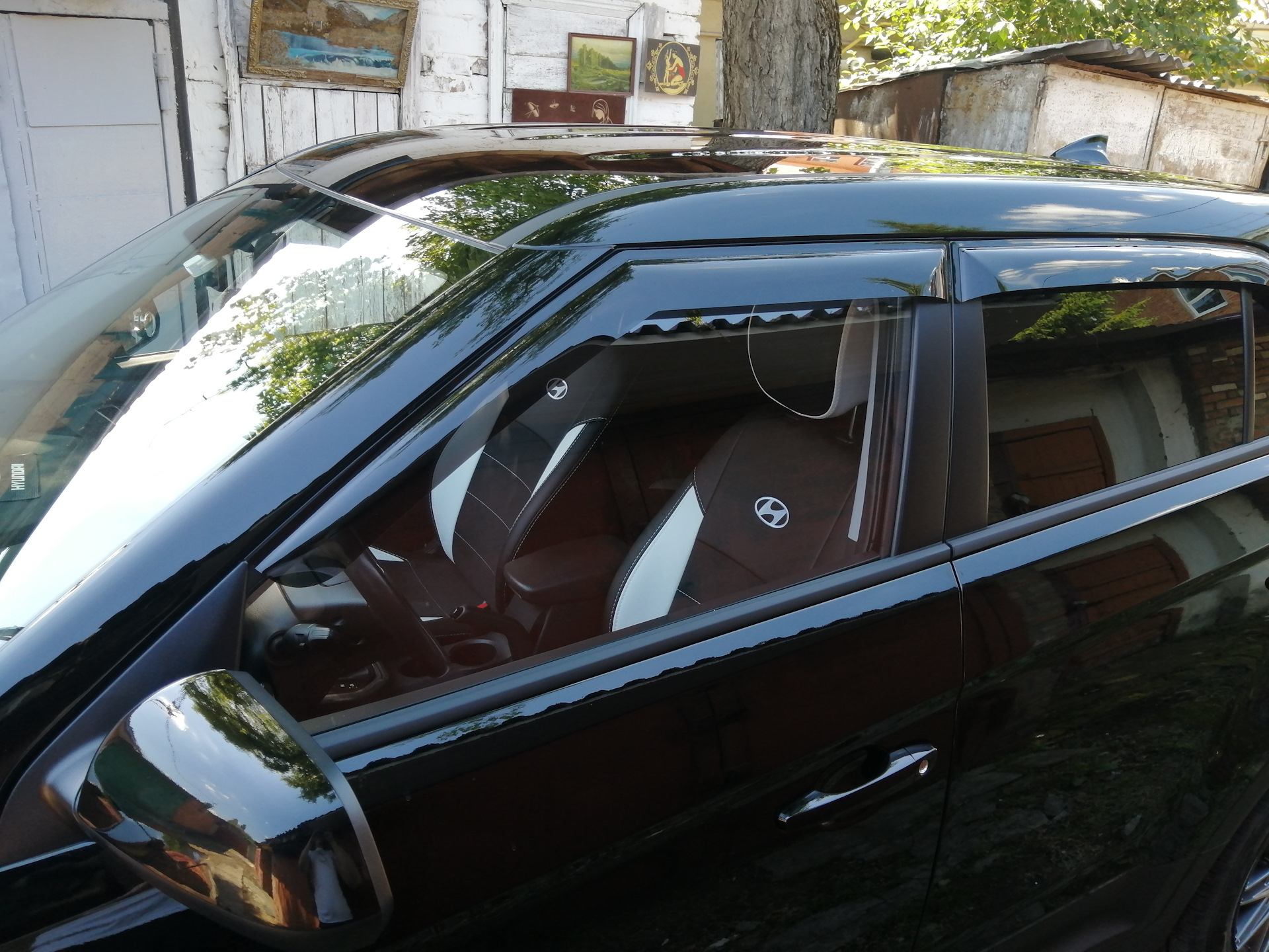

Ну вот собственно результат! Мне нравится!
Кожа приятная на ощупь, аклкантра вообще огонь (некоторые говорят, что ненадолго, посмотрим)! Все технологические отверстия совпали, швы не трещат, на сидухах двойной поролон, спецшвы для подушек в креслах (хотя у меня их нет) — все очень профессионально выполнено! Хочу позднее сделать подшивку к старым чехлам (когда эти подрастянутся)!

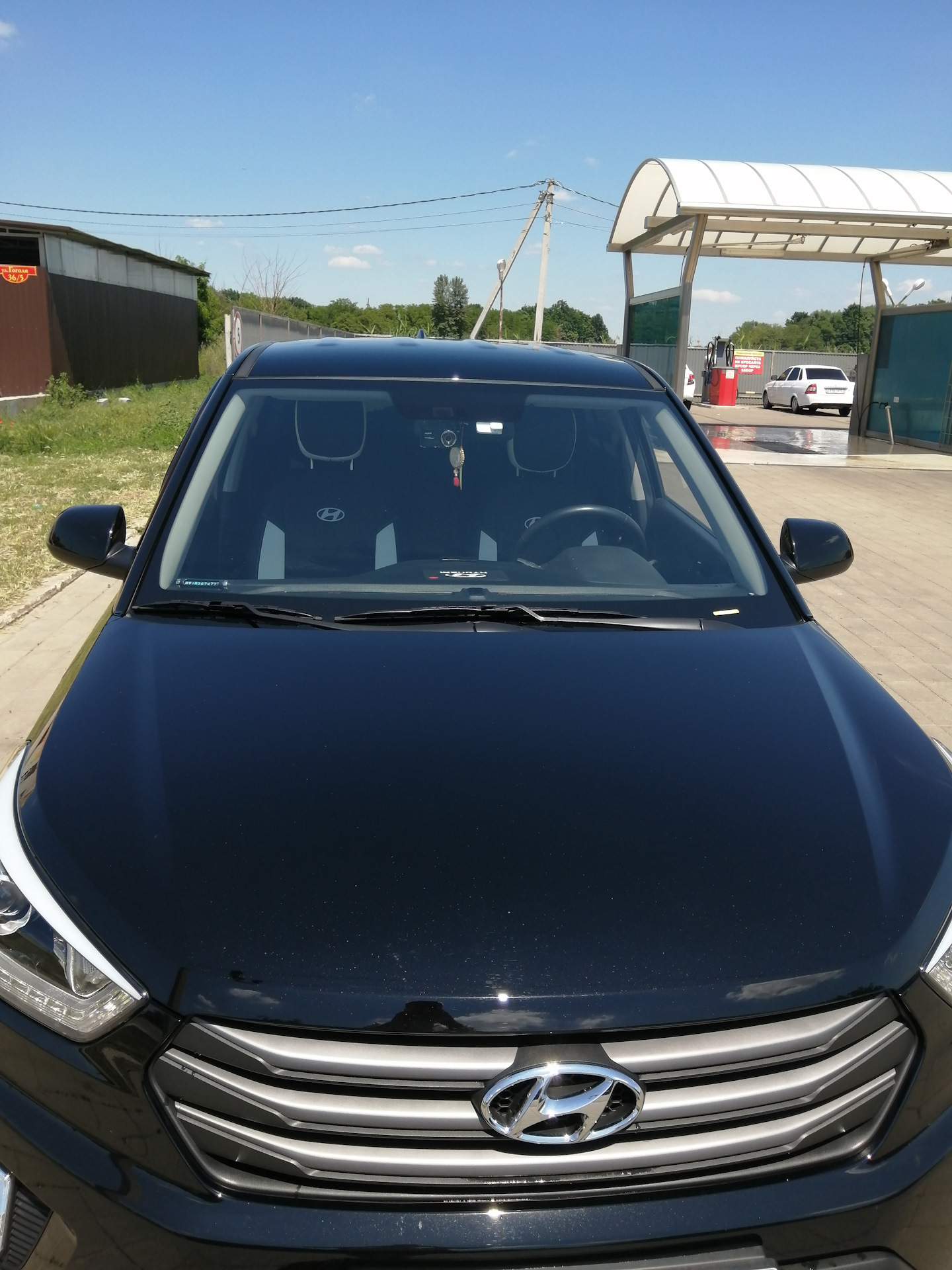

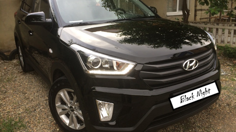

Отличные чехлы! Просьба большая: Хочу такие же) но не могу понять как они будут смотреться с улицы, у меня крета черная, можете сдеть фотографию своей Блэк Найт — чтобы видно было весь авто.
Ещё вопрос, подушка входила в стоимость 9000?)
Добрый день! Подушка это подарок! Фото сделаю, но позже, когда машину помою — пока у нас зарядили дожди!

Как-то так! Бликует всё!
