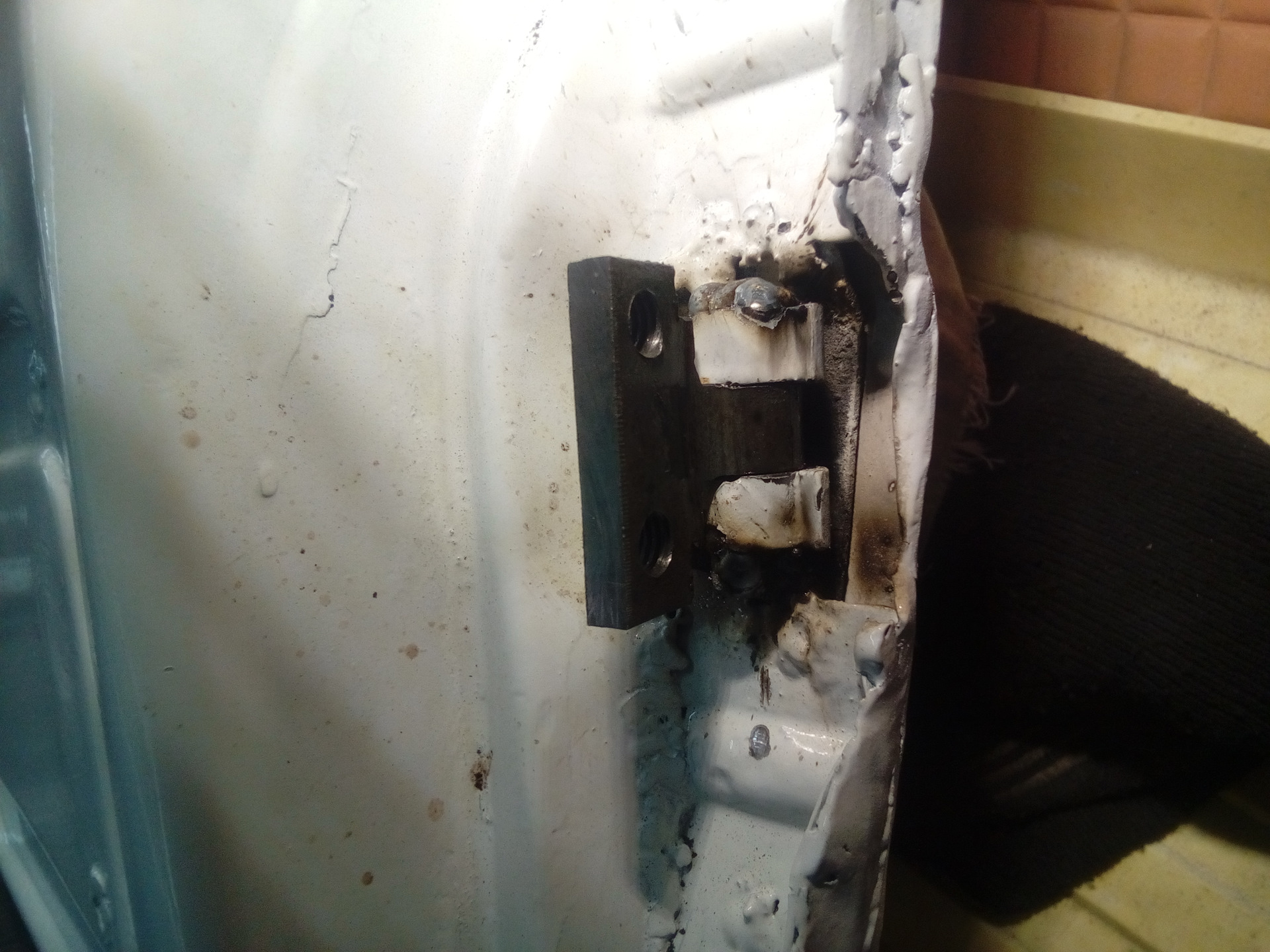

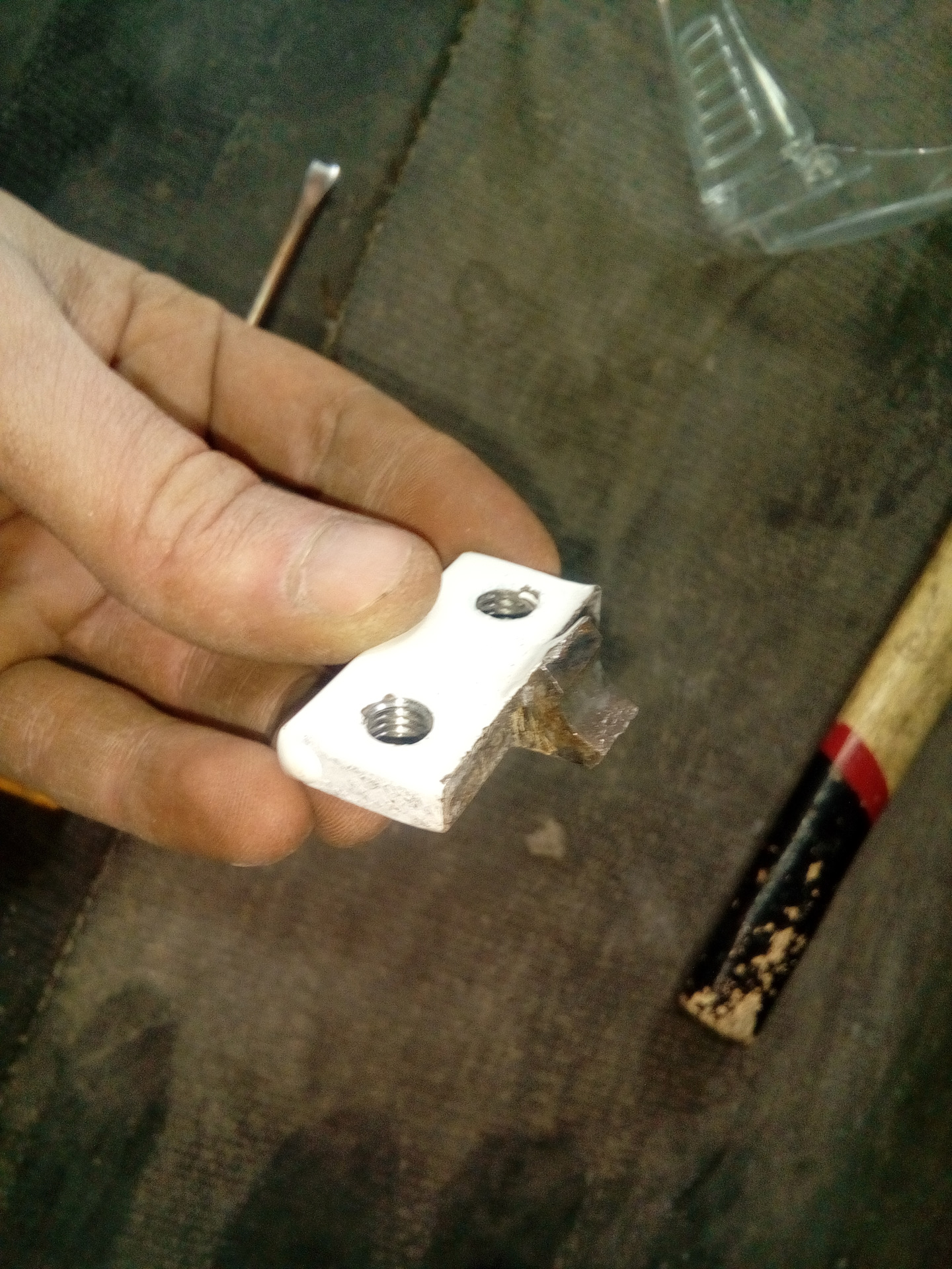

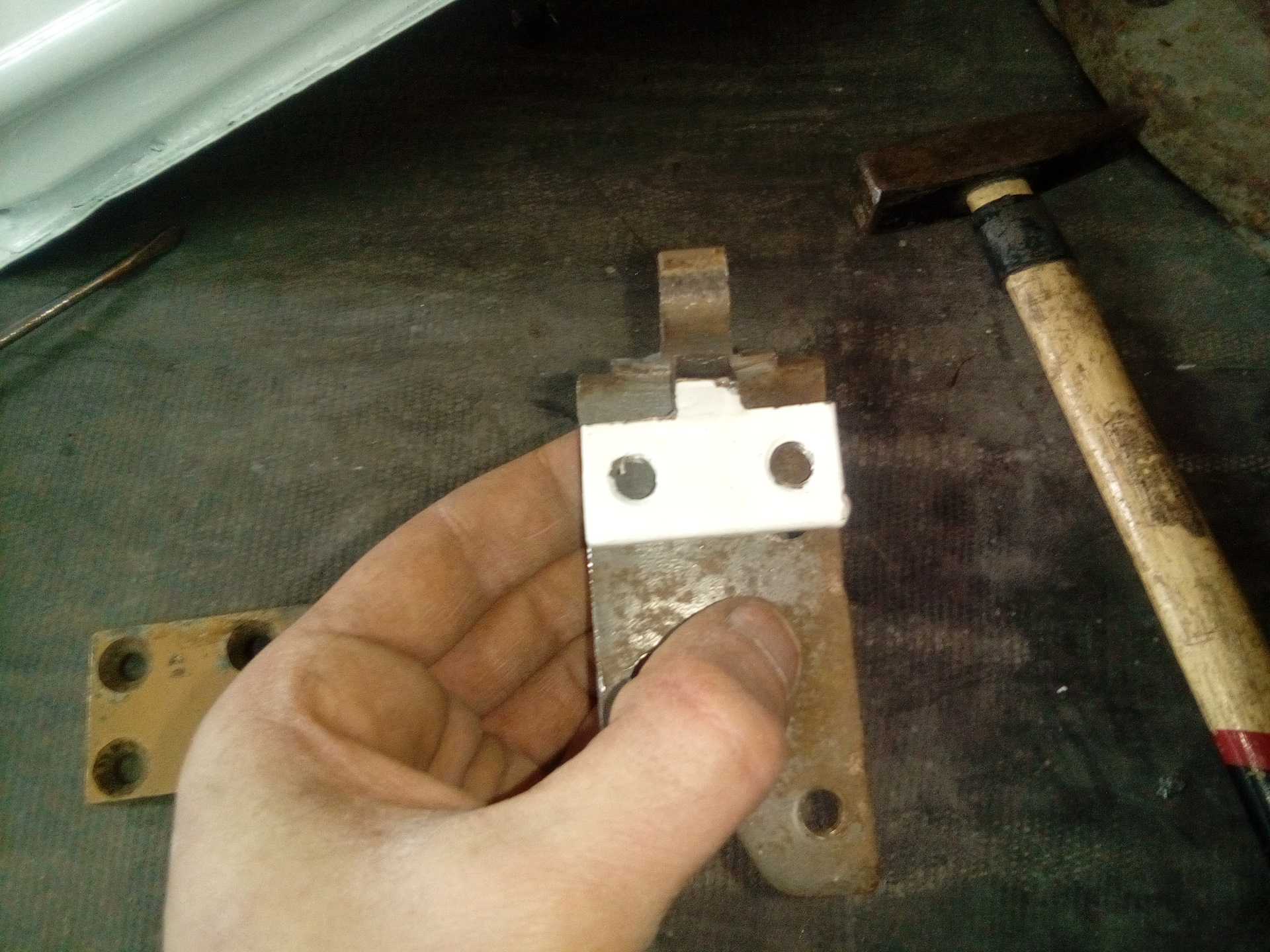

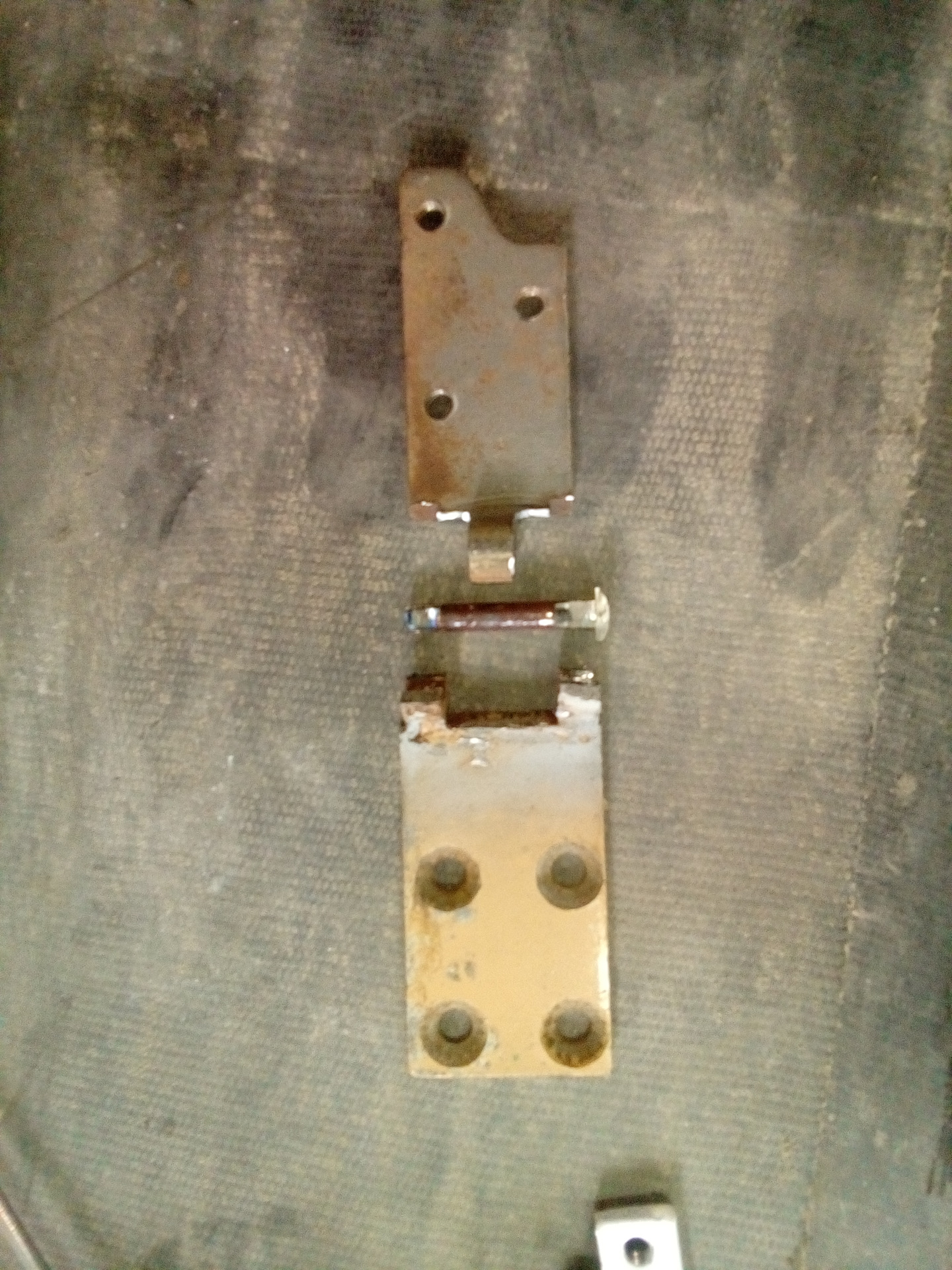

Ну как же перед покраской не обломать весь кайф))) Решили подрегулировать зазор водительской двери и неожиданно сломалась нижняя петля

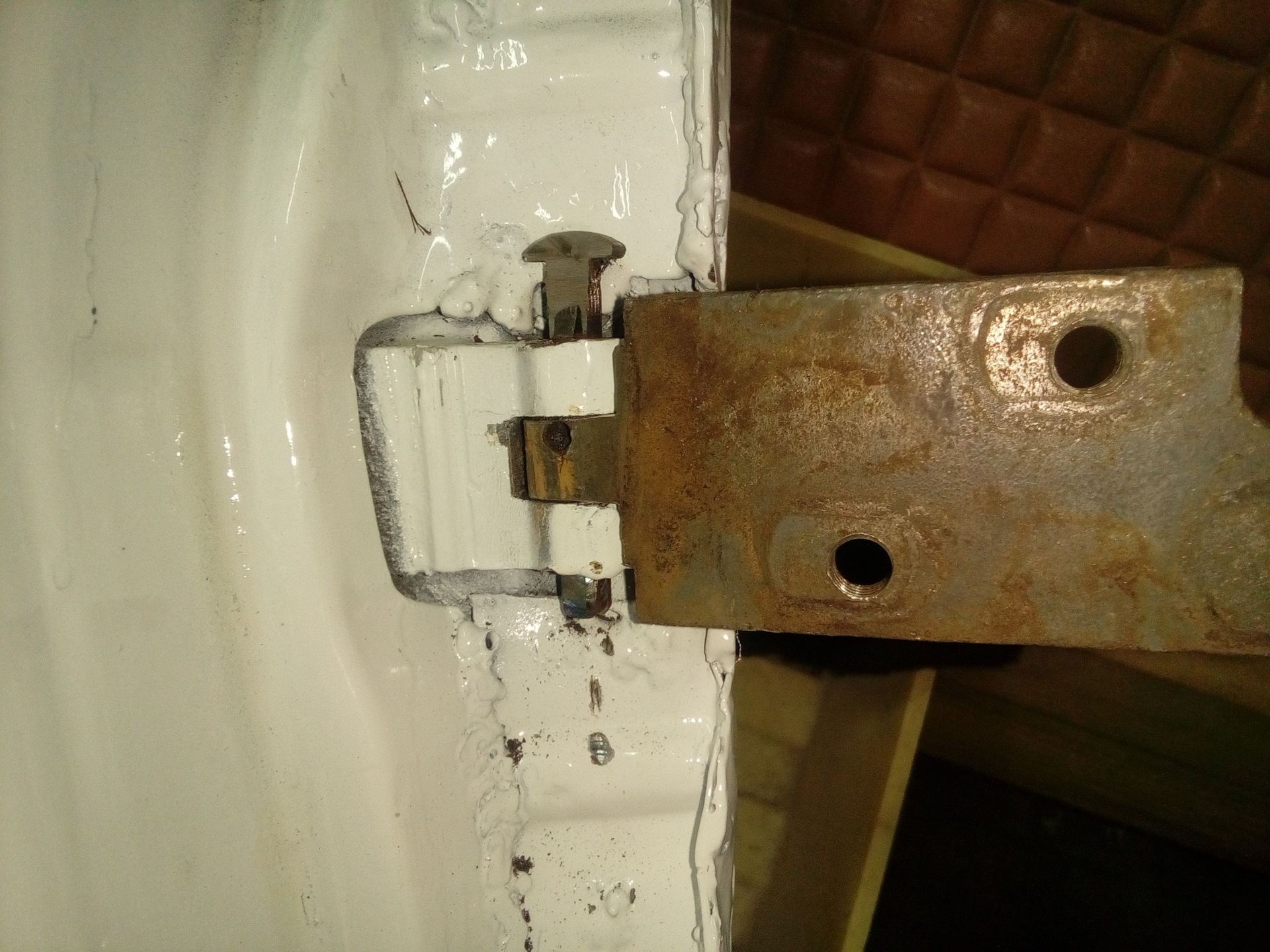

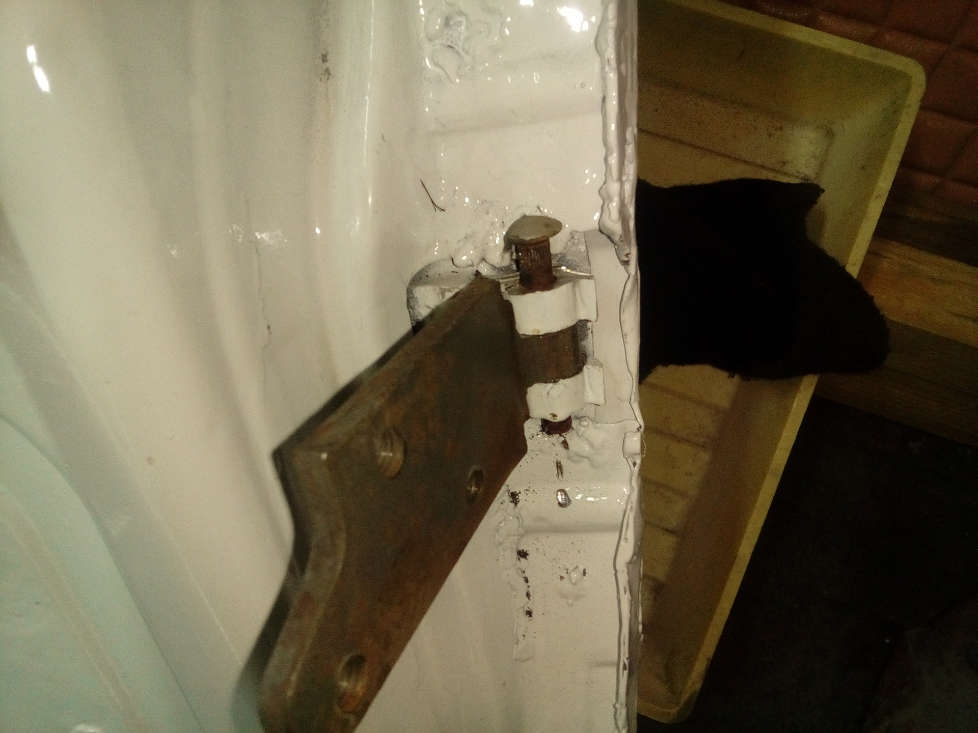

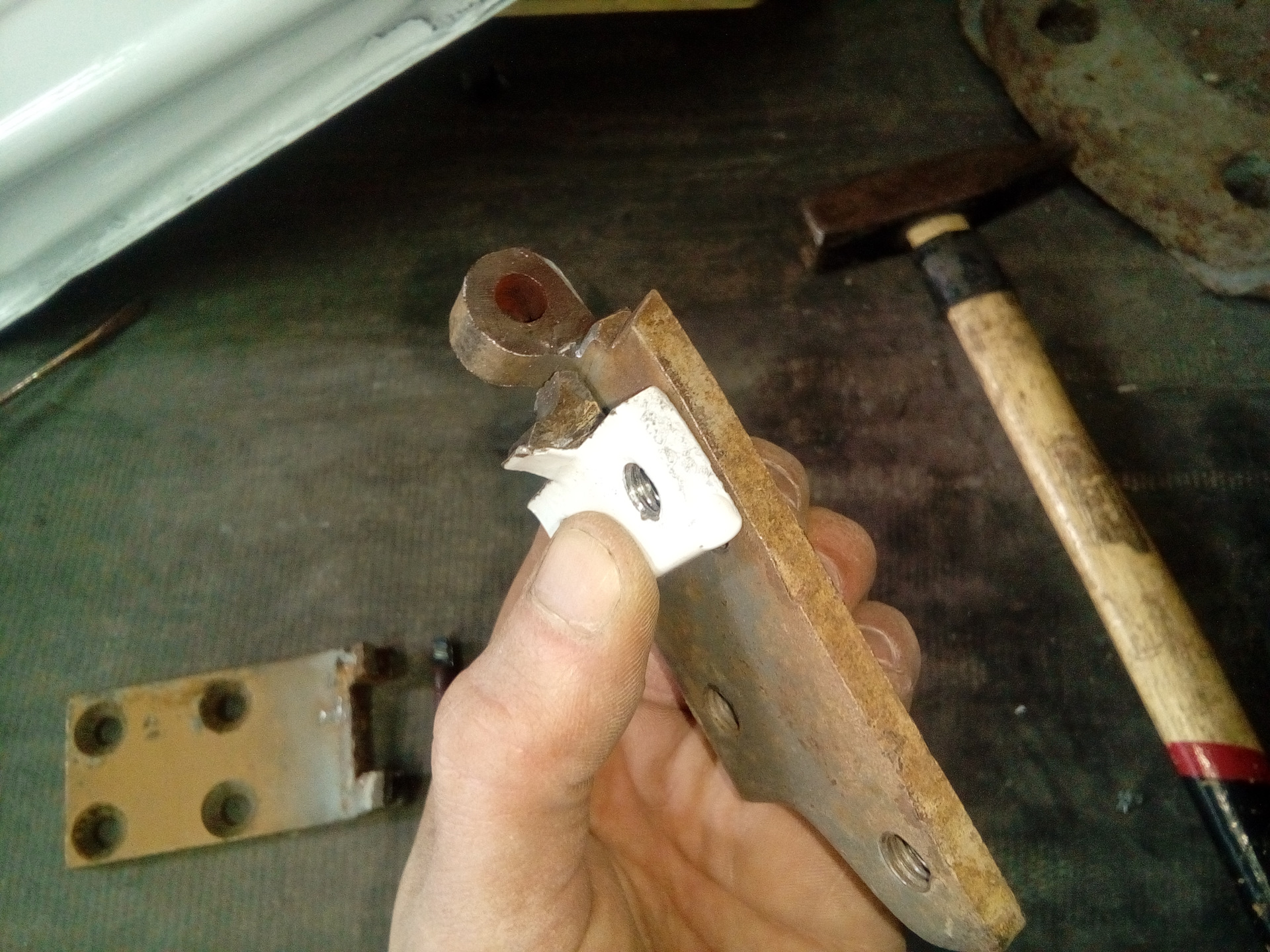

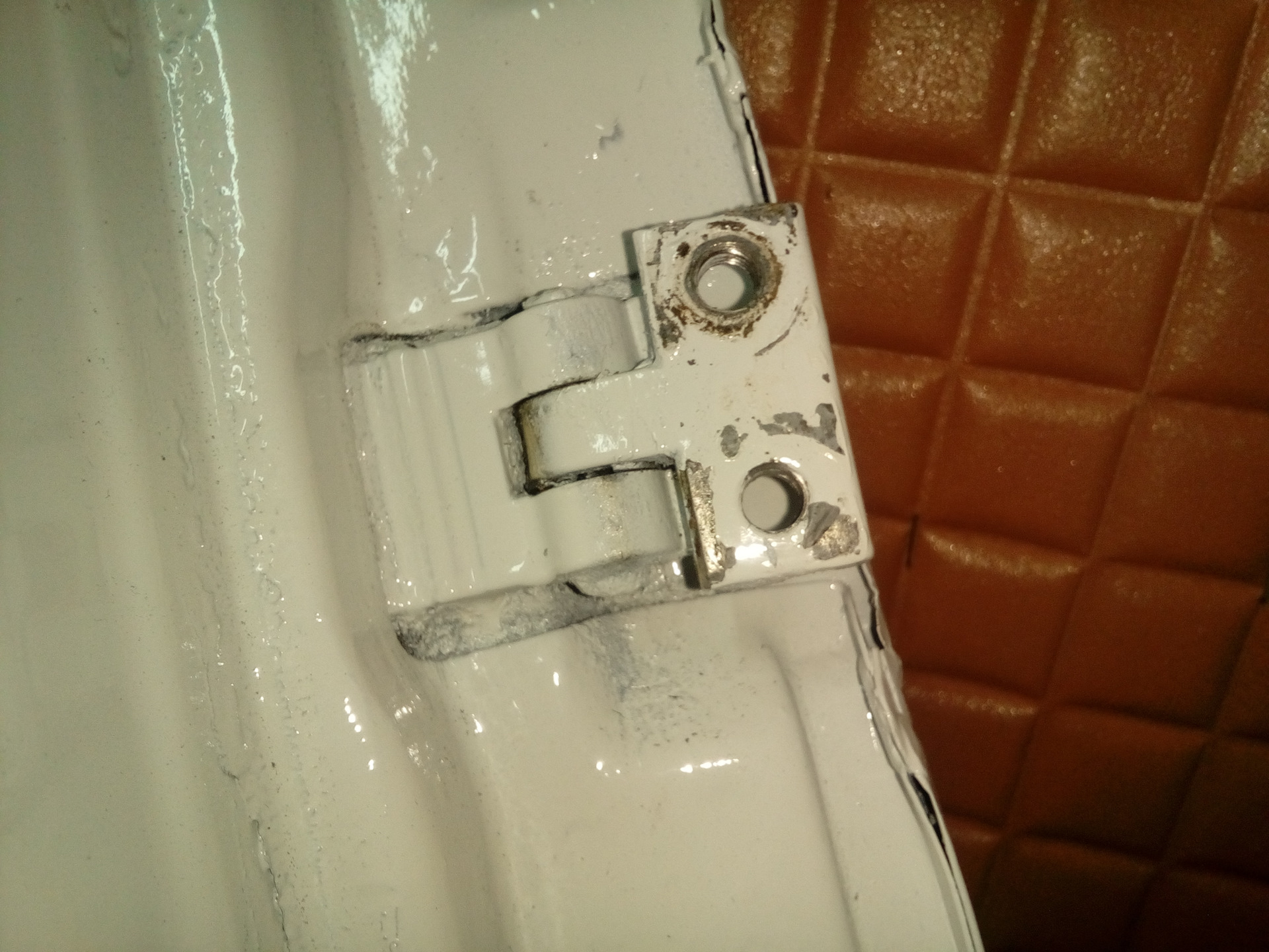

О том, чтобы искать петлю на этот автомобиль даже и думать не стал. Вспомнил, что когда собирал свой Москвич, менял на нем все дверные петли. Отыскал эту коробку и — чудеса! Петля по форме, изгибу и толщине один в один совпадает со сломанной.

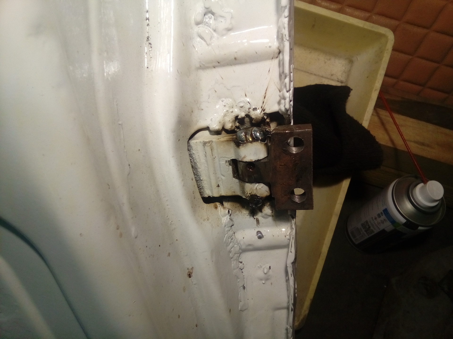

Единственное, что внутренний диаметр под втулку петли на Москвиче меньше. То есть, либо рассверливать петлю от Москвича под ваговскую втулку, либо оставить родную москвичевскую втулку и приварить ее к ваговской петле, что я и сделал.
Конечно, пришлось петлю немного болгаркой доработать, думаю на фото все будет понятно.
