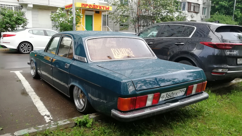

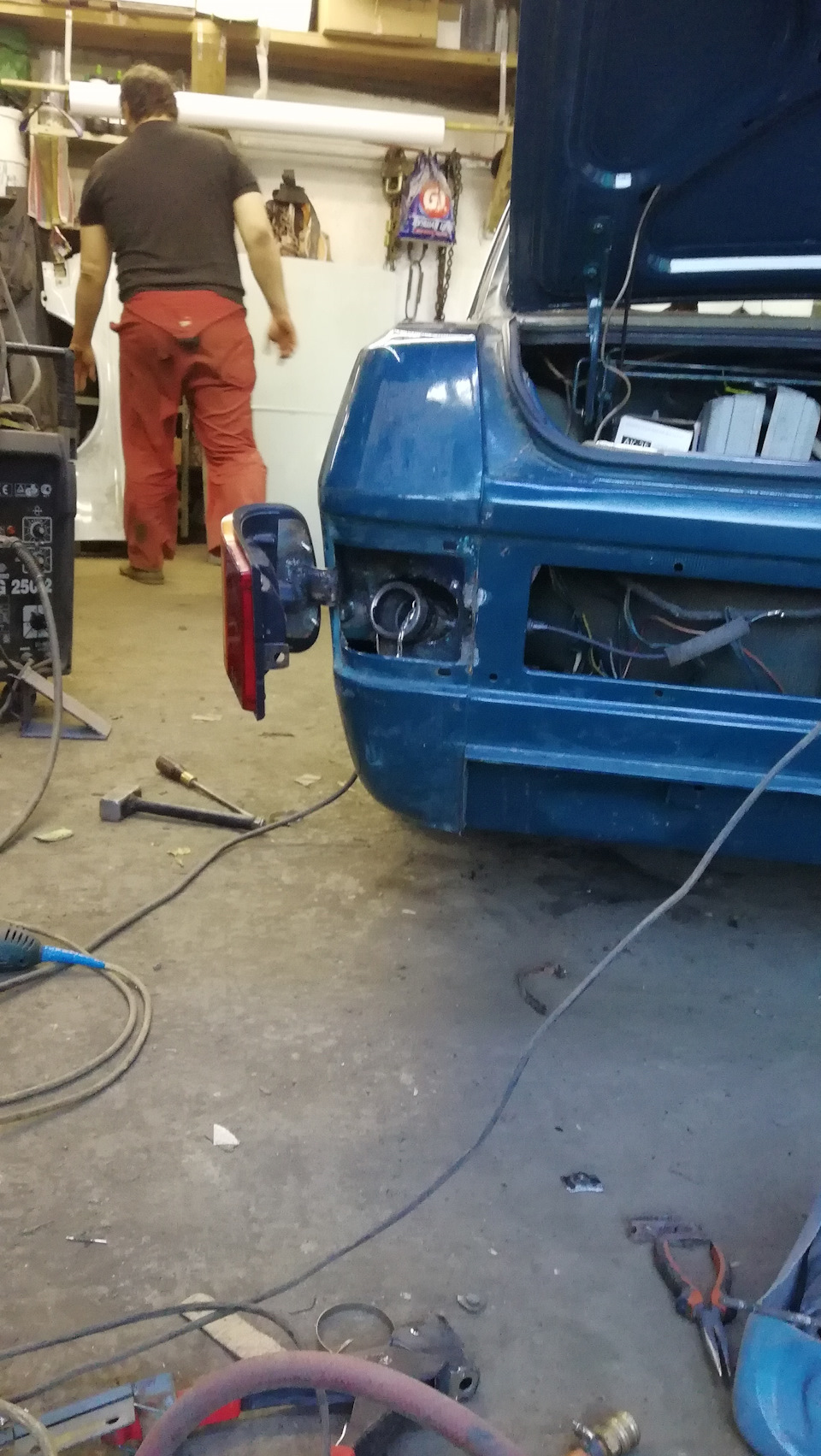

С дурости своей… Решил сделать бензобак за фонарь… Перенести горловину так сказать…

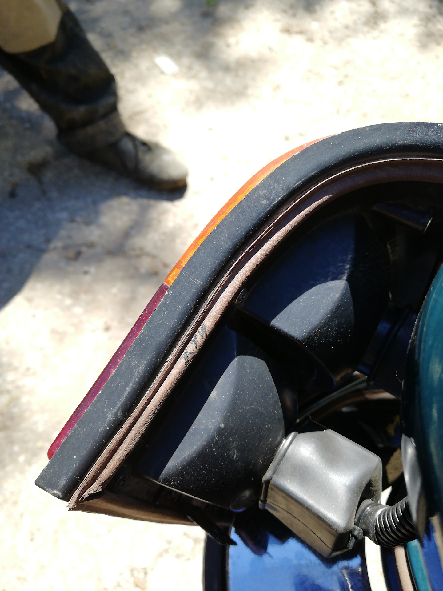

Итак… Приварили 2 гайки в них шток с петлей… Петля была из тонкого метала(для регулировки)… На штатные шпильки фонаря и вуаля, дверка готова…
С противоположной стороны спиливаем шпильки крепления фонаря и приклепываем, сняв стеклышко габарита, некую пластину с дыркой(ответная часть замка). За основной частью фонаря прячется язычок(я брал за мотор, мотор с вага), сам мотор был прикручен под фонарем и трос протянут под фонарем… Ну и вуаля, нажимаем на кнопочку, мотор срабатывает, лючок открывается… Пластина штатная у язычка отталкивает лючок…
После всего петлю проварили для жесткости…

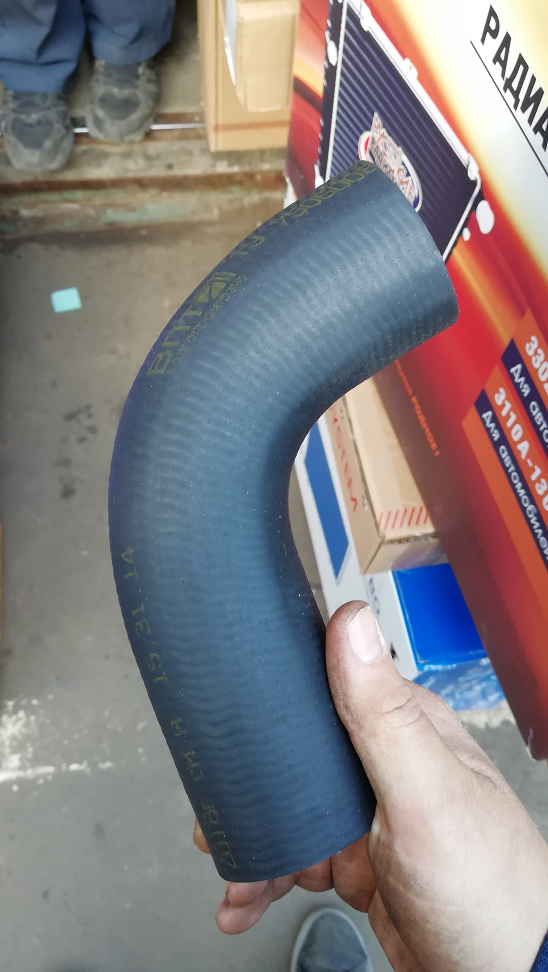

Не подскажешь — от чего петлю брал изначально?

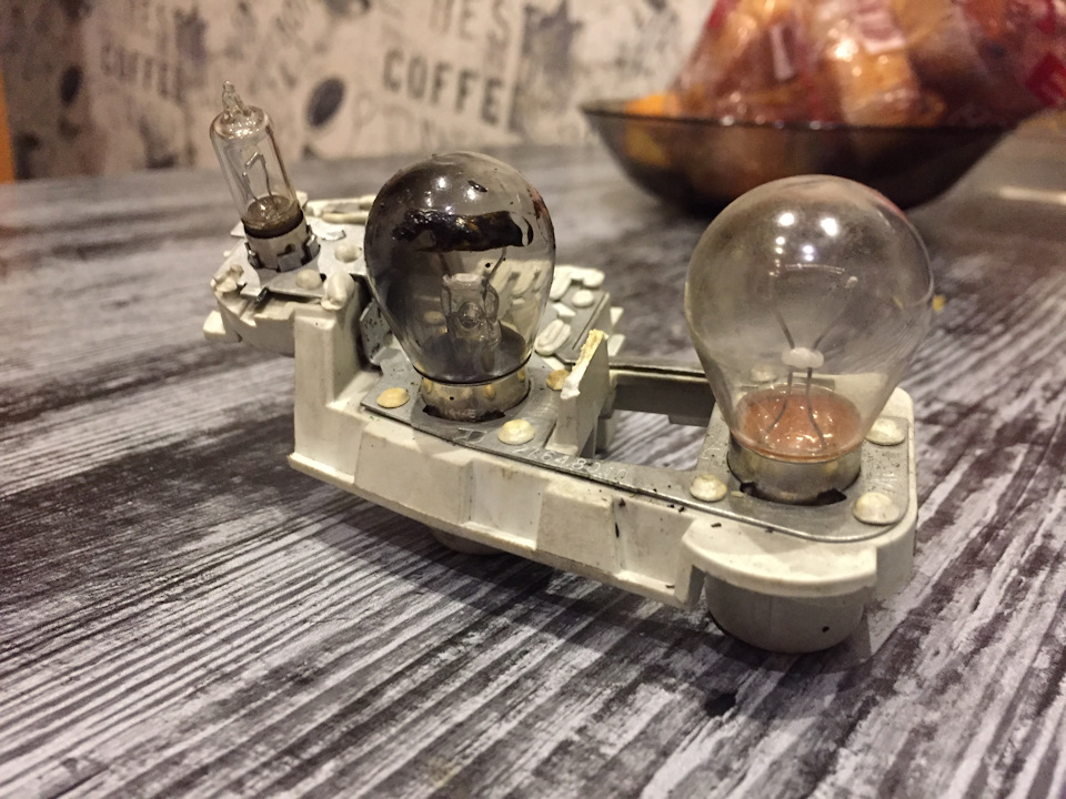

горячая лампочка, бензин, электричество.
да что может произойти — ничего!
www.drive2.ru/l/490964928224559153/
a.d-cd.net/7fc7435s-960.jpg
Именно по этому была сделана гофра и специальные колпачки))) + как не крути, бензобак у тебя закрыт + когда заправляешь, зажигание выключено
