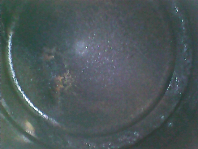

Ждем фото поршневой. Можно, если не сложно и в поддоне глянуть на предмет отложений. Через месяц сделаю такой же отчет для сравнения.
Тут нужно поездить. На кастроле поршневая выглядит не идеальной. Поршни в нагаре, но не в таком прям что лохмотья. Возможно бенз не очень. Вот фото, все выглядят одинаково. На Мобиле посмотрим как будет. В поддоне чистота, фото нет, видно плохо.
У меня такой был на 20тыс только 3й. Остальные чистые.
на 20 тыс у меня все были чистые как с завода.
На 40ка выложо фото поршневой, катализатора и в поддон загляну) посмотрим че произошло после 20 тыс на газу.
дай как угадаю?!- все будет зашибись. На газу обычно двиг чистый.
Скорее всего да)
