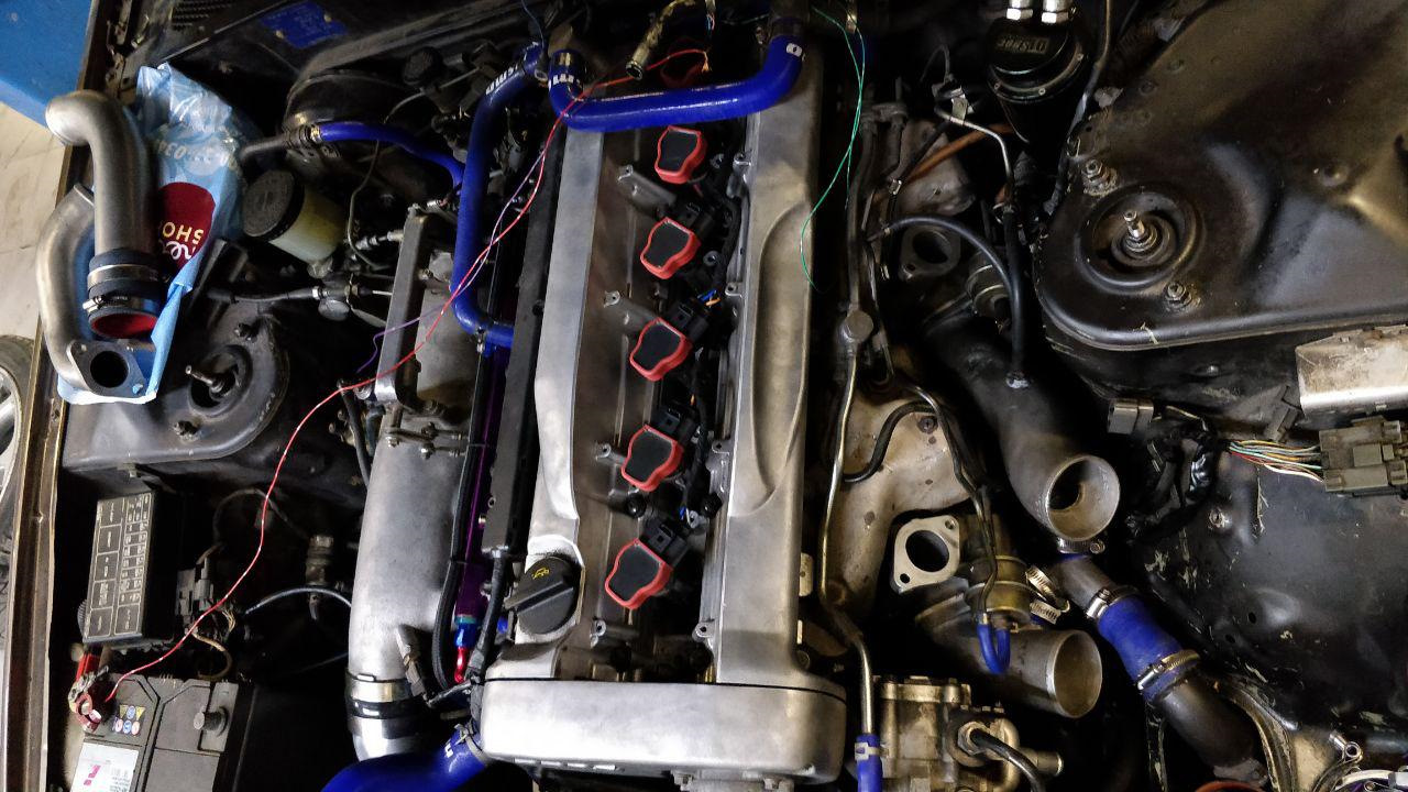

Долго мучил вопрос пропусков зажигания, и в принципе хотелось че то по менять + бывает проблема при нагрева коммутатора от двигателя, после чего он начинает работать с перебоями.

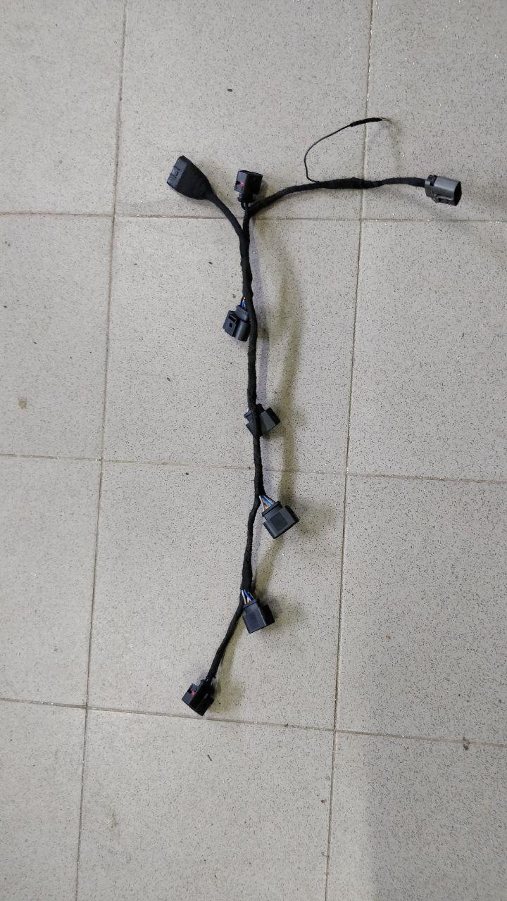

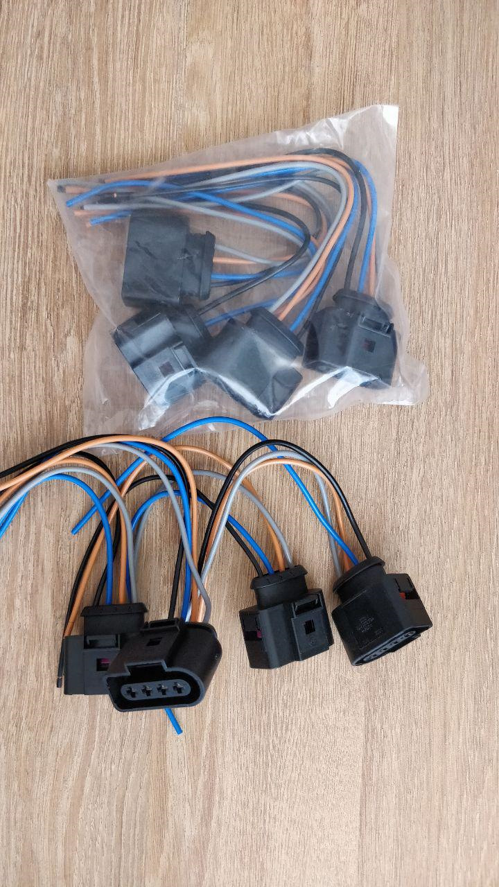

Почитал немного статей, пришел к выводу, что многие тюнингисты ставят себе более производительные катухи от VAGоф, LS моторов, тойоты и прочее. Решил заморочиться и я. По сути ничего сложного. В электрике я полный ноль, но кенты мне были посланы всевышним в помощь ) Поэтому быстро свояли косу и подключили. Фишки на катушки купил на aliexpress цена-качество -OK.

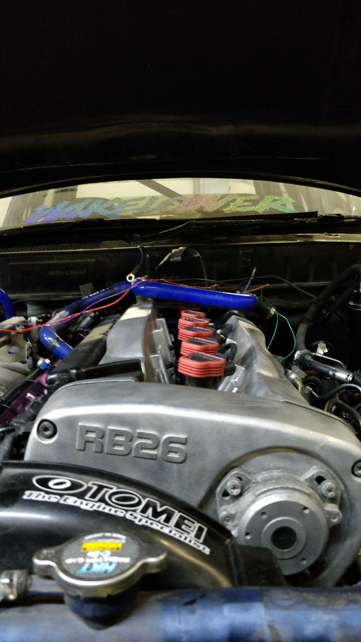

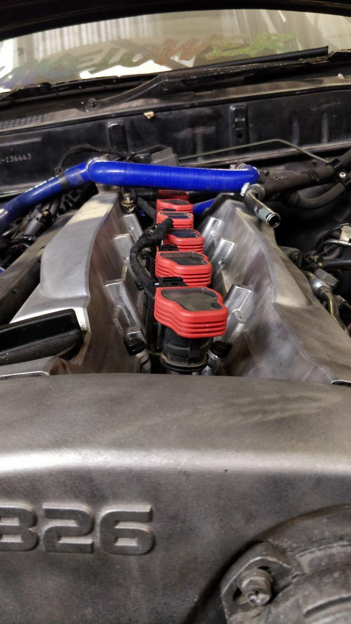

Сами катушки очень плотно встаю на свечи, для снятия необходимо прикладывать усилие. Позже будет изготовлена площадка под них, сугубо для эстетического вида. Крышка средняя не закрывается тк они стоят очень высоко.
Ну и последний шаг прописать их в мозгах.
Авто заводиться и работает ровно.

Какое время накопления прописали в мозгах? И номерок фишек бы еще, если не затруднит.
время накопления не знаю. номер на просторах можно найти. я тупо вбивал на али фишки ваг катушек
