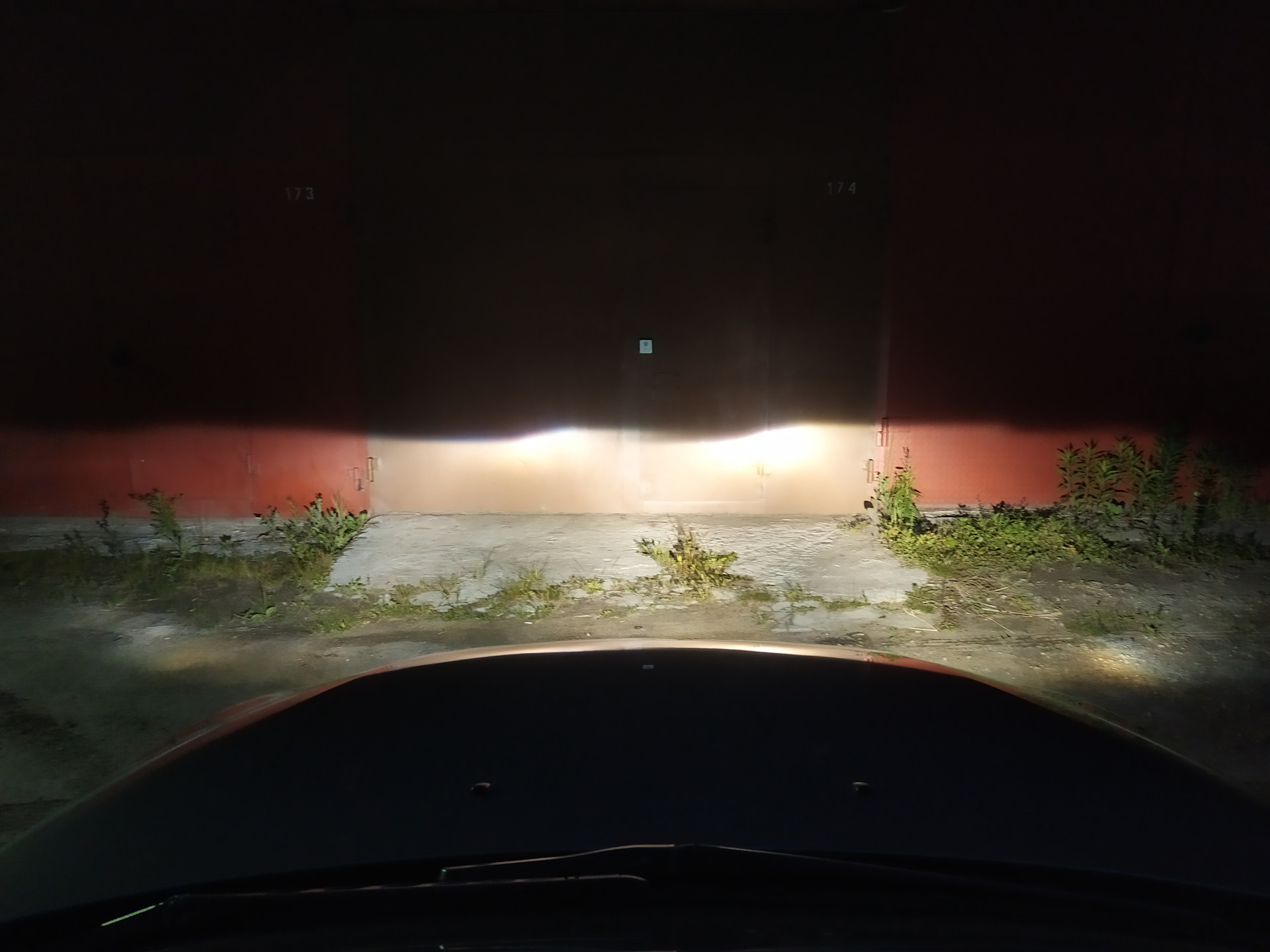

Результат:
Превзошел все ожидания, светить фары стали на порядок лучше, заехал в темный гараж попробовать и обалдел! На старых лампах такого не было, появилась четкая СТГ, раньше ее не было, яркость на уровне! Пока говорить наверняка не буду, надо покататься ночью, но явно стало лучше, это не преувеличение!
