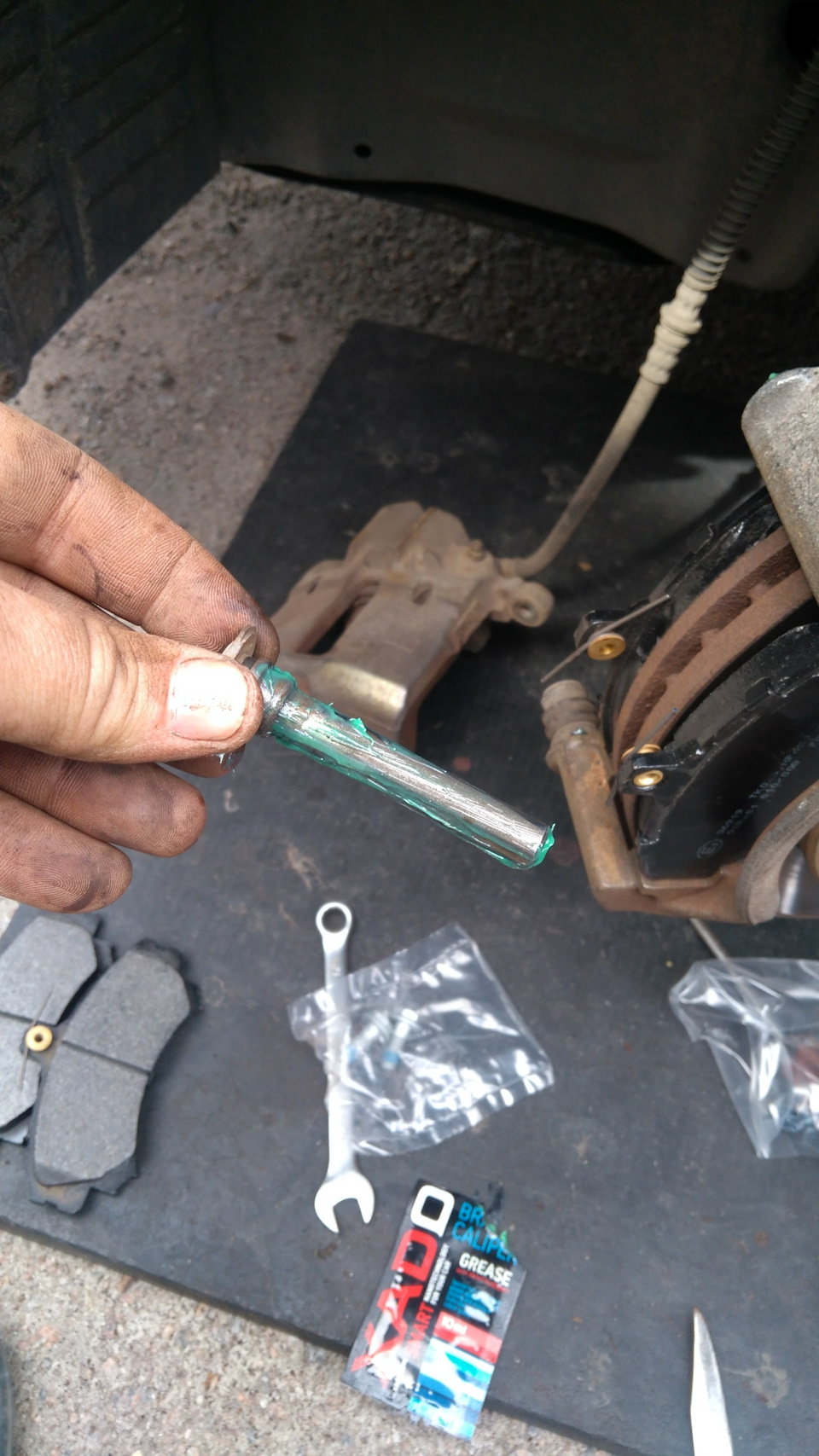

Вот и пришло время заменить передние тормозные колодки, на старых машина проехала около 30т км
Сейчас заказал той же фирмы как ставил и на зад.
Ну саму процедуру описывать нету смысла) ключ на 12, отвёртка и погнал))
Порадовало состояние дисков, износ минимальный.
Пильники направляющих не менял, ещё родные но в идеале. Да и смазка довольно неплохо выглядит,
но смазка под замену
P.S. после замены пропал писк от индикатор износа и это огромный плюс))
Комментарии 5
Тоже предстаит замена поршня как выдавливал?
Пока ещё всё собрано, вставил отвёртку между колодками и потихоньку раздвигаем. Передние поршни вдавливаются без проблем, а вот задние надо одновременно проворачивать .
Вообще должно легко идти?
Ну у меня без проблем зешли) ток не забудь крышку открыть на расширительным бачке и чтоб через верх не пошло, я немного отбирал тормозуху
А ну да ей деваться куда то надо хорошо спасибо
