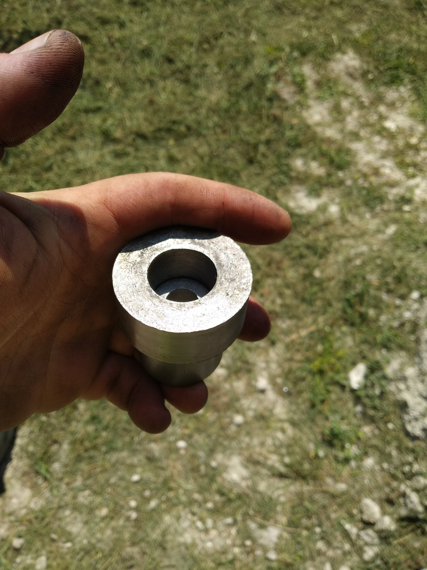

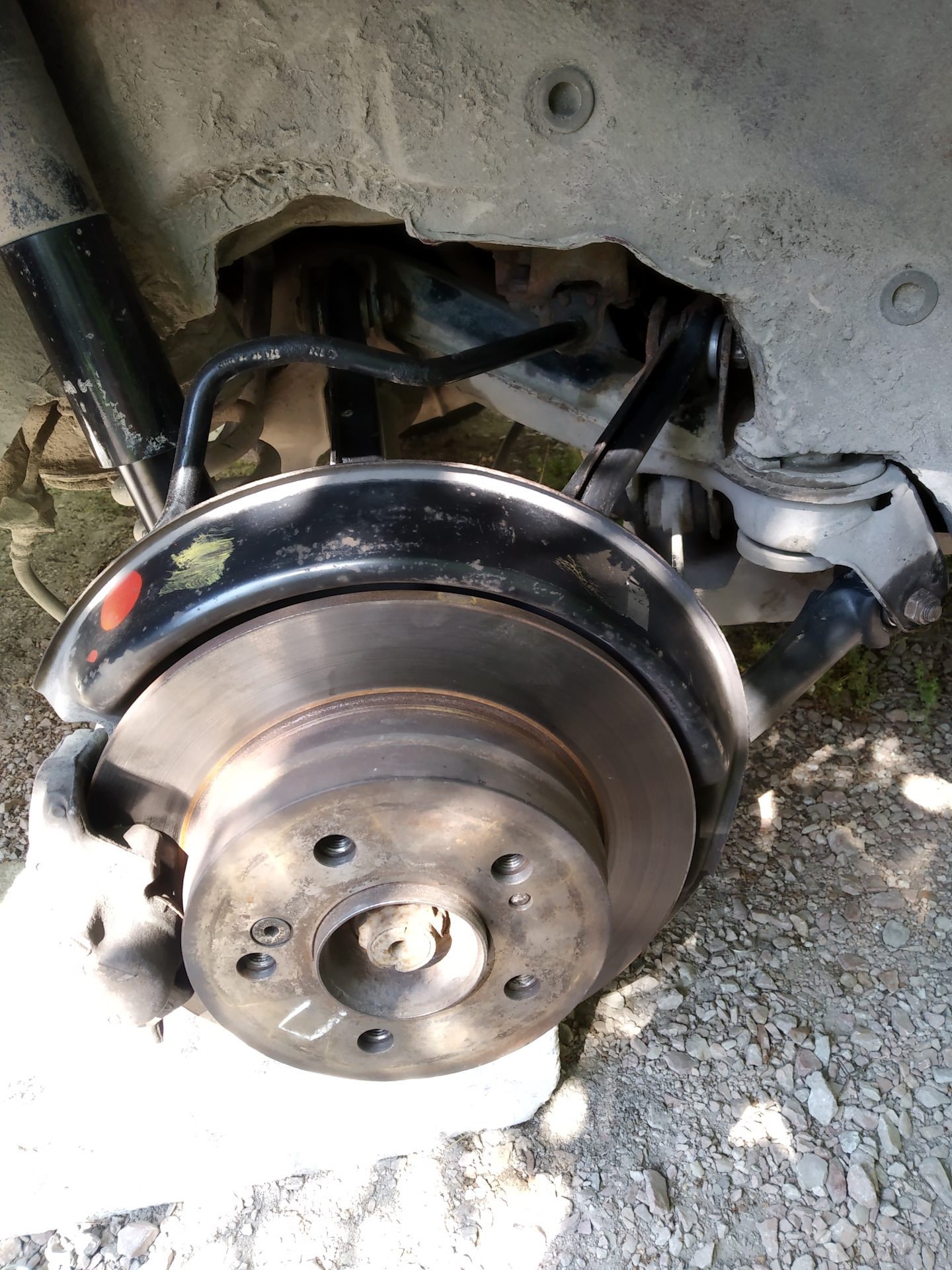

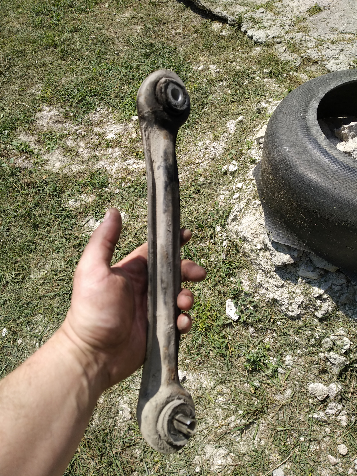

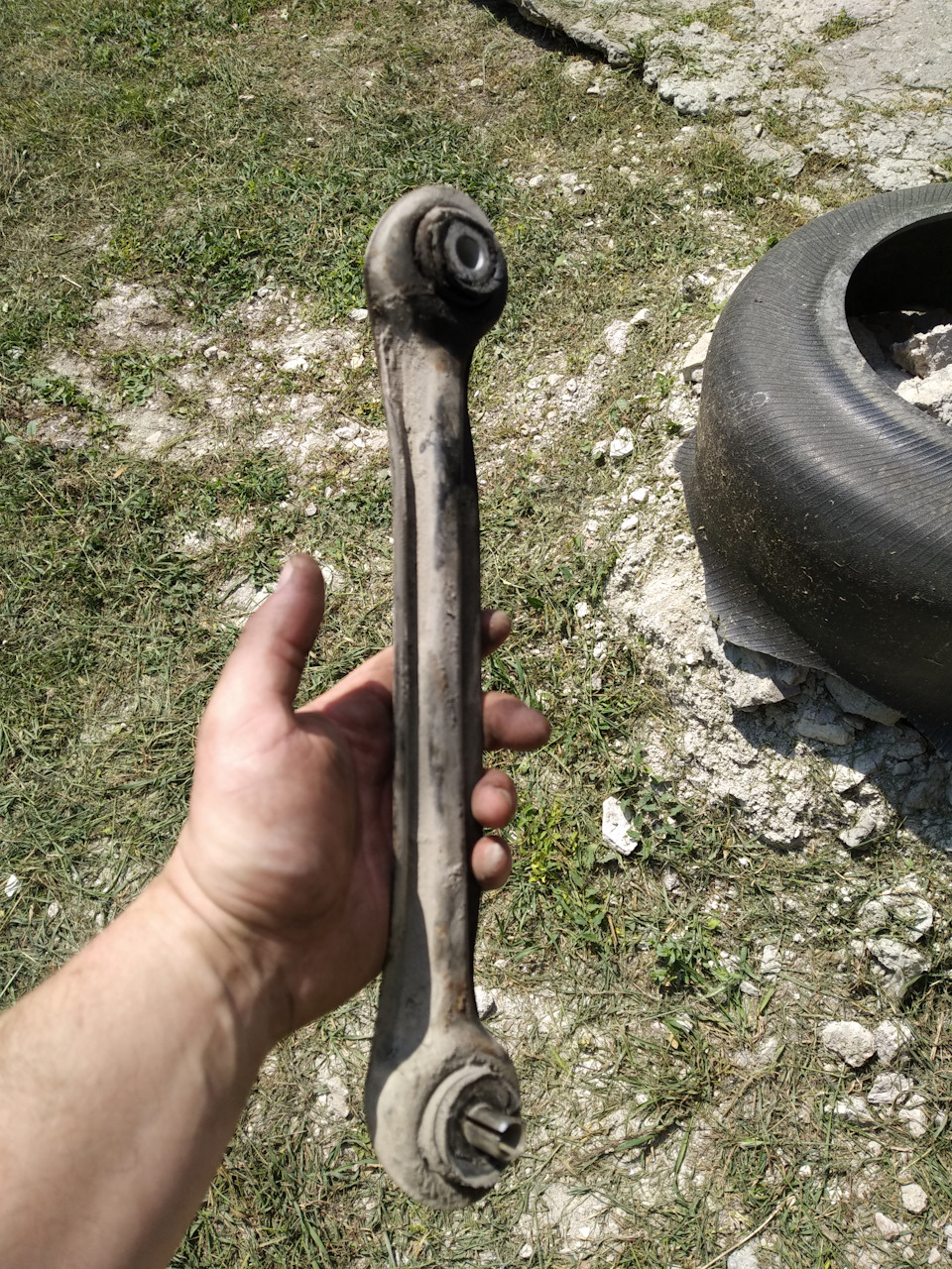

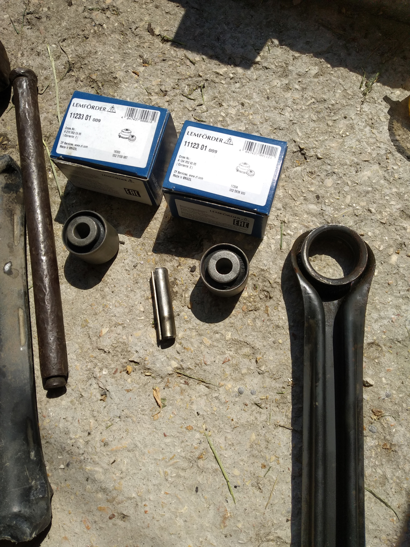

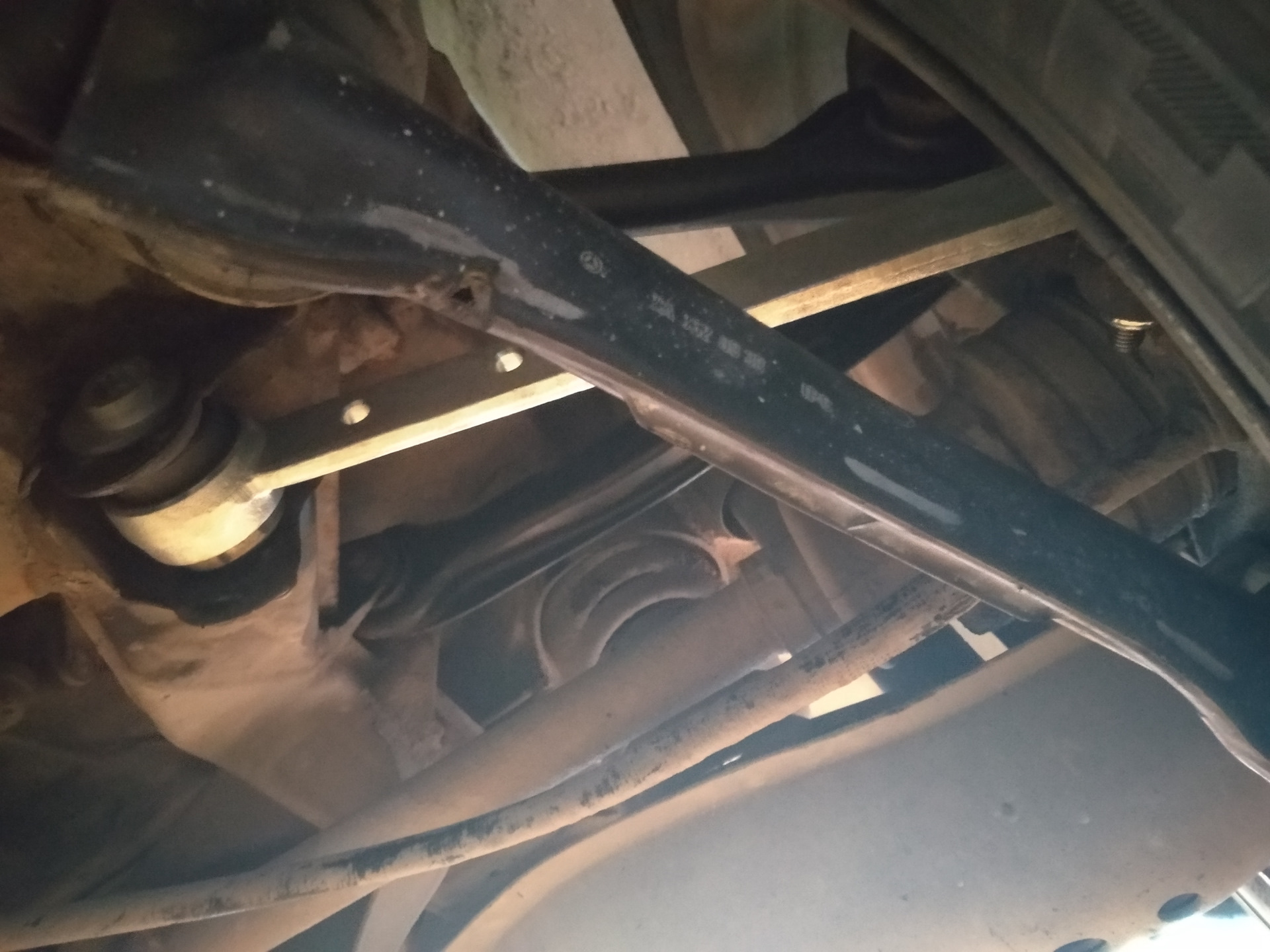

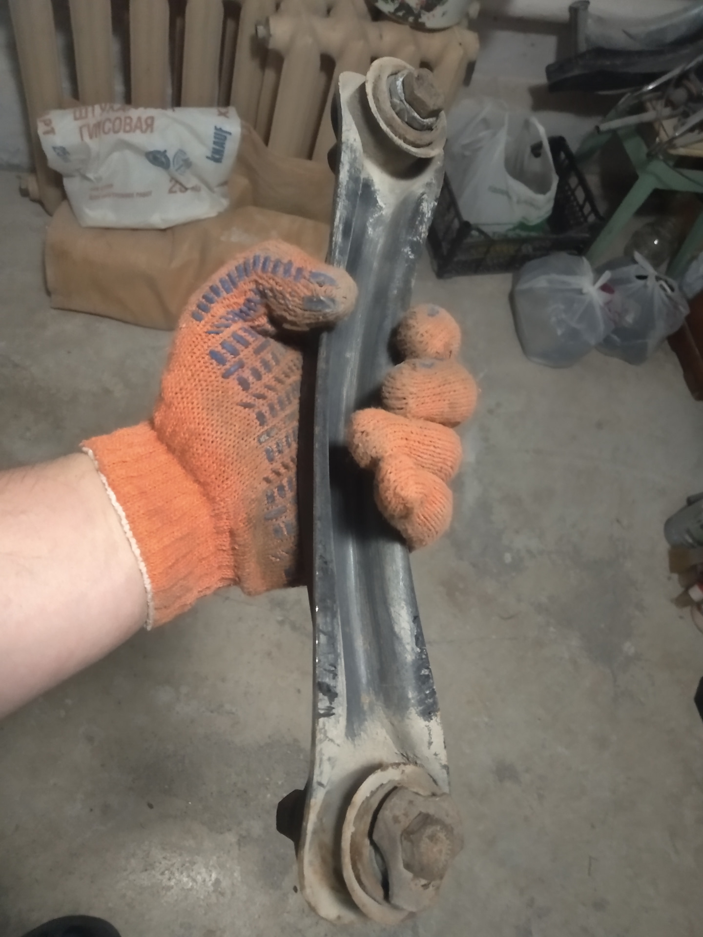

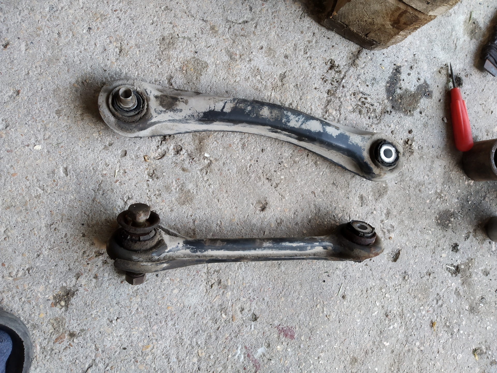

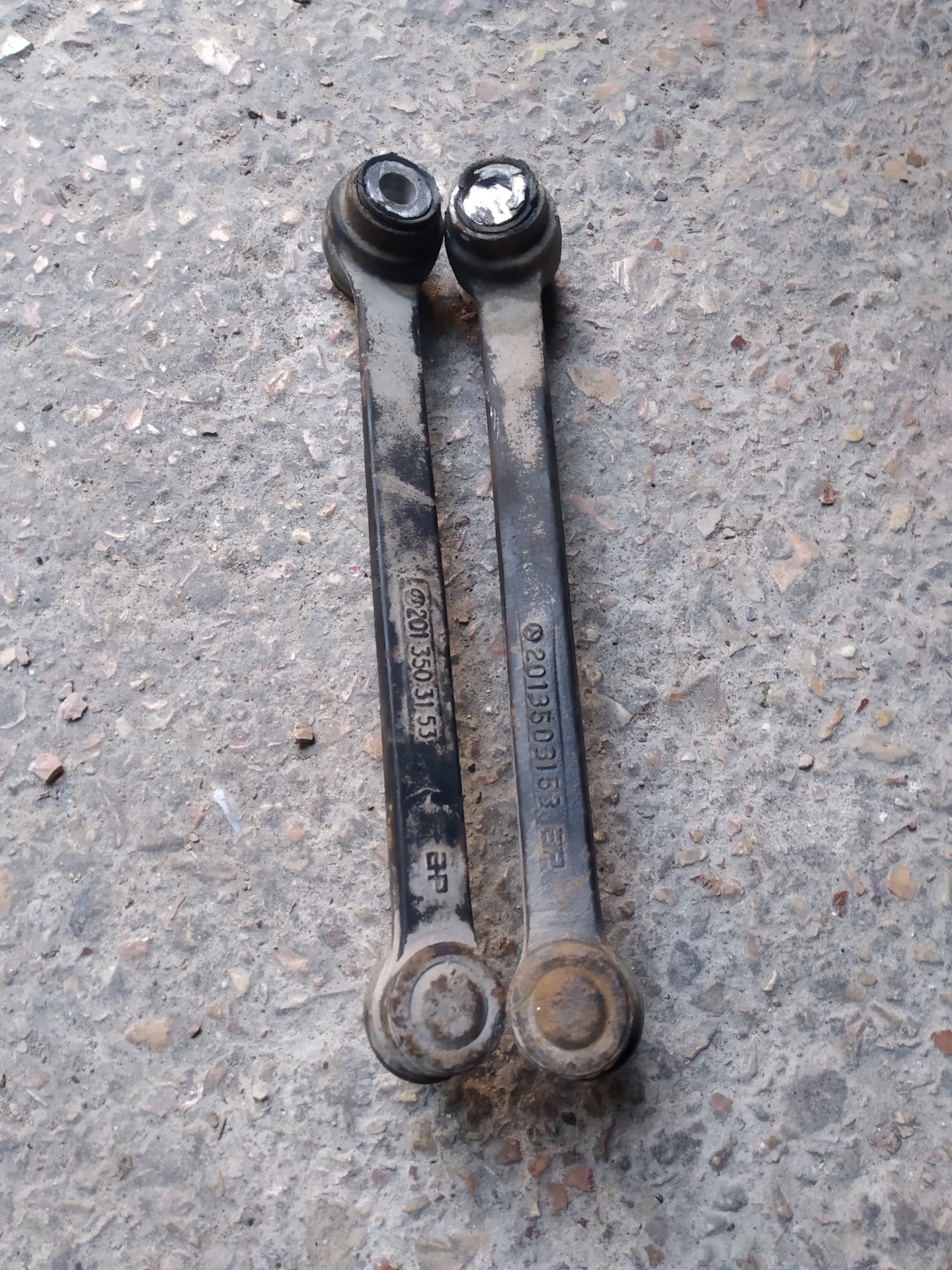

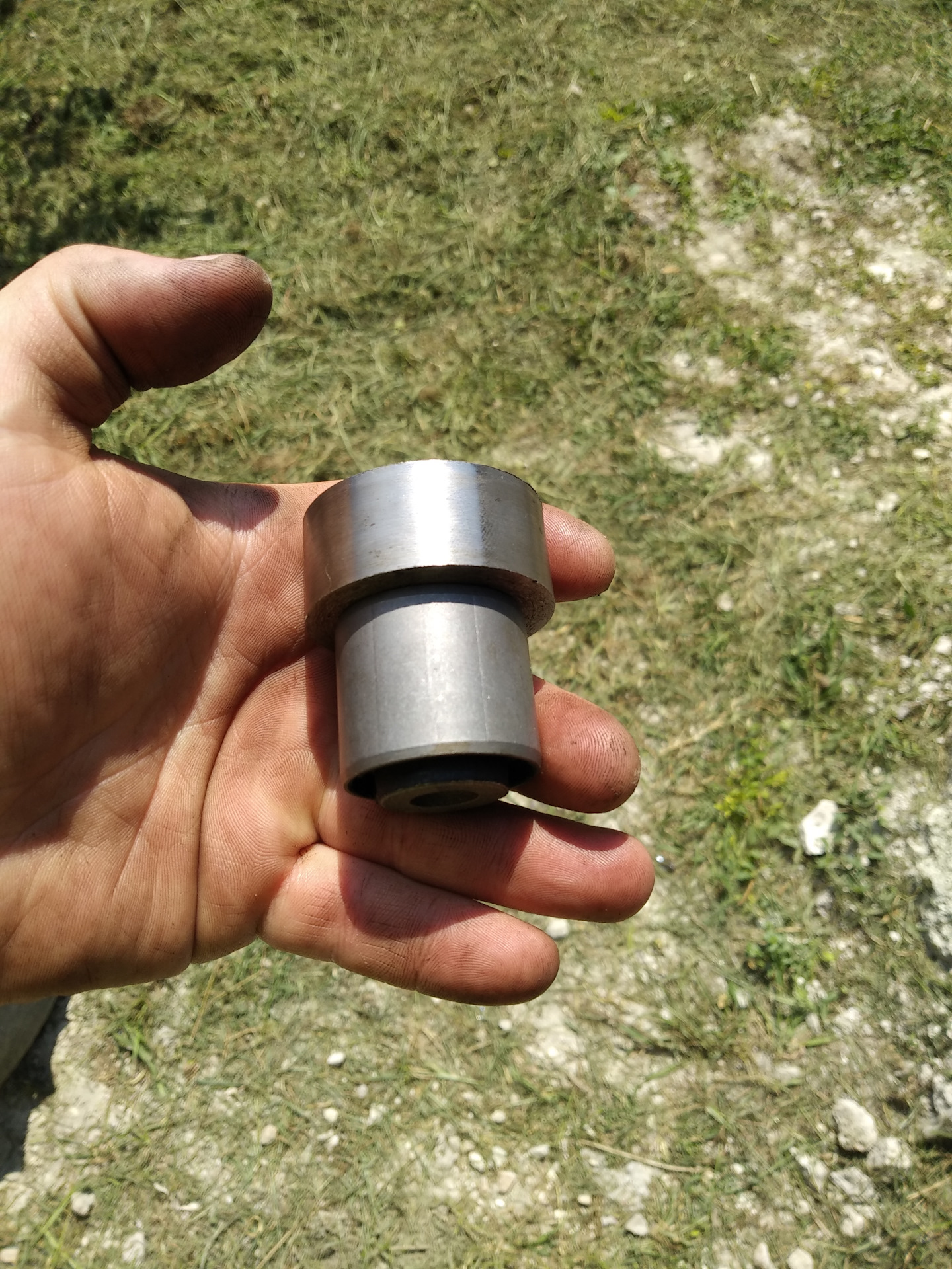

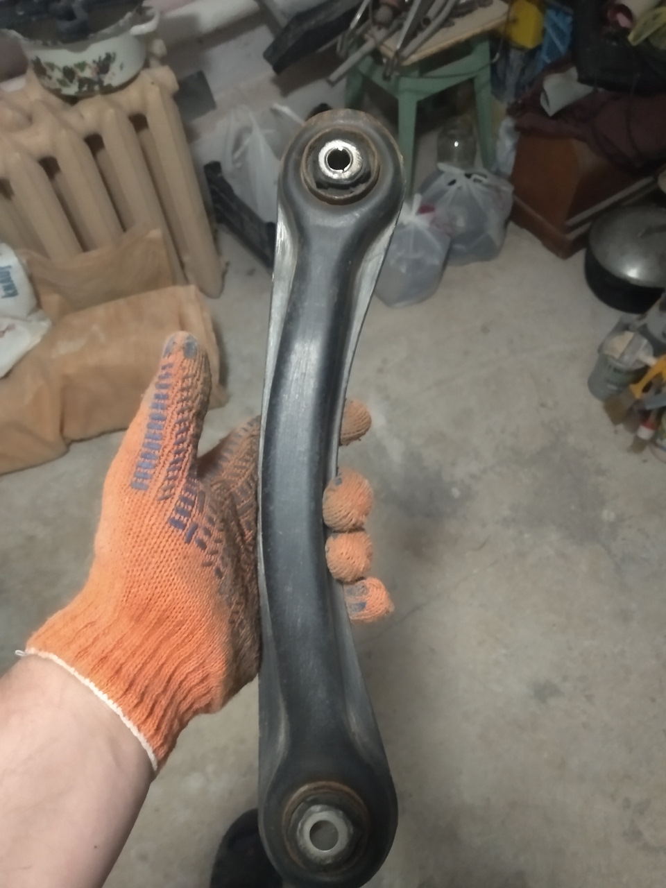

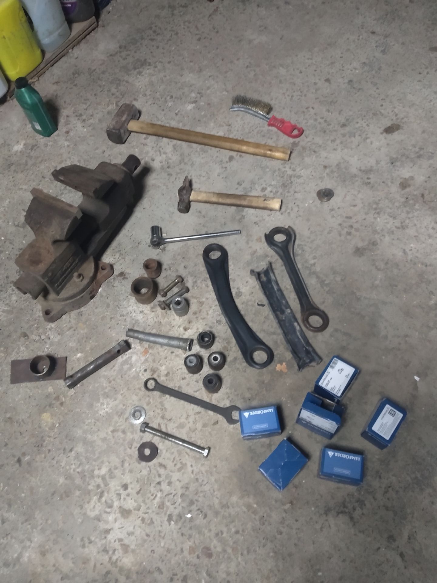

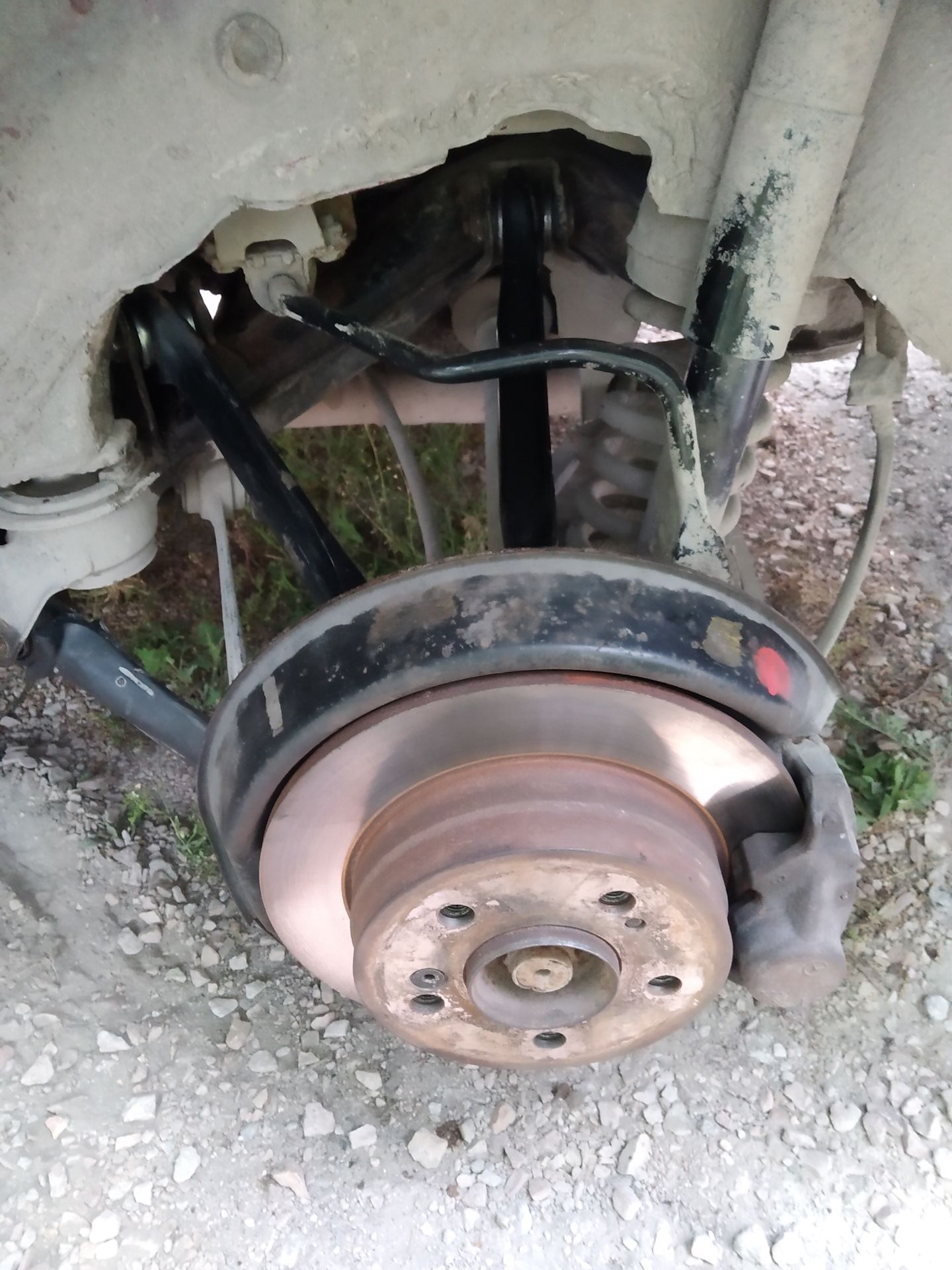

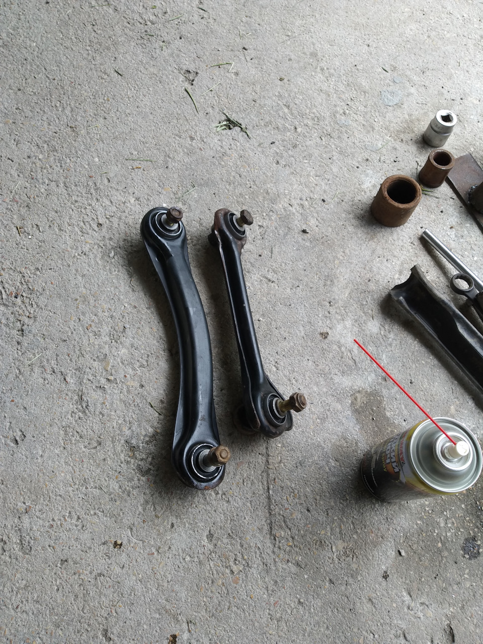

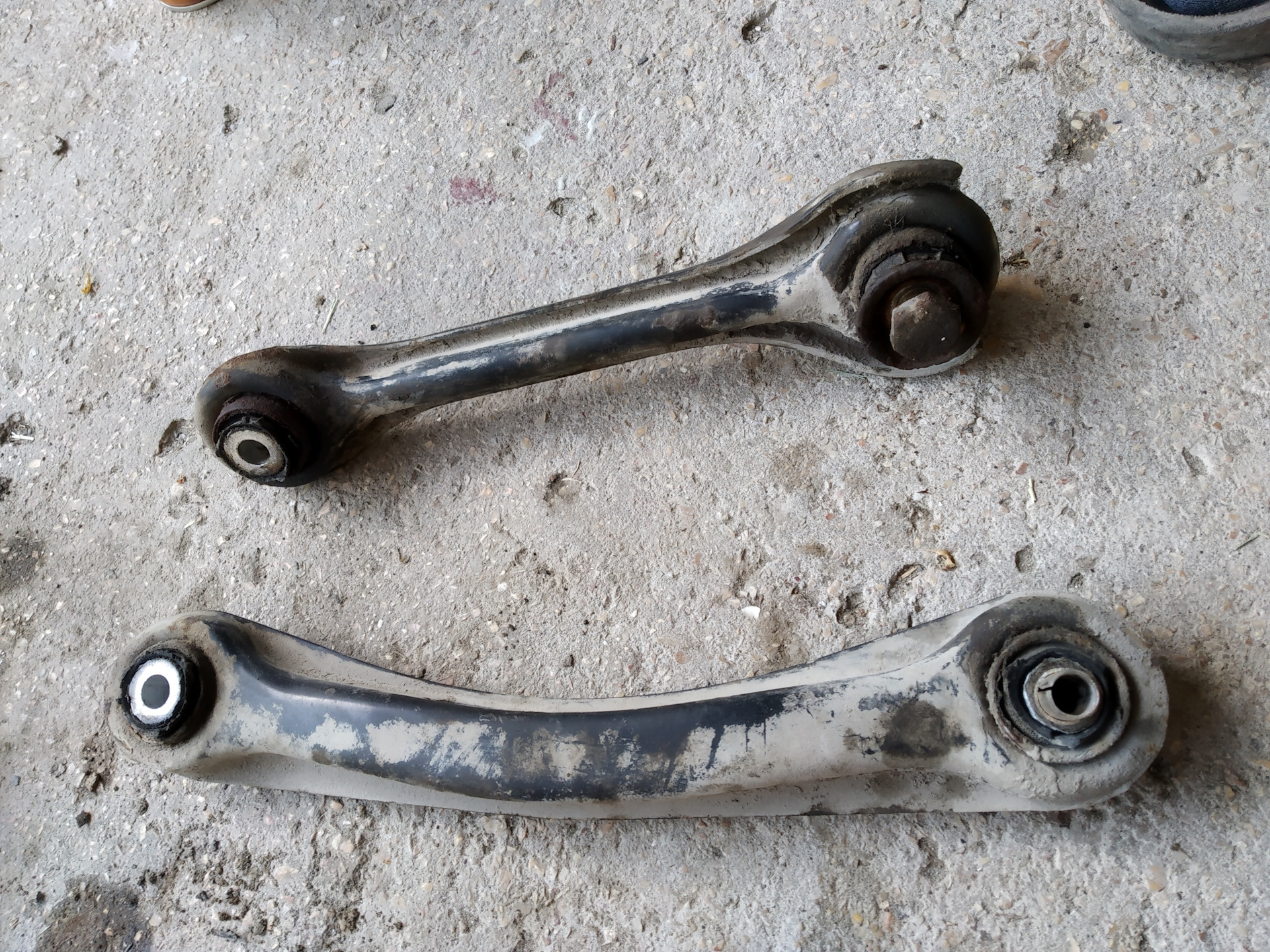

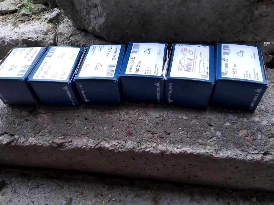

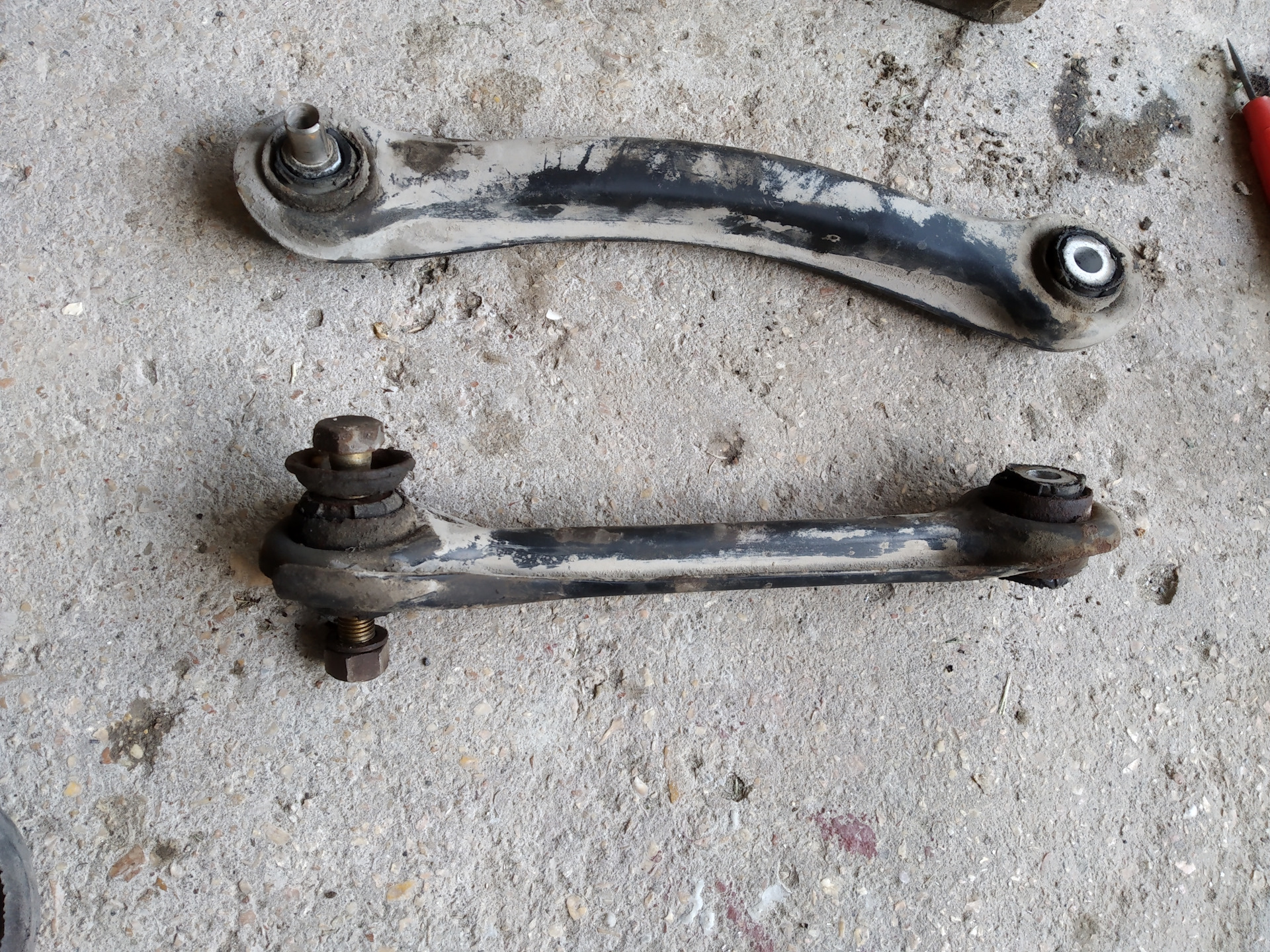

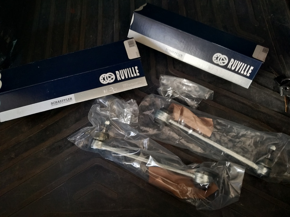

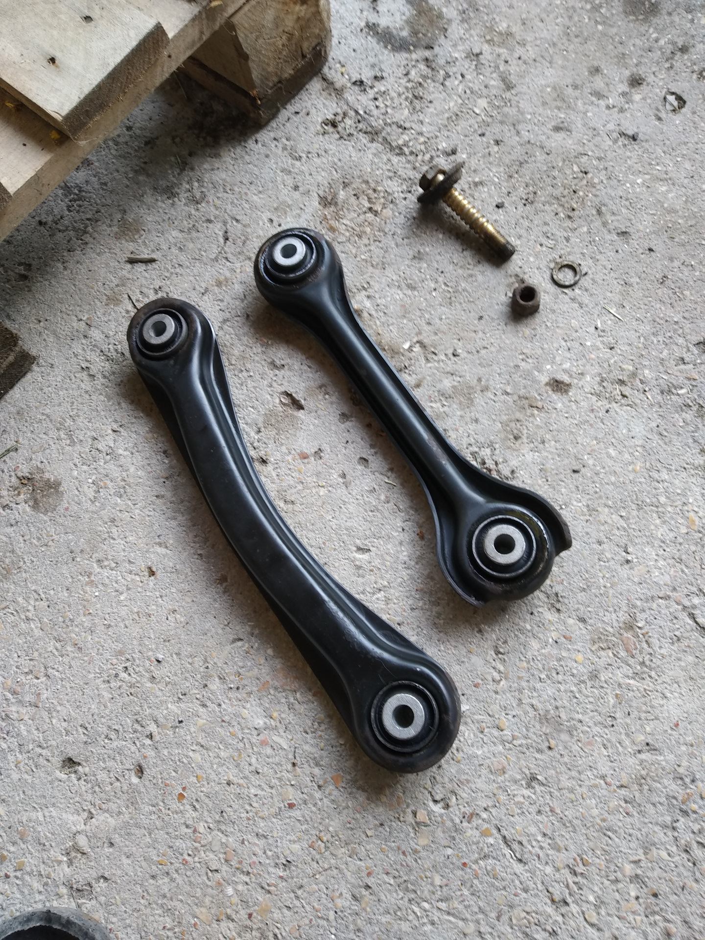

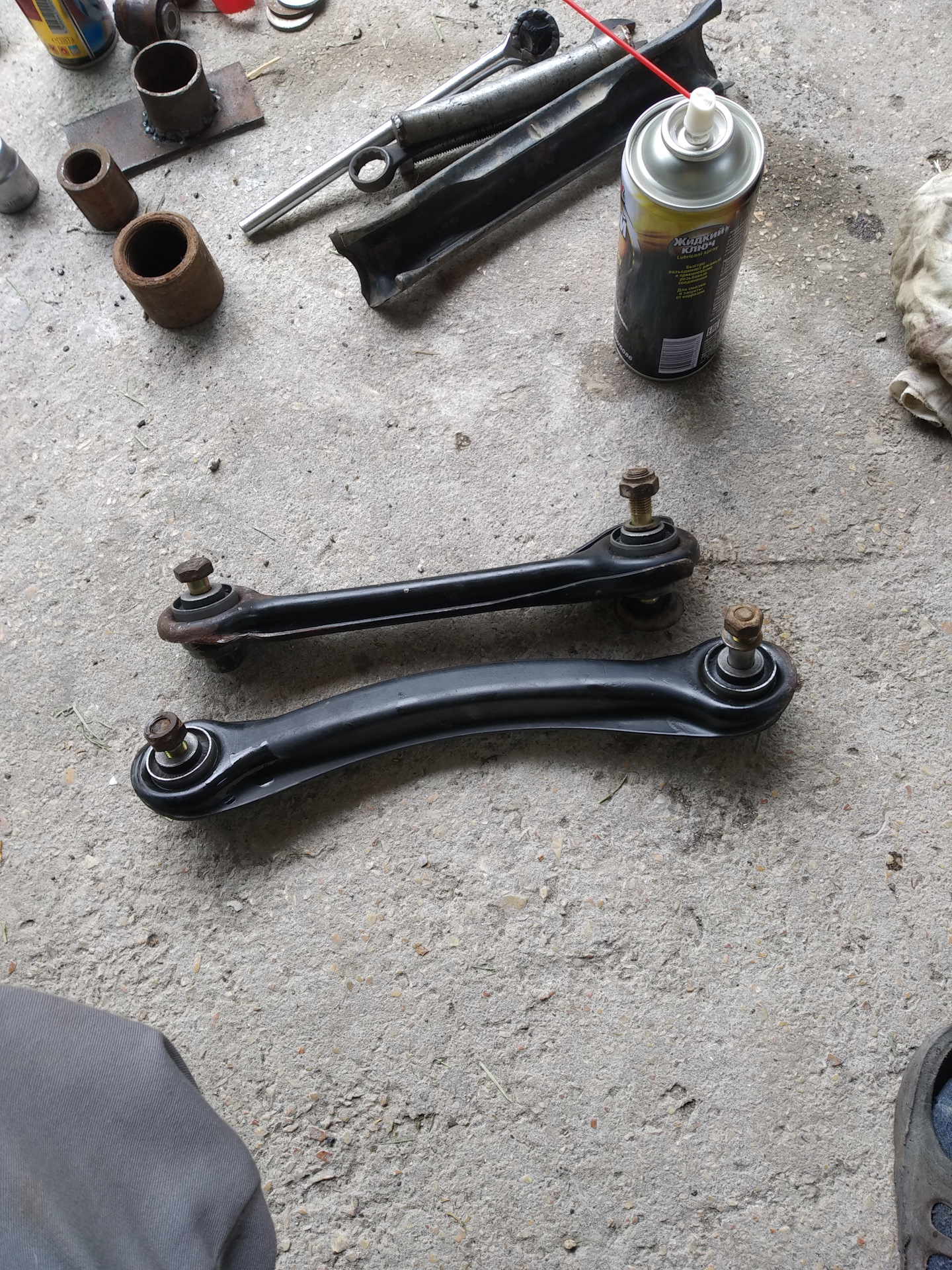

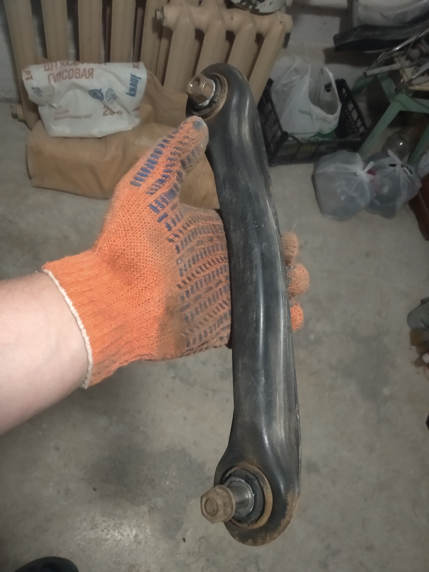

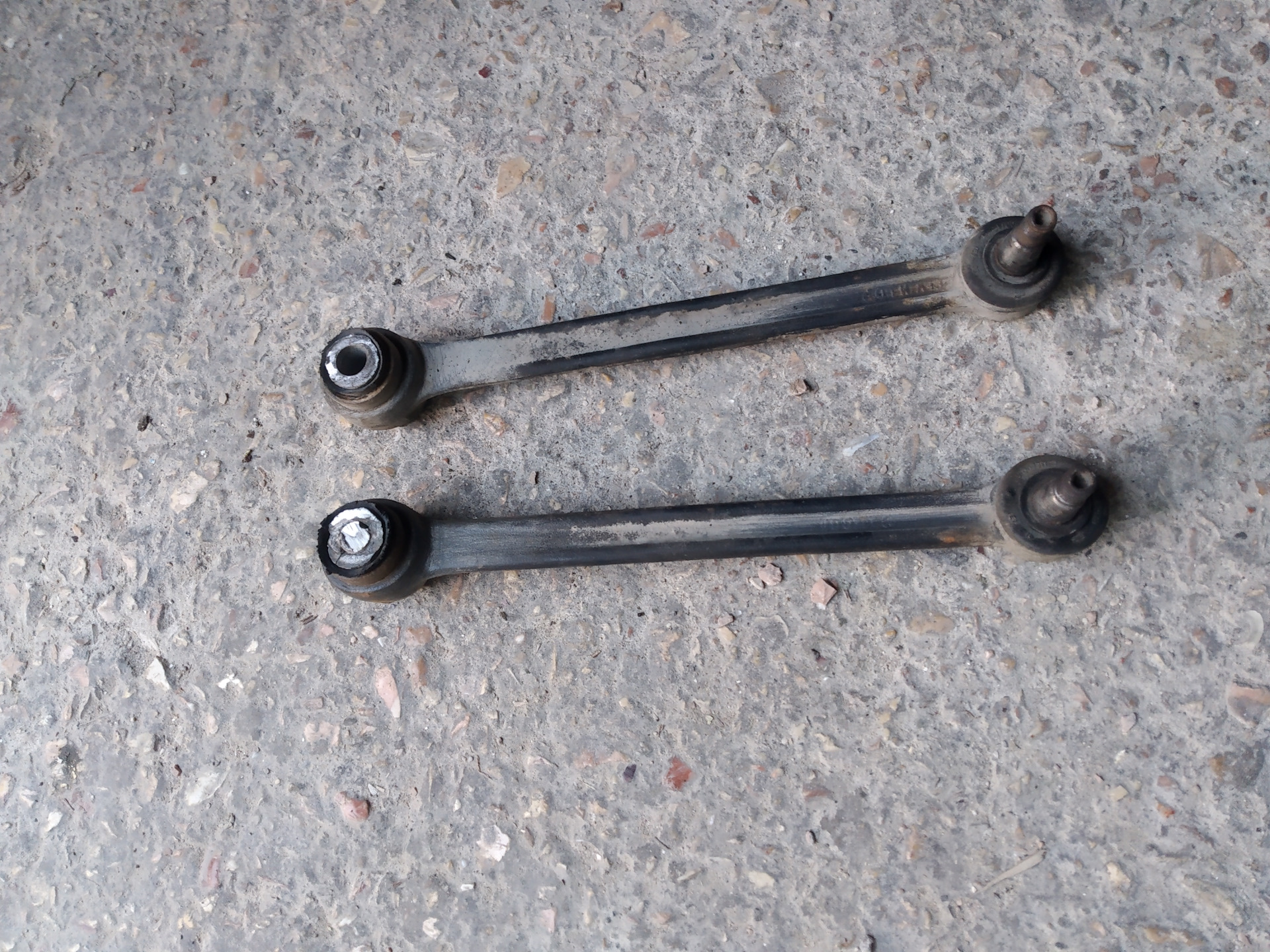

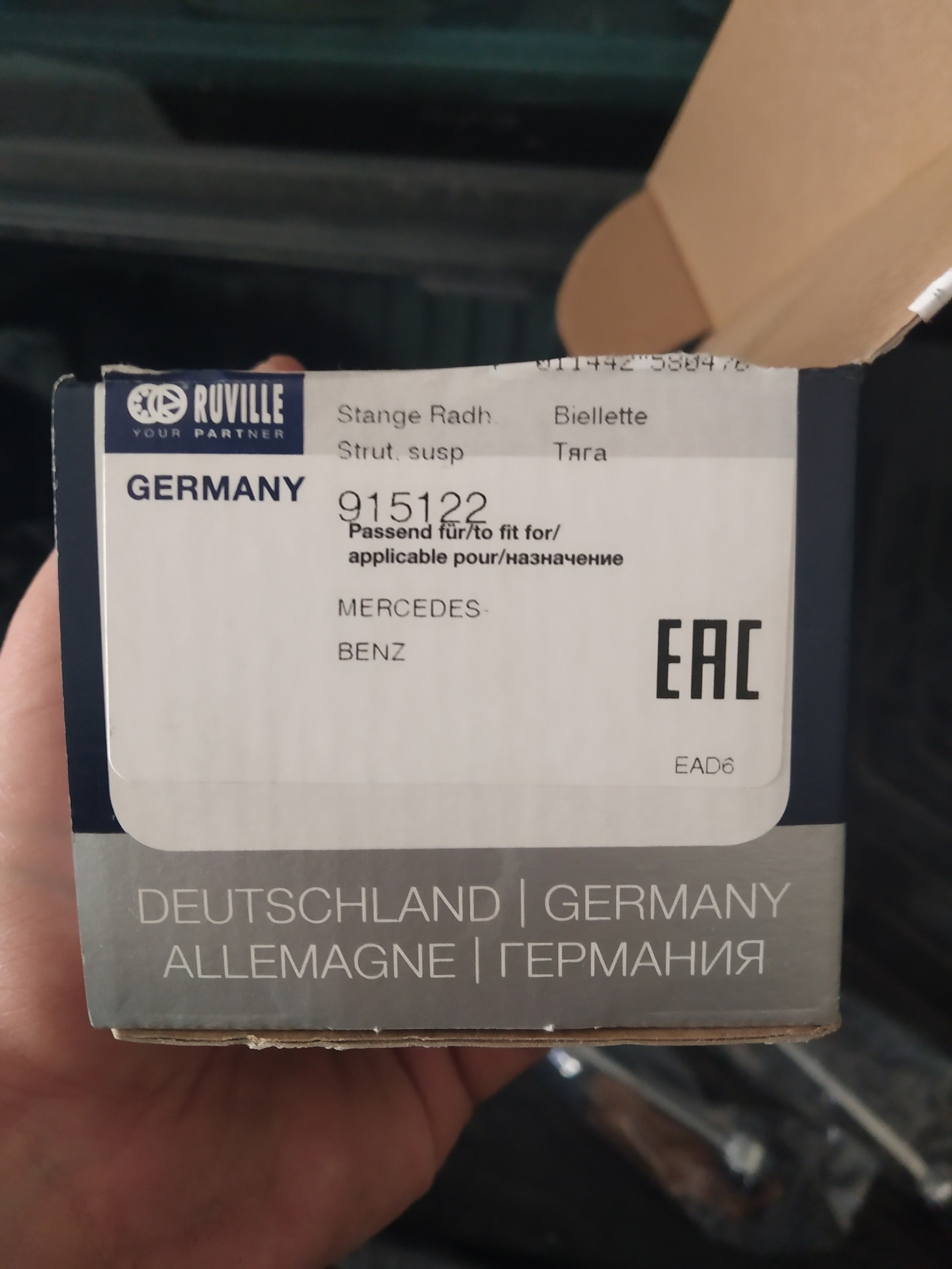

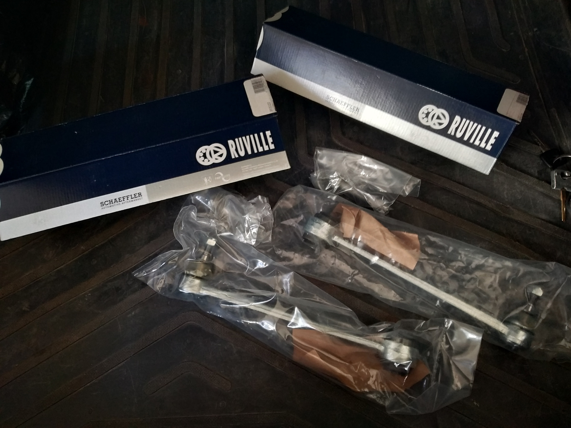

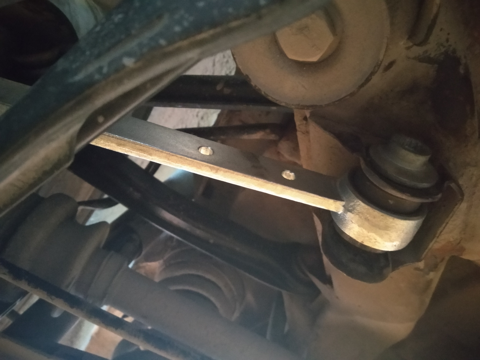

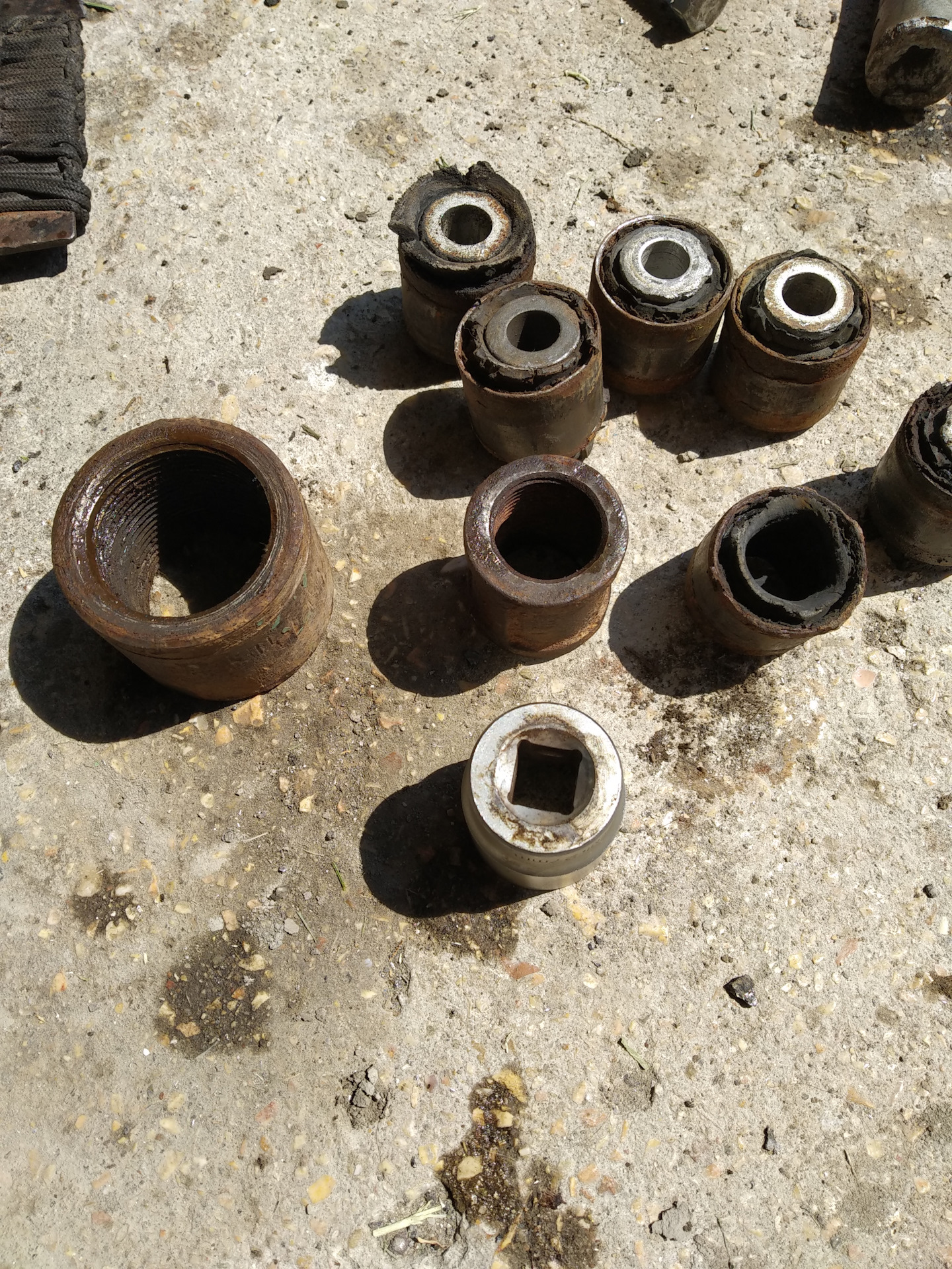

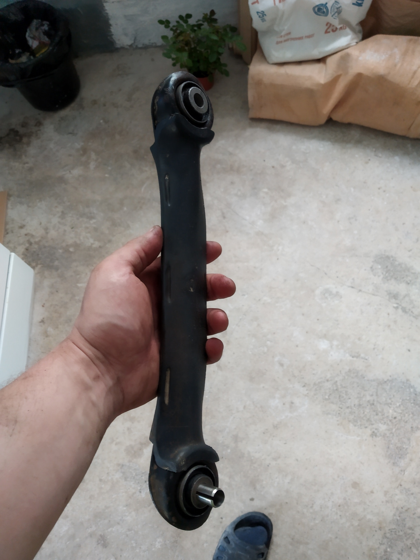

Всем привет. На выходных решил самостоятельно перепресовать на задних рычагах 12 сайтенблоков, которые в гараже лежат уже около года .Покупал Lemforder 11123 01 (Made in Brasil), что удивило . Все рычаги на удивление открутились очень даже хорошо . Покупал 12 сайлентблоков одинаковые .Но как многие знают, что нужно 6 одинаковых сайлентов с внутренним диаметром 12 мм и 6 сайлентов, в которых идут втулки с внутренним диаметром 13 мм . По два с двух сторон, к ступице . Я сделал просто . Выбил старые втулки, взял дрель со сверлом на 13 мм, и когда сайтенблок уже был впресован в рычаг, просверливал отверстие на 1 мм больше .Равномерно, с двух сторон . Про такие манипуляции с просверливанием сайлентов я как то видел на YouTube .Сайтенты, большая часть убитая, всё сайлентов похоже что родные ещё. Выходит дешёво и сердито . Купил только новые развальные тяги, с болтами фирмы Ruville 915122 . Которые поменяли мне сегодня мои кореша на сто возле дома, так как нужно было резать один развальный болт, с ямы, которой у меня пока что нет. .Завтра еду на развал-схождение. В развальные рычаги добавляли смазки, так как её мало с завода . Только не надо мне писать, что нужно было проще комплект всех рычагов в сборе купить, мне не проще . Не выиграешь много времени в таком случае. Но это моя версия .
Комментарии 5
получается 1112301 можно ставить в место 1123301?
Я уже не помню их номера. Я всё описал верно. Покупаешь все одного размера, только чтобы в твоих рычагах стояли втулки (в смысле чтобы они были, у многих их нет, хозяева зачем то убирают их) . И там где должна быть втулка, сверлишь в этой части рычага на 1 мм больше, и вставляешь втулку . Эта сторона где стоит втулка идёт к ступице . Короче было 12 мм отверстие, делаешь 13 с одной стороны, и туда пресуешь втулку . Так ясно ?
спасибо

Затягивал правильно? На вывешеных колесах?
Задок стал сбитым, не виляет никуда при резком маневрировании .Затягивал, под рычаг ложил камень, чтобы машина выровнилась, и потом затягивал болты, под своим весом .
