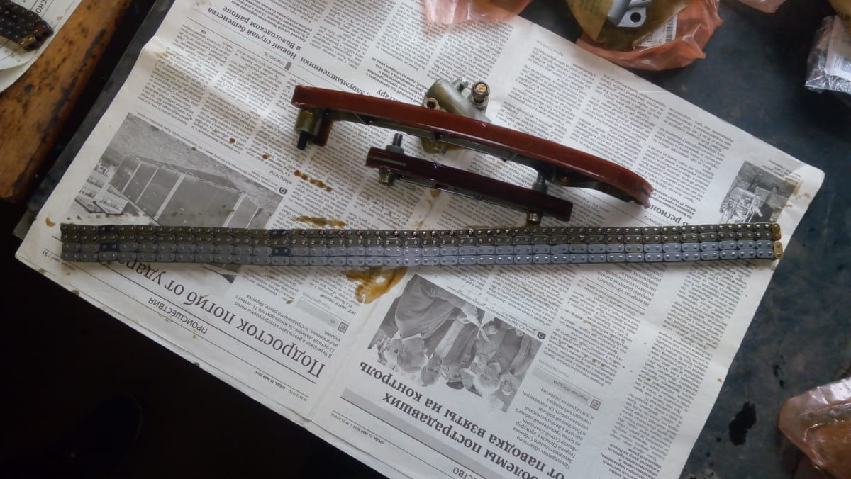

Как видно, довольно чисто. Так что придётся поменять своё мнение о Мобиле, ведь со 100ккм льётся именно он, а с пробега 150 еще и с вязкостью 5w50, хорошее масло, Дима, привет))).
Далее перейдём к тому, что открылось нашему взору. Пройдёмся по правой цепи. Вытяжки почти нет, натяжитель вышел не сильно, не люфтит, замены не просит. Башмаки в удовлетворительном состоянии. Короче, правую сторону можно не менять вовсе.
Теперь левая сторона, тут уже цепь вытянулась чуть больше, от миллиметра до двух, натяжитель вышел чуть сильнее, но так же в абсолютно рабочем состоянии, замены не требует. Башмаки в удовлетворительном состоянии. Можно бы смело ездить еще сотку.

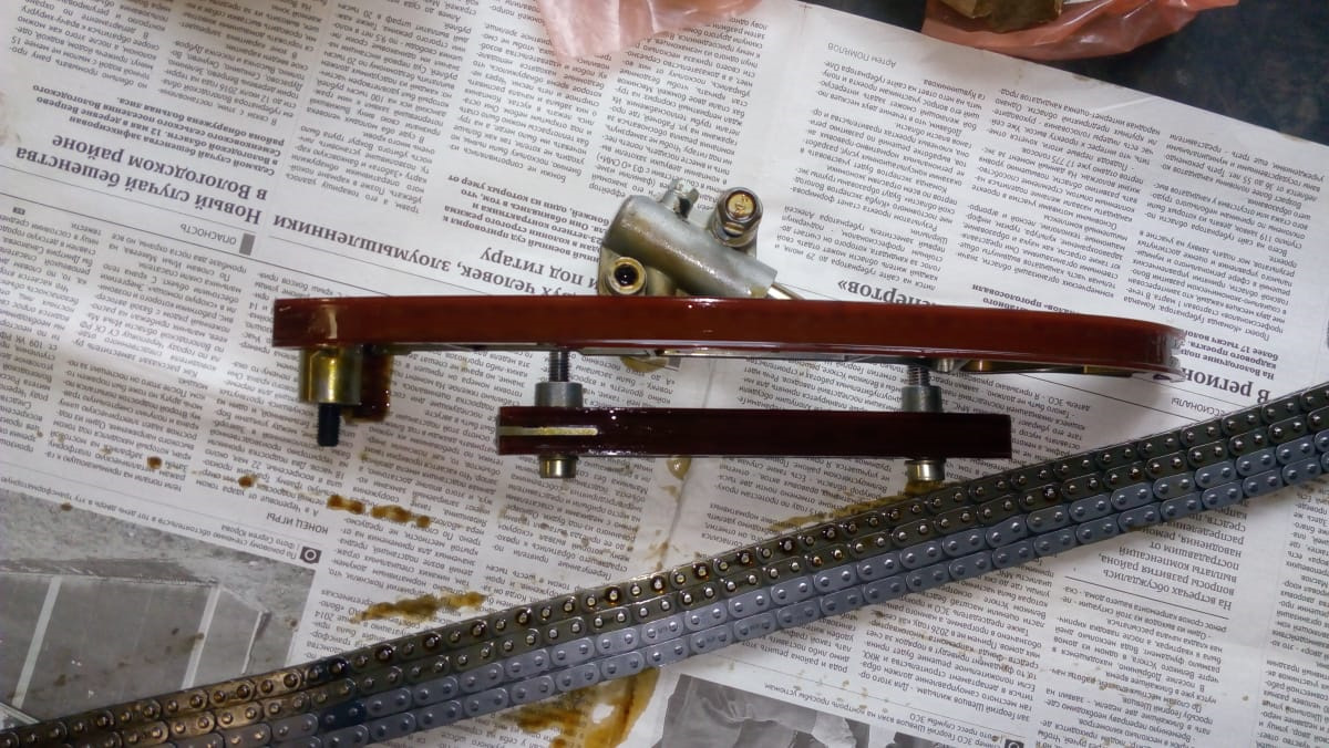

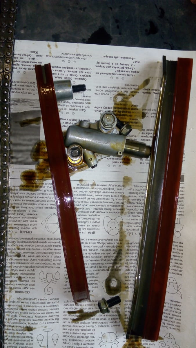

Ну а теперь самое интересное. Цепь средняя. Вытянута на три миллиметра, при том, что она самая короткая, так что нятяжитель вышел сильно, имеется люфт и выработка, надо менять. Башмак натяжителя почти в дрова, успокоитель еще походит.
Делать нечего, ищем и заказываем башмак натяжителя. Дюралевый с пластиковой накладкой имеет номер 13141AA050, снят с производства, на складах еще имеется, сроком от 25ти дней и ценой от 6000р, что меня категорически не устраивало. Есть замена артикула на 13141-AA120, это полностью пластиковый. Посоветовавшись с Алексеем, пришли к выводу, так как именно этот узел имеет максимальный износ, его и вычислили в FHI и поменяли деталь. Могу только предположить, что дюралевый башмак тяжелее и от этого имеет некую инерцию при работе которая влияет на повышенный износ, и его и самого натяжителя.

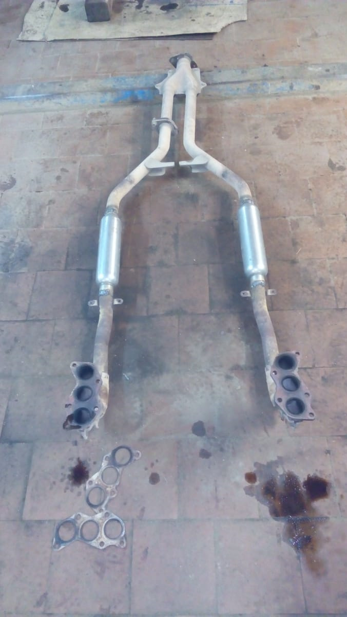

А пока ждём, с авто происходит еще одна проделка. По заявлению многих автопроизводителей, катализатор служат ну максимум 150 тысяч, у меня уже 248, так что пока они не начали крошиться и гадить абразивом в цилиндры, долой их .
Мысли в слух приветствуются)))

Так же пока не понятно почему сожрало только башмак центральной цепи и ее же вытянуло. Опять же только конфигурацию этого башмака поменяли fhi, остальные остались старые. Если бы высокое давление было, подсожрало бы и другие цепи, правая то вообще практически в идеале, и левая не сильно поношена.
Самая нагруженная цепь
Это понятно, но она и толще других, раза в полтора, и звенья мощнее.

Каталики выпиливать, хз занятие, если не ругаются, как визуальное у них, можно сфотать?

Помпа в порядке, даже не люфтит. Каты сфоткаю, как до машины доберусь.
У нас катализаторы стоят далеко с них не летит ничего, они забиваются и Машина перестаёт тянуть

Небольшое дополнение, каталикам уже плохо, желательно удалять или менять на 200 т.км.
Привет
От кель цифра 200 нарисовалась?
Эти уже начали разрушаться
Ты видел сам что ли?
Я видел свой кат на Форике с 320 тык пробега
Он был визуально целый!
Основной пробег на ГБО был около 100 тык
Выбил только из за 420й ошибки на трассе, которая блин круиз вырубала, у меня америкос был…

Что он там, осыпается, соты заплыли?
Начинает остыпатся, ещё не совсем критично, но рыхлый, соты не заплыли, на просвет сильно тенит
Тогда пора…

Ну тут смысл такой, что походу косяк конструкции башмака натяжителя средней цепи, из за чего у них повышенный износ. По идее можно поменять его, натяжитель и среднюю цепь, это где то 200$ получиться и ездить еще тысяч 150 смело. У меня уже куплены запчасти, так что меняем и их. Есть еще мнение, что нужно менять все, если полез, так как детали прошли 250к и в принципе, до их состояния можно докопаться))), по мне проще еще раз слазить. По поводу грм на ежах, да, можно поплакать), но, на Европе и Японии регламент 100к, из личного опыта, сильно бы я не переживал, ибо ремню то особо ничего не делается, а вот ролики могут дать клина. У меня на пробеге 70к два ролика были почти мёртвые. 160к на Америке знаю, по мне трудности перевода. На контрактном моторе с Японии на крышке ремня была огромная наклейка японским по белому замена ремня раз в 100000км. Ну и если смотреть по запчастям, то если брать по ремню все оригинал, то тоже под 1000$ выйдет, понятно что аналоги дешевле. По цепям на ez36 аналогов просто нет и приходиться брать оригу(натяжители в коробках ntn) по конским ценам. Так что если более глубоко разобраться, разница не так уж велика.
Есть мнение по поводу износа башмака, сегодня посмотрю
Ок, ждем)
al817
а поддон не смотрели? куда обломки башмака ушли?)
Там не обломки, сточило, ушло вместе с маслом скорее всего
