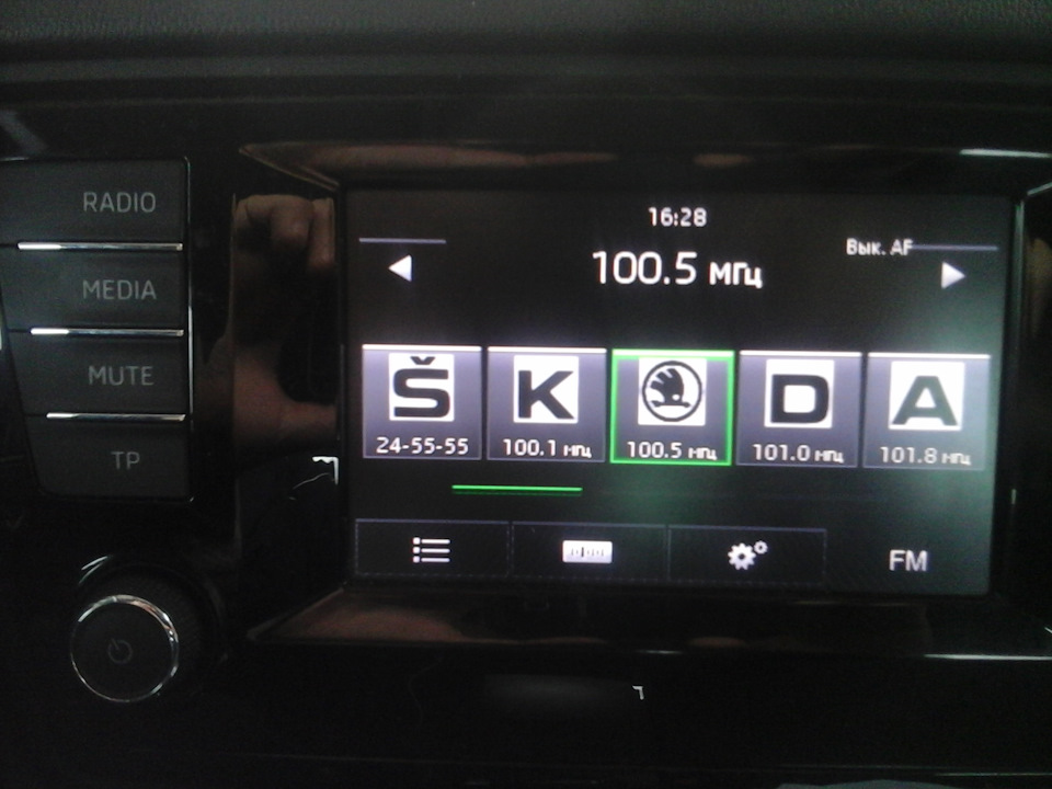

И так… Изменение звуковой схемы Bolero.
Сток 01 было. Изменили. В течении месяца гонял 04 ( – Sound System Internal как говаривают она же просто Bolero) бас появился – я на 100% ощутил прибавку.
Затем переключили на 05, с тех пор отбегал еще месяц, добавилось еще совсем немного по всем частотам Я бы даже сказал, что по сравнению со стоком (01) изменения на 05 более чем заметны.
Хотя так же частоты все режутся на тех же 60% мощности и на 60 % громкости вместе с колонками начинают карты дверей бухать. Двери ходят ходуном, видать от того, что еще потеплело, Валера проснулся, весну почуял. Будем шумить двери и уменьшать вибрации.
После месяца юзанья схемы 05, переключил на 00 [VO] Sound System no Allocation. Покатался опять же еще месяц. Изменений от 00 с 05 особо не заметил. Вернулся на 04, езжу и наслаждаюсь. Считаю её (04) самой сбалансированной, хотя 05 очень хороша.
Вообще, считаю варианты с названием Sound System Ехternal – Внешний усилитель (00, 05, 06), не правильными. Обман магнитолы может дорого выйти. Есть Sound System internal— внутренний усилитель (01-Сток, и 04 –Болеро его и используем).
В планах попытаться разобраться с вопросом параметрии. Я как понял, читаешь АЧХ в адаптациях, Копируешь. Регулируешь пики и провалы АЧХ. Пишешь обратно в голову. По сути, выглядит как те же настройки эквалайзера. Рок, Поп, Джаз, и т.д. по вкусу, но заливаешь что-то одно.
В свободном доступе правильного рецепта не видел. Все за денежку. Как говаривал классик. Землю — крестьянам, фабрики — рабочим, детям- качели, а воду — матросам! Каждому по потребностям и по способностям.
Кто не хочет сильно денежку тратить, хватит и изменения 11 байта на значение 04. Я его и оставил на совсем. И как не однократно уже было сказано. Васей туда (блок F5), лучше не лазить.

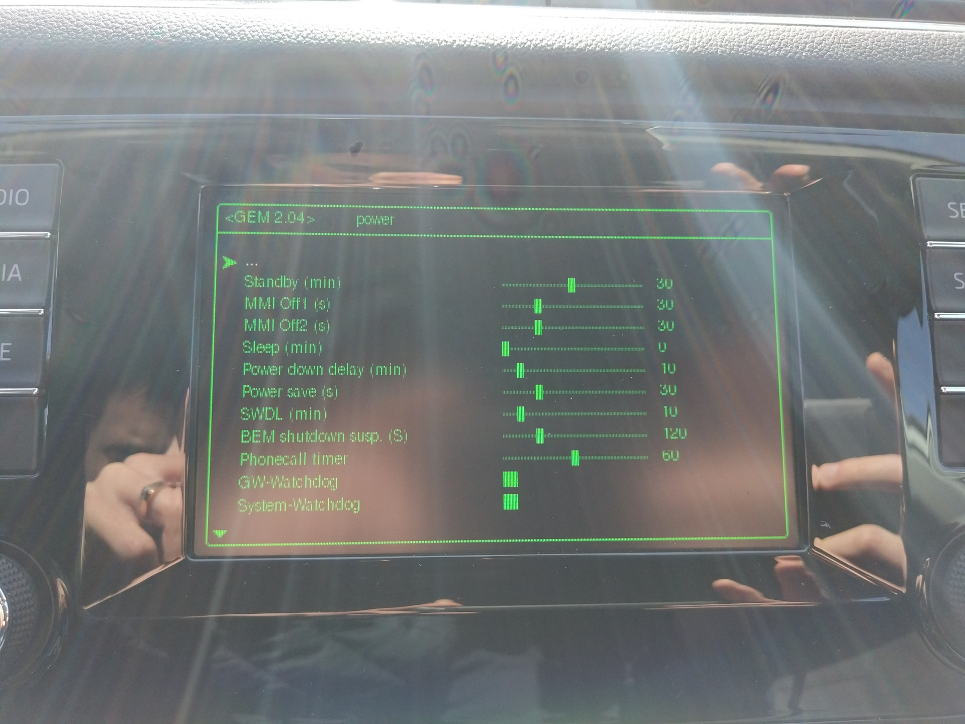

Далее было вот что…
Есть в ЗеленомИнженерномМеню у Валеры пункт Тонкомпенсация или попросту LOUDNESS.
Смысл этой функции такой. Человеческое ухо, воспринимает звуки разной частоты на разных громкостях по-разному. Наибольшая чувствительность слуха проявляется при частоте звука около 3 кГц. Падение чувствительности слуха при частотах менее и более 3 кГц тем больше, чем меньше звуковое давление. (Мы называем это громкостью, т.е. меньше громкость, меньше низов и верхов слышим) :
На низких уровнях — лучше среднечастотные, в районе 3кГц.
На высоких — разницы почти нет, на очень громких — практически линейно.
Поэтому в воспроизводящий тракт вносят намеренно искажения, поднимая уровни низко и высокочастотных сигналов. Т.е. при включенной тонкомпенсации на больших громкостях всякая коррекция практически отсутствует, а на малых она максимальная.
В нашем случае, грубо говоря, с LOUDNESS галочку сняли и теперь с отключенной тонкомпенцацией до примерно половины громкости звук должен быть такой.
— Ни басов, ни верхов практически нет. А никто я так понимаю, особо тихо музыку в авто и не слушает.
— Низы и верхи выражено появляются на громкости свыше 50%, и что самое интересное, на большой громкости звук нормальный и ничего не режется.
— От захлебывающегося баса, вокал не режется.
Всё именно должно быть так. Но …ха-ха-ха. Галочка не снимается. Точнее, что бы не делал, все равно, потом возвращается. Т.е. остается активна. Считаем, что не взлетело…
Вообщем, пока Bolero Great Again откладывается. Уже в который раз, мне его (звук) не удалось победить.

Обычные иконки радио надоели.
Вот что на неделе запилил. )))

Как увеличить время работы ГУ после выключения зажигания? У меня 20 минут работает и вырубается
Какой бит в блоке 5F лезть не скажу, а в ГринМеню вот это должно быть.
Верхняя строчка.
А вообще хлопотное это дело. Лучше ничего не трогать.
Лазил в зеленку, значения не сохраняются(
У меня тоже нихрена не сохраняется.
Особенно по звуку.
Когда Гейны крутил. Во-первых, ничего не сохраняется. Во-вторых, поимел ошибку в блоке 5F.
На скорость не влияет, но не приятно.
Думаю, Одисом нужно пробегаться по всему блоку 5F. Возможно там, что-то и есть.
