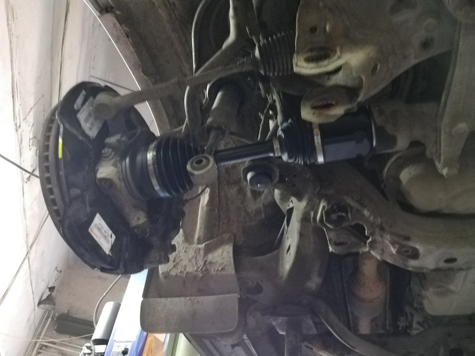

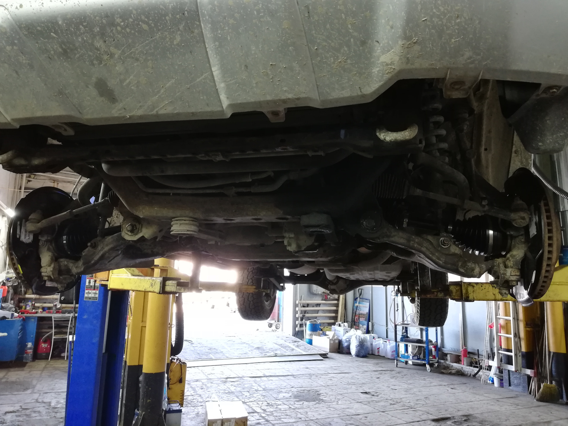

Пришло время ревизии передка — давно были куплены привода от 150 прадо ( вот тут подробности выбора www.drive2.ru/l/527675147574840876/), номер привода 4343060090, нашёл по 14500 за штуку, гулять так гулять — купил сразу 2. Причина замены — умер левый трипоид, был люфт, выражался в вибрациях при нагрузке, ударах в трансмиссии. Также подгнили пыльники тормозных дисков, их тоже решил заменить, благо привода всё равно снимать, дополнительно только подшипник от кулака придется открутить, заодно поменял сальники на подшипнике и в мосту разумеется.
Номера деталей — щитки 4778260120 и 4778160120, сальники привода левый 90311-47012 правый 90311-47013, они разные — несмотря на то, что по виду одинаковые, левый меньше правого (простите забыл отфоткать, оставлял машину и уезжал по делам пока собирали), хотя выглядит таким же!
Сайленты меняются тяжело — выжигали, выбивали, матерились и ругались :-) Поставил я CTR, внешний их вид мне понравился, выглядят как настоящий оригинал — стоили по 550-650 рублей за штуку. Поначалу заказал недорогой оригинал (в районе 1000 за изделие), приехал откровенный левак — отказался и взял эти, ибо они намного больше похожи на оригинал, чем те что пришли под видом оригинала :-) Поставщики предложили заказать 100% оригинал по 2600 и 3600 за штуку (перед/зад), но я как-то постеснялся… Качество CTR реально хорошее, опять же простите что не отфотал, придется верить на слово. Номера родных сайлентов 48654-60030 и 48655-60030, CTR бьются по тем же номерам, но есть и внутренние номера CVT34 и CVT35.

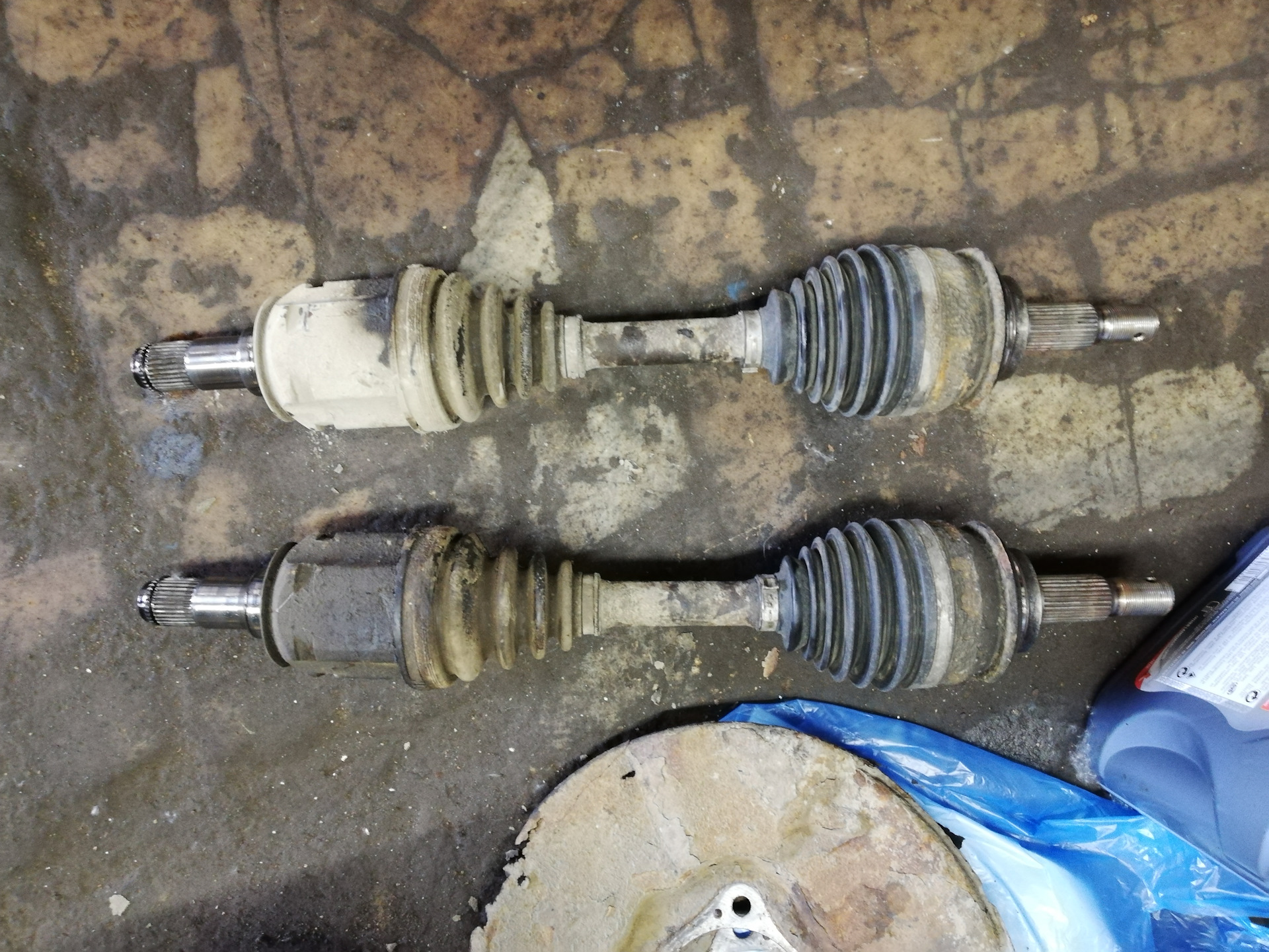

Который стоял справа — в идеале (на фото он с сухим трипоидом), на левом надо менять трипоид — внешний в отличном состоянии. Пыльники везде живые.
По итогу ещё сделали развал-схождение, всё нормально отрегулировалось.
Впечатления после замены следующие — машина стала собранней (было 2 надорванных сайлента), ушёл лязг от трипоида при переключении передач, ударчик при при старте остался, но совсем другой нежели был и совсем не критичный — выбираются люфты в мостах и раздатке, ну и подушки надо глянуть для успокоения (карданы новые, тяги сзади в норме). Ездить стало приятно.
