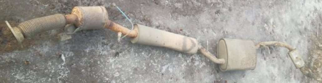

Предистория: прошлым летом, в отпуске, после заправки получил ЧЕК "неисправность цепи подогрева ДК2".
Ладно "на скорость не влияет", сбросил — при старте на теплом движке не появляется. Так и ехал 4000 км до дома, сбрасывая ошибку через несколько минут прогрева.
Приехал, снял защиты =
растянута гофра (с обрывом внешней оплетки),

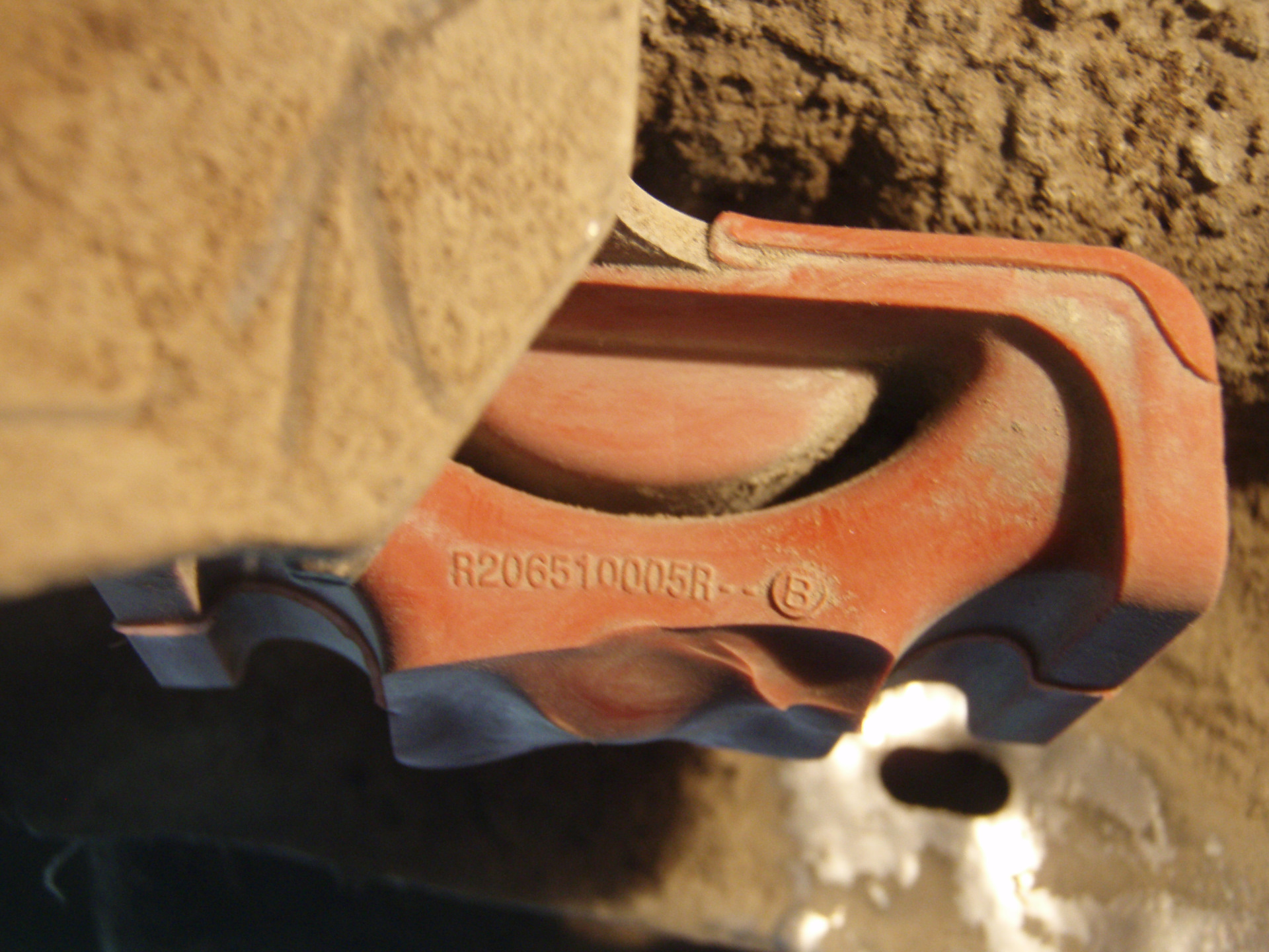

порвана подушка перед катализатором,

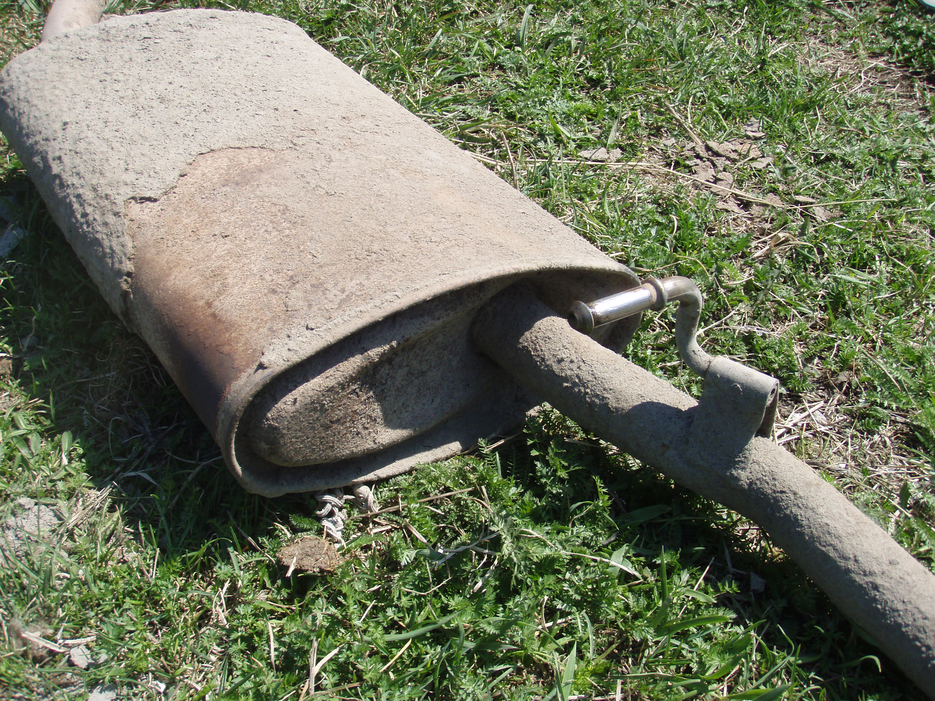

в жопу торец большого глушителя промялась труба на ~50мм (и замята подвеска зразу за ним с отметкой на поперечине задней подвески).
Ну и причина ЧЕКа: вырван разъем ДК2 и провод подогрева из него.
Части разорванной подушки сместил (сжав гофру) с перекрытием ~5мм большше было боязно, туго, и зафиксировал многожильным алюминиевым проводом (ЛЭП) за поперечину с подушкой.
Разъем привязал, провод вставил, но все с натягом.

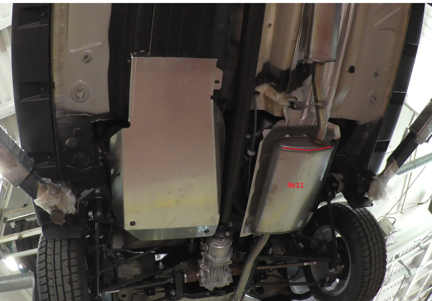

Стал вспоминать где мог так зацепиться = под Баку, через ЖД путь с разгоном (на высокой и крутой насыпи) стукнулся пузом. Но проскочил. Вылез, заглянул под брюхо = ничего не болтается и не капает. Поехал далее, в конце дня на заправке заглушил движок и …
Головка рельсы как раз вписалась в плоский торец большого глушителя. (№11)

Далее на фото номера соответствуют схеме в конце.

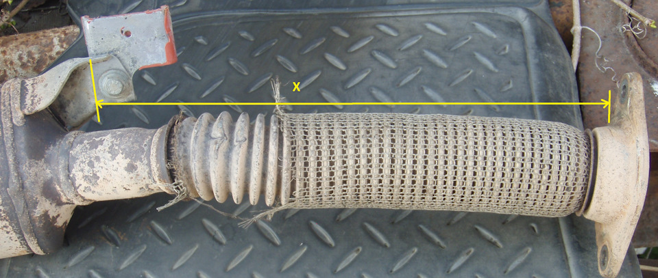

В таком состоянии гофра,
ДК2 на всякий случай выкрутил, дабы не поломать, трубным ключом 22, разъем с трением сквозь ключ пролез.
Порванная подушка
Труба в жопе вдавленная в торец

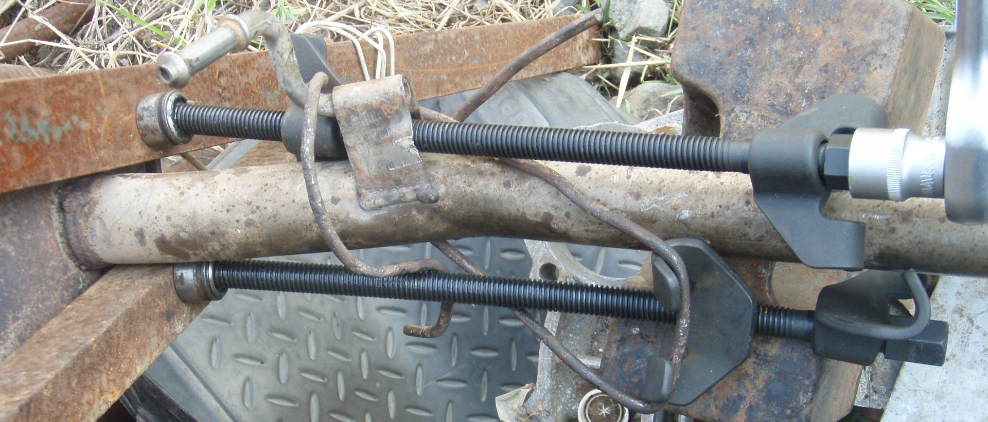

Вытягивал используя пружинные стяжки и проволоку 8мм.
Вот так уже в конце вытяжки, получилось не порвалось :).
Чтобы избежать повторения с "рельсой" решил приварить лыжу (если бы торец был чуть на конус, то на рельсе глушак просто бы приподняло, и спокойно бы проскочил. В общем не хочу быть грейдером.

Размер Х =290mm (от нижнего края фланца до дальнего края подушки), а замеренный на машине (без гофры) = 340мм. . Больше всего всего опасался за заломы на гофре.
Освещая темную, черную нутрь гофры светодиодом на проводе, увидел в самом дальнем конце нарушение и внутренней оплетки. Сантехническая труба D40мм. не проходила. СанTехТрубу 40 вставил для устойчивости при сжатии.
В процессе сжатия, в какой то момент СанTехТрубу вошла в глотку трубу катализатора, наверно внутренняя оплетка при сжатии расширилась. От исходного растянутого размера сжал на 90мм. После снятия нагрузки ~50мм. "отпружинило" обратно.

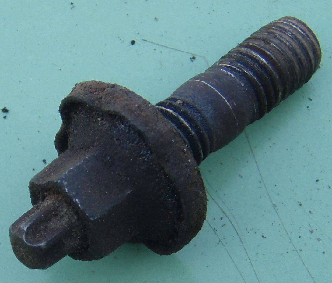

1 — 2шт., шпилька М8х1,25х35мм под головку E7: 8200070652.

5 — металло-резиновая подушка подвески катализатора: 206510005R, дешевый аналог: Tork TRK0541.

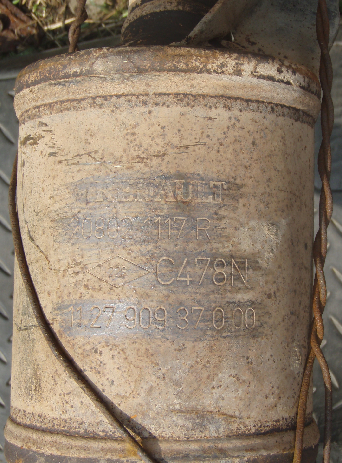

8 — Катализатор: 208021117R (еще набито C478N и 112790937000).

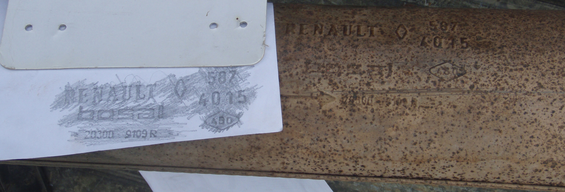

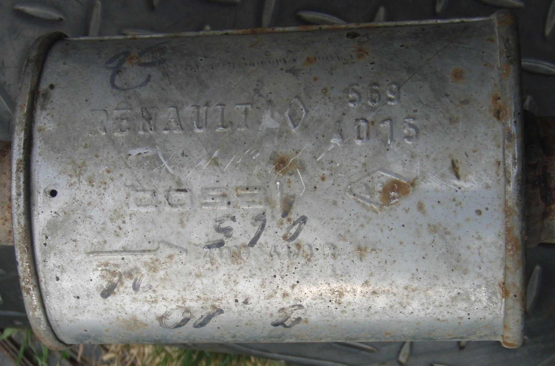

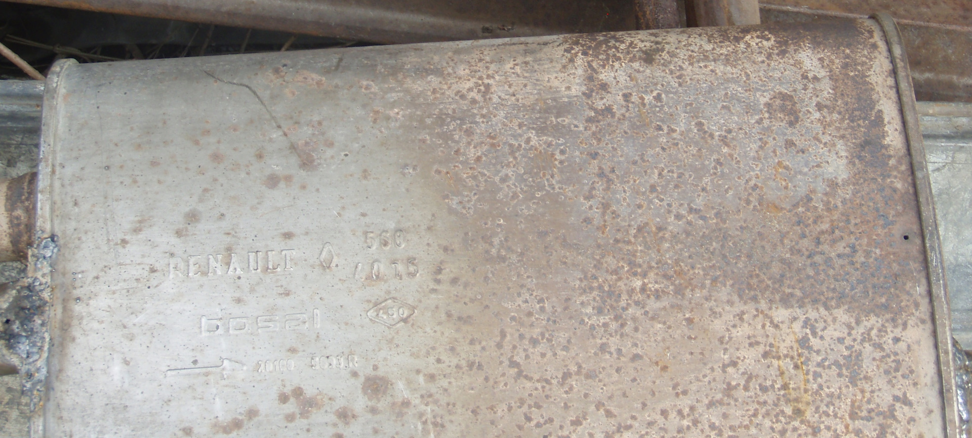

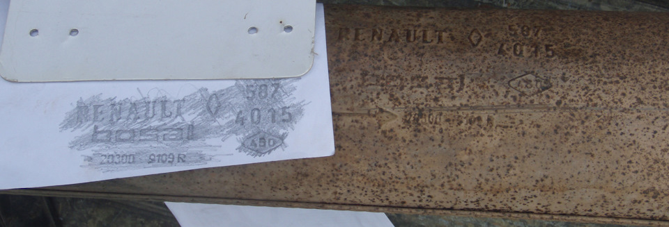

9 — 1-й глушитель (резонатор): 203009109R bosal.

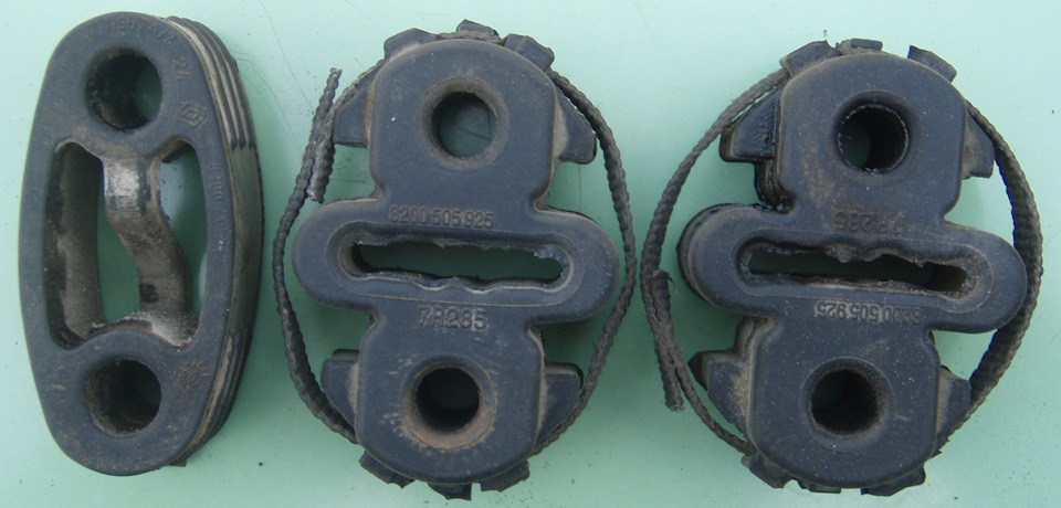

10 — резиновая подвеска трубы резонатор-глушитель: 8200719612.
11 — 2-й глушитель: 201005093R bosal
12, 14 — резиновые подвески выхлопной системы: 8200505925.
13 — 3-й глушитель 201004178R bosal.

8. Закрепил поперечно окончательно.Гофра при установке потребовала не большого усилия для дополнительного сжатия ~ 10мм;

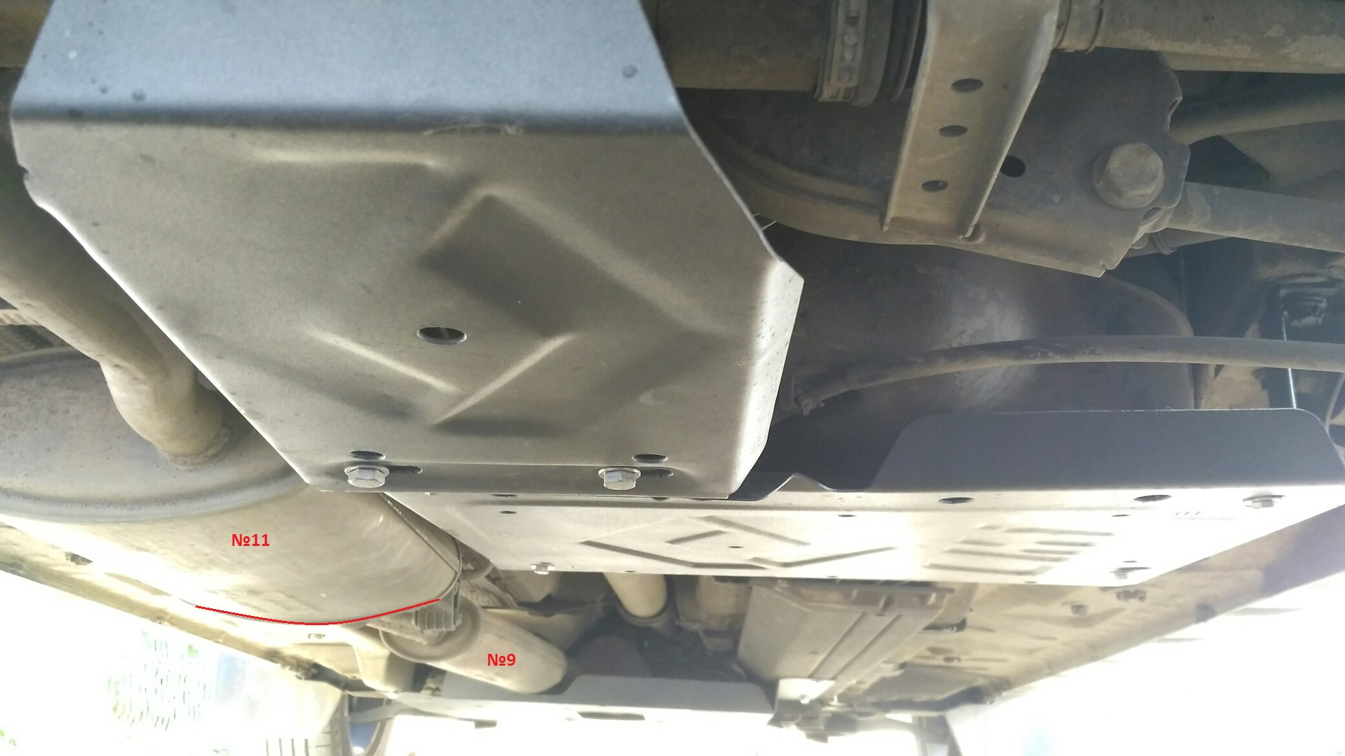

PS Поясняю куда удар — красной линией (фото не мои).

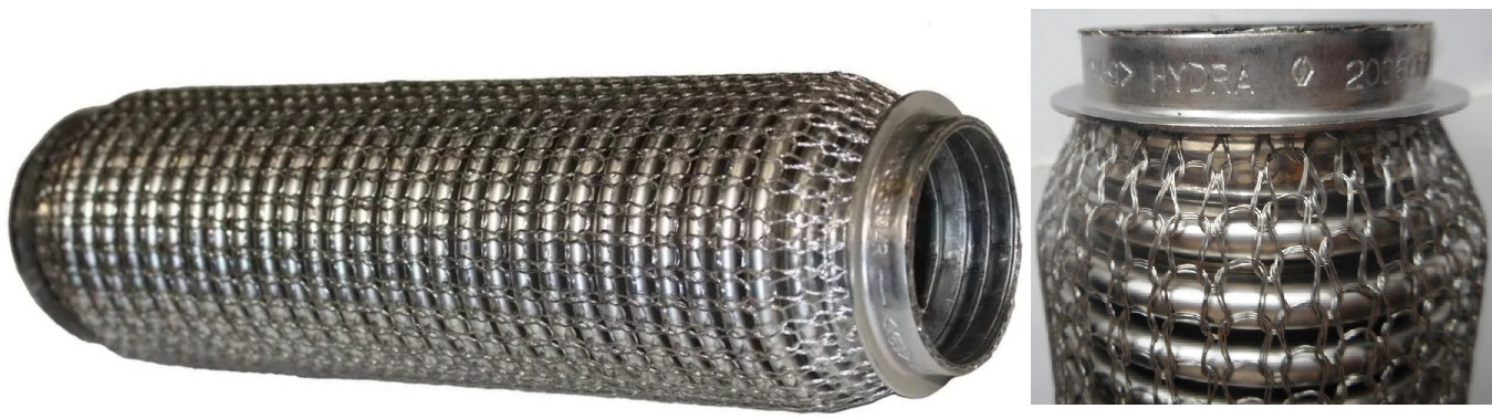

200606894R</b>,
Гофра Рено под трубу диам 45 мм пишут подходит для —
F4R 4x4 TL8 & DP8 E2-E3, H4Mk/K9K 4x4 TL8 (Каптюр 200101080R/9072R/8848R; Аркана HR16 gen 2- 4X4 200103826R)">

Добрый день. Многие говорят, что сверление отверстий вызовет быструю коррозию в этих местах и повышение звука выхлопа. В глушителе тоже сверлили какой диаметр отв?
На резонаторе отверстие сверлил сам, их 1 или спереди тоже есть? Для чего оно?
По всему выпуску после катализатора в каждом понижении (откуда нет самотека) в т.ч. и трубах насверлил — для слива конденсата, в резонаторе одно в самом заниженном месте.
Стекает прилично.
Фото частей 9, 13 на Дастер 2.0, 4х4, 2013 г.в, есть тут: www.drive2.ru/l/665605032988658622/
Привет.шпилька у тебя написано м8, а по еомеррому в каталоге М10, , , просто тоже шпильки менять нужно, а с этими номерами, бошка уже болит.
Вряд ли это пальцы великана :)
a.d-cd.net/yYAAAgK61OA-960.jpg
от сюда; www.drive2.ru/parts/renault/8200070652/B9bkAEAEvLo
можно еще с размером головки E7 сравнить.
5 — 206510005R, дешевый аналог: Tork TRK0541,
еще QUATTRO FRENI QF37A00003. www.drive2.ru/l/590673040…0583/#a590675789456898912

лыжу на резонатор тоже надо было бы приварить, судя по всему это он получил удар
это на дорестайле возможно, а у меня №9 прикрыт габаритами пола + защита ДК2 а вот №11 — это плуг.
так куда тогда пришелся такой удар?
В кромку №11, куда приварена лыжа, добавил фото

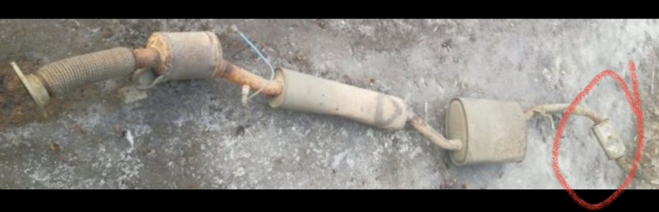

а у кого-нибудь есть этот аппендикс?
у меня нет.
№ 13, предпоследнее фото
furseal
у меня нет.
15 год рестайл — есть, но читал, что у кого то уже нет, видимо с какого то года перестали ставить.
furseal
у меня нет.
Я такого у себя не наблюдал …, на 2.0, 4х4, 2014 г.в. …
furseal
у меня нет.
17й год тоже нет такой штуки
furseal
у меня нет.
а для чего он нужен?)
хз, наверное ещё тише делал выхлоп))
резонатор после основного глушителя?
