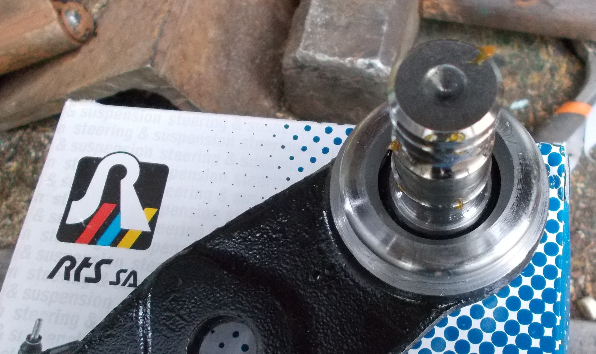

Застучала шаровая.

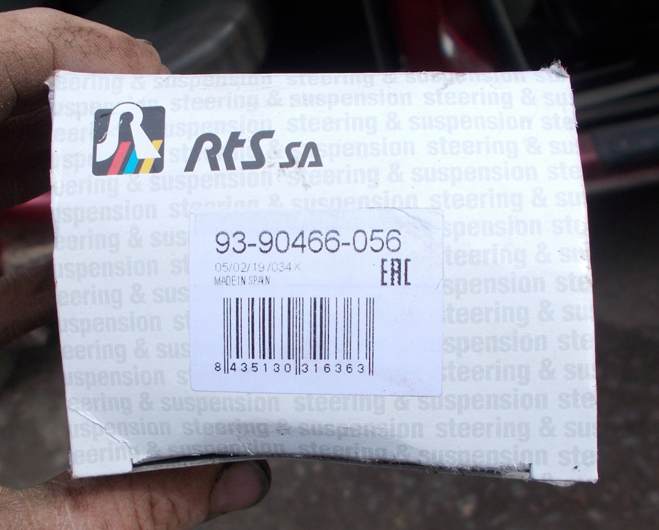

Купил нового для меня производителя.
RTSsa 93-90466-056
Исполнение внешнее- отлично

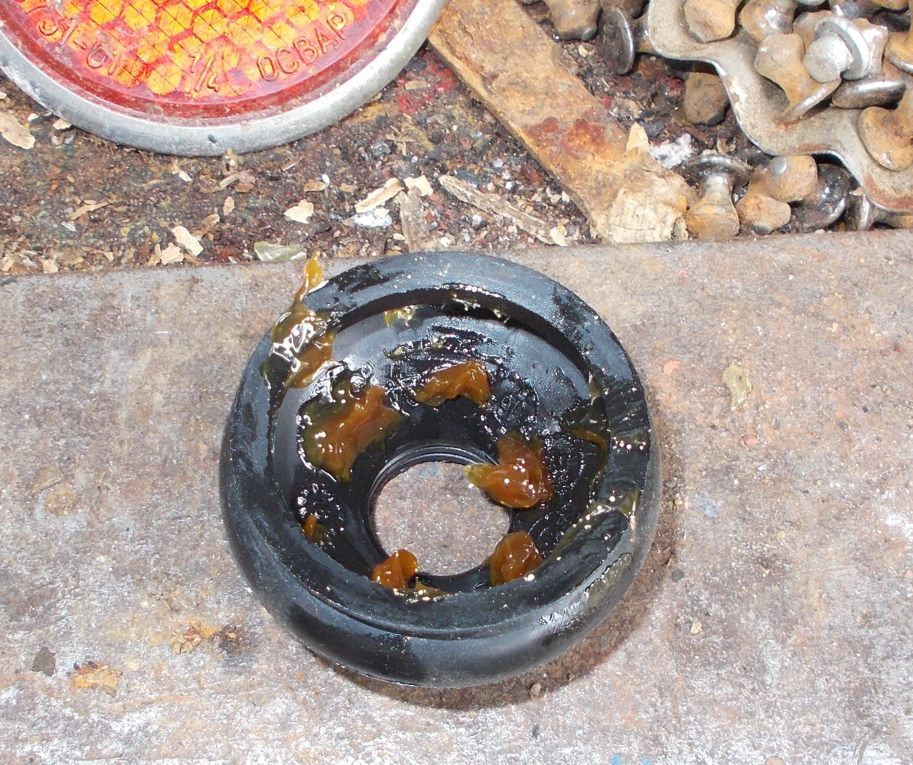

Наполнение внутреннее -отрицательное.
Как сейчас модно в шаровые узлы не вкладывать смазку.
Так и в этом случае смазки пожалели.
Вывод: купил — проверяй наличие смазки
Запчасти на фото: 9390466

Может запомнилось, была ли в комплекте к этой шаровой пластиковая шайба, которая на палец между кулаком и пыльником ставится?
пластиковой шайбы нет в комплекте.
Спасибо!
RTS отличная фирма, маде Испания!У меня почти вся ходовка была этой фирмы.Отлично ходит!
Эх… Если бы только в шаровые… Покупал привод, так продавцы предупредили сразу, проверь смазку. Под пыльниками смазки с гулькин х…, так ещё и на солидол похожа была. А с шаровыми кроме смазки ещё и крепеж менять комплектный, на свой, проверенный. Болты и гайки их коробки в 90% сырые, несмотря на маркировку. И через 200 ем из под машины: стук-стук при трогании, торможении.
Поставил ещё в июле такие шаровые, вроде пока нареканий нет.
