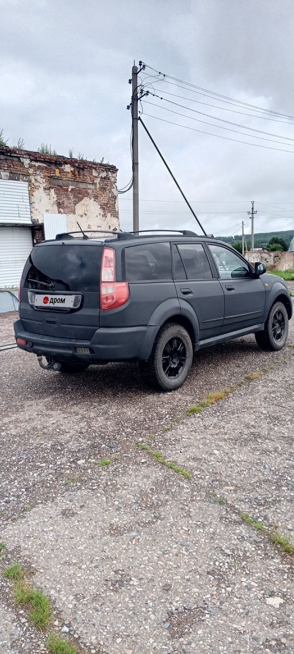

Всех приветствую. Этот год начался с весенний поезди в 2 машина на старый карьер в лесу. Итог, почти оторванный брызговик и неуверенность в переезде через канаву. Стояла Резина HANKOOK Daynapro ATM 235/65 R17 на штатных дисках R17 с 38 вылетом. Посидев покурив решил, что пора расти. Перечитав половину drive2 встал вопрос с размерностью резины. Выбор пал на Сomforser 245/75R16LT или Сomforser 265/75R16LT, с маркой определился быстро, Comforser CF3000 очень достойная резина проверенная на автомобиле хорошего человека, да и отзывы в сети отличные. Диски однозначно ORW 16x7 6x139.7 d110 ET 0 черный.
Но об этом и о лифте в другом посте чуть позже)))))

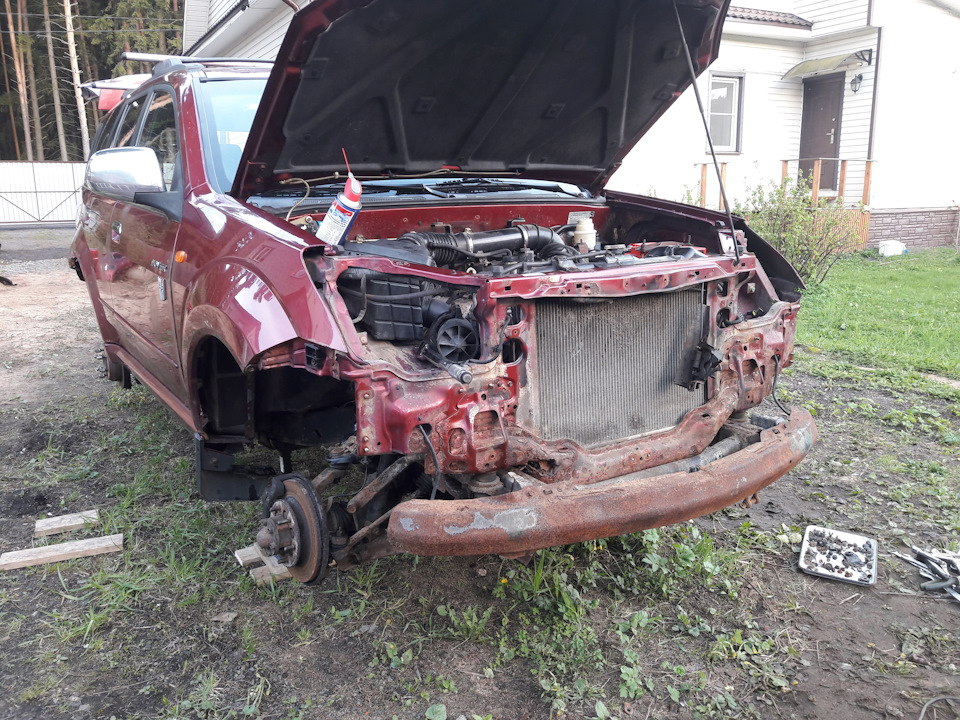

Решил начать с большого ремонта. Тормозные трубки приказали долго жить по зиме. Сказано сделано. Купил 15 метров тормозной трубки (меняю только задние, передние уже поменял), приблуду для изготовления тормозных трубок и маленький трубагиб.

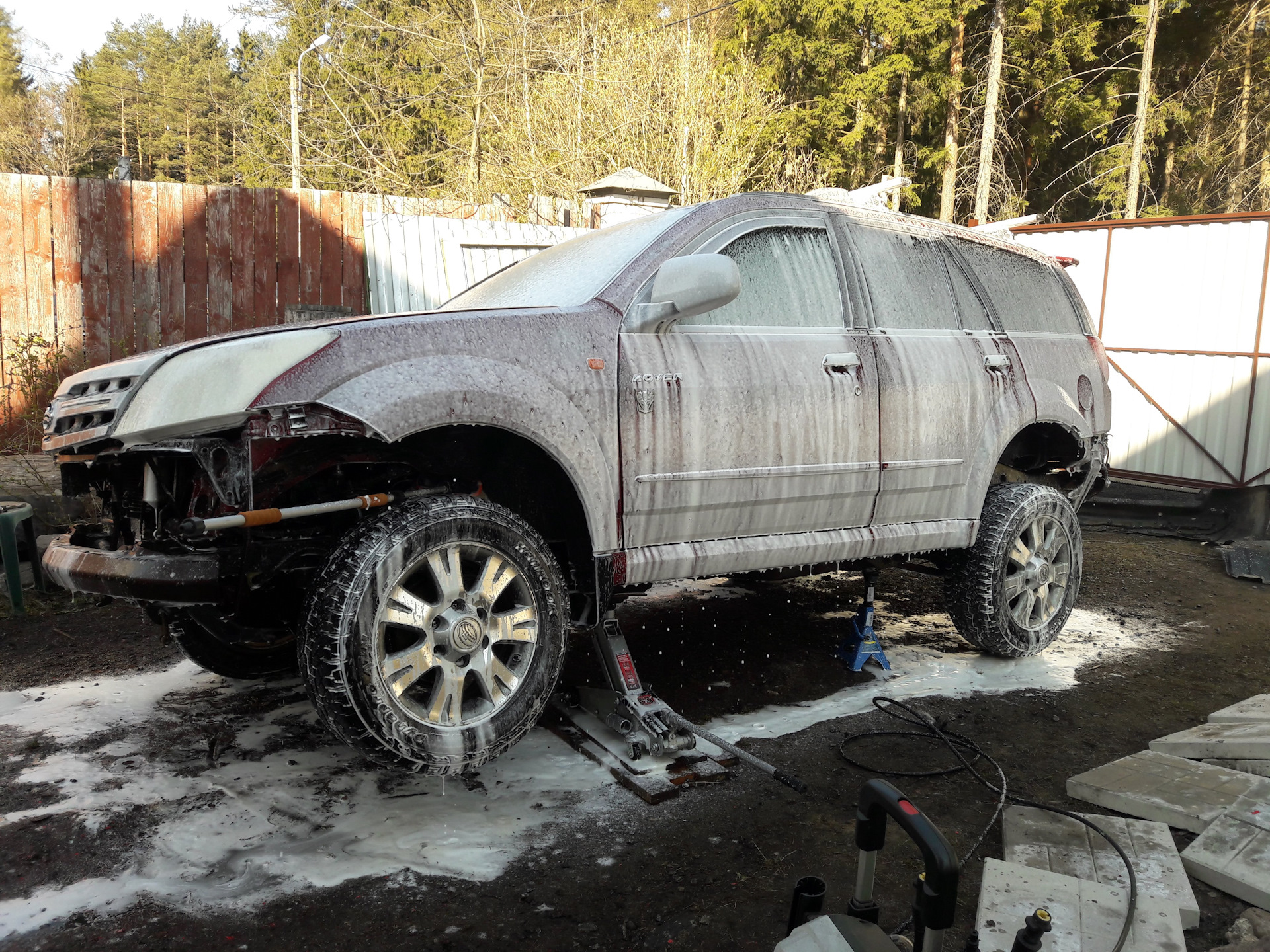

Но для начала решаю отмыть тачку от соли и грязи. Отмываю по полной со съёмом бамперов, колес и т.д.

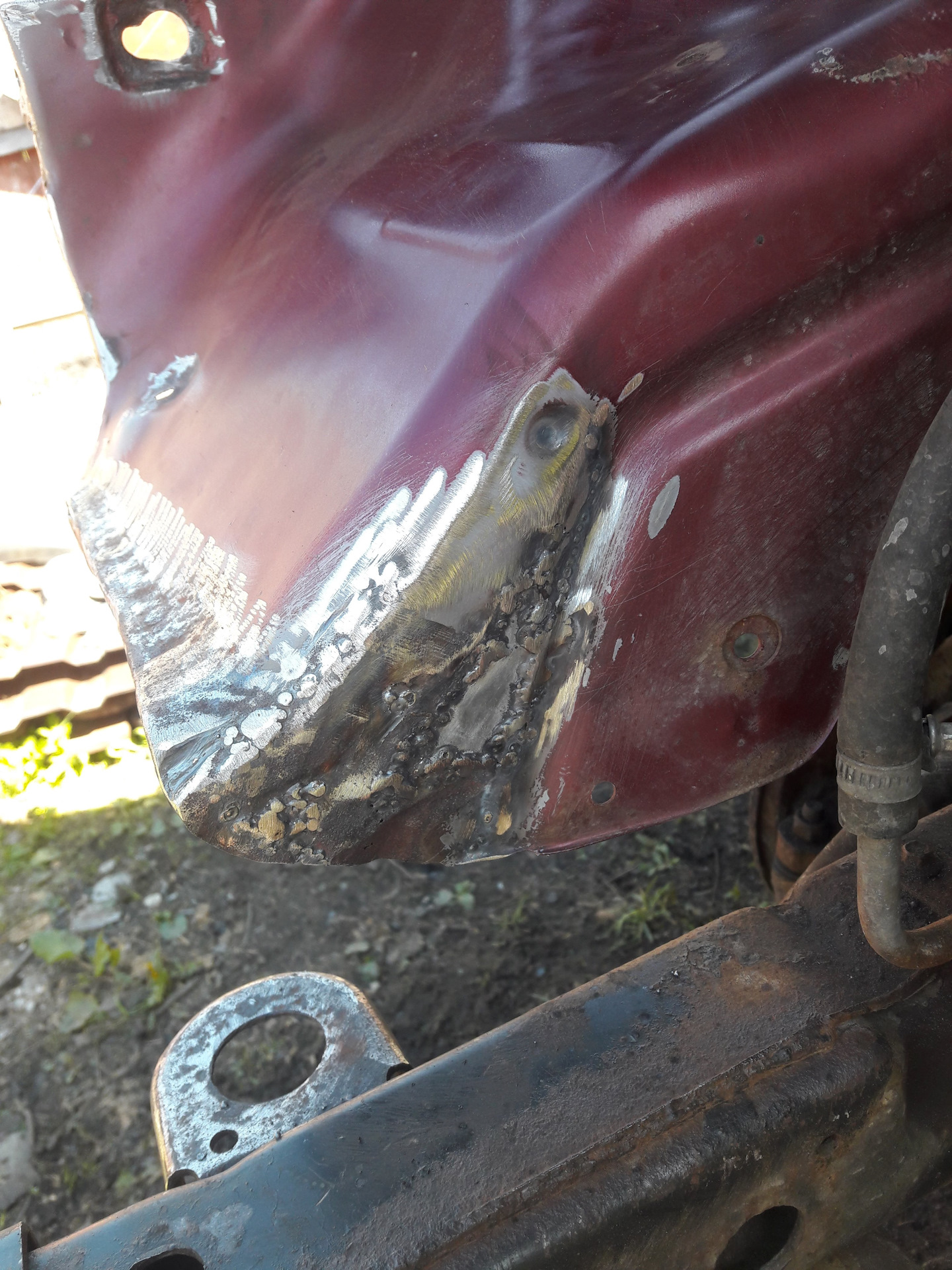

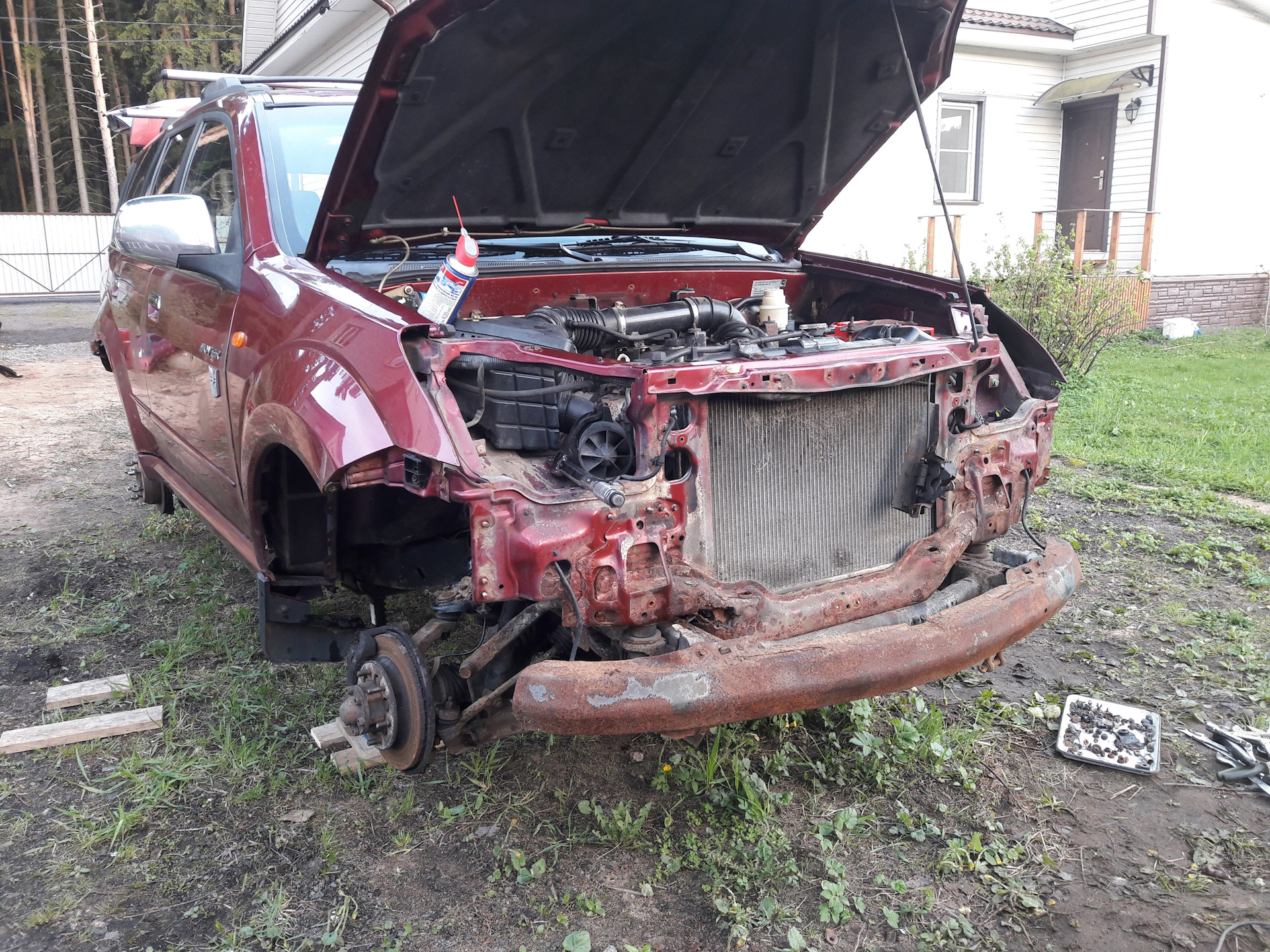

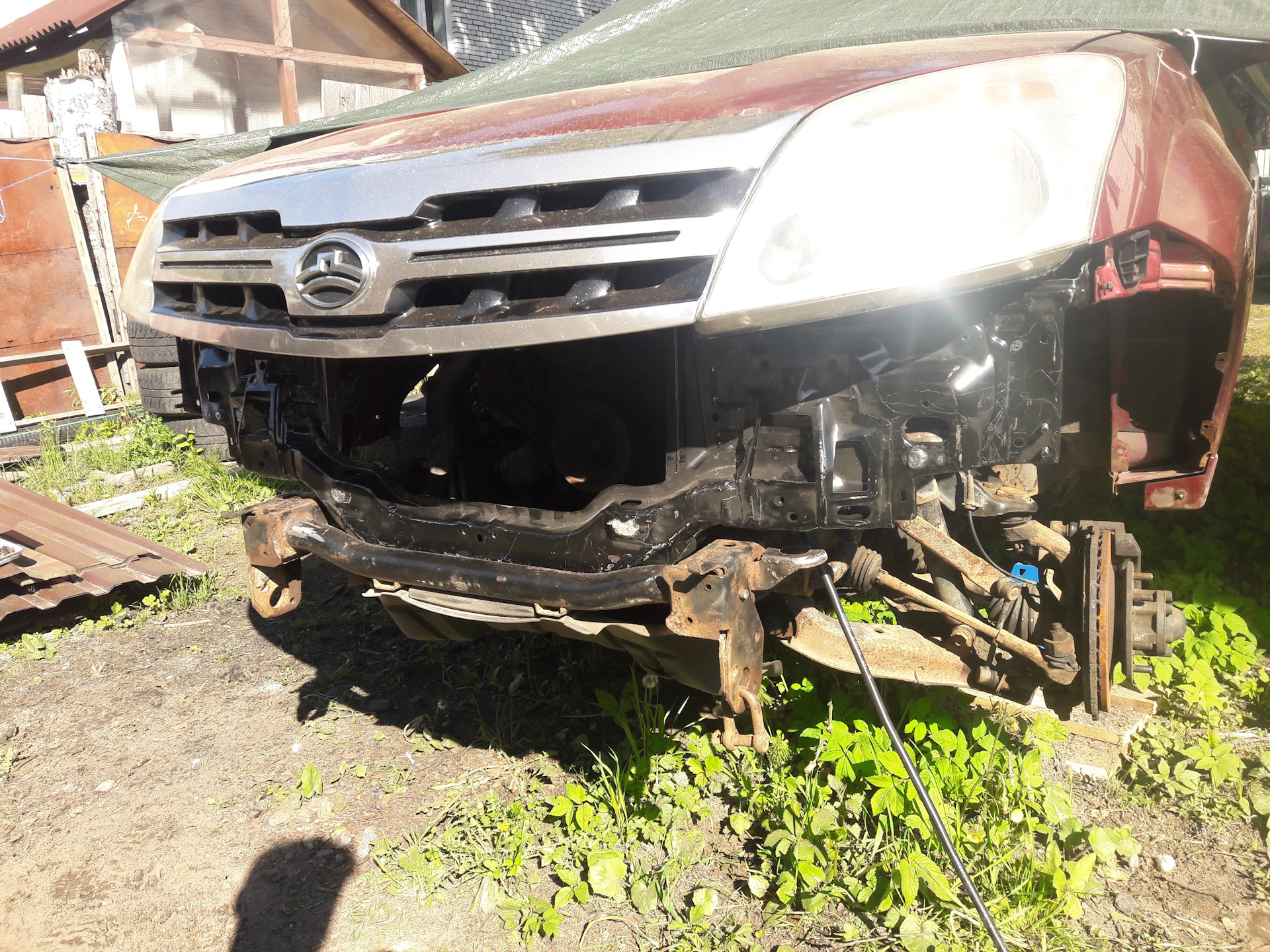

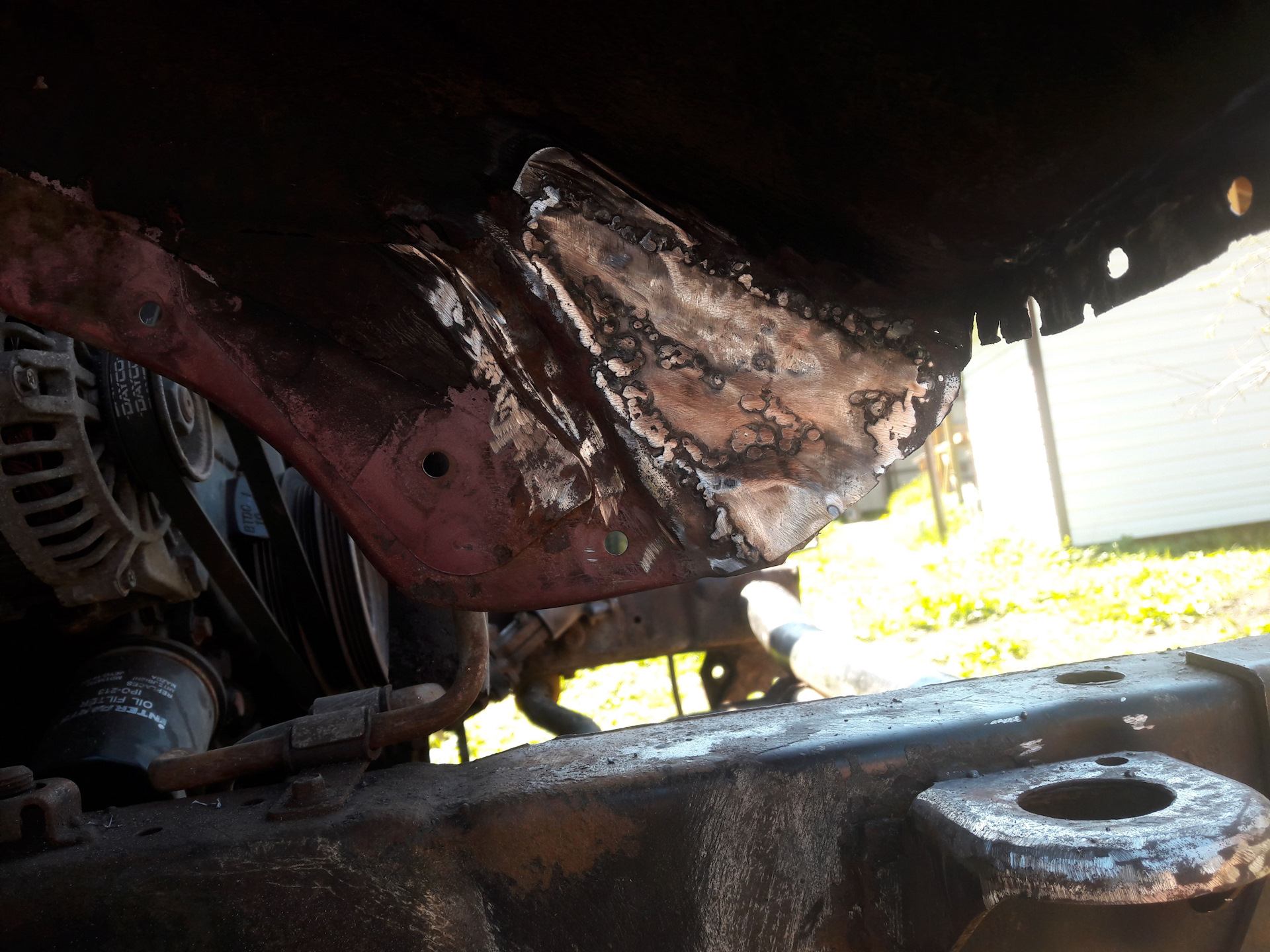

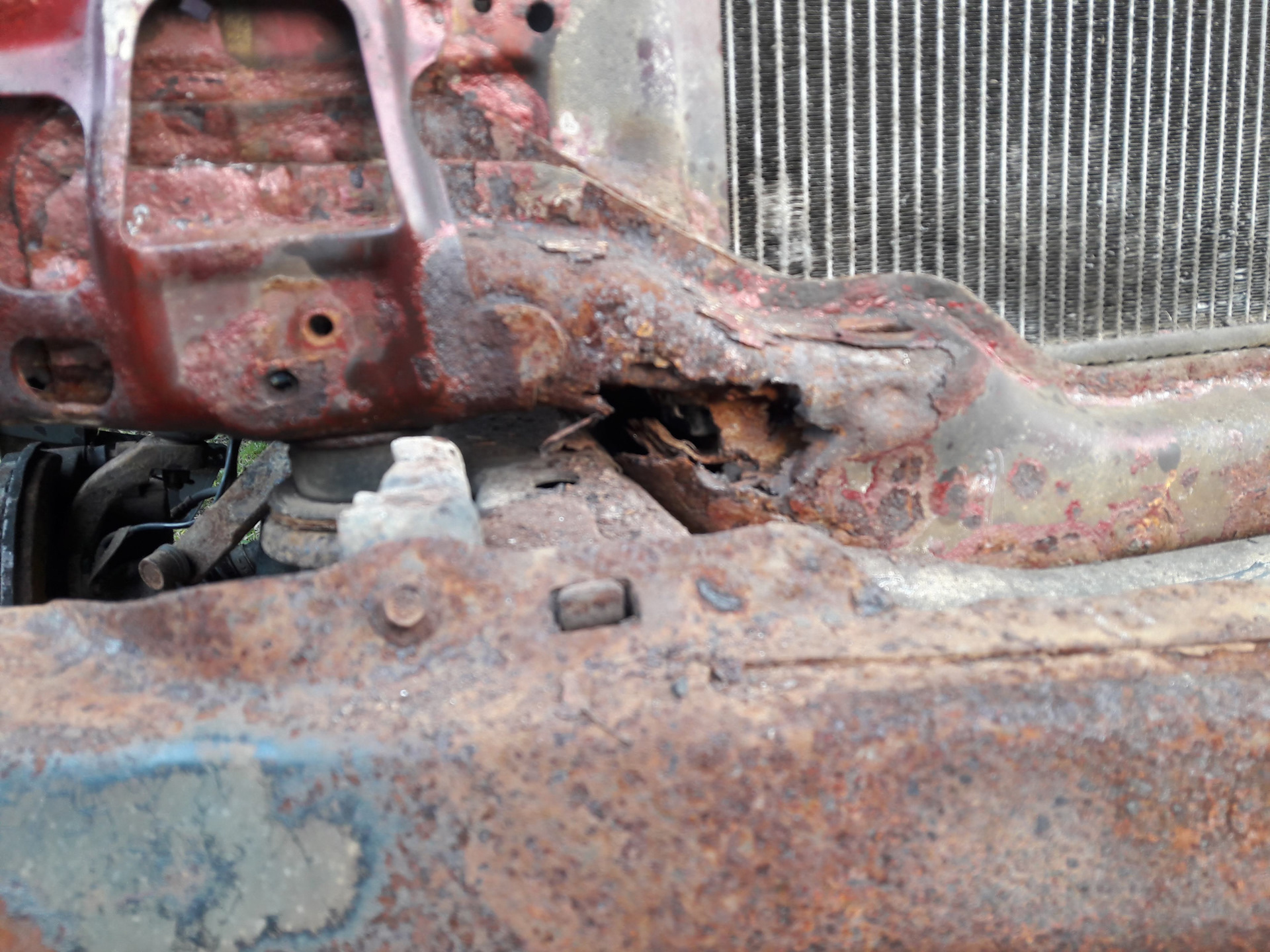

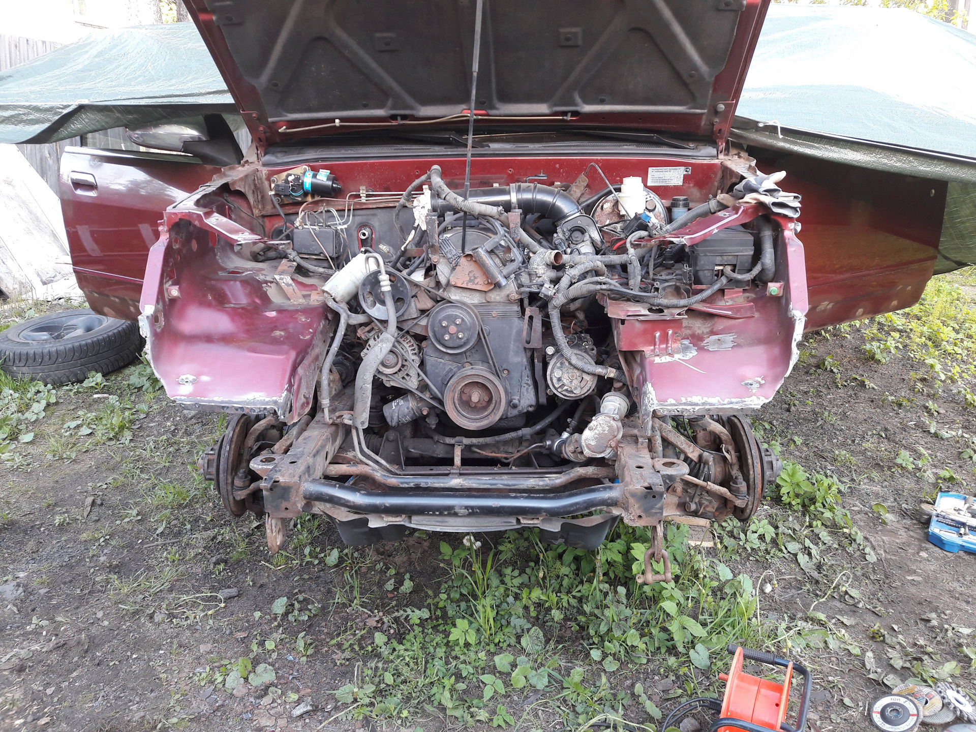

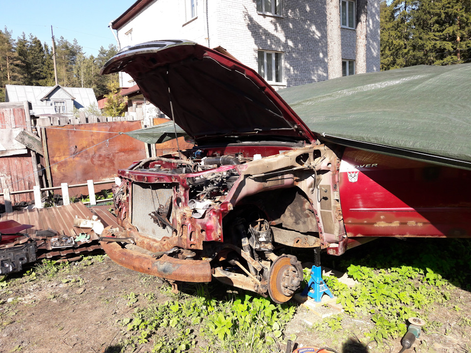

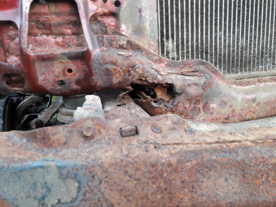

И тут наступает шок (почти, ожидал чего-то подобного) Телевизор по низу прогнил основательно.

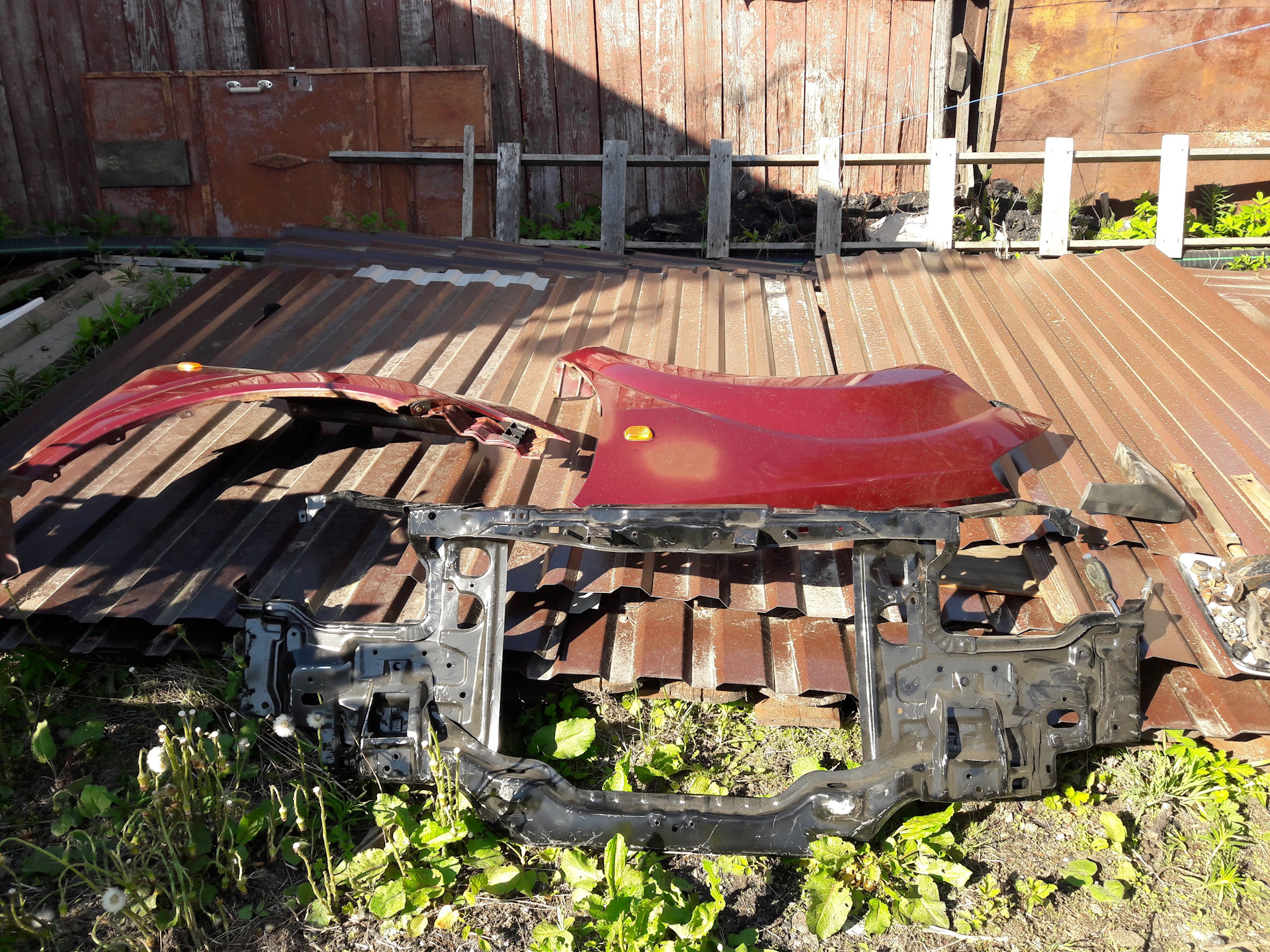

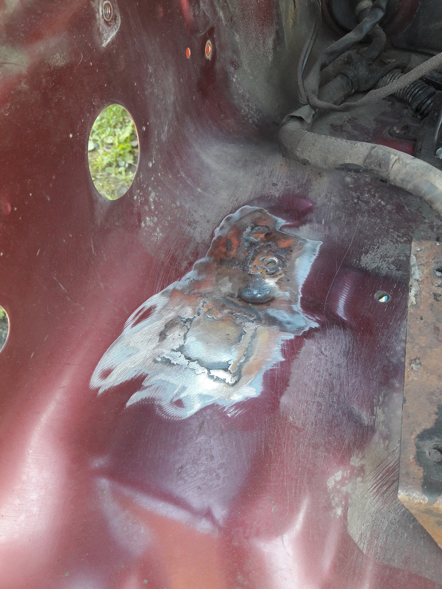

Сварка есть (хороший полуавтомат), еду покупать новый телевизор. Нашел на авито за 5 000р. О качестве изготовления говорить не хочется, ни одного ровно приваренного элемента. Из 3 выбрал самый ровный.
Процесс переварки описывать не буду (резал, варил, резал…) попутно заварил гнилушки в моторном отсеке.
Красить буду грунтом кислотником, поверх красной ржавостопной краской из строительного магазина (под бампером все равно не видно, главное что бы не ржавело). Потом слой мовиля.

Ох как его погрызла коррозия. Однако я не удивлён. Сейчас вот свою восстанавливаю — машина вроде свежая (2015года) и уже все в очагах коррозии((
Да гниль прет, сам борюсь на порогах и крыльях.покрывать буду пороги пуш салом, с трансмиссионкой арки и крылья изнутри им же, а сверху крылья кромки дверей, дверные проемы по низу Праймером для труб а там уж видно будет или под краску, прям поверх или так и оставлю.Поздравляю с заменой телевизора. Отличная работа.
