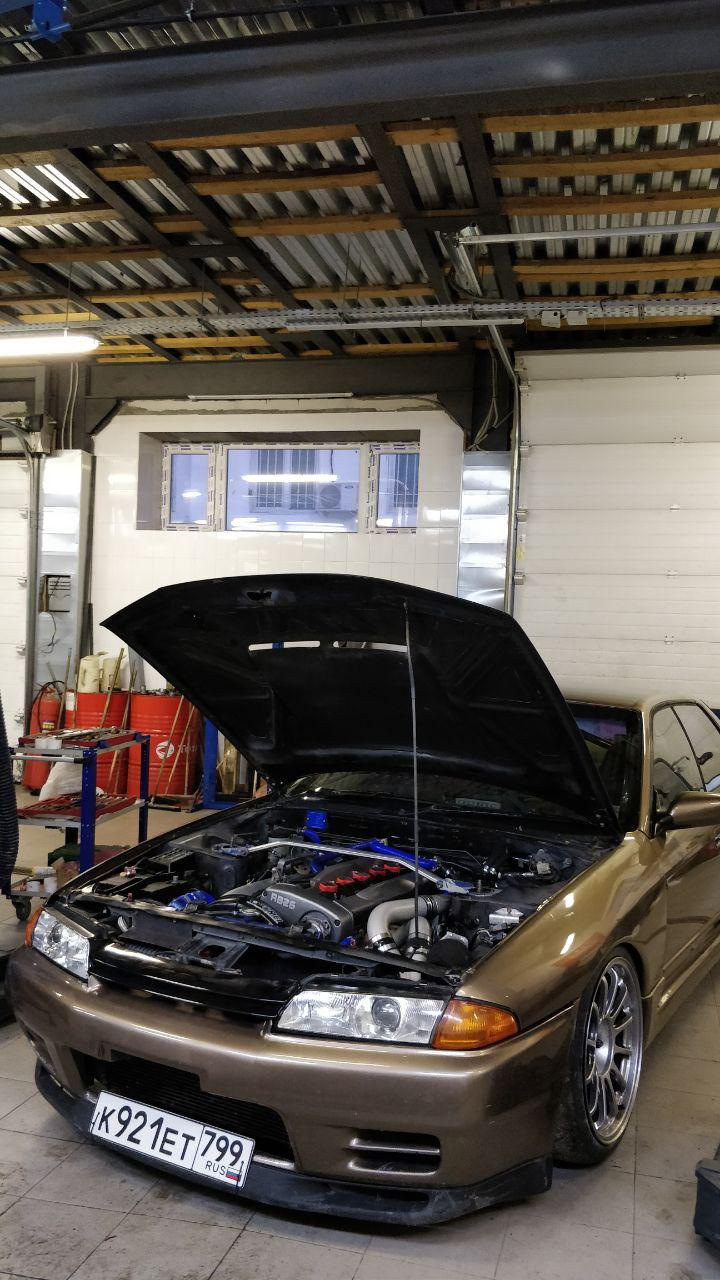

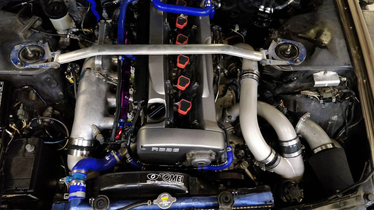

Очень давно я хотел собрать весь HKSовский пайпинг, фетишная вещь, нравится видок и если дуть больше 1 бара лучше заменить, не критично, но лучше "махнуть".

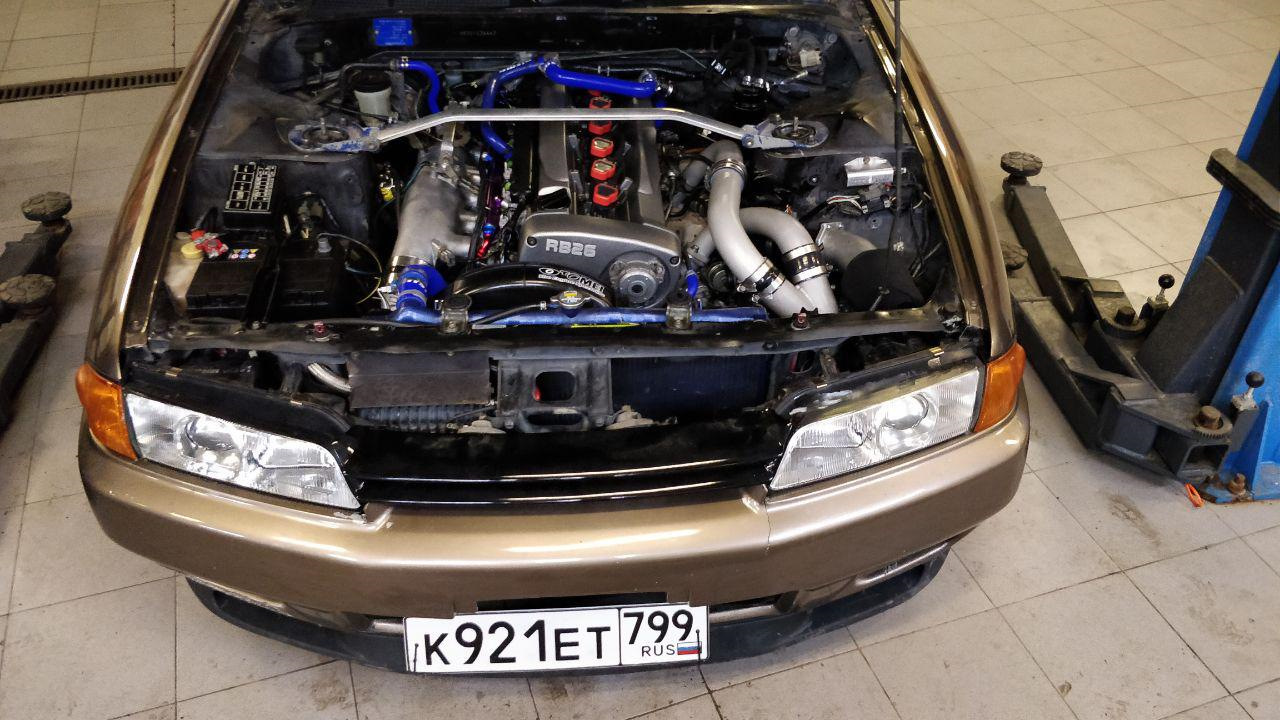

Я был уверен, что собрал все) но нет. Начал примерку, испугался, что пайпинг вообще левый. Но я тупанул, не открутил маленькую проставку на передней сток турбине.

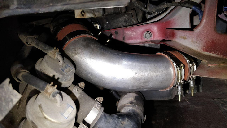

Ок, идем дальше. Все разобрал, начал ставить HKS и понял, что у меня нет байпасной части (перегородки между турбами и приемного "пайпика") ок. еще неделя и мы свояли трубки, при соединении там все очень "интимно", но получилось.

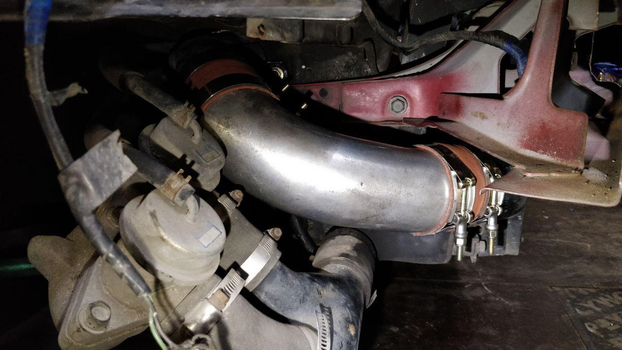

Докупил черного силикона и начал собирать пайп с турб в интеркулер и млять… Не хватает пайпов от фильтров к мафам. Быстро нашел, докупил теперь вроде бы все. В итоге все собрал, но "рогатка" упирается в сток вырез в кузове. Позже подпилю немного. И будет ок. И скорее всего куплю грибки.

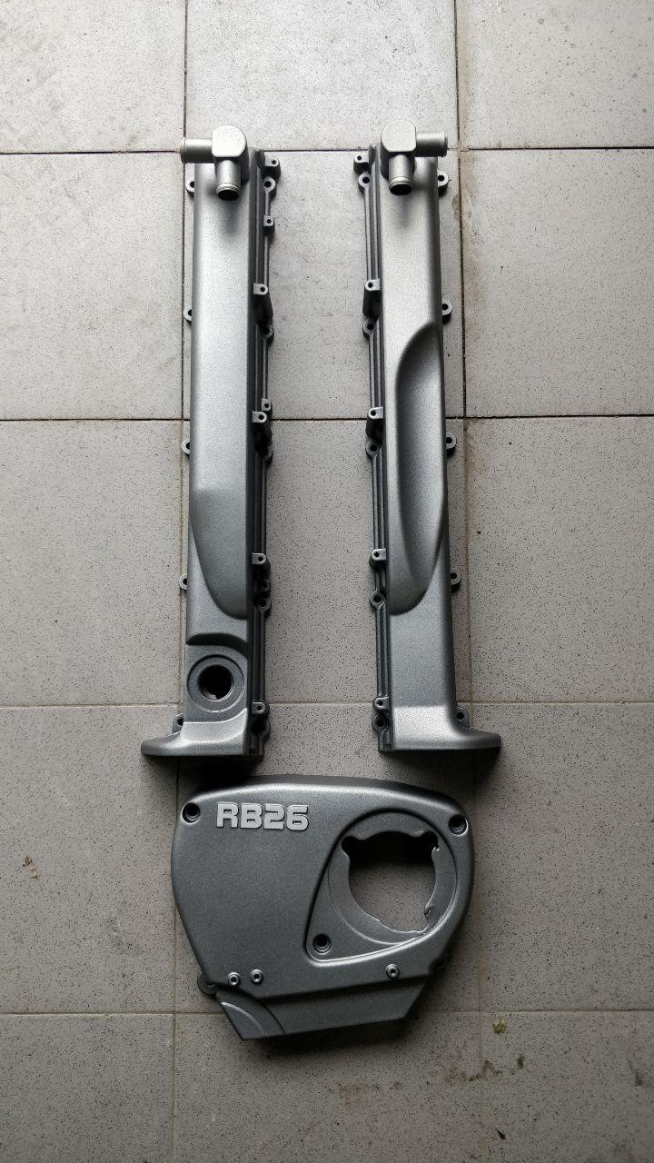

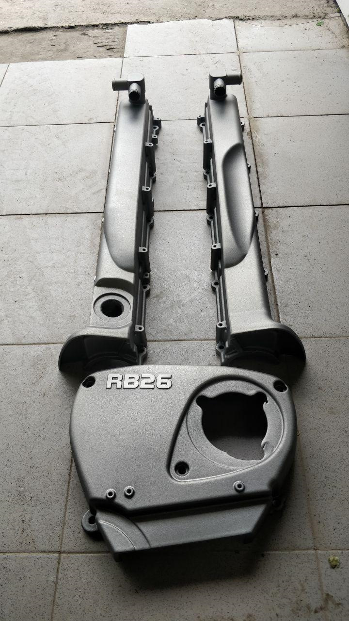

Пайпы отпескоструили и залили порошковым мат лаком. Пока так.

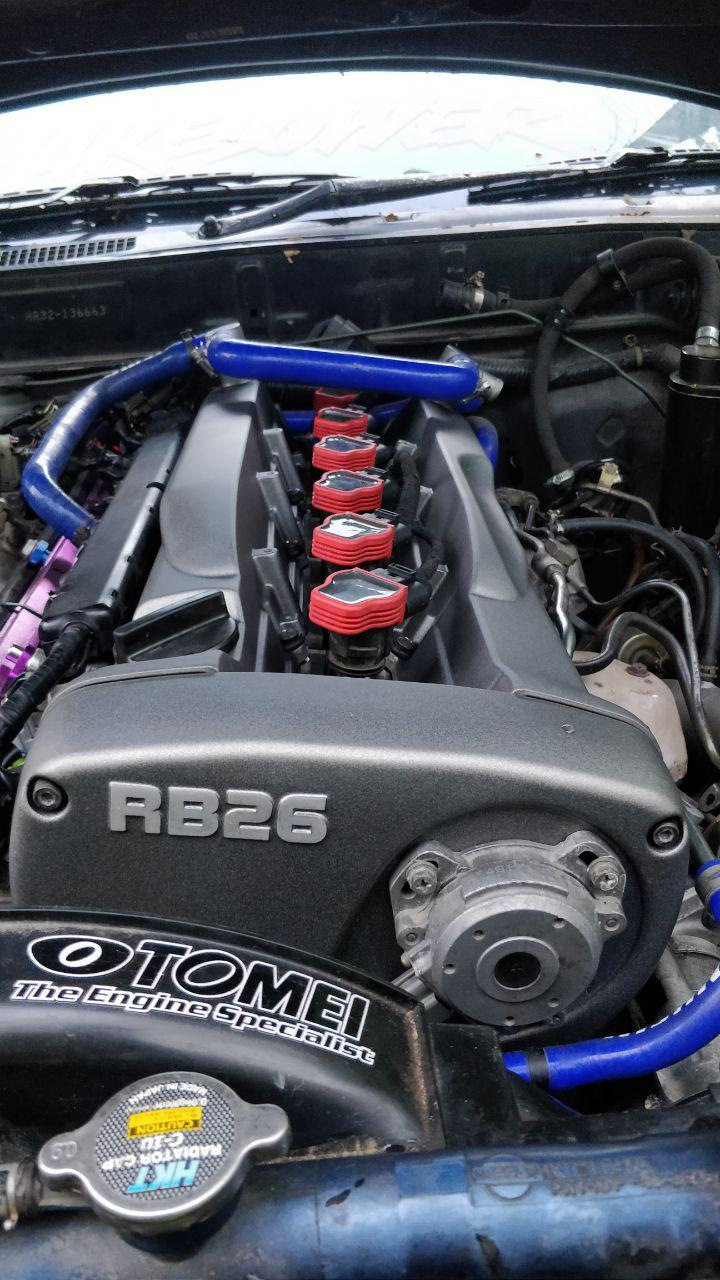

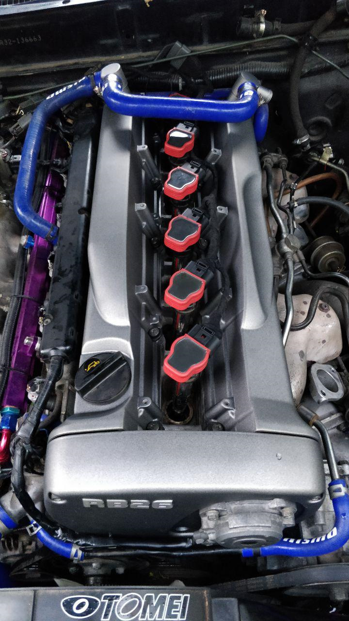

Параллельно с пайпами покрасил крышки мотора. Цвет на ваш суд .
И да, нужно убрать кучу синего силикона)

Что за цвет?
Из политрв в полимеркрас не помню как он зовётся
Ну неужели ты их покрасил, Ахмед?!))) я думал так и будешь ездить))
) ну
Синий силикон в топку, крышки класс)
Да 100%
Что будет в замен синего7
Черный
Строгач выйдет. Каким и должен быть 26 дед.
