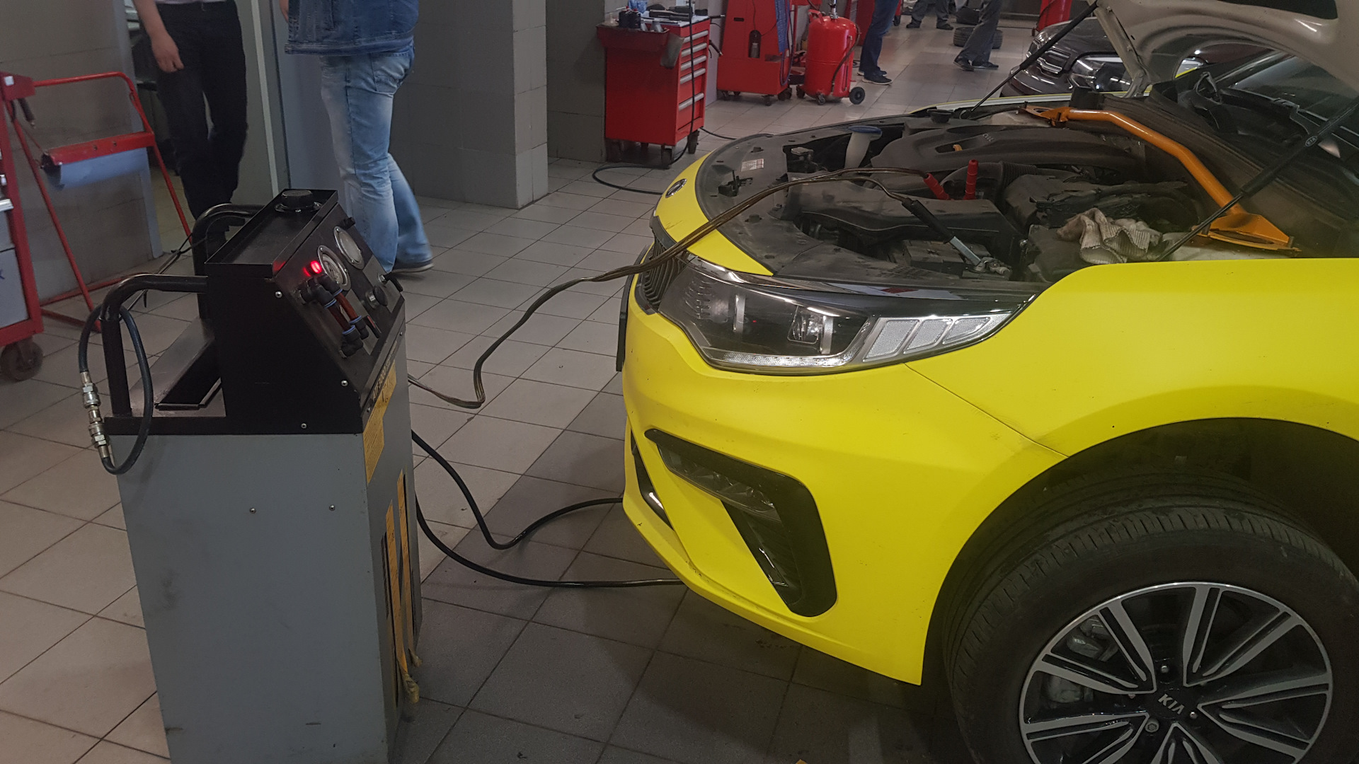

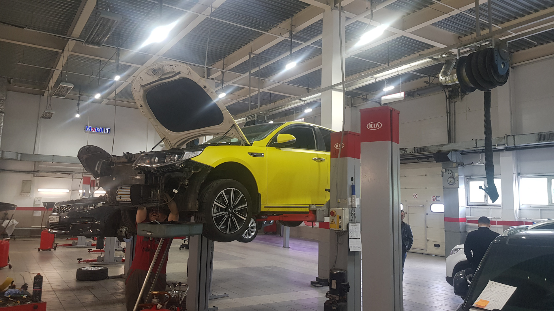

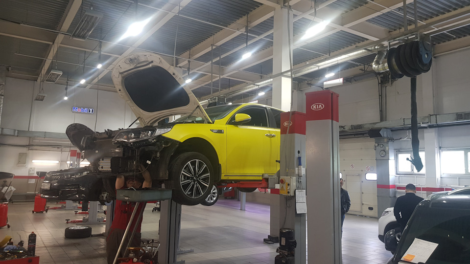

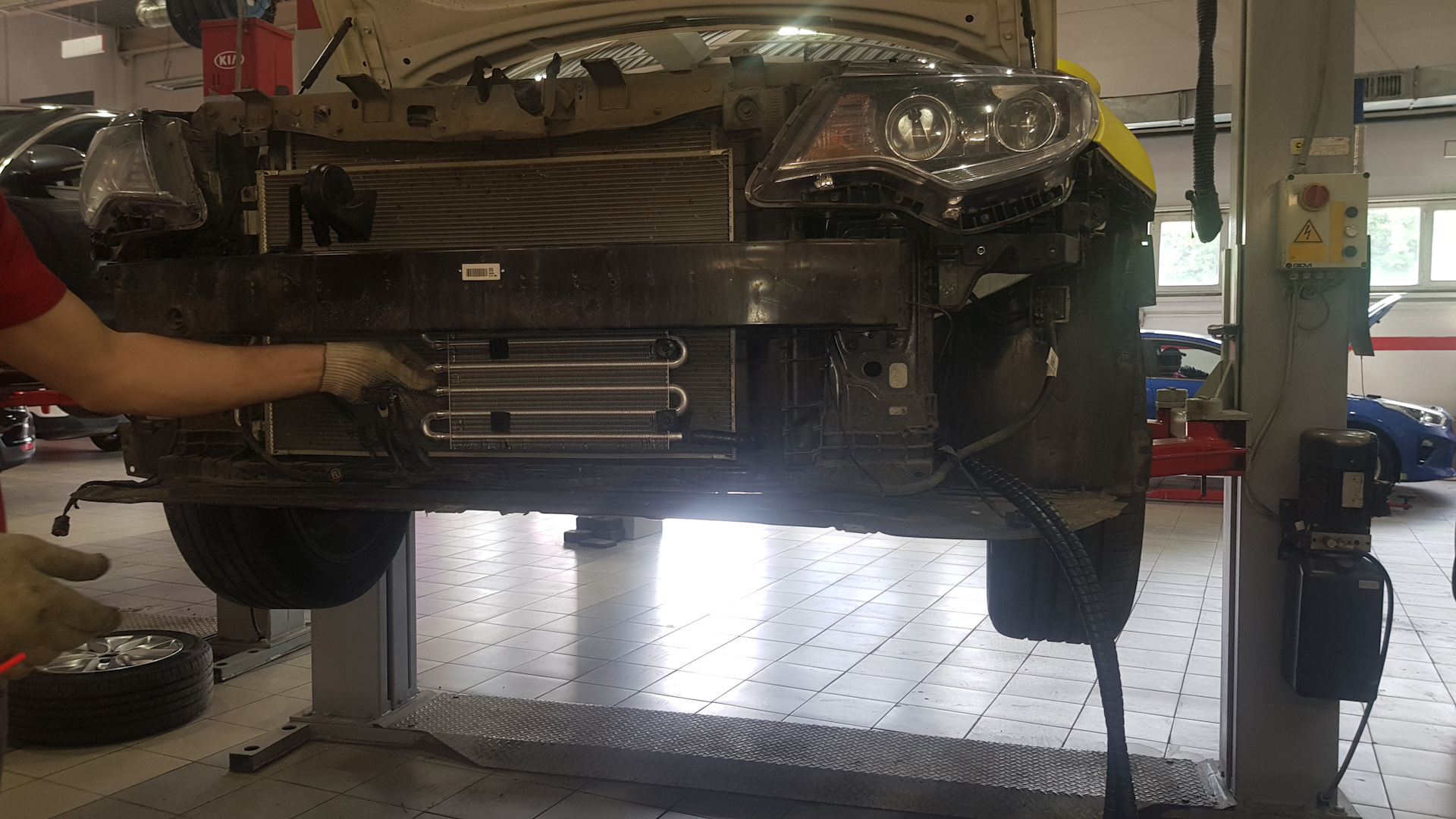

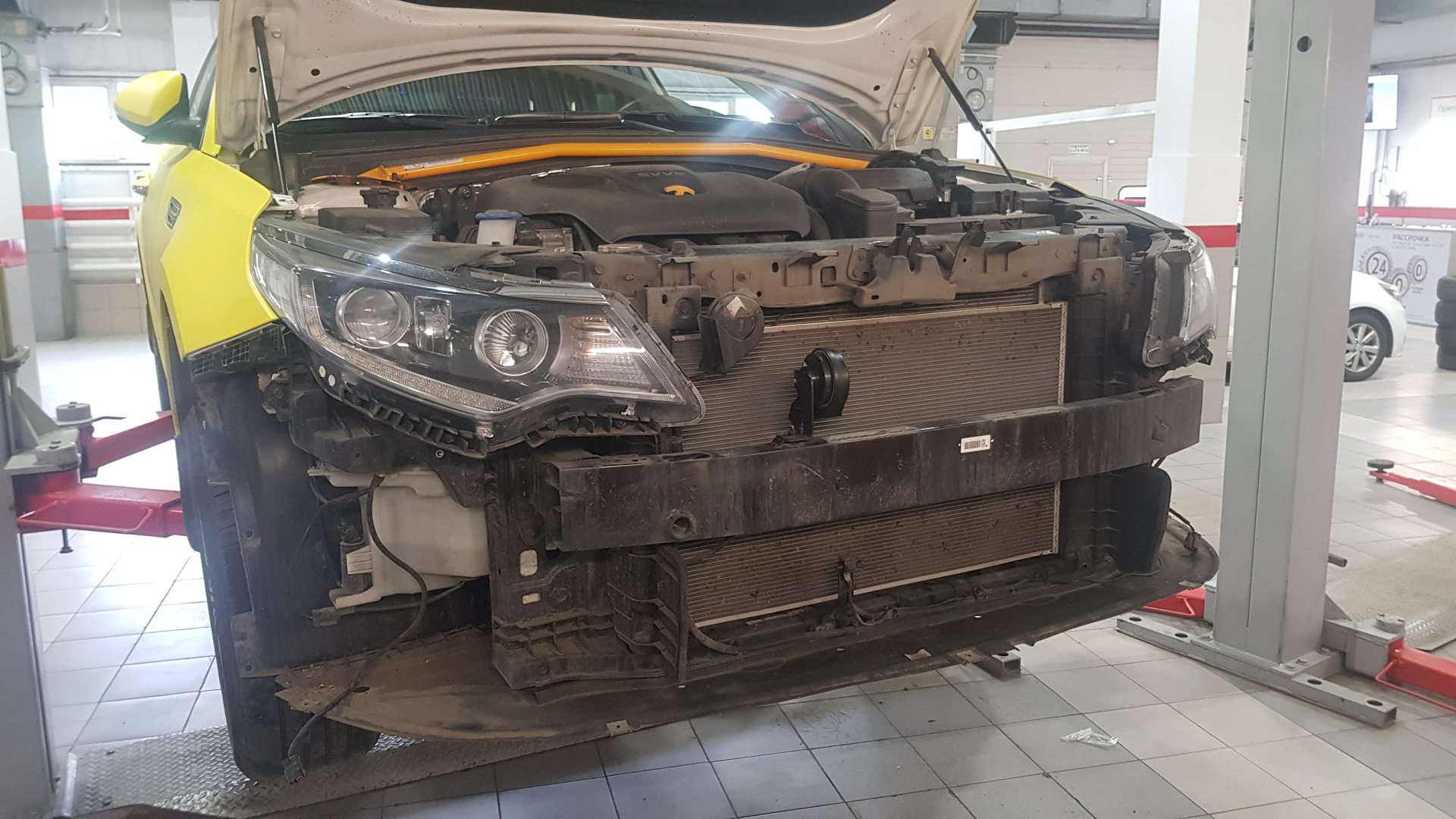

Вообщем то чтт надо делать в первую очередь. Озадачил своего ОД. ( АвтоСтарт 15км МКАД) Согласились. Так что кто желает, опыт теперь у них есть)

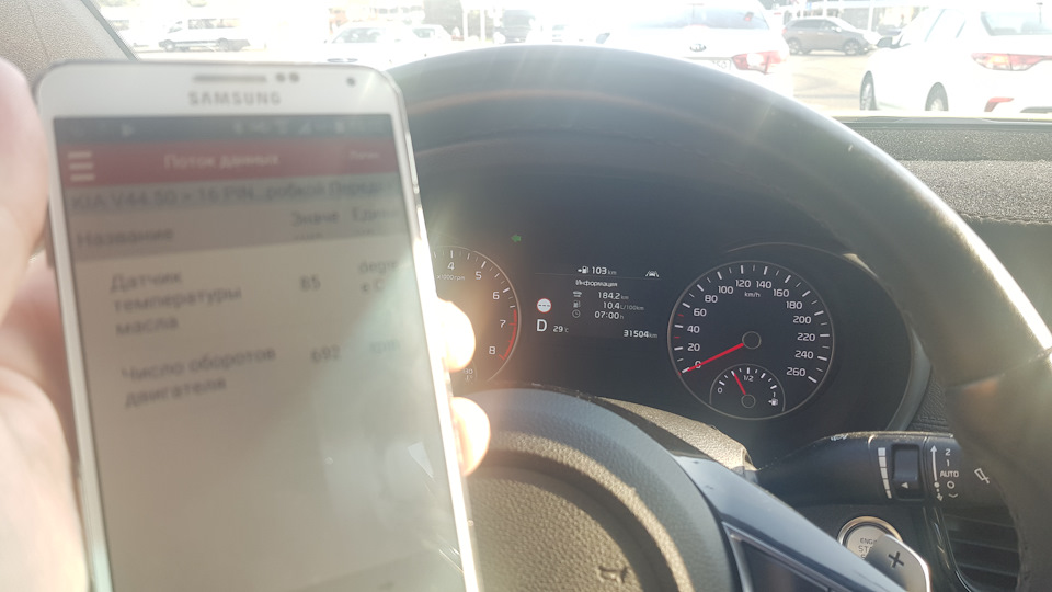

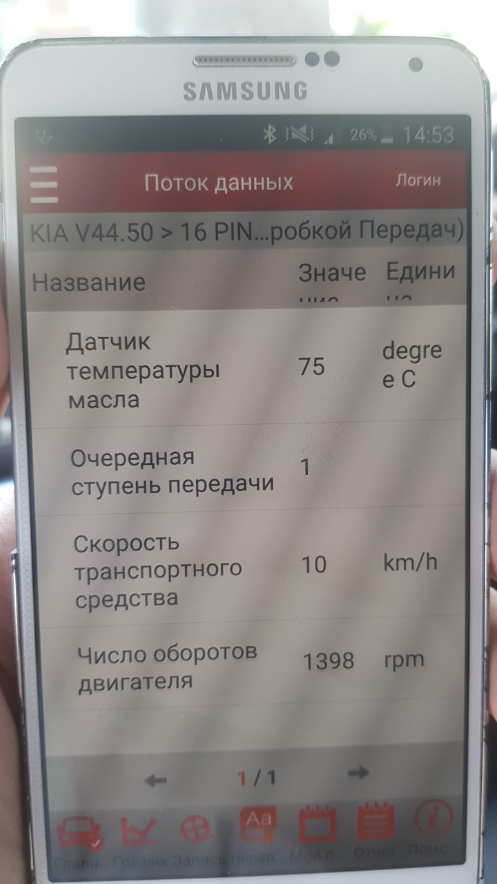

Покатаюсь понаблюдаю за температурой

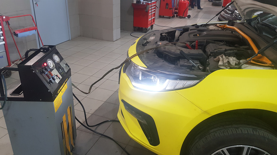

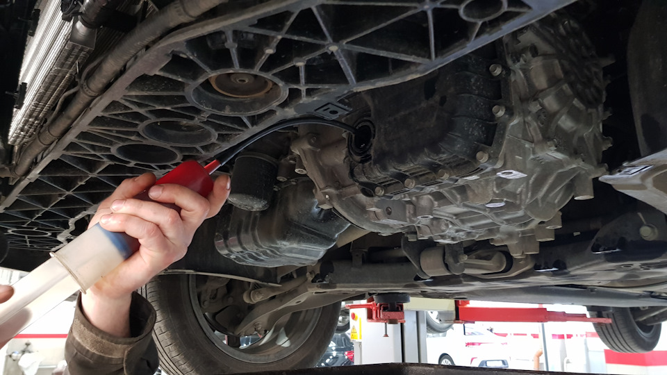

Пришлось 2 шприца старого долить, по цвету судите сами
Ну и посидел в шоуруме)

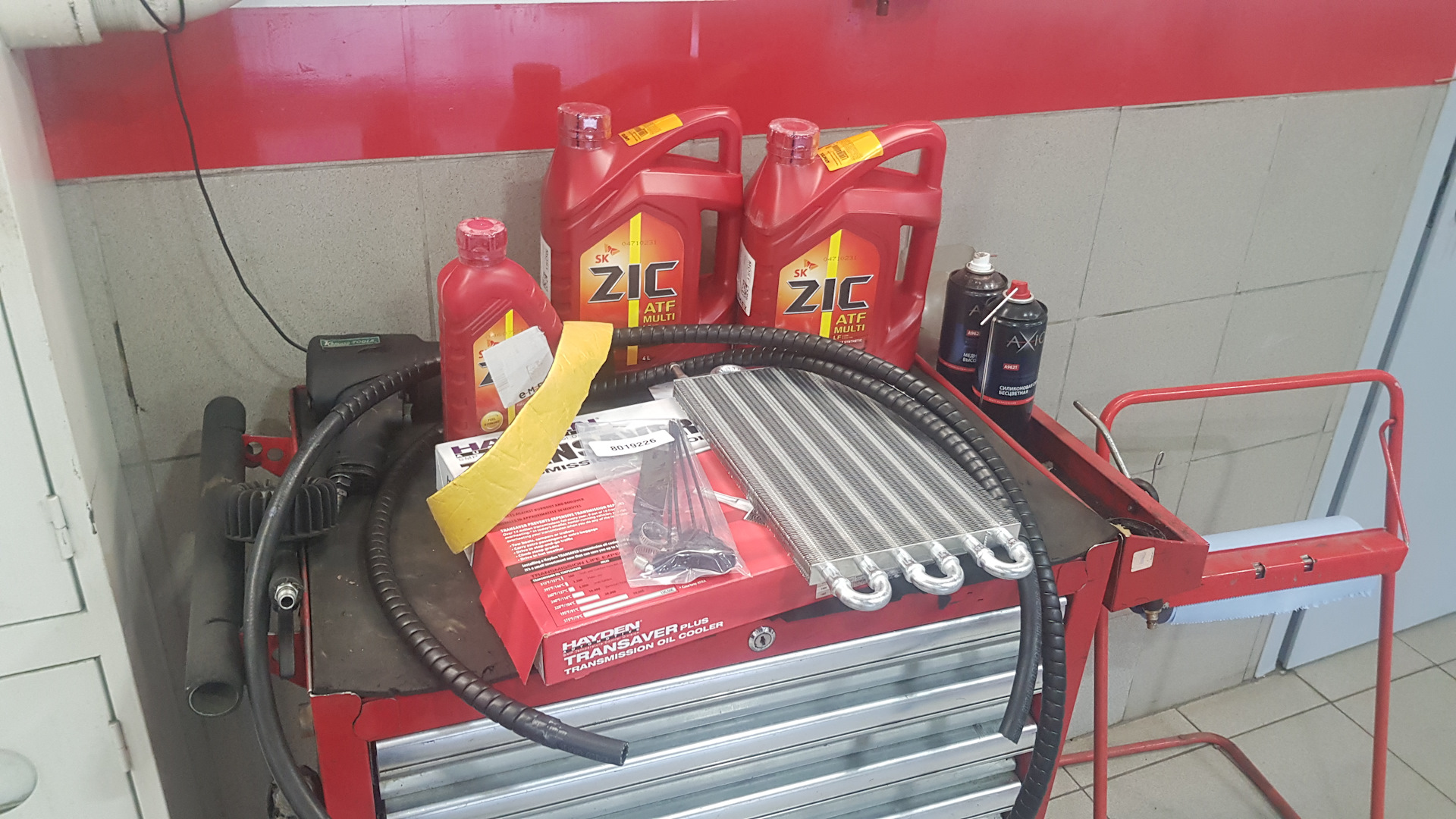

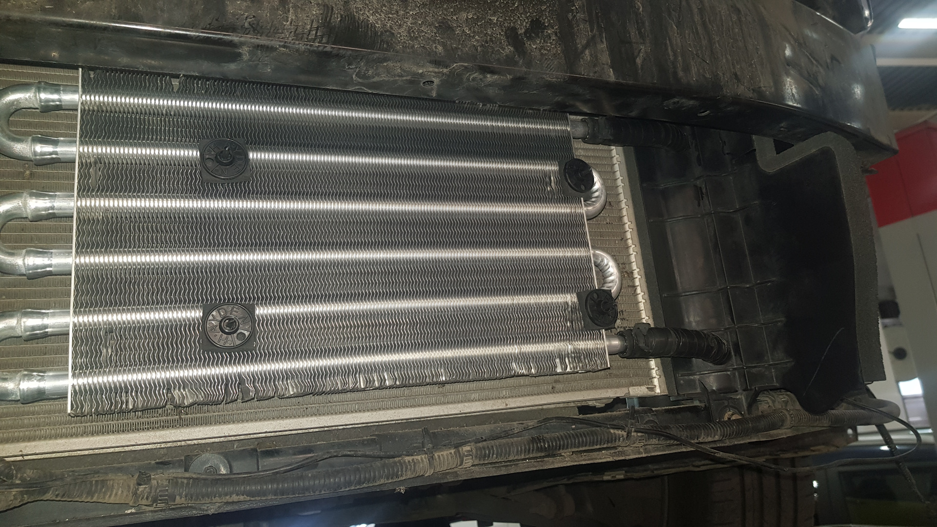

Пара вопросов:
1. Как подключение радиатора АКПП происходит?
2. Что за модель радиатора (или его показатели теплоотвода)?
все в прошлых бж
Масло полностью заменили?
ну 9 л прогнали.

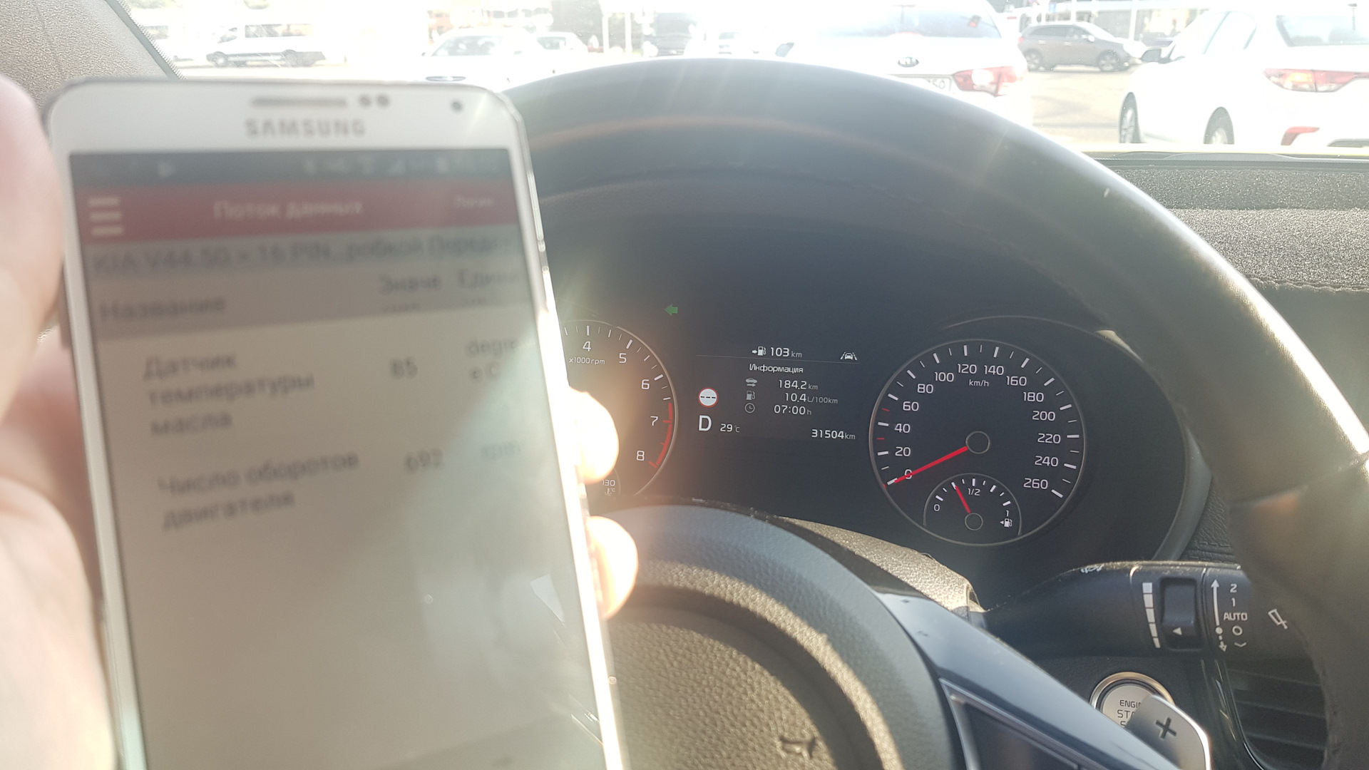

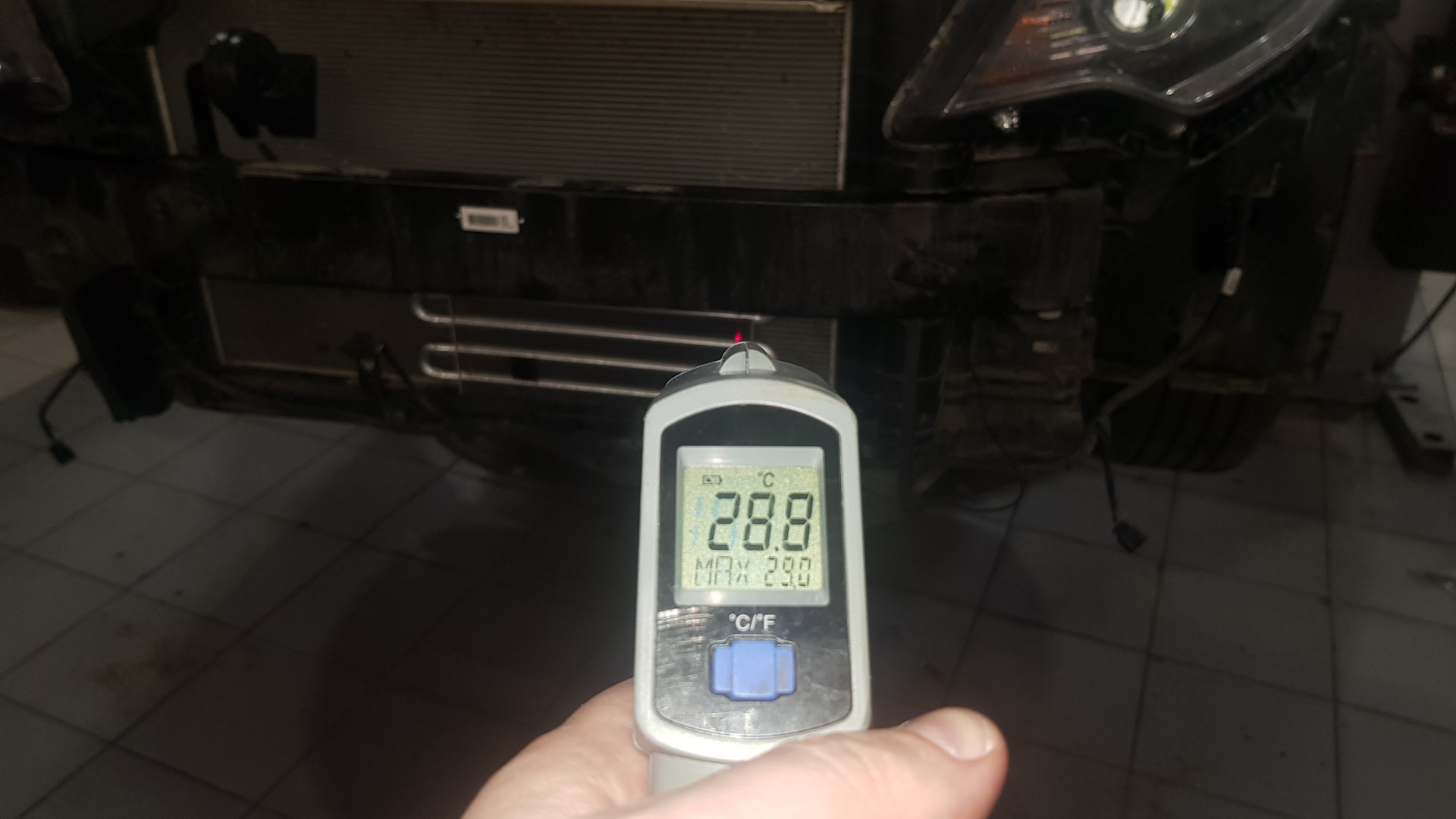

Какая температура акпп норма?
Ну да. Если поездки короткие смысла нет. Норм температура 85-90 где то.
Коробка греется больше на трассе или в городе?
И там и там если крутишь от 3000. А так если спокойно едешь то нормально 95 в среднем. но я в пробках не мониторил)
Alex-RT
90, потом начинается деградация масла

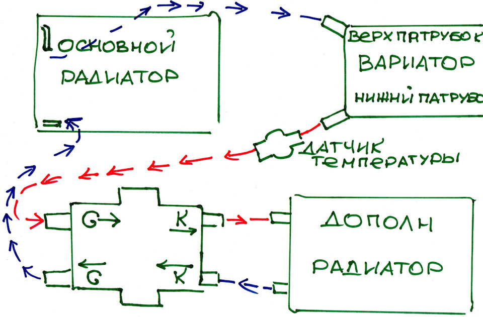

Кстати думаю так. Сначала в доп, потом в основной и потом в коробку. Мож еще и ож на 1-2 гр понизиться)).
Надо посмотреть хватит ли щас длинны шланогов, чтоб переподключить так) и помониторить)

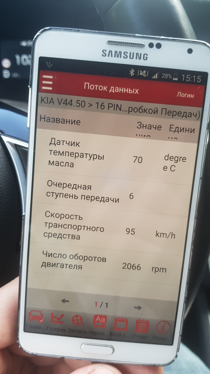

А сколько будет температура масла в коробке/двигателе если еду по трассе около 150 в районе 5-6 часов?
При какой погоде? И 5 часов топить 150 устанешь)
Ну допустим около 20-25°С. Ну я на Пассате СС помню как то старался так ехать в районе 130-160 весь М4. За 20 часов доехал с Магаса Республики Ингушетия до Твери. 1970 км. Средняя получилась около 110. Три остановки на заправку и перекусить, расход 7.4 по бортовому, климат в режиме авто, багажник полный, я один в салоне.
Надо мониторить)
По-другому тогда спрошу. Насколько температура упала при твоём стиле езды каждый день?
Выше выкладывал. Упала сильно) на 20-30гр. надо радиатор чуть меньше)) или подключить наоборот, сначала ч доп, потом в основной)
А 70 градусов это плохо уже для коробки? Я думал чем меньше, тем лучше!
Ну. Не очень то и плохо с учетом что лето впереди) я про зиму уже думаю)

Сколько масла потребовалось?
9. А там можно 8 или 12. Как душе угодно
А так на 2й фотке видны канистры

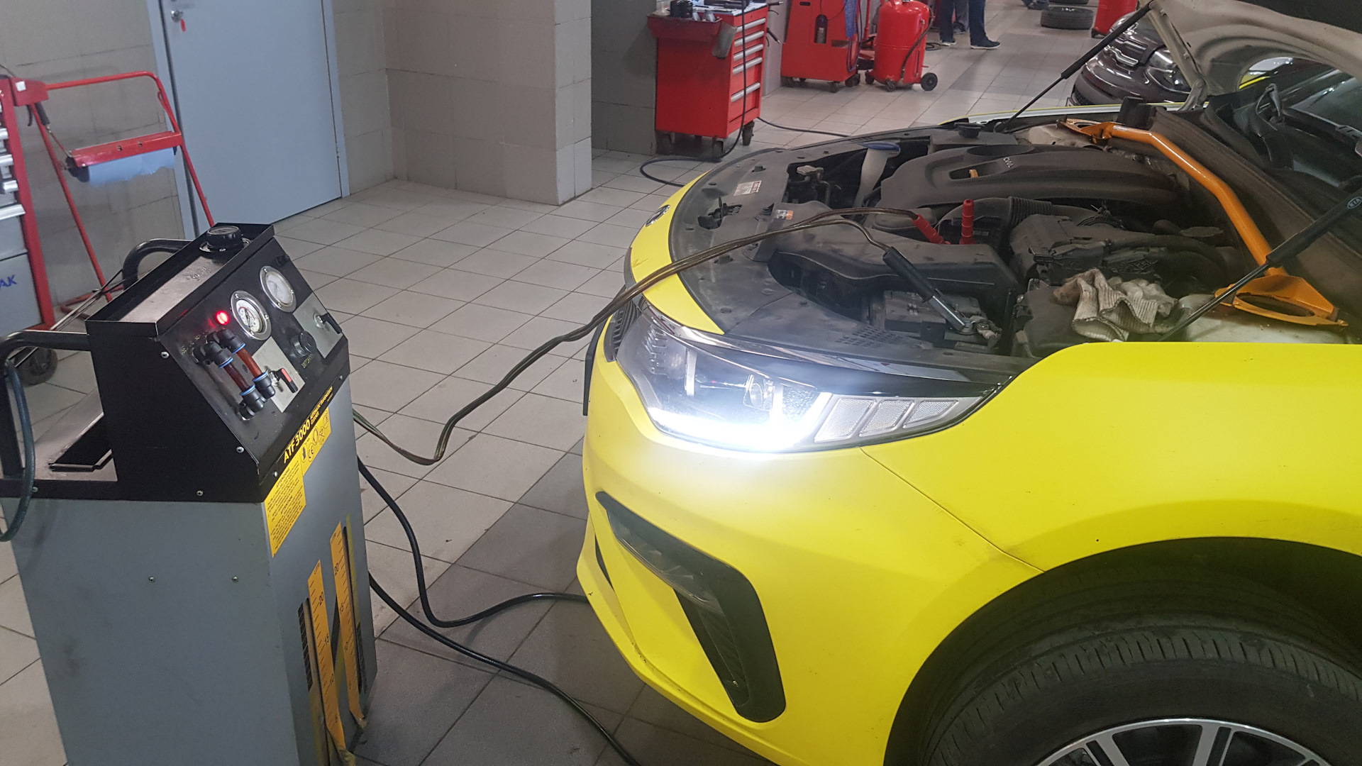

А зачем старое доливали шприцом, не понял
Не хватило выставить уровень) чуть не расчитали)
Сколько денег в итоге за радиатор?
Радиатор вроде 2800. Го щас иду по трассе температура 70. наверн нужен чуть меньше за 2600 который)
Пока мониторю)
Очень даже бюджетно за радиатор.))
Можно на разбрре бу найти за 500р
А что стоимость работ это секретная информация?
Лучше в лс. А то примут за комерцию.

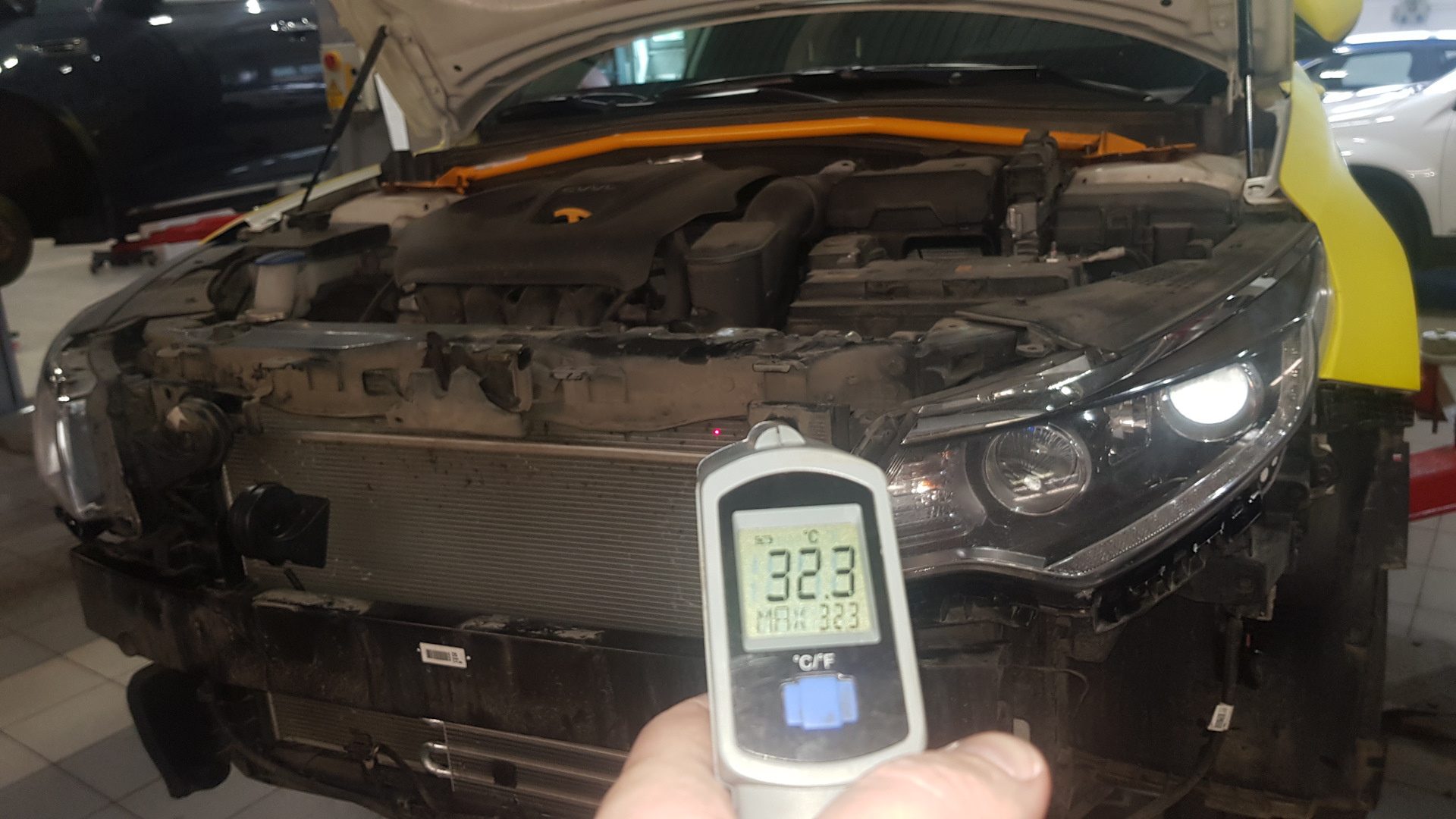

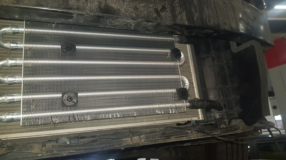

да ни чего криминального в этом нет) А как крепили? чет не совсем понятно. Шланги в комплекте идут?
Закрепили к радику кондея, штатными крепежами которые идут с радиатором. Шланг й.5 метра в комплекте. Тож хватило

Раскажи куда трубки подключал
Вот тут описано
www.drive2.com/l/474940920639258846/
Вообщем из коробки в радиатор ОЖ ( чтоб зимой прогрелась быстрее) далее на доп и обратно в акпп.
Уже вот в пробке 73-75 а не 93)

В оф. сервисе нет норм нагнетателя для залива масла в акпп?))
Зачем? Нагнетали всякие. Ручная работа бесценна!
Меняли аппаратом, выставили уровень шприцом… что такого?
