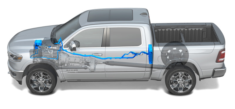

В соответствии с современным трендом масса новой модели снижена на 102 кг: грузоподъемность автомобиля составляет 1042 кг, и он может буксировать прицеп массой 5783 кг. Двигатели получили 48-вольтовую систему eTorque как с 3,6-литровым двигателем V-6 Pentastar, так и с двигателем HEMI V-8 рабочим объемом 5,7 л. На автомобили 2019 Ram 1500 устанавливают модернизированные 8-ступенчатые автоматические коробки передач TorqueFlite: они были облегчены и получили систему для быстрого прогрева масла с целью минимизации потерь из-за его повышенной вязкости.
Гибридная система eTorque заменяет традиционный генератор с ременным приводом. Установленный электрический агрегат — мотор-генератор — работает с аккумуляторной батареей напряжением 48 В. Он выполняет несколько функций: обеспечивает быструю и плавную работу системы старт-стоп, кратковременно добавляет крутящий момент двигателю, генерирует электрическую энергию при торможении автомобиля, используется в момент переключения передач для минимизации шума и вибраций — NVH (noise, vibration, harshness).
Аккумуляторная батарея имеет емкость 0,33 кВт×ч. Это никель-марганец-кобальтовая (NMC) батарея с графитовыми анодами. Батарейный блок включает в себя 3-киловатный инвертор DC/DC, используемый для заряда аккумуляторного блока и преобразования 48 В в 12 В для питания аксессуаров и заряда обычной 12-вольтовой свинцово-кислотной аккумуляторной батареи. Блок аккумуляторов с воздушным охлаждением устанавливается на задней стенке кабины с внутренней стороны. Забор воздуха для его охлаждения производится из кабины.
У двигателей V-6 Pentastar и HEMI V-8 сохранены обычные 12-вольтовые стартеры. Они используются для холодного пуска в силу своей высокой эффективности при действии низких температур.

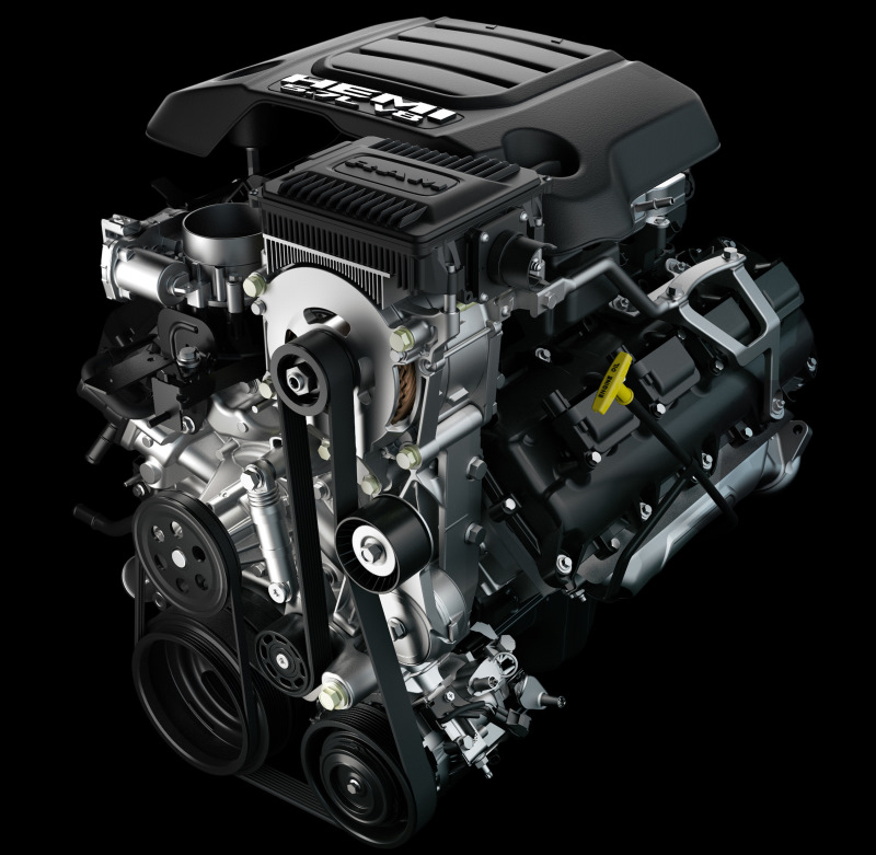

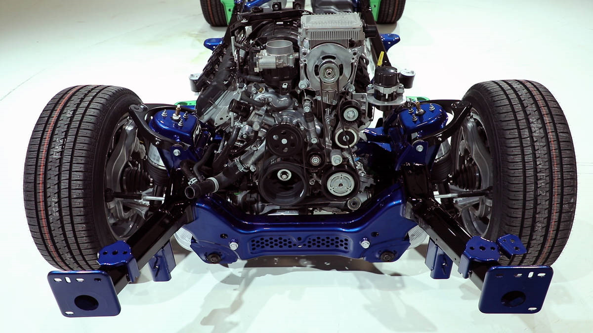

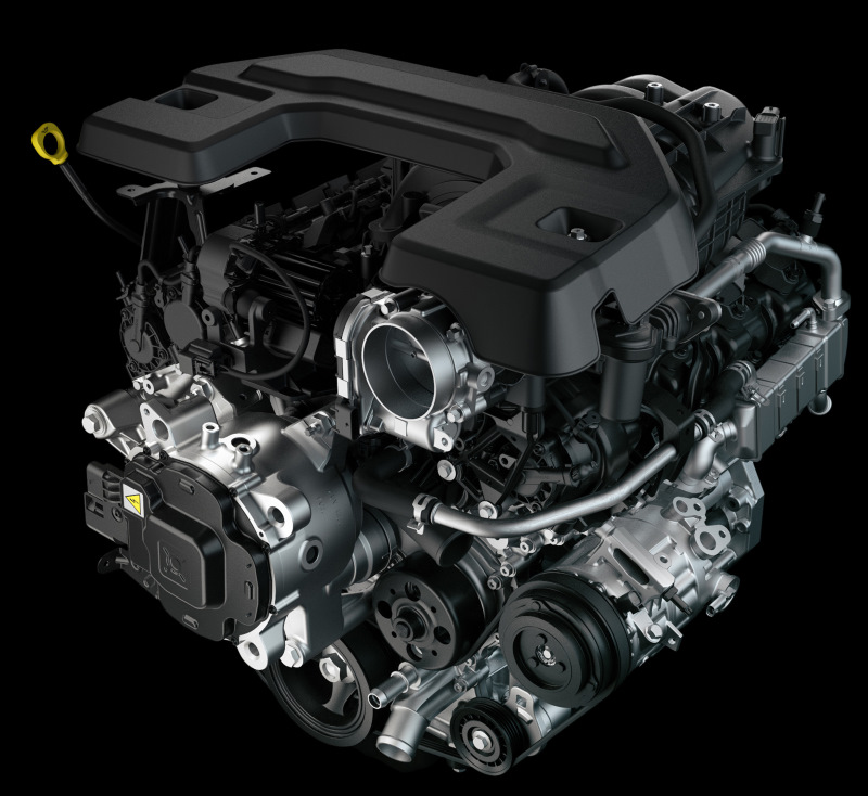

Конструкция мотор-генератора eTorque для двигателя V-6 Pentastar отличается от конструкции мотор-генератора двигателя HEMI V-8. Электромашина eTorque с жидкостным охлаждением устанавливается на передней крышке двигателя Pentastar. Двигатель HEMI комплектуется eTorque с воздушным охлаждением. Агрегат устанавливается на традиционном месте генератора — спереди сверху. Привод eTorque осуществляется 8-ручьевым ремнем. 5,7-литровый HEMI V-8 будет доступен без системы eTorque.
Двигатель V-6 Pentastar мощностью 305 л.с. оснащен системой изменения фаз газораспределения с широким диапазоном регулировки (VVT), механизмом двухступенчатого подъема клапанов (VVL). Блок двигателя с развалом 60 градусов отлит под давлением из высокопрочного алюминия Т380. Гильзы цилиндров — стальные. Мотор имеет степень сжатия 11,3:1, но работает на обычном 87-октановом бензине. Система VVL (variable-valve lift) увеличивает подъем клапанов в режиме, когда требуется больше мощности. Управление клапанами увеличивает экономию топлива путем уменьшения работы всасывания посредством задержки момента закрытия впускного клапана. Система VVL управляет двумя распредвалами независимо, изменяя их положение на 70 градусов, что позволяет снизить насосные потери в двигателе.
5,7-литровый HEMI V-8 имеет мощность 395 л.с. Кроме системы VVT, двигатель оснащен технологией экономии топлива Fuel Saver Technology — системой деактивации цилиндров. Блок управления мотором может отключать подачу топлива и искры, закрывать клапана, деактивируя до четырех цилиндров из восьми.
Инженеры FCA для 2019 Ram 1500 расширили возможности технологии Fuel Saver Technology, добавив пару активных демпферов вибрации, установив их на раме. Это позволяет дополнительно увеличить пробег на 0,5 миль (0,8 км) на одном галлоне топлива (3,785 л). Система работает в диапазоне оборотов коленчатого вала от 1000 до 3000 об/мин. Также была применена технология активного шумоподавления в кабине — Active Noise Cancellation.

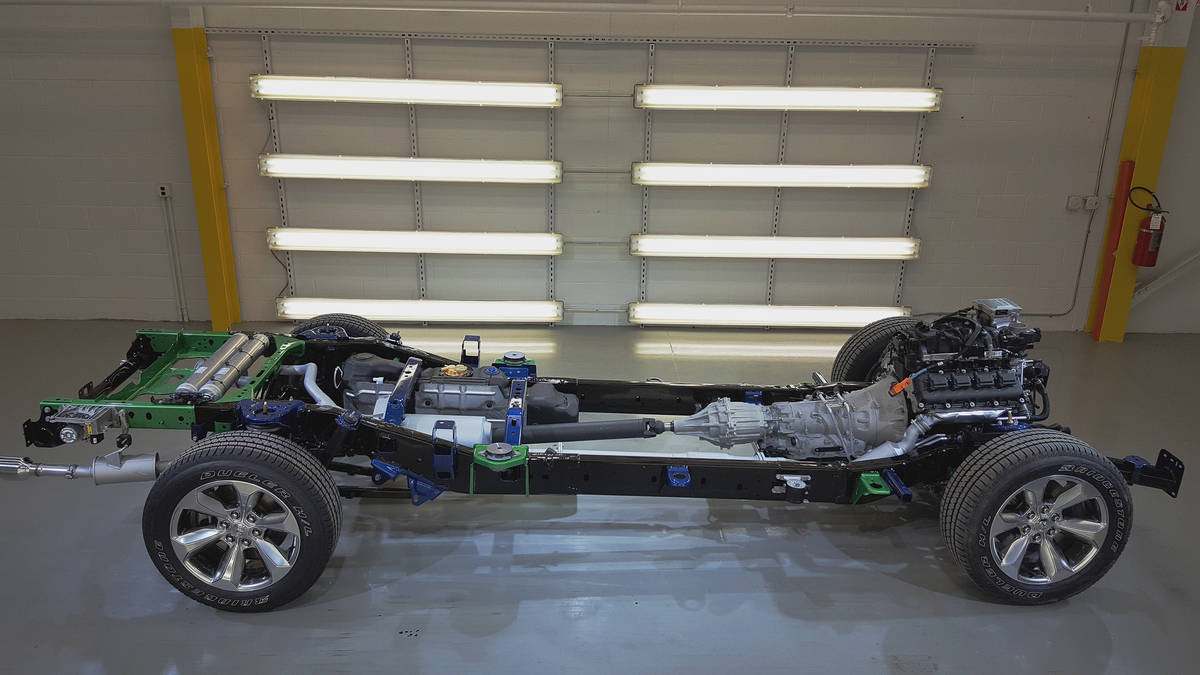

Грузовики с 3,6-литровым Pentastar V-6 оснащаются коробкой передач TorqueFlite 850RE производства FCA. На автомобили с 5,7-литровым двигателем HEMI V-8 устанавливают модернизированную коробку передач TorqueFlite 8HP75. Обе коробки комплектуются блоками управления нового поколения и отличаются повышенным быстродействием и способны координировать работу коробки передач и eTorque. Программа управления КП «на лету» меняет карты переключения передач, приспосабливаясь к изменениям в требованиях водителя. В память блока управления заложено более четырех десятков отдельных карт перемены передач, что позволяет оптимизировать момент включения передачи, добиваясь экономии топлива, повышая дорожные качества автомобиля.

Коробки передач TorqueFlite 850RE и 8HP75 имеют идентичные передаточные числа: 6 передача прямая, 7 и 8 — повышающие. Широкий диапазон передаточных отношений позволяет добиться максимальной экономии топлива, позволяя двигателю работать на низких оборотах в городе и на трассе. Внутри обе КП содержат четыре редуктора и пять элементов переключения (многодисковые муфты и тормоза). Только два элемента переключения открыты в любое время. С меньшим количеством открытых элементов переключения потери внутри коробки уменьшаются из-за вращающихся друг относительно друга частей. Для работы функции stop/start предусмотрен гидравлический аккумулятор. Водитель управляет КП посредством роторного переключателя, установленного на левой стороне центральной консоли панели приборов.
