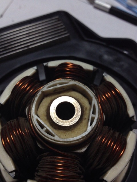

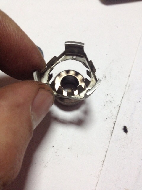

разобрал посмотрел и .в глаза бросился медный шарнир с отверстием зажатый металлической пластиной треугольной формы .
снмаем ее и поджимаем лепестки чуть чуть.
после снятия обнаружилось что медный шарнир побокам сидит в войлочных прокладках — точнее в том что от них осталось

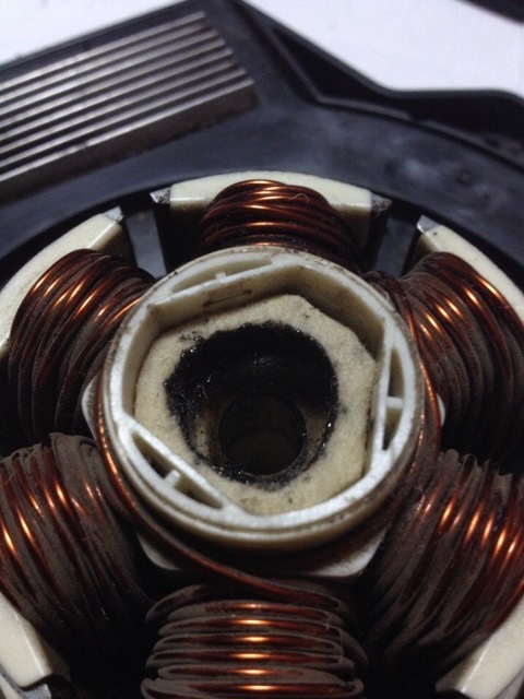

(((( заменитель нашолся в наборе насадок в мини дрели — полировочный диск(идеально подходит для нас)
далее выкавыриваем войлок чистим все и начинаете подгонять заготовку по форме отверстия.
важно сделать отверстие в нутри такое чтобы медный шарнир туда входил плотно -не люфтил .
окончательно подгоняем так чтобы плотно сидело
смазываем
сажаем на место шарнир медный закрываем треугольной пластиной (только акуратно-не погните.будет туго садиться, всетаки там новый войлок)
и дальше смазываем резиновые вкладыши и шайбочки
собираем до конца, устанавливаем в машину.
и… тишина ))))) слышно только как ветер дует. радости у меня было полные штаны с боковыми карманами)))))
