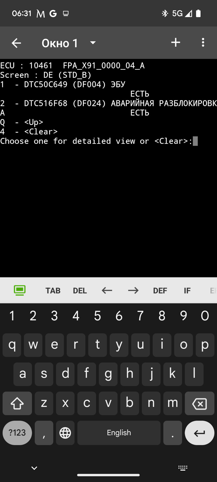

Сегодня мое терпение лопнуло окончательно плюс совпало свободное время у меня и у электрика наших официалов Renault и я все таки попал к CLIPу на прием. Долго не буду описывать сам процесс … вообщем ошибку мне удалили, БК мой ожил, но причину возникновения электрик так и не установил.

Короче столкнулся с такой же хренью 2 дня назад. Оказался блок который определяет положение педали сцепления на самом педальном узле. Его заменил ошибку Clipом убрали и уже 2 дня счастье

Вчера столкнулся с такой же бедой. Через OBDII ошибка сбрасывается, но на табло все равно висит… Сбрасывание клемм тоже не помогает. С красным табло ездить мало удовольствия, поеду на клип.
Как решил проблему?
Клипом только сбросить ее можно, что я и сделал:)
