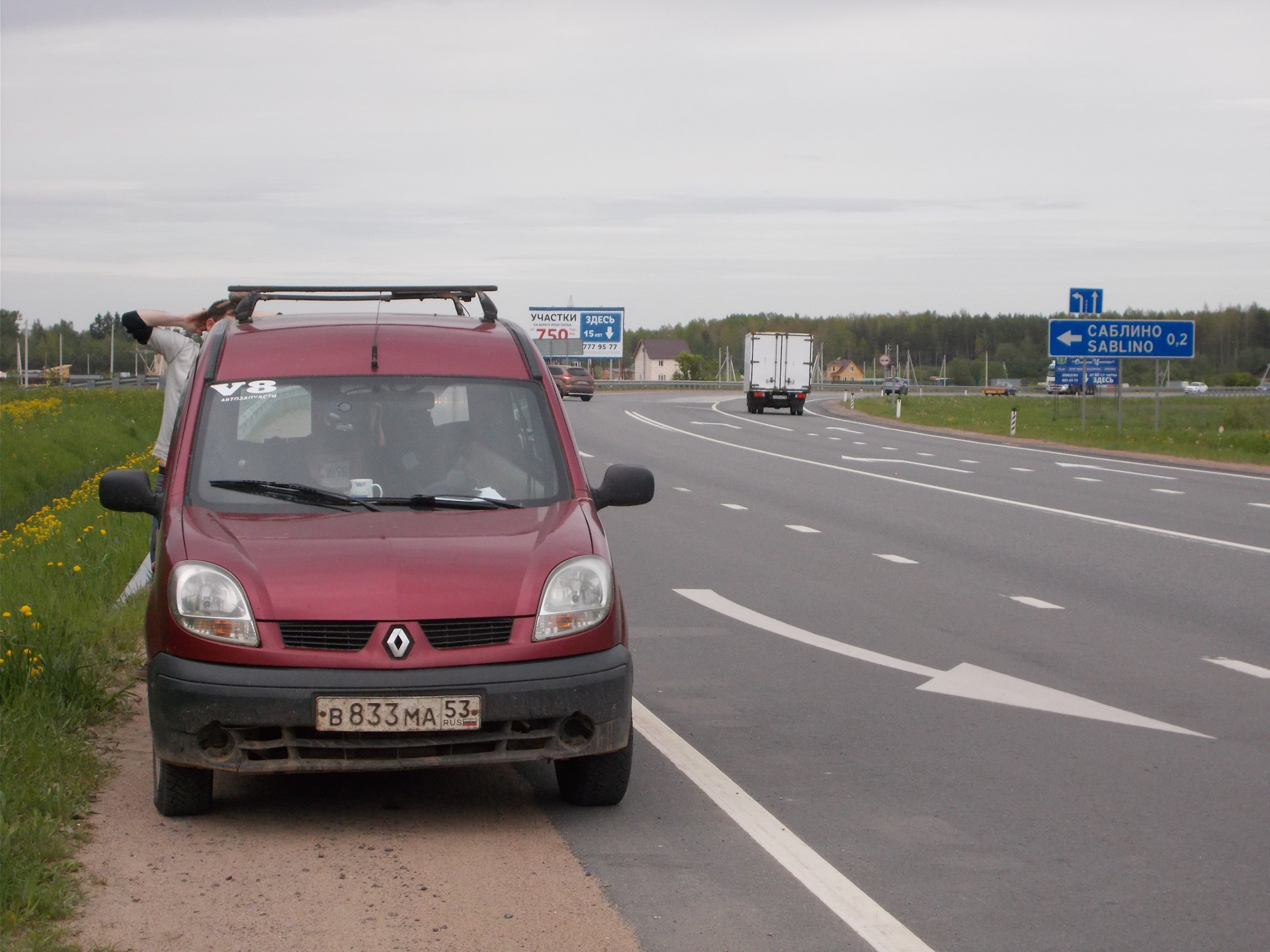

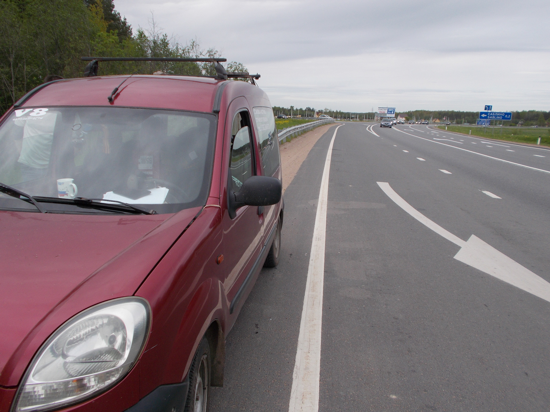

И по плану я должен был в воскресенье поставить машину на ремонт- замена сцепления.
Погоняв по Питеру по делам, поехали обратно через "Мурманку" и Кировск.
не доехав 4 км до трассы М10 у поворота на Саблино услышали странный звук типа "чпок" но нежнее. и …авто встало.
Заглянув под капот интересного ни чего не нашел.
Крутанул ключиком стартер и… он маслает на встречая ни какого сопротивления.
Такой звук я уже слышал на Лендровере, там ремню настал кирдык.
Пока стояли ждали эвакуатор заказал комплект запчастей на предстоящий ремонт. Конечно это не весь комплект но большая его часть. дозаказывать нужно будет гнутые клапана, количество покажет вскрытие
