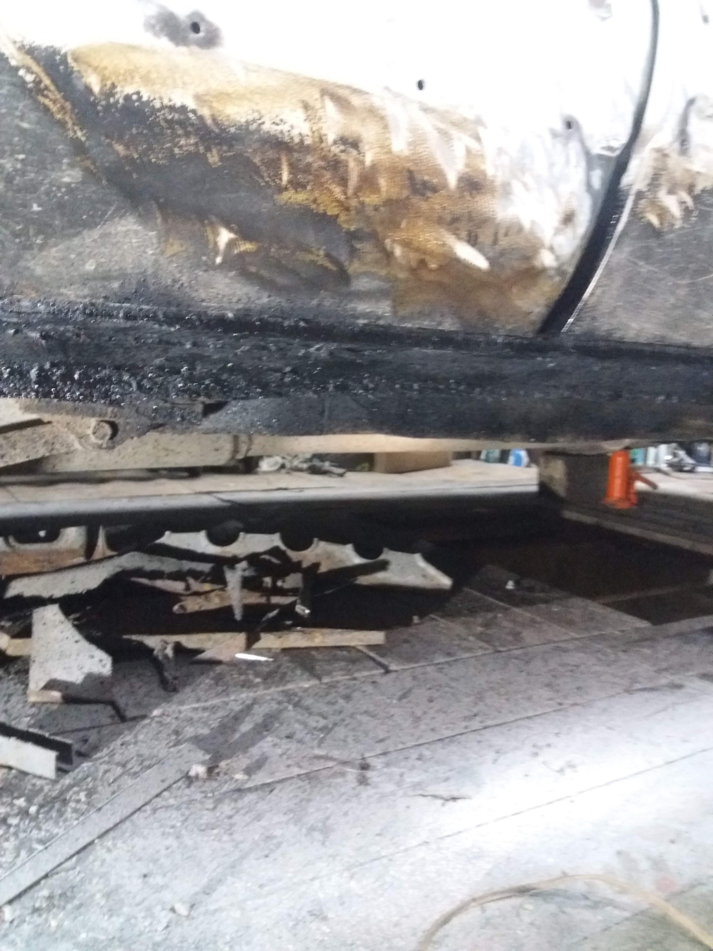

Пришло время кузова. Пороги и задние арки сгнили полностью. Начал искать железо, но оказалось, что на шеви все продаётся по 3000 тысячи, понял что это дорого и решил сделать сам. Пороги срезал полностью и вместо них вварил профильную трубу 3*7 помоему точно не помню размеры, но эти трубы были когда-то стилажами в магазине)) садние арки слелал из металла не так как заводские, но думаю нормально с учётом того, что машина для разных покатушек и в случаи каких либо повреждений в лесах например не так жалко было, а то я бы например очень расстроился если бы погнул арку за 3000 т.р. Больше всего поражает что на обычную ниву все это железо стоит в разы дешевле. Но результатом доволен. Теперь в порог можно хоть чем домкратить с учётом планов на покупку хай Джека это то что надо.
