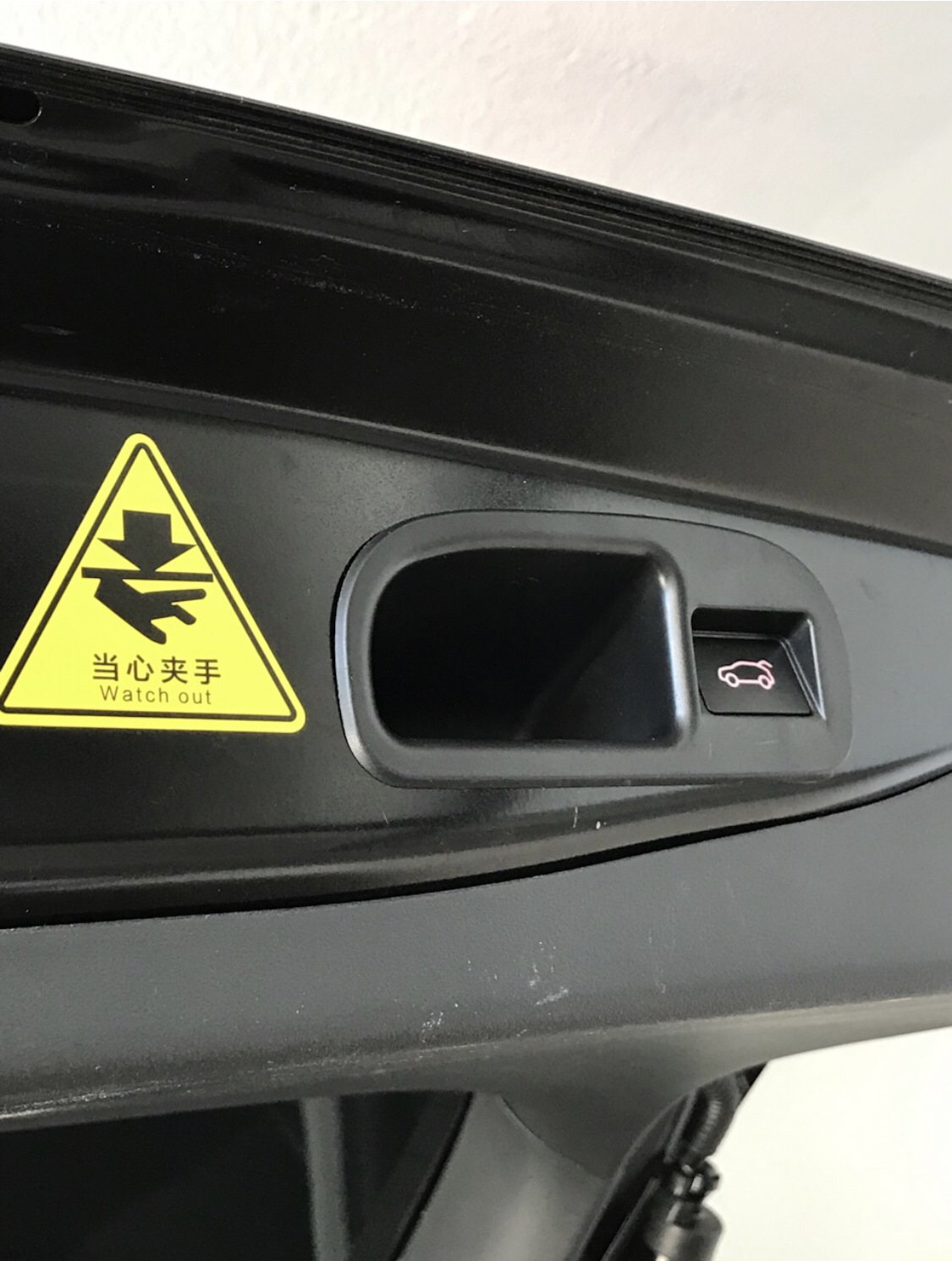

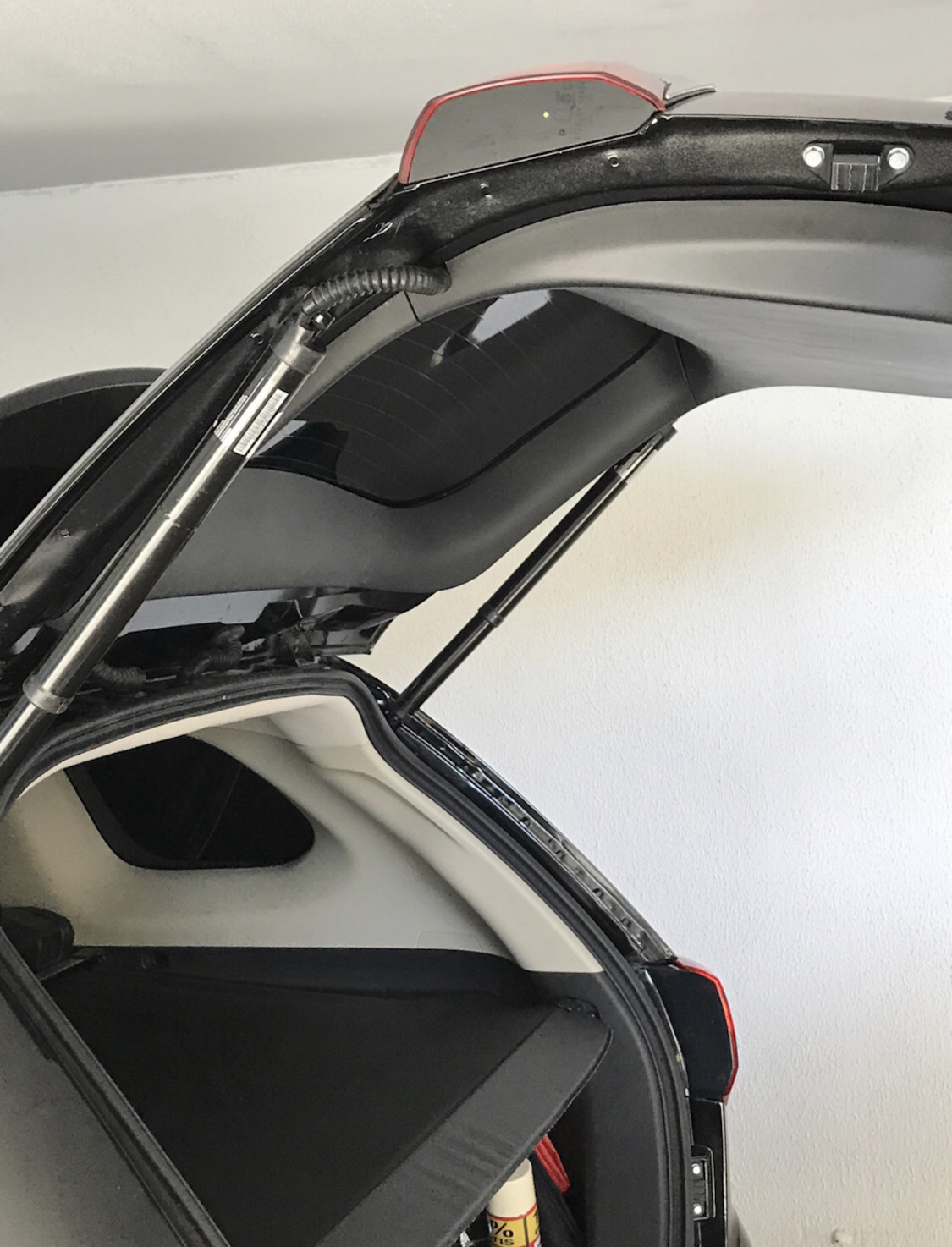

Выбрав свободный день, решил поехать в гараж и внедрил сей девайс с бегемотика…

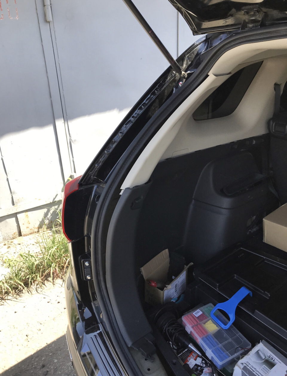

В коробке все компактно сложено, ребята из Autolifttech заранее выслали инструкцию по установке, поэтому было время ознакомиться с процессом установки.
Никаких сложностей при установке не возникло, все по инструкции. С перекурами на всю установку, разборку и сборку левой стороны салона ушло около 4 часов.
Немного отступил от инструкции только в том что не стал сверлить кузов для прокладки проводов от приводов до блока управления
Все получилось красиво и аккуратно
Работает привод в штатном режиме.

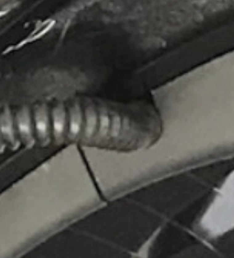

Искал инфу по электроприводу, нашёл вашу статью, поискал по марке приводу — нашёл ваши фото на сайте их дилера в СПб.))
Так понимаю, Аута у вас давно нет.)
Но если вдруг помните — вы не стали сверлить дверь, а, как понимаю, просунули гофру с проводами между обшивкой и дверью? Плотно ли защёлкнулась обшивка, не перетёрло ли там провода?
Добрый день. Дверь не сверлильный. Немного просверлил пластик над задним стеклом, чтоб защелкнулся и не передал провод
Увеличил фото, вроде разглядел, спасибо

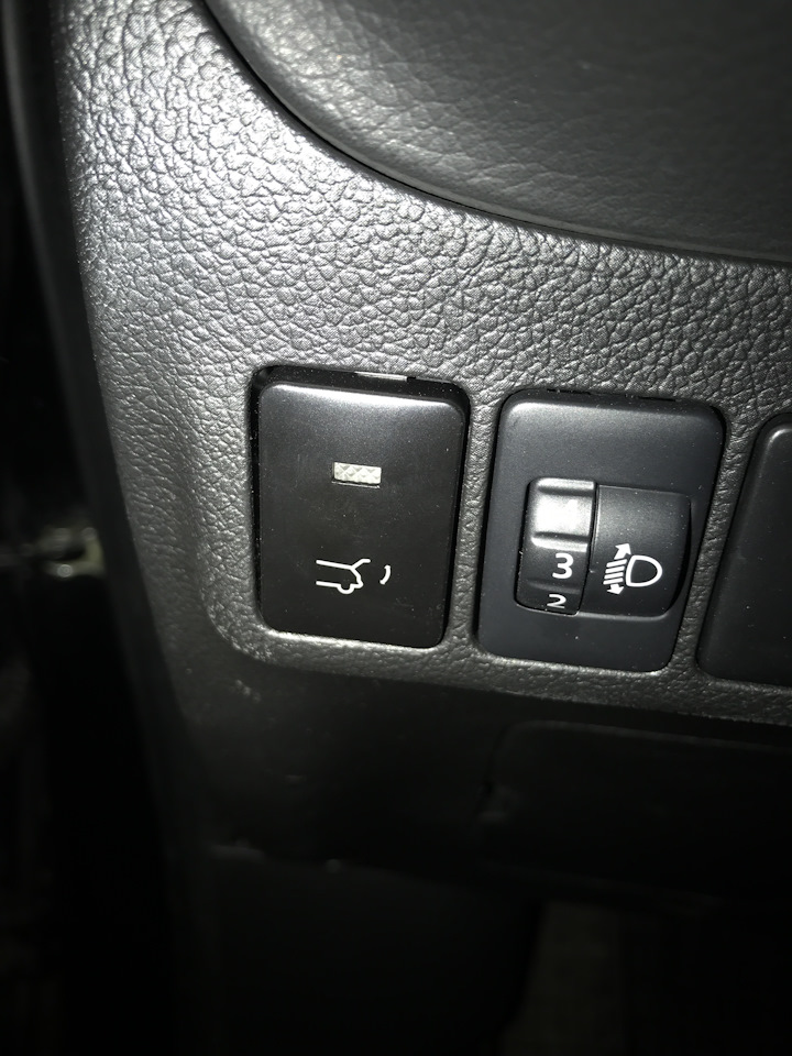

Подскажи, куда красный короткий провод от кнопки, который для подсветки, подсоединять? Тот который остаётся в районе предохранителей
К плюсу на подсветку
Скорость открытия и закрытия?
6-7 сек

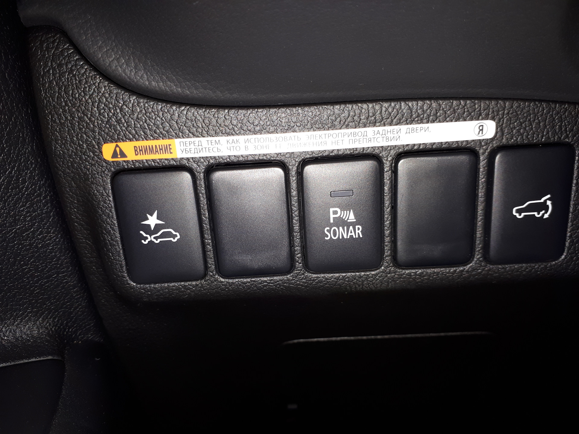

А в салоне кнопки открытия? С ключа открывается?
Есть кнопка в салоне и с ключа открывается при тройном нажатии на кнопку открытия. Единственное подсветка кнопки зеленая, будет время переделаю
Вот наш клиент ivanngl
У него кнопка с синей подсветкой. Можете поменяться. :)
Вскрою и поменяю на оранжевый
Лучше оригинальную кнопку в салон поставить, крайняя с права
Есть номерок оригинальной кнопки?
Номера нет, но они не дефицит!
Посмотрю сегодня в гараже, вроде лежала.
А, так ей на разборке цена от состояния зависит 1000 — 1500
