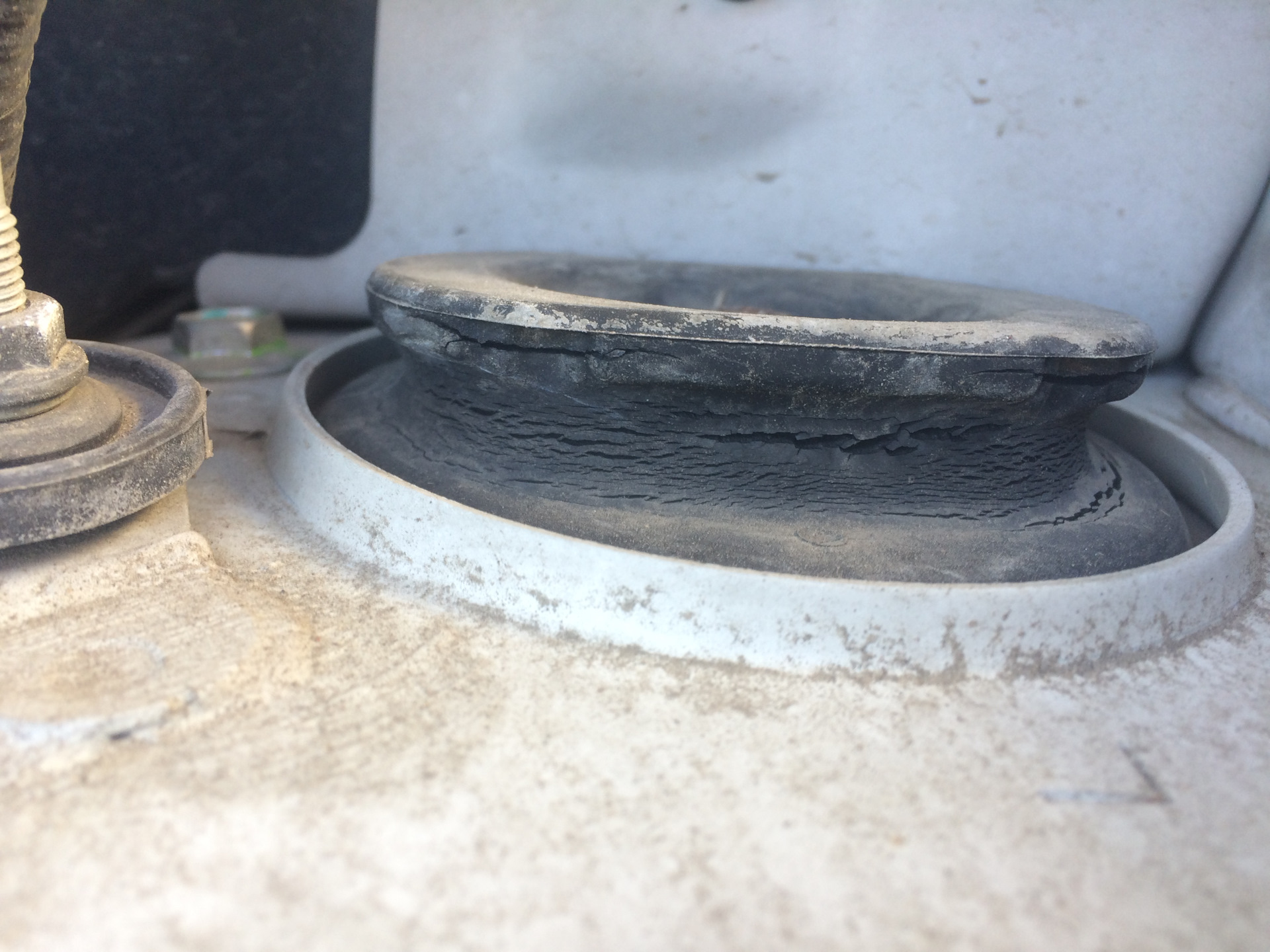

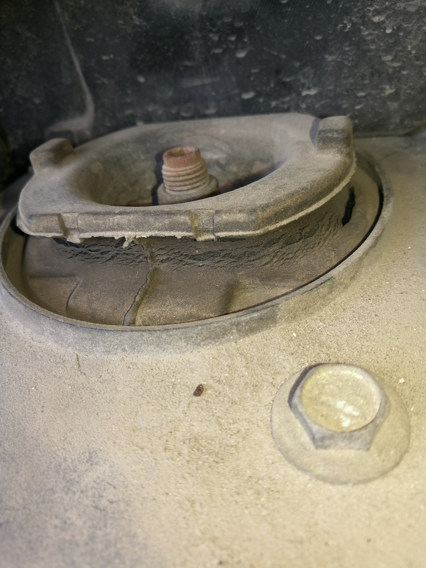

Как водится все началось с малого — при замене колес обнаружен упавший пыльник стойки. Включил в план покупок и казалось бы все, но доливая омывайку в бачок обнаружил неприятную картину — значительные трещины резины опор. Тут еще сыграло то, что площадка была не совсем ровная и колеса вывернуты были. Повреждение "раскрылось " во всей красе. Фото тогда не делал, сделал чуть позже. Тут не сильно страшно

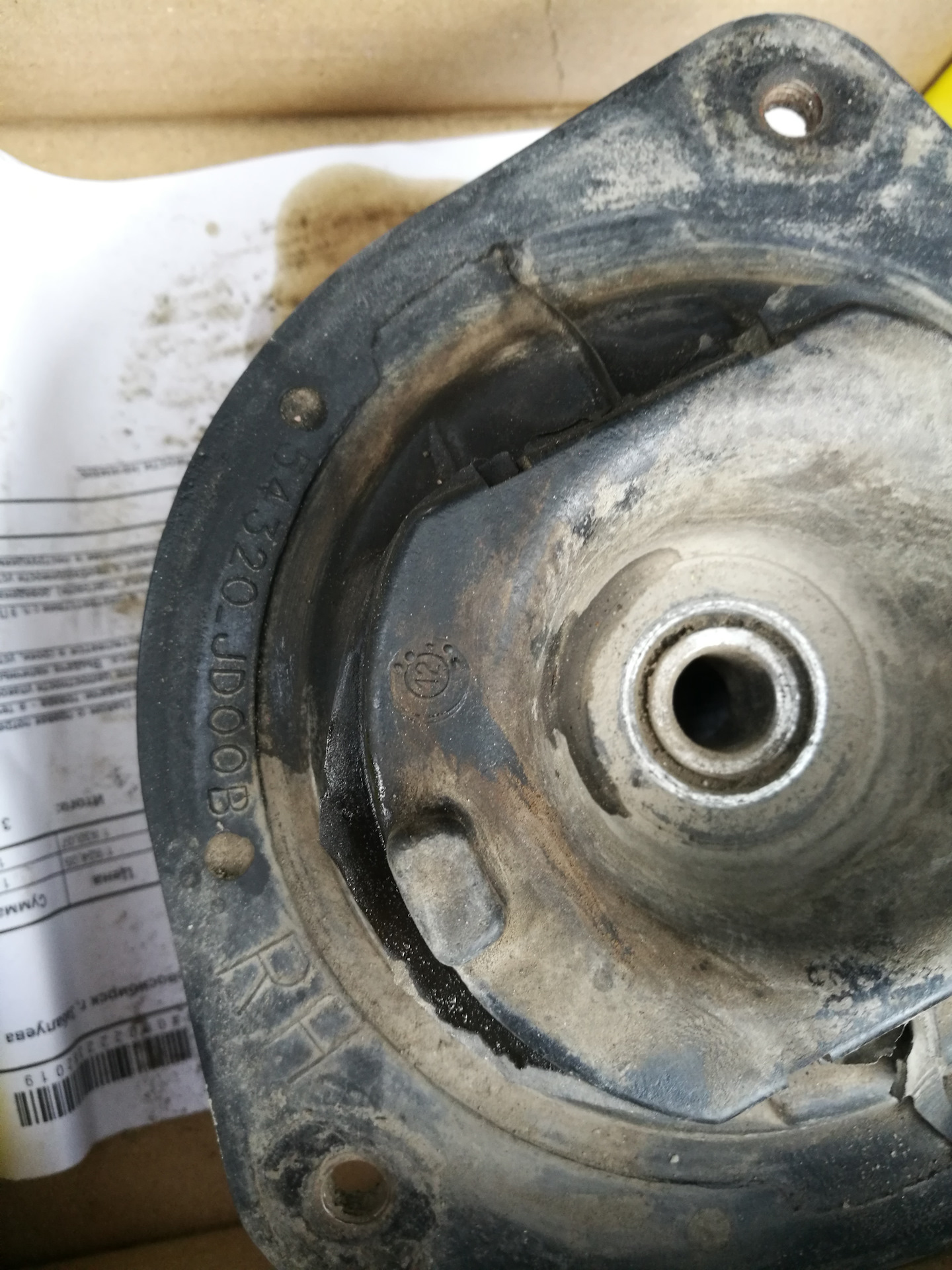

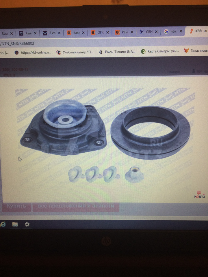

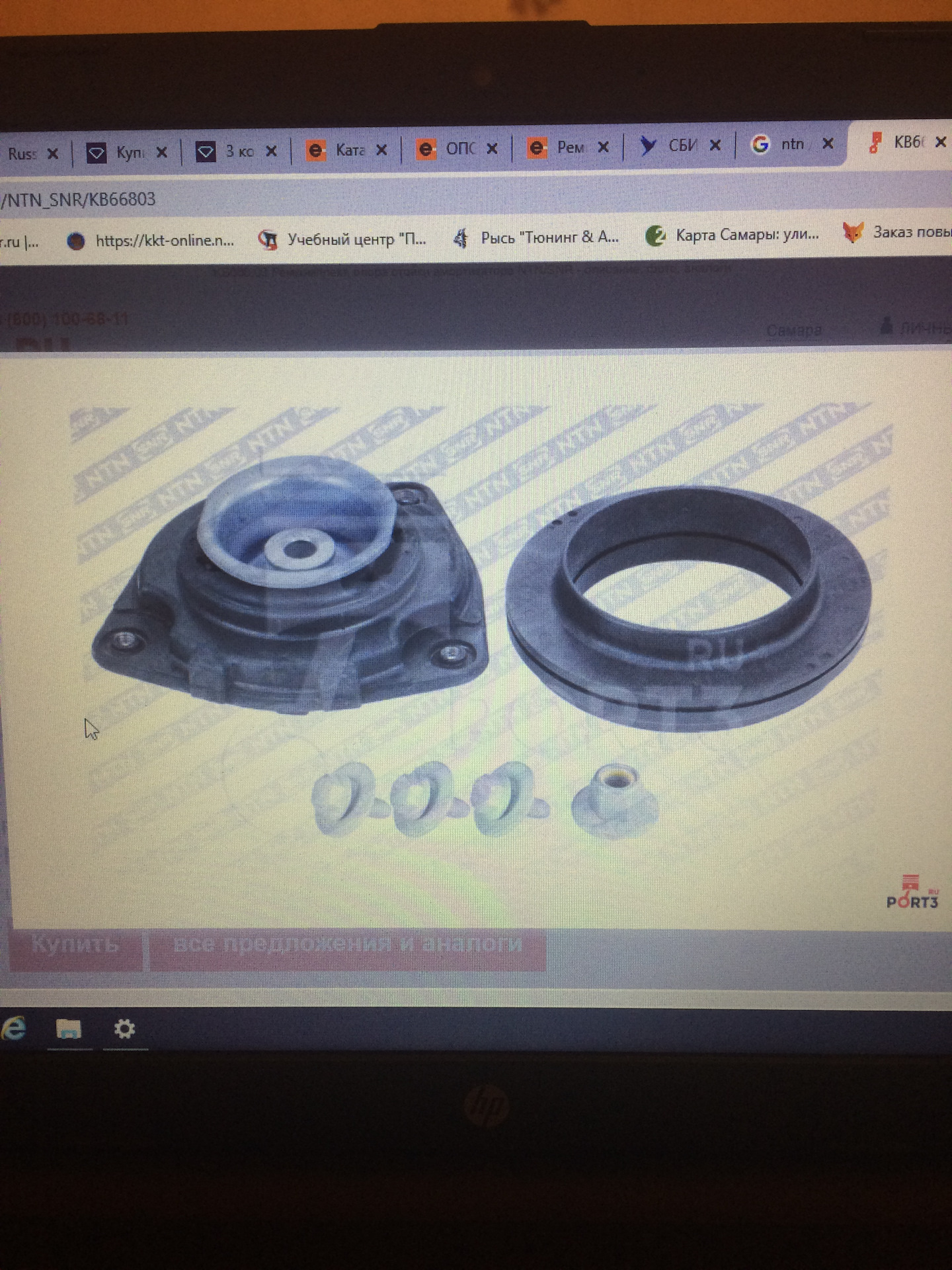

Решение принято, беру детали:
Комплект опора стойки+опорный подшипник NTN / SNR KB66803 и KB66803 — 1850х2
Пыльник стойки NISSAN 54050JD00A — 952x2
Новье — 2018 год выпуска :)
Сколько прослужили опоры остается только гадать — дата изготовления была 11 и 12 года.

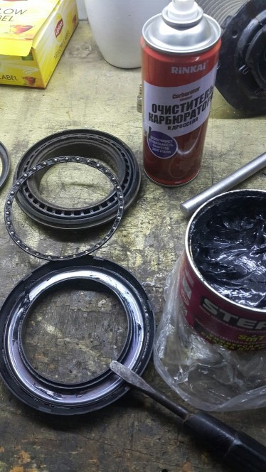

Опорные подшипники менялись 40 т.км назад при покупаке и имели легкое заедание. при вскрытии смазка присутствовала, каких либо следов износа небыло.
В планах ревизия тормозной системы с заменой задних колодок и глобальная дефектовка ходовки. при проверке развала схождения сказали о одном прокручивающимся развальном болте и просевшим задних пружинах.

Опоры ваши проходили б еще тысяч 100))))) Это просто чуток подсохла резина))) В таком режиме, как вы меняете при чуток трещинок, все резинки ваши нужно сменить.

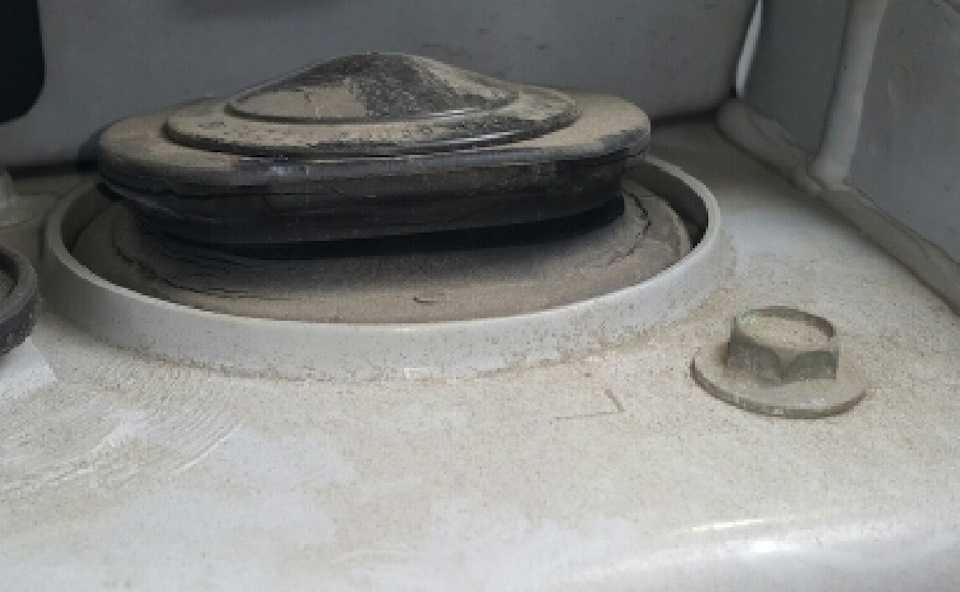

Вот мои, глубина разрыва 5 мм. Тогда и сменил)
Ну хз, считаю это уже звоночек хороший. Стараюсь не запускать до металлического стука или разрыва сквозного. Тем более летом на Алтай, а это минимум +2000 км и половина будет не по асфальту.
Получается, вот такой ремкомплект?
Если в опорном подшипнике нет хруста то не вижу смысла его менять. Я свои вскрыл, промыл и смазал и все ок.
www.drive2.ru/l/527421985022542794/
у меня же лапки — такой ремонт, как правило, на СТО. Раз уж сняли все, почему бы не поменять и подшипники… (старые я аккуратно в коробочку сложил)

Написано, что этот ремкомплект для дуалиса и кашкая, у меня японец правый руль х-трейл

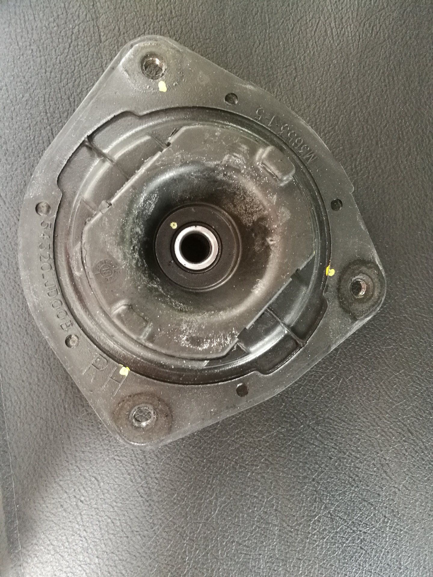

Вот советовали мне. По 50 т км и больше ходят.
Kleber M3652 и M3653. Они же Nissan 54320-JD00B и 54321-JD00B.
Нет емех глянул m3652 — на данный момент деталь отсутствует
Exist. Амаяма. Автопитер и т.д. Инет.
А статья-то дополнена, в конце есть кое-что интересное)
Да, но как всегда победила жаба. Тот комплект на 600 рублей больше стоил. А 1200 это 1200 :)

В этой статье www.drive2.ru/l/479957717318894596/ произошло дополнение
"UPD апрель 2019
Стали доступны к заказу комплекты SNR специально для X-TRAIL и KOLEOS. Подшипники в них такие же как и в кашкаевских комплектах, а вот опоры другие.
KB655.46 — левая
KB655.45 — правая"
Спасибо. Опоры из комплектов спец. для колеса и трейла считаются лучше, чем те которые вы взяли себе? Хотя наверное опыта эксплуатации ещё ни у кого нет
