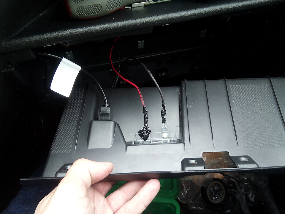

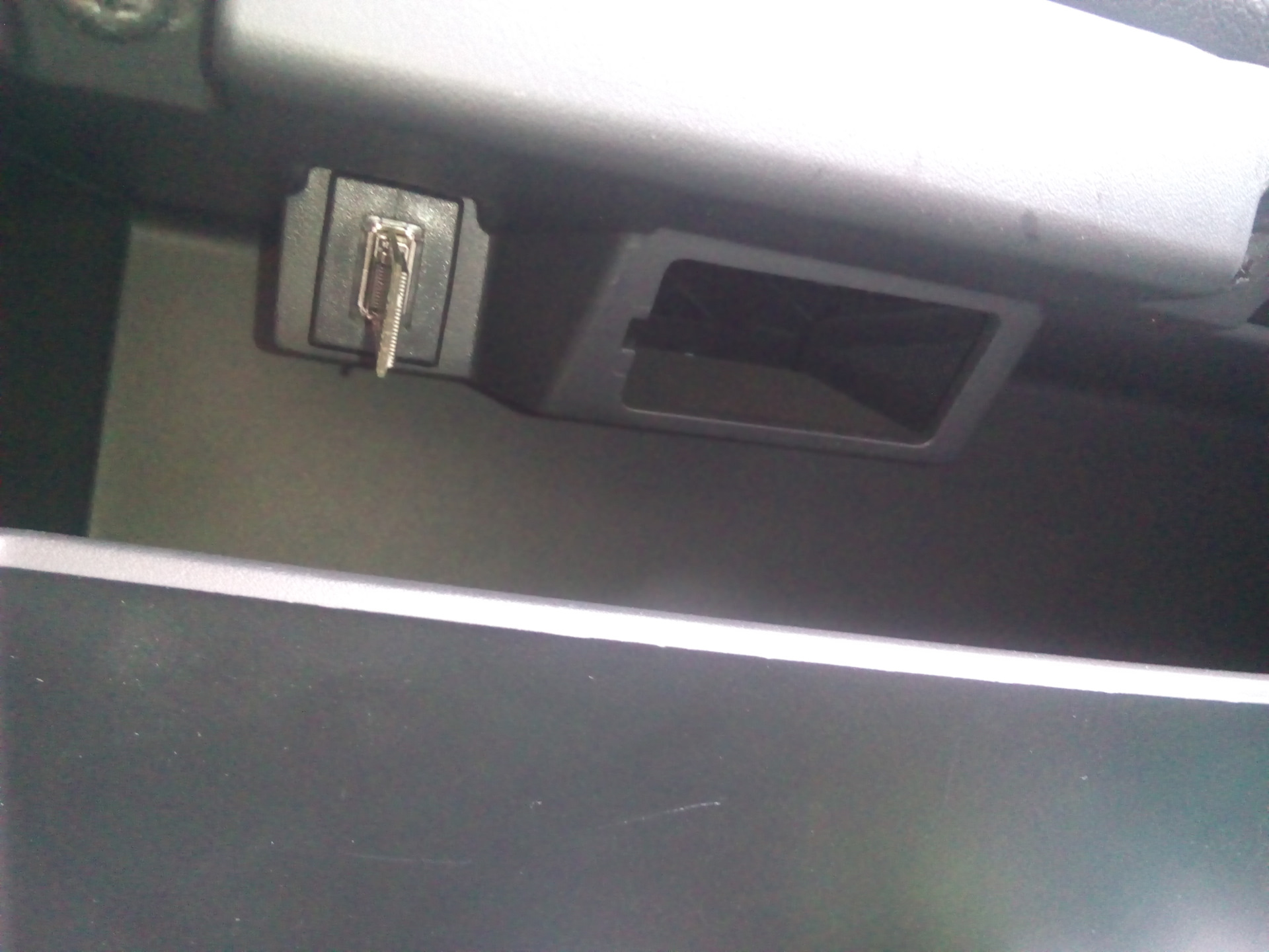

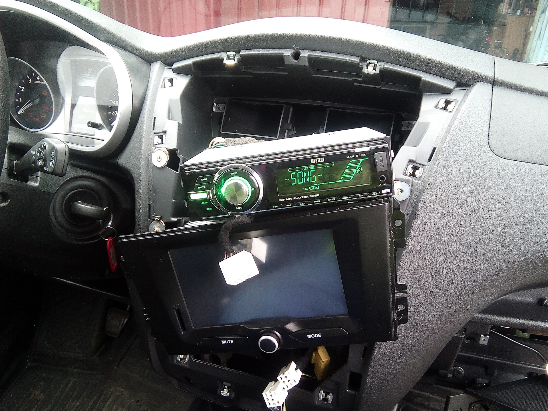

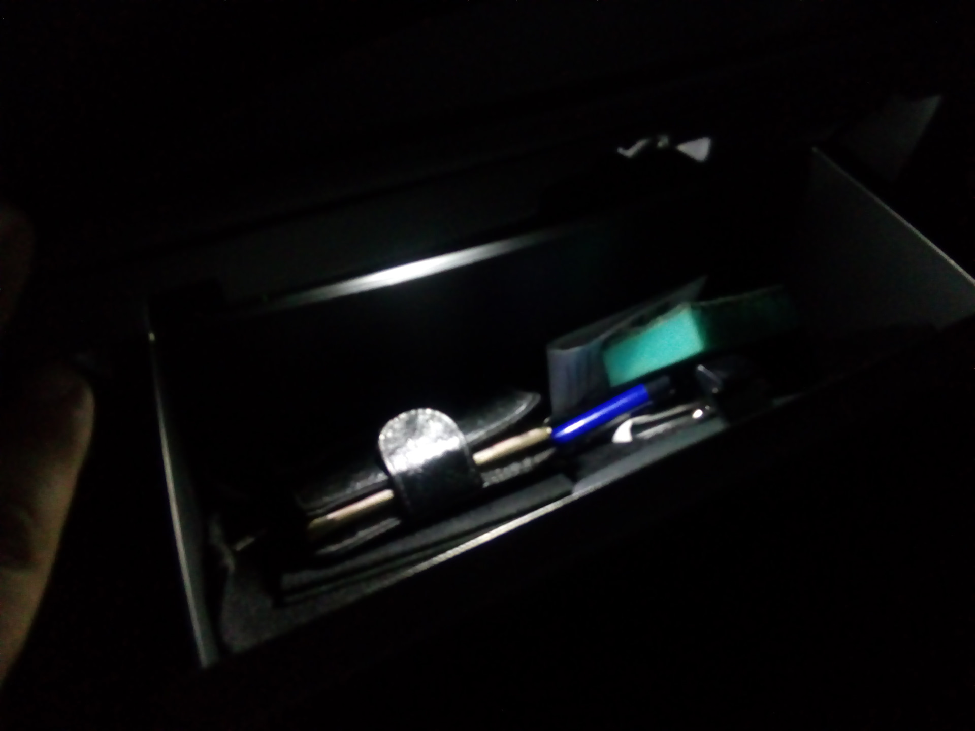

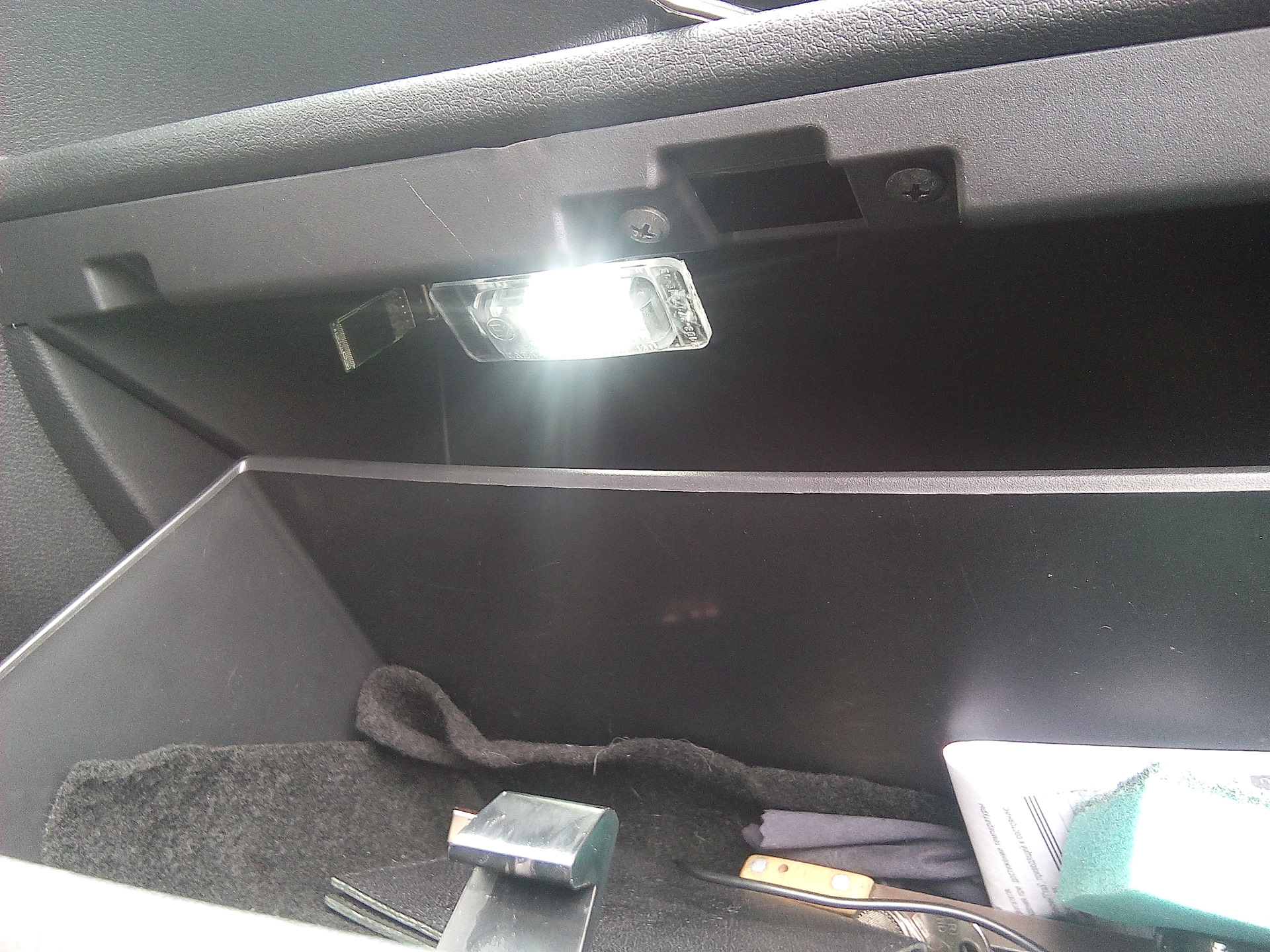

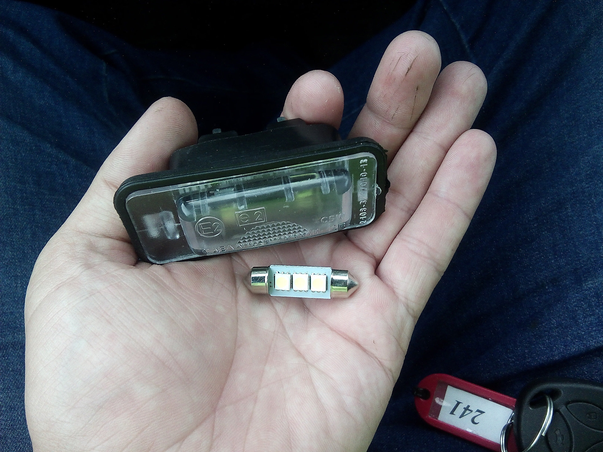

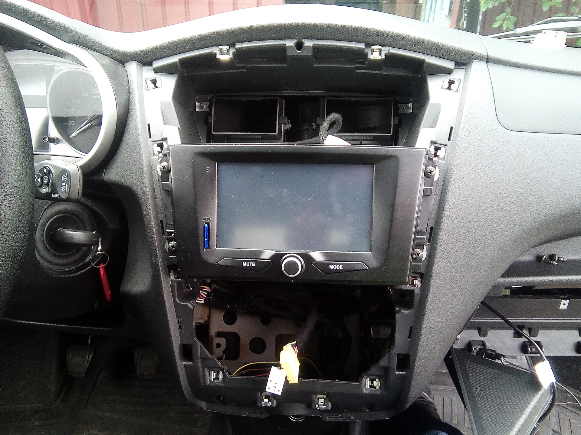

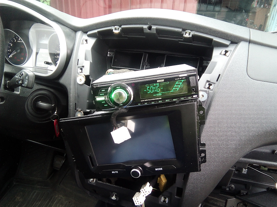

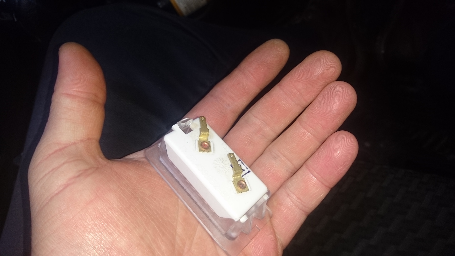

Всем привет, при покупке увидел, что даже в самой максимальной комплектации нет подсветки в бардачке, особо не парило, но чёт решил поставить, вчера пришёл концевик родной, сегодня купил плафон от подсветки заднего номера от 2108, и диодную лампочку, но он нифига не подходил, я его крепления обрезал, и тогда он плотно заходил, ну ещё я дополнительно двойным скотчем его приклеял. Подключил + от магнитолы, пока подключал коротнул и вылетел предохранитель, посмотрел в инструкуии F30, поменял, пока снял родной мафон подключил ради интереса свой мистери с прошлой авто, тоже нормально качает :) Всё собрал и не очень доволен, т.к. свет немного обрубается при полном открытии и не весь идёт в бардачёк, а часть светит на крышку внутри, ну псть лучше так чем ничего, вот как то так. :)

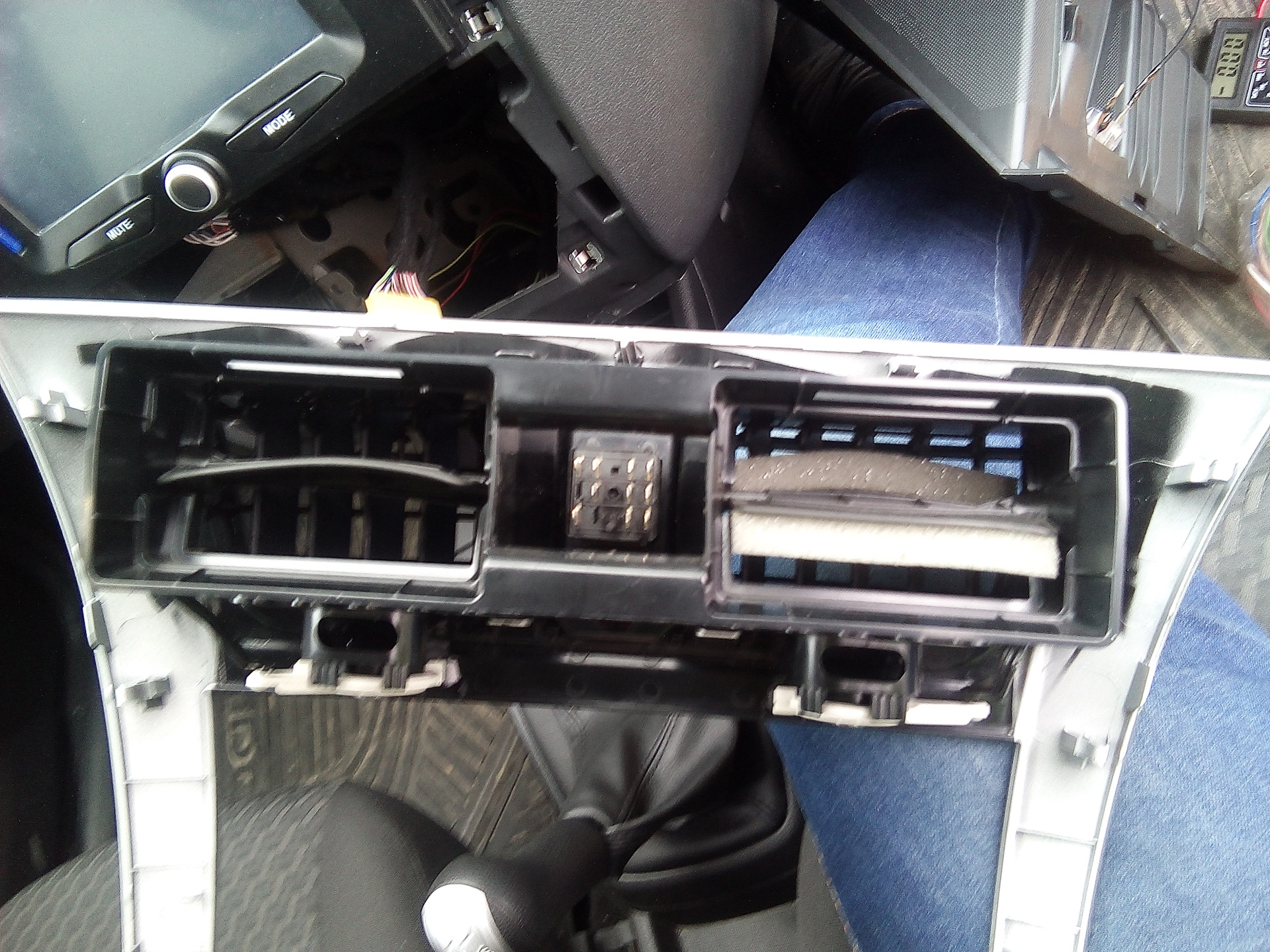

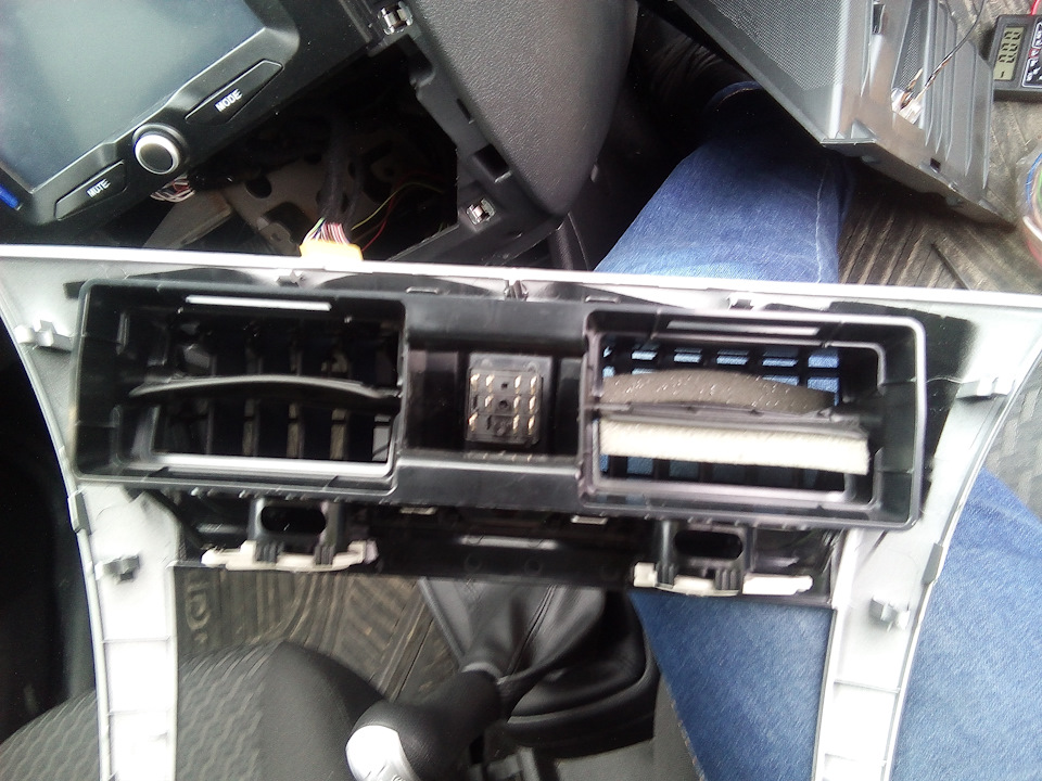

Ещё с воздуховода водительского снял приклеянный паралон, а то из-за него хуже дуло, теперь одинаково, что водителю, что пассажиру.

Теперь в максималке в он-до есть подсветка бардачка. 5 лет шли к этому на заводе
Я сам поставил, хотя б могли бы и сразу ставить, деталь то копеечная
Что то плафончик не такой немного, как в багажнике должен быть)
Ну да, но все равно поставил. Нашло в инете на мидо ставят и там к нему не 2 провода отдельно, а разъём идёт типа как на концевике бардачка.
