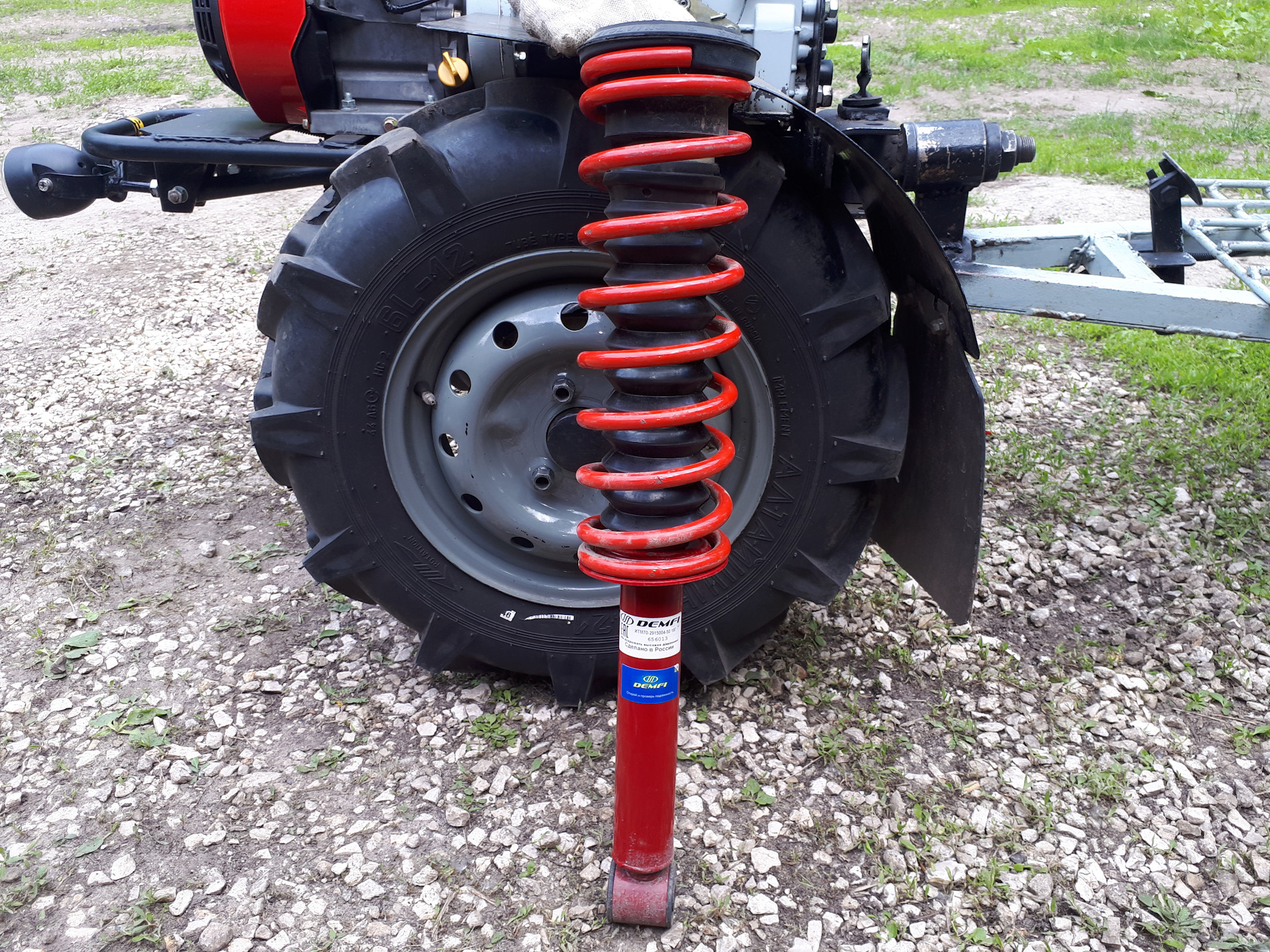

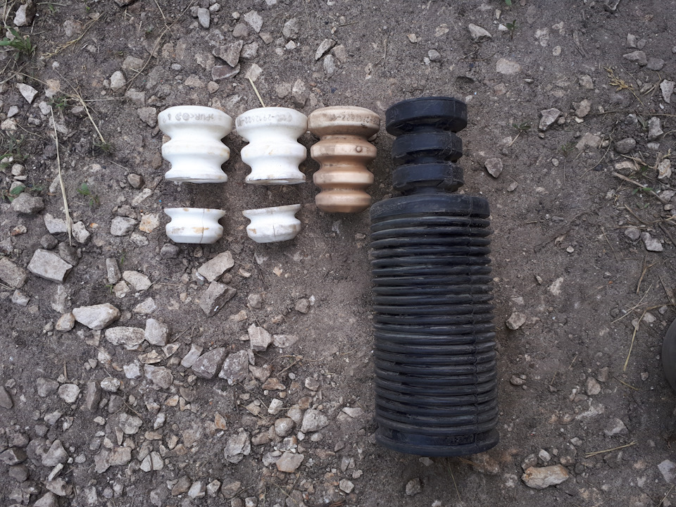

Дарова всем! Тут на той неделе менял подвеску www.drive2.ru/l/531554224597631810/ вроде все четко но казалось мне уж слишком жестко передняя часть вела себя, и не просто так, стал подымать опускать машину смотреть, крутить вертеть, и понял что подвеска лежит на отбойниках.

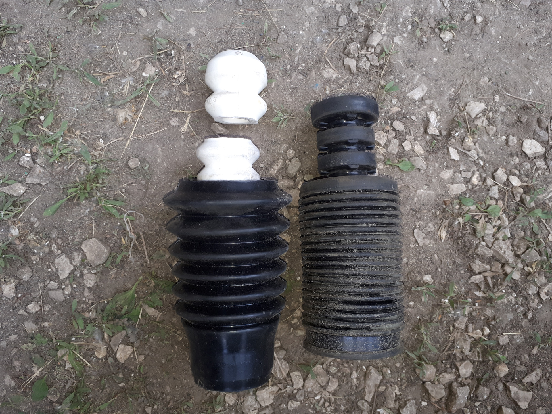

Решил купить пыльники десятые передние и отбойники все комплектом обошлось в 1536р.

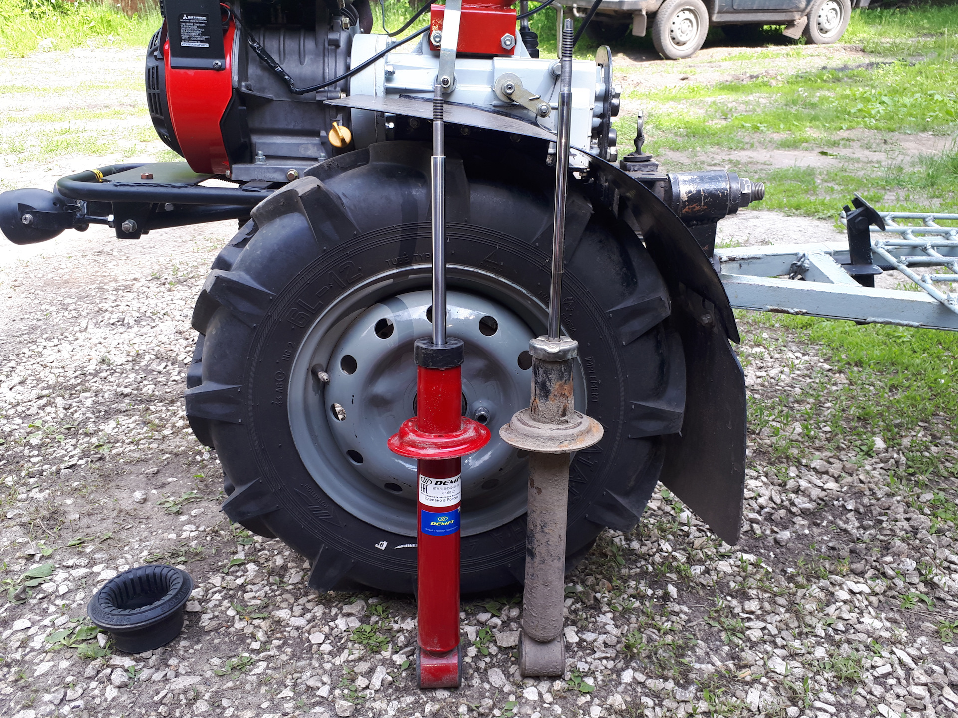

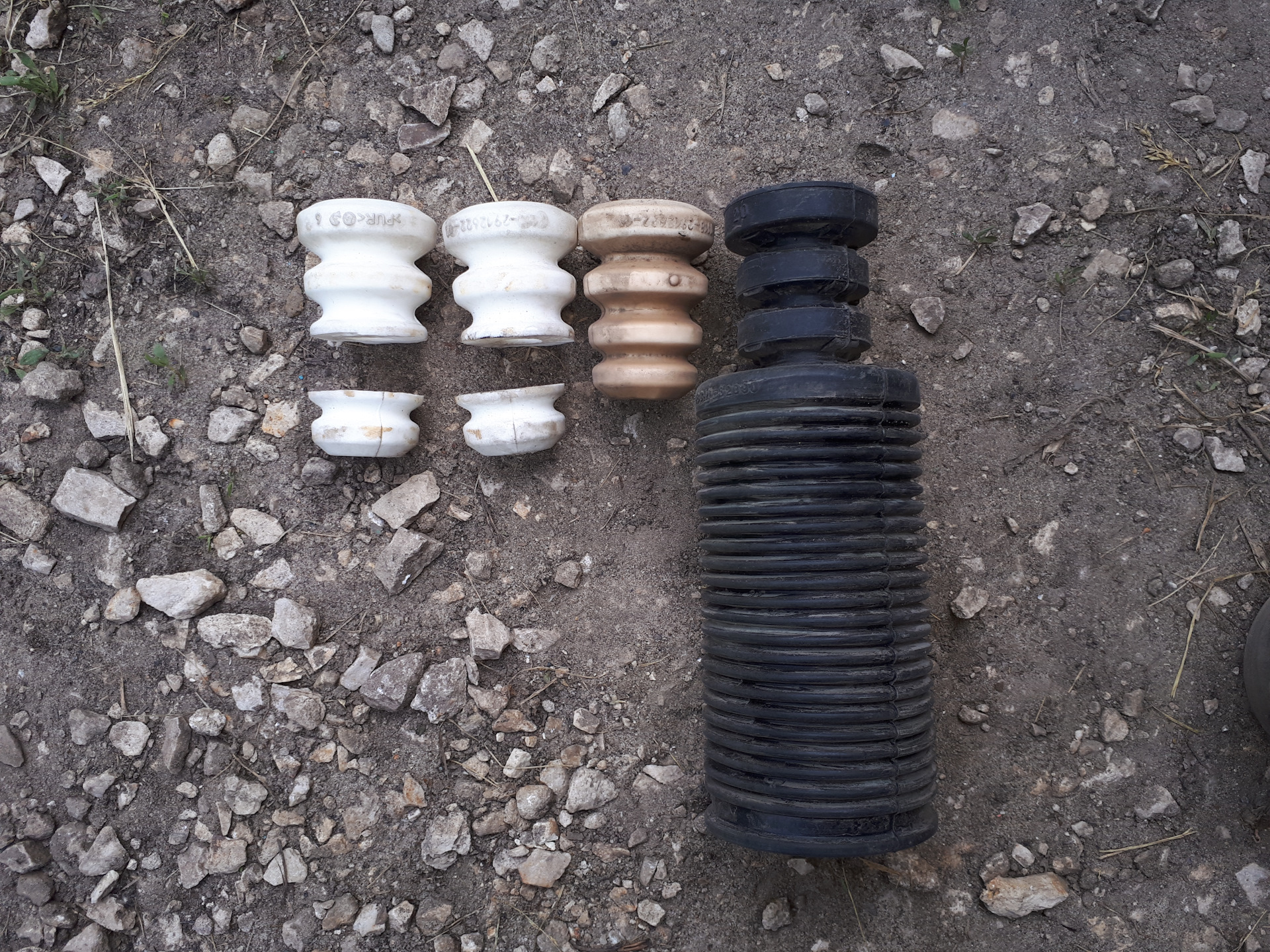

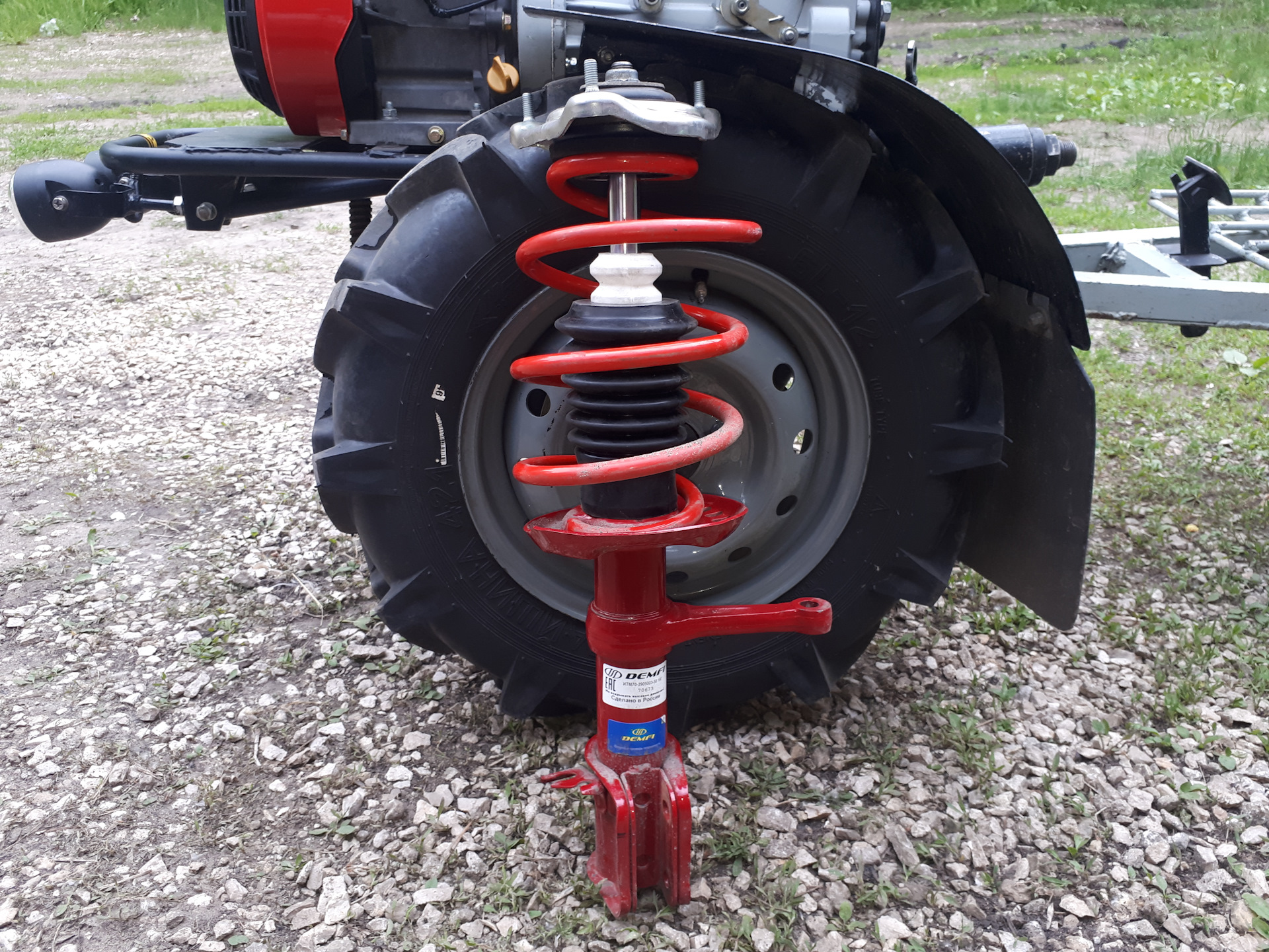

Разобрал перед вынул стойку, разобрал её, взял новый отбойник отрезал 2 бублика все собрал с пыльником и назад.
У задней части было еще децела хода подвески решил у нёе на отбойниках срезать полтора бублика.
А лежала она на отбойниках потому, что шток короче завода у демфи премиум -50 и я запихал туда универсальный пыльник с отбойником.
Сейчас ходы превосходны, стало намного мягче, завтра сделаю развал и буду обкатывать в полную меру)

Буферы ни в коем случае не режут.
На все модели, кроме 2108-15 при занижении до -50 ставят буферы 2110.
При занижении от -70 ставят буферы 2108.
На машины 2108-15 в любом случае ставят буферы 2108.
