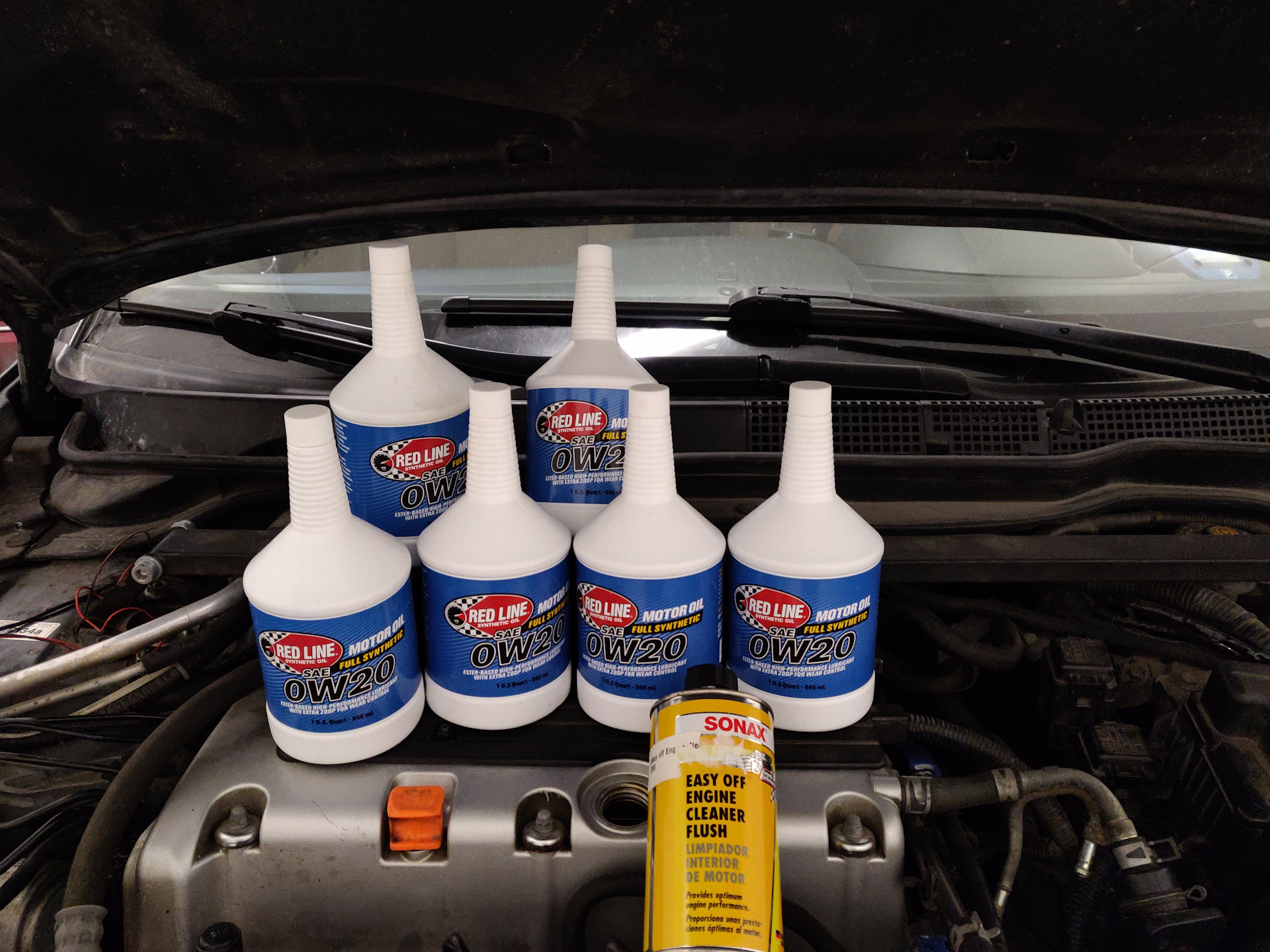

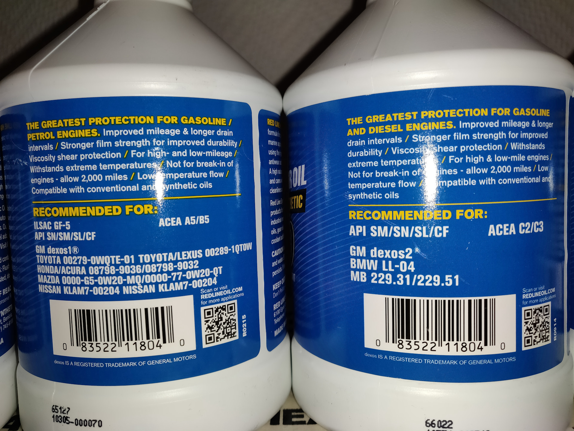

Однажды увидел в магазине небывалые распродажи продукции REDLINE:
Протёр глаза и таки правда цены реальные — ЭСТЕРОВОЕ масло по цене гидрокряка! Далее диалог: Зову продавца и говорю — сколько у вас есть в наличии Redline 0W20 и 5W20. Продавец задумчиво спрашивает — "а сколько надо?" Я говорю — несите всё что есть. Далее картина маслом:

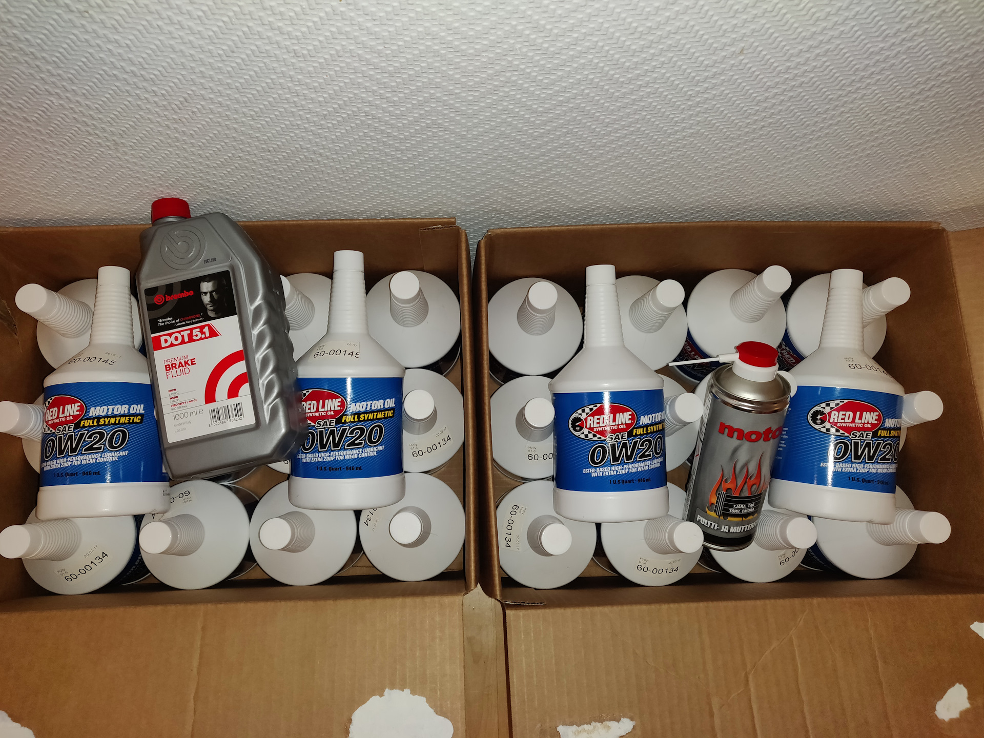

забрал несколько целых ящиков, всё что было в наличии.
Уже дома решил всё посмотреть:
Вообще я поехал покупать тормозуху и консервант для болтов, а уехал с полным багажником эстерового масла, ЗАПАС НА 5 лет😎

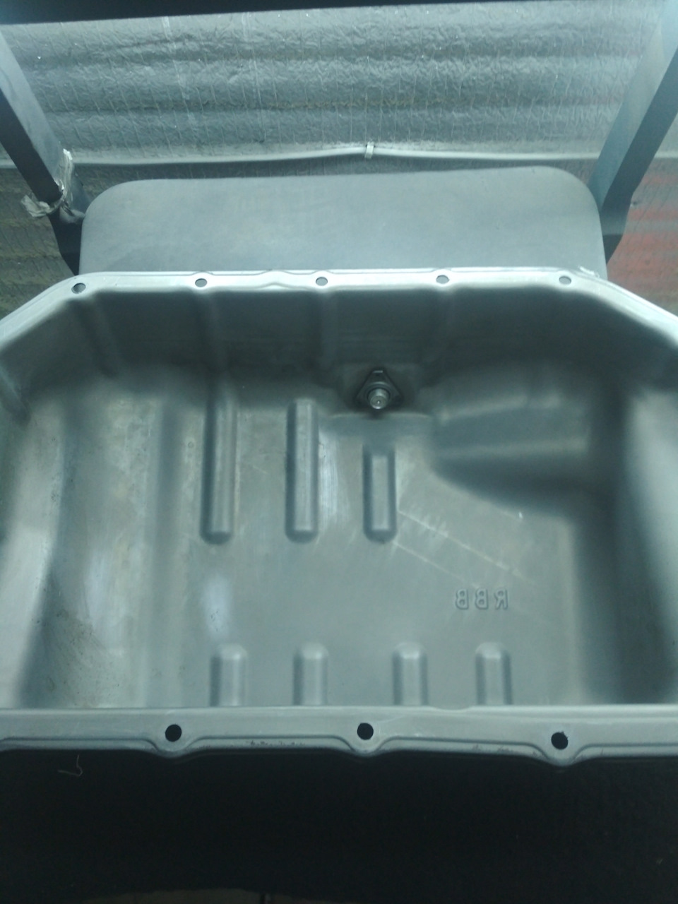

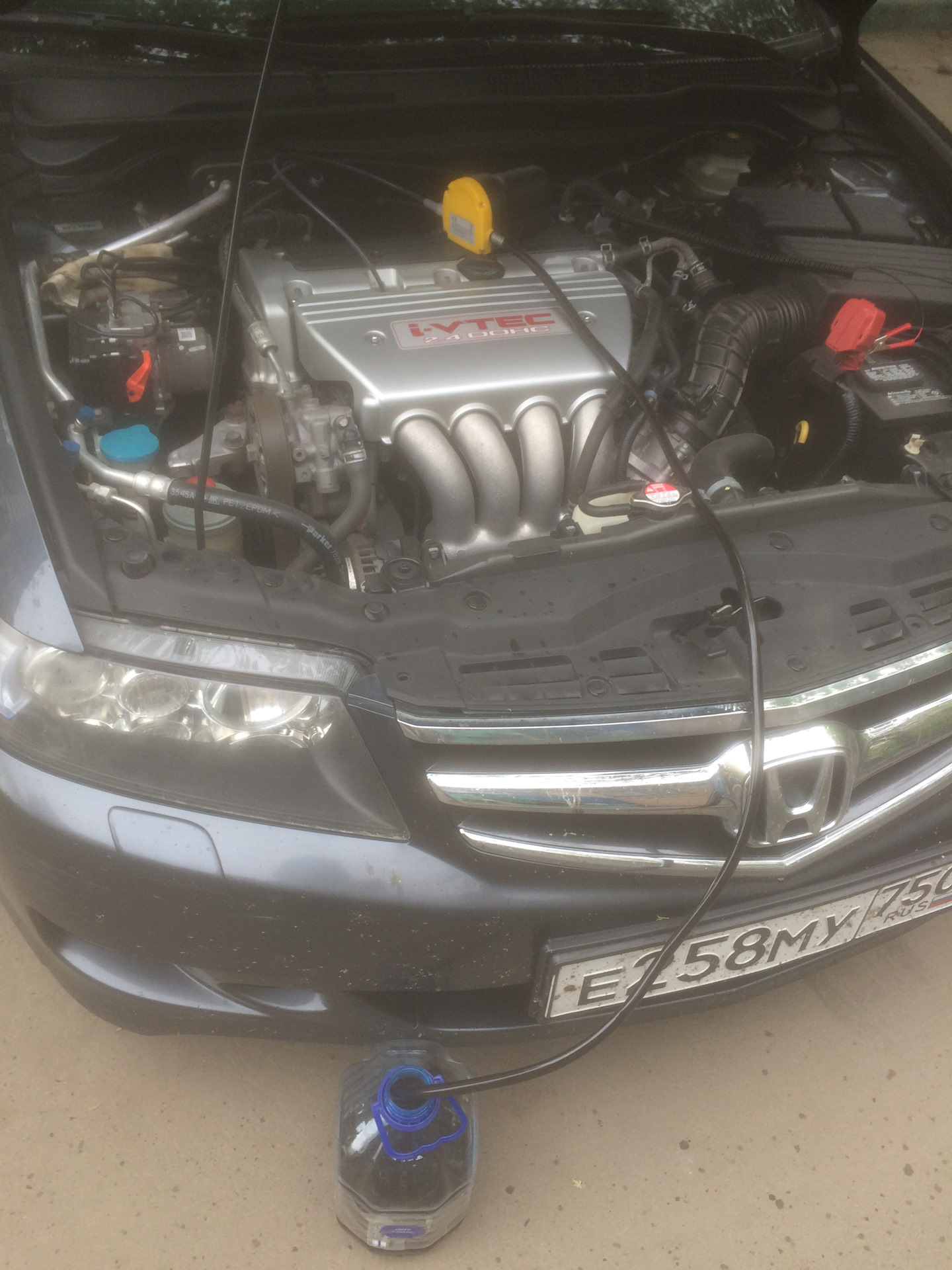

Недолго думая, сделал замену масла, всегда применяю любую 5ти/7ми минутку:
Как обычно, сливаю по своей технологии всегда 5 литров масла \_(ツ)_/
После замены масла можно и отдохнуть, выпить стакан отработки.

Привет. Как неисправный клапан рециркуляции картерных газов вычислил? Какая зависимость с расходом масла у него?
Привет. Подскажи, как у тебя получается слить 5 литров масла. Ты домкратишь одну сторону или обе? Спасибо.
Привет, весь перед поднимать домкратом на максимум, после того, как масло перестанет сливаться — дальше насосом откачиваю ещё остатки из поддона. Вот смотри как устроен наш поддон внутри — поймёшь почему надо домкратить перед.

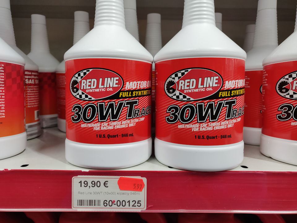

сейчас пересчитал, 19.9 за 1л выходит дороже чем s-oil 4л (16.6€) 😅😂

Конечно Редлайн по такой цене, я бы и сам смел с прилавков))

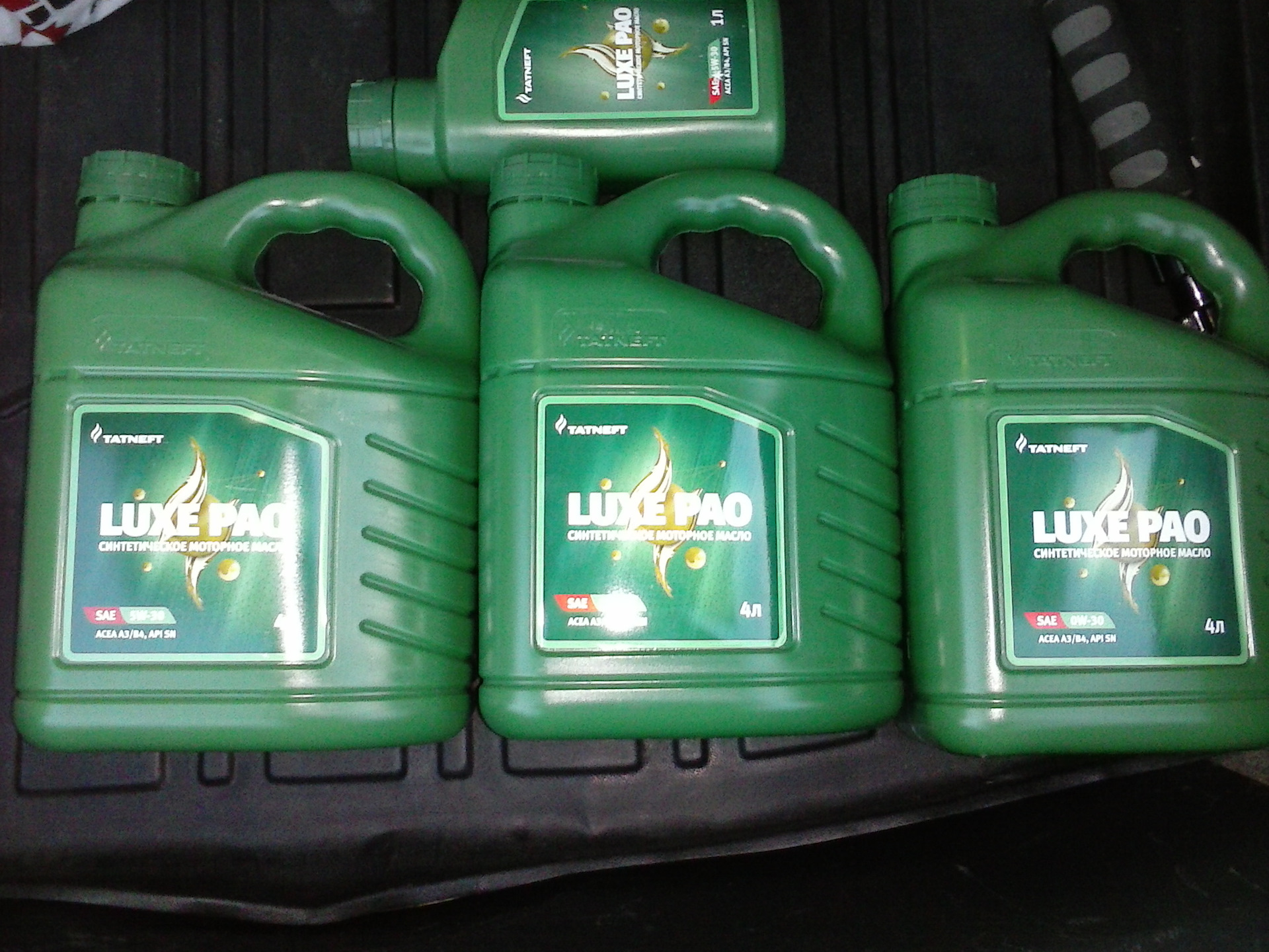

-Татнефть Luxe PAO 5W-30 ACEA A3/B4 пао+эстеры, мотор на нем просто великолепно работает.
Так же еще один Аккордовод его залил доволен, говорит нравится как УТЕС начал орать
Мне показалось, что Татнефть 0w30 чуть получше. В любом случае, хороший выбор.

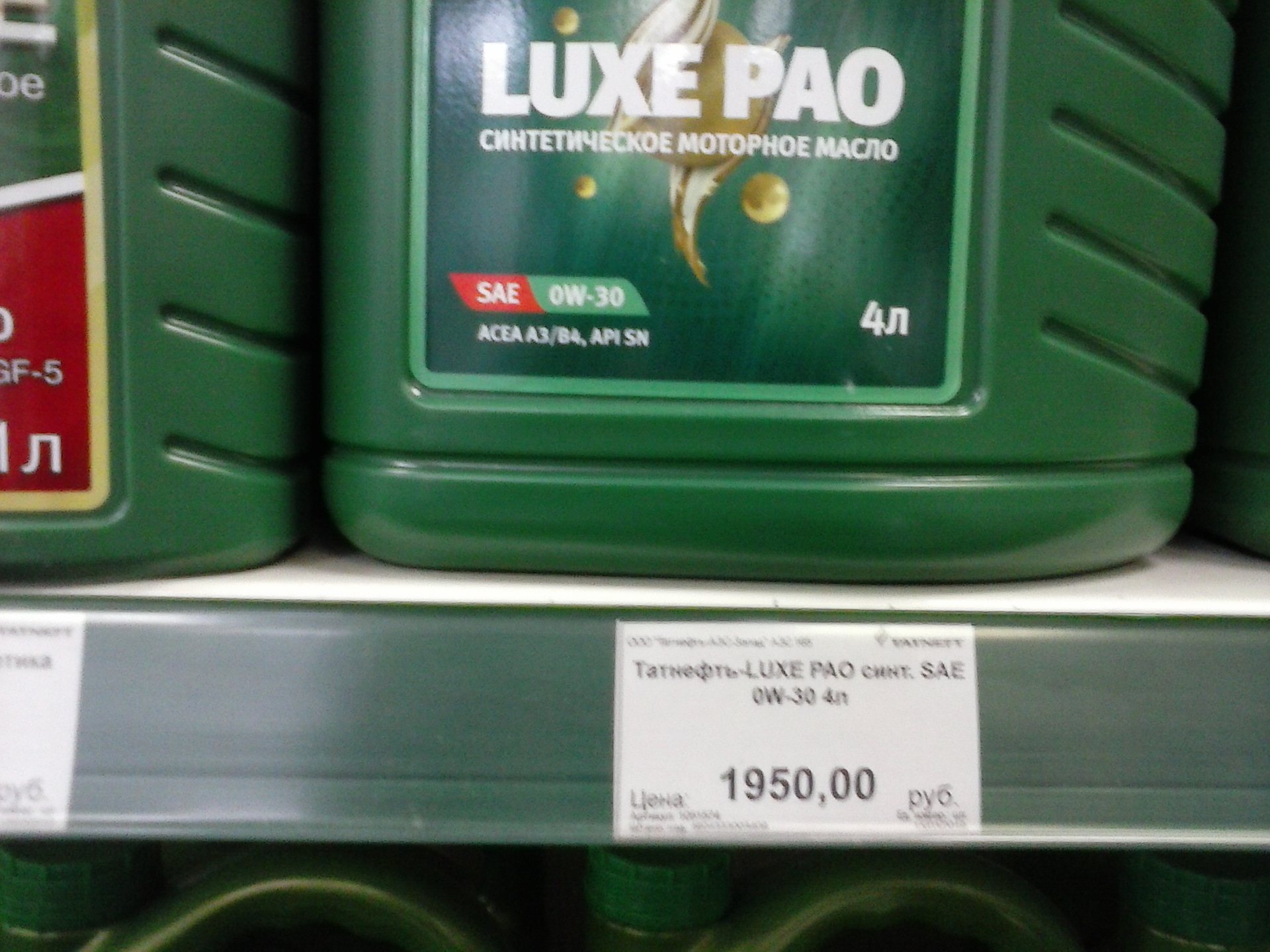

я и 0w30 на зиму запасся))) оно ток на заправке продается, а вот 5w30 на заправке весь расхватали, через автодок пришлось брать, благо там всего один офицал представитель))
Нулёвка сколько стоила? Если бы не редлайн, то я купил бы Татнефть нулёвку😀 и дело не в экономии, а скорее в любопытстве, всегда интересно попробовать что-то новое.
1950руб вот фото

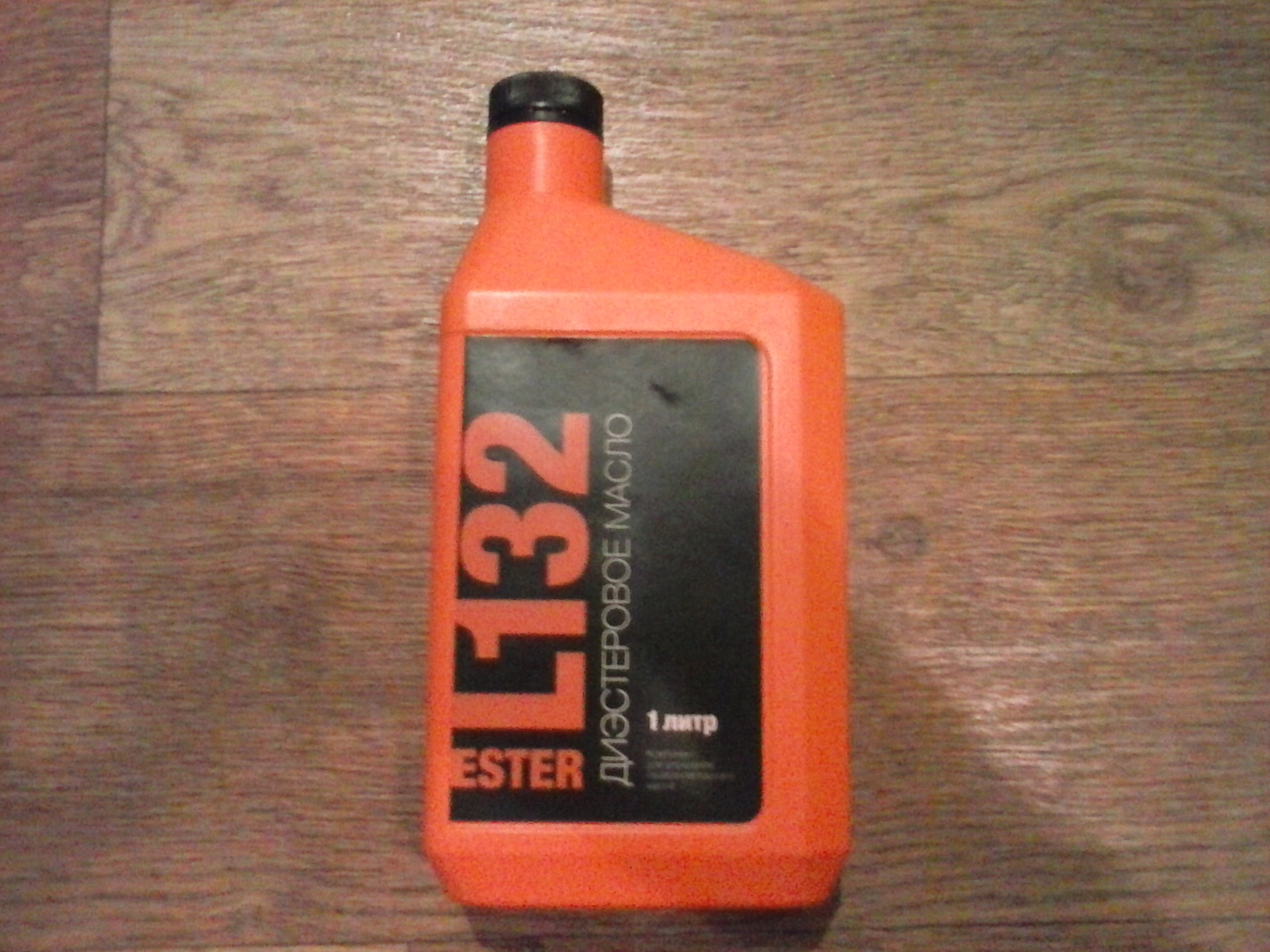

Я вот давно видел это масло, и все боялся, что продавать могут бодягу в канистре. В лабораторию его сдавал кто-нибудь? Его можно добавлять в обычный лукойл люкс в каких пропорциях?
в чистом виде не тестировали, так понимаю там только параметр окисления, а вот с масло до и после есть анализ свежего
www.oil-club.ru/forum/top…estery-syntolux-l-132-10/
И просто раздел с тестами отработок
www.oil-club.ru/forum/top…elnoe-primenenie-esterov/
Добавлял примерно 5% в 5w40 и мотор помыл и вязкость уменьшил, до сих пор на нем катаю, скоро ТО, каких то проблем не наблюдаю, мотор чист, работает мягко, и каких то больших потерь в динамике и расходе топлива после 0w20 не ощутил.
Единственное в Татнефть не буду добавлять, там и так есть эстеры, причем в 0w30 около 10% оно и так в А5 превратилось

Я, кстати, без ямы меняю и фильтр и масло.
я пока только по старинке менял, а шланг до поддона достает? если да, то получается лучший способ избавится от не сливаемого остатка
Да, все верно, на фото под уклоном небольшим, чтобы собиралось все прямо над щупом. Забирает все масло, включаяя несливаемый остаток, — почти 5 литров (но я всегда переливаю верхнюю отметку щупа на 3-4 мм, чтобы больше масла использовалось — это не страшно).

Этот тот самый насос с алиэкспресса?)И как долго процесс замены масла проходит?
Да, он самый. Насос качает 5-30 холодное минут 10-12, если прогреть до 50 градусов (выше нельзя) то, как говорят, за 5-6 минут тянет. Но он трудяга хороший — машина под уклоном на фото — вытянул почти 5 литров масла, т.е он также забирает несливаемый остаток, что при обычной замене сделать нельзя, если шприцом не пользоваться. Такой насос отбивается за 2-3 замены масла, если кто в сервис ездит, так что отличная штука. Буду всегда теперь его только использовать — крайне удобно.
