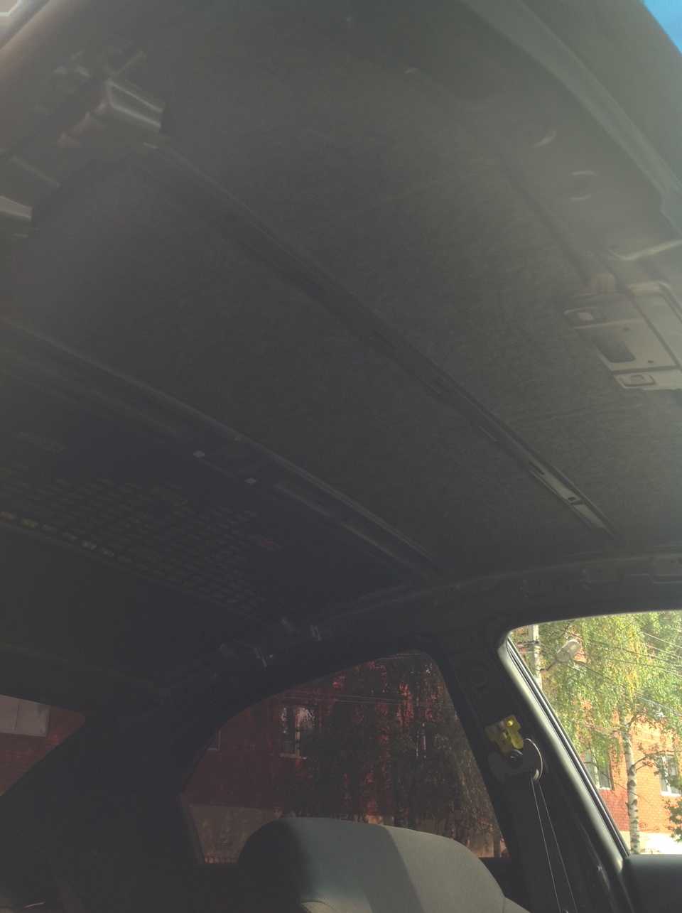

Как разобрать потолок.Постараюсь вспомнить.
К сожалению фото нет — буду на словах.

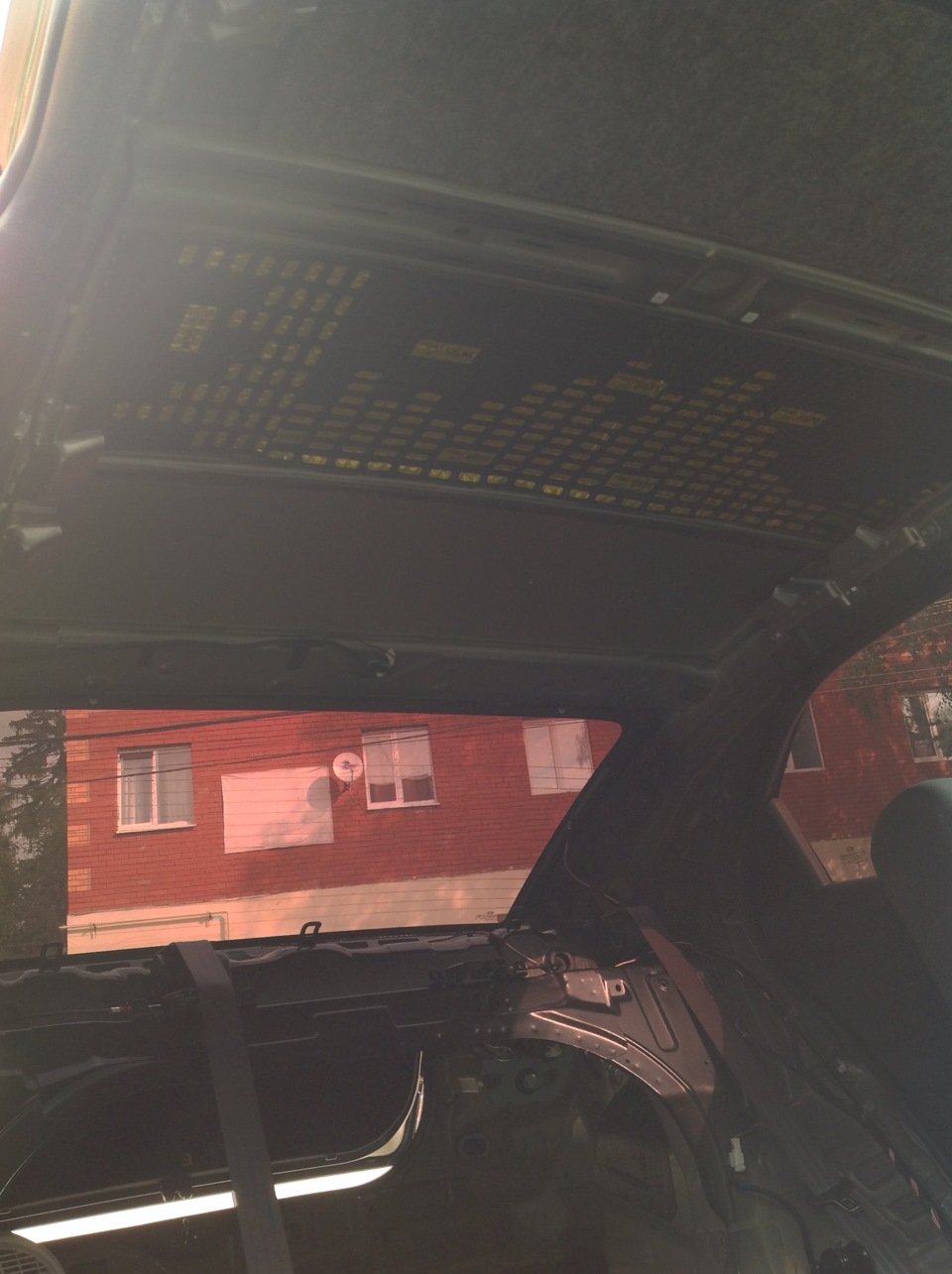

Когда я делал пол заодно и решил сделать потолок.
Желательно его вытащить, я снимал сидения и чрез заднюю дверь вытаскивал сам потолок.
Для начала (после как сняли сиденья) нужно отсоединить все стойки (передние, задние, центральные) так будет легче вытаскивать потолок.Заодно снимаем всю заднюю полку (задние сиденья как я помню снимать не надо, нужно открутить крайние их боковинки сидений, болт находится снизу самой боковинки как бы под сиденьем), откручиваем его вытаскиваем боковинку, далее опускаем все заднее сиденье, там пластмассовая панель стоит на клипсах (отсоединяем, и эти панели две, крепятся на двух маленьких саморезах, которые находятся внизу самой панели по краям), отсоединяем панели, и далее отсоединяем всю заднюю полку, которая так же находится на клипсах (вроде 6 или 8 их там).
Ну вроде все, дальше все по месту смотрите, если что то не идет не надо это отрывать, значит вы, что то делаете не так, так как разбирается так все очень легко и силы не нужны, нужно спокойствие и чуть знаний как все это разобрать.

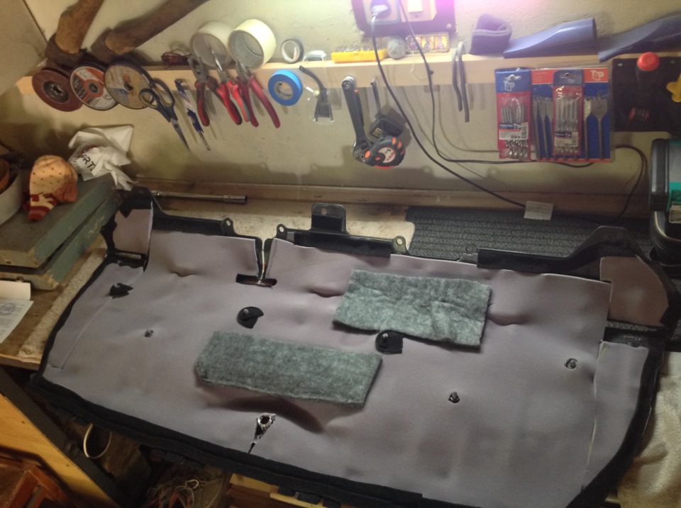

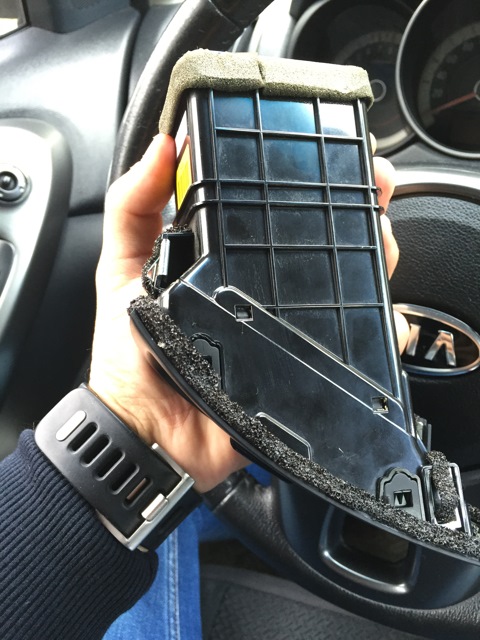

Теперь по поводу материала:
Первый слой: SGM-вибро М2Ф (2 мм) и сильно прикатываем, но главное не помять потолок, так как он очень мягкий, это важно друзья!
Второй слой: Виолон ПТ (войлок) так посоветовал сам представитель (плохого не будет советовать). Да и сам войлок прекрасный шумоизоляционный материал содержащий в себе все свойства кроме виброизоляции(она по минимуму)).

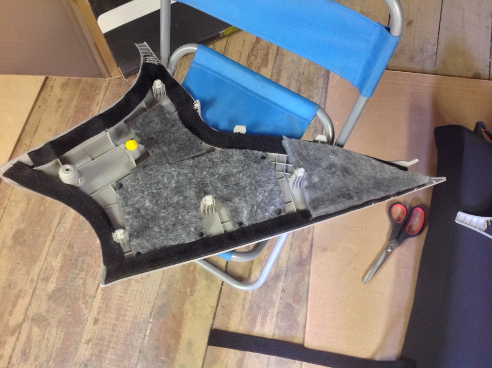

Про заднюю полку:
ВИОЛОН 10 ММ (1*0.75 м) (антискрип, только на поролоновой основе).Мне понравился.панель им же буду делать.
И чуть войлока.По кругу ВИОЛОН 5 мм, но к сожалению все это не сильно помогает все равно иногда скрип или треск проскакивает, моё мнение нужно делать перетяжку задней полки — алькантара либо кожа, чтобы стыки так же были закрыты, вот тогда все будет УПРУГО)))
