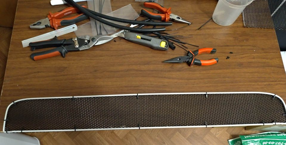

Видел разные решения конструкций защиты радиаторов, больше всего понравилась идея крепления на две клепки без снятия бампера. Решил придумать свою конструкцию.
1. недорого.
2 . надежно.
3. крепление без снятия бампера.
4. внешний вид аккуратный.

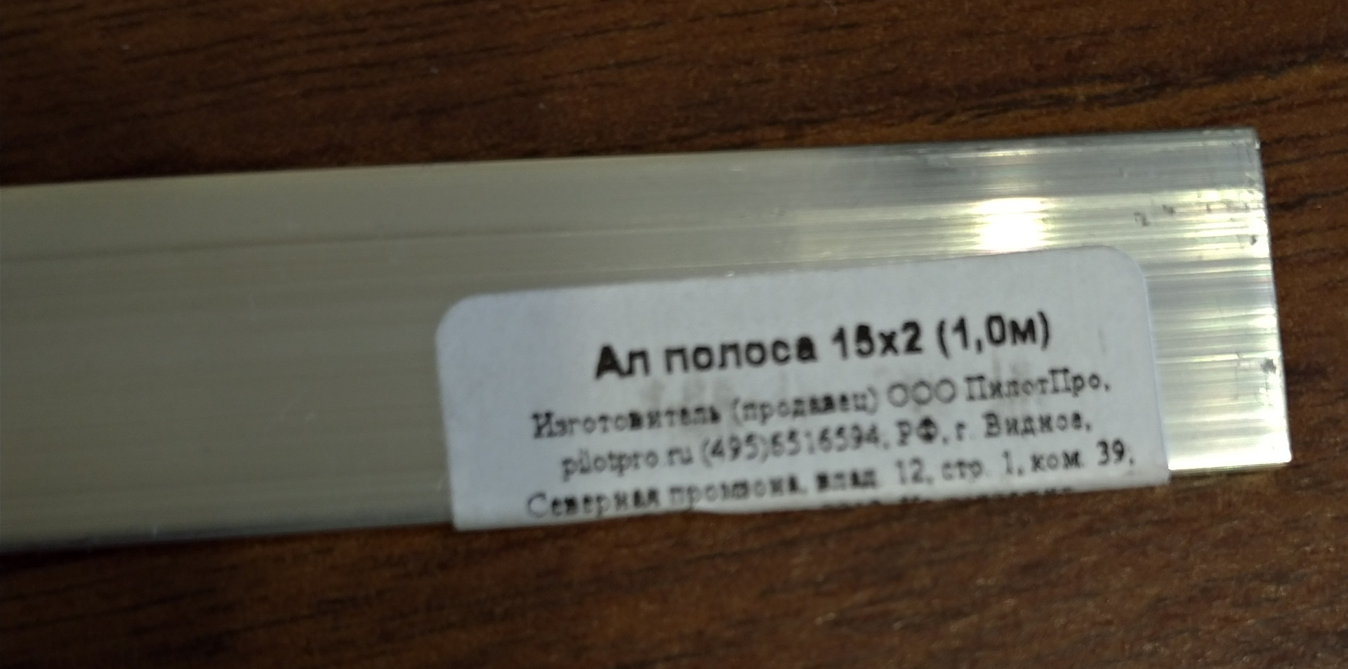

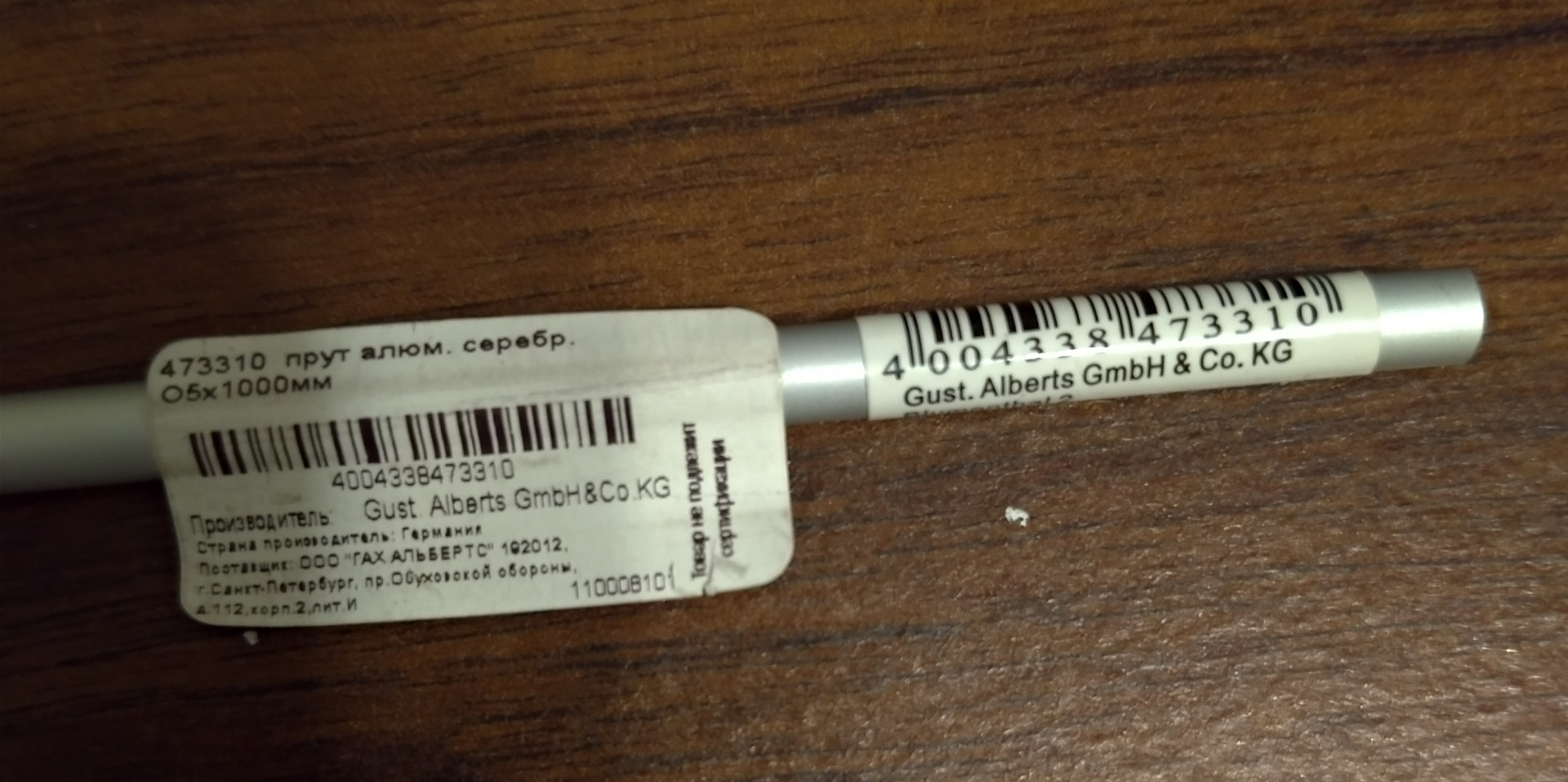

В Леруа Мерлен купил два алюминиевых прутка 05х1000 (144р) и одну алюминиевую полоску 15х 2 ( 1м) (40Руб), в автомагазине купил сетку крашеную черную (400р). Припой алюминиевый Castolin 192 FBK (2х500 мм) 4 штуки (368р) Две металлические скобки с резьбой под болт для крепления к бамперу (120р) и два болта под них (60р). Силиконовая трубка 6мм 2м (120р) Хотел купить (П-образный) силиконовый профиль но не нашел по близости, поэтому обошелся менее эстетичным силиконовым шлангом.
Газовая горелка кулинарная была в наличии)) Нужна для пайки алюминия! Видео низкотемпературной пайки алюминия (

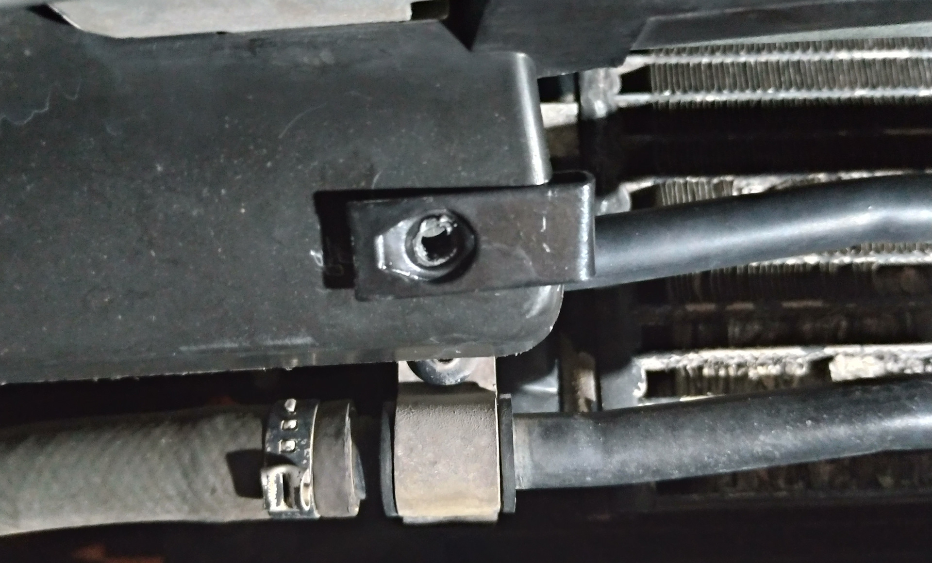

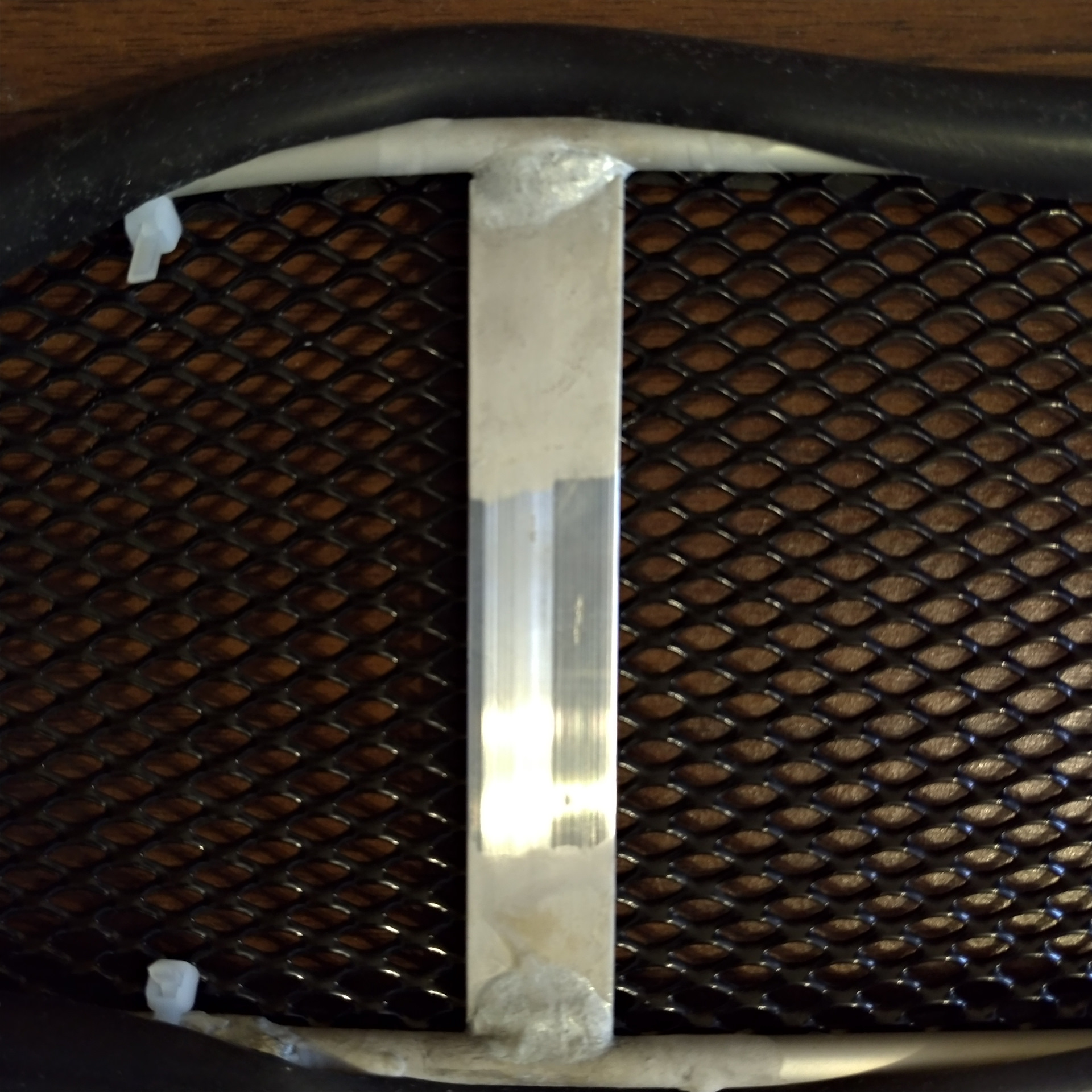

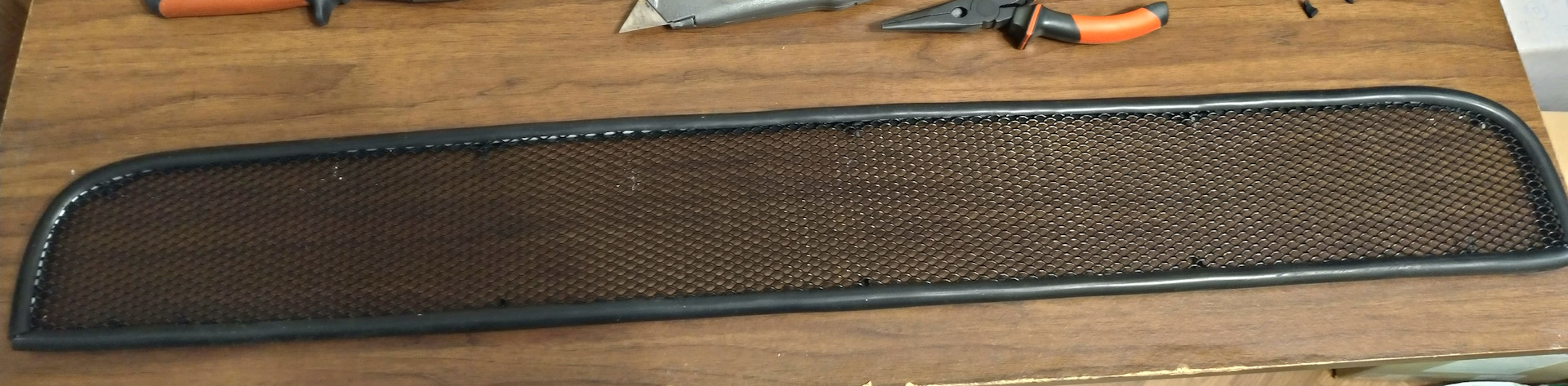

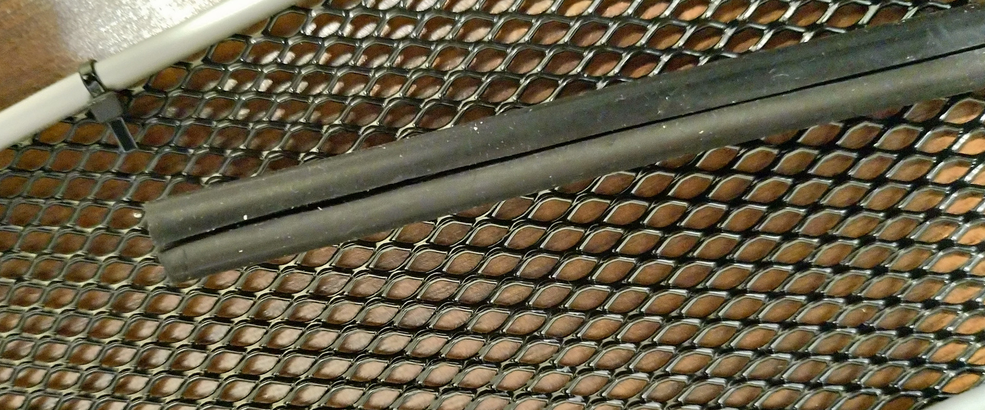

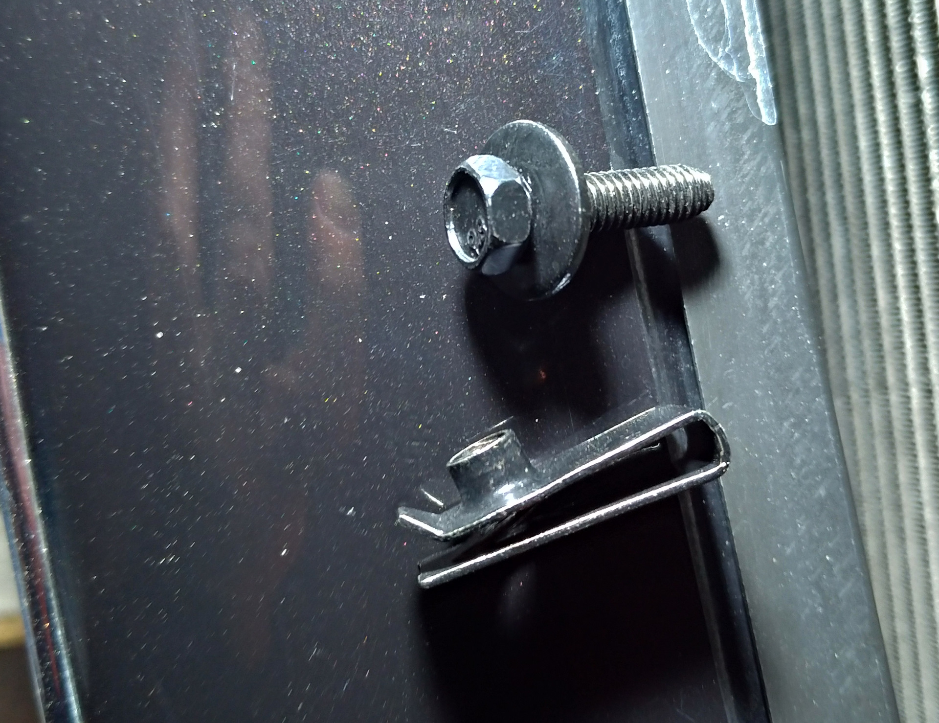

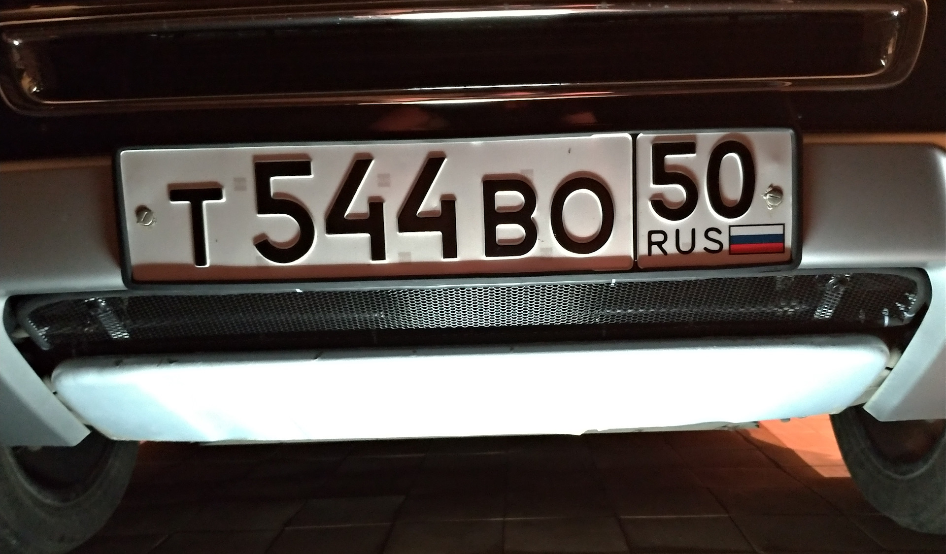

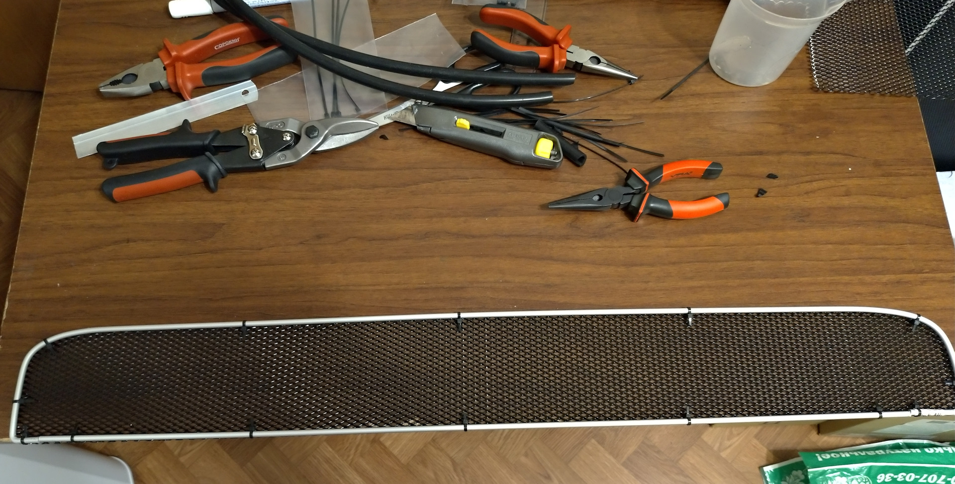

Из картона вырезал примерную форму в размер – получился макет (прямоугольник 80см Х 10 см со срезанными верхними углами). По форме макета согнул алюминиевый пруток, спаял контур. Далее отрезал две алюминиевые полоски по высоте контура 10 см и приварил в места предполагаемого крепления к бамперу. Стяжками закрепил сетку на полученную конструкцию и обрезал вровень. По контуру обтянул силиконовым шлангом, чтоб края не царапали ничего, в котором заранее сделал прорезь вдоль, чтоб получился профиль. В места крепления в бампере вставил скобки, высверлил отверстия под болт. Далее высверлил отверстия в полосках, которые приваривал для крепления. Ну и установил получившуюся защиту на место. Результатом доволен на все сто)

Ещё не совсем понятно как крепится к бамперу конструкция
Отлично вышло, учитывая что изготовлено в условиях гаража из подручных материалов! Думаю что реализую по твоему методу. А вариантов тоже пересмотрел не мало. Только у меня для сварки есть специально обученный товарищ, думаю справится без проблем. Жаль фото маловато и нет точных размеров — чертежей. А что за шланг, от чего он?

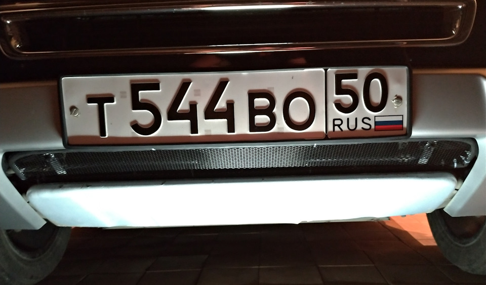

Размер указал 80Х10, шланг… силиконовый вакуумный, крепится на предпоследнем фото крепеж скобка с резьбой. Но можно кстати и без шланга обойтись, покрасить. Я переживал что будет тереться, но все в порядке даже не шевелится.

Главное результат от того что сетка там есть, по факту сетки и не видно если под низ машины не заглядывать.
