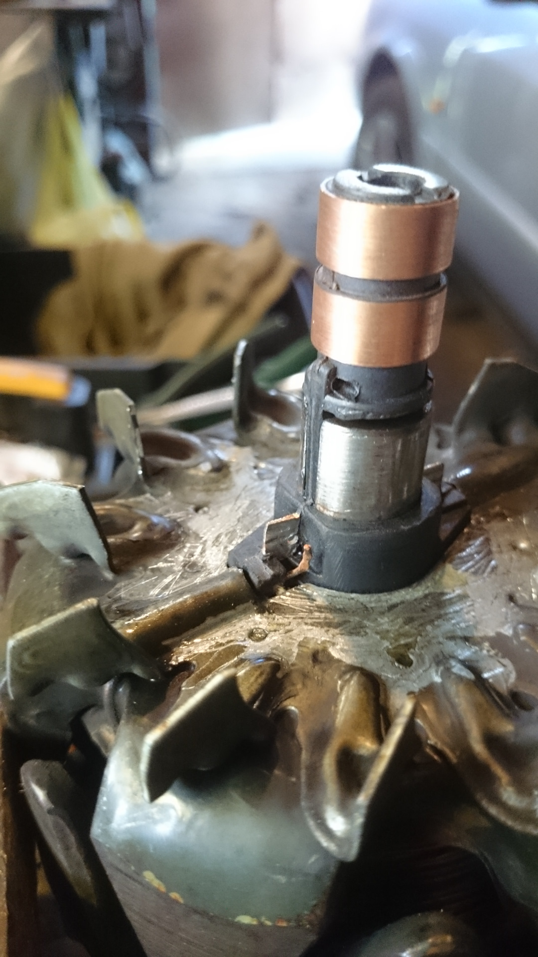

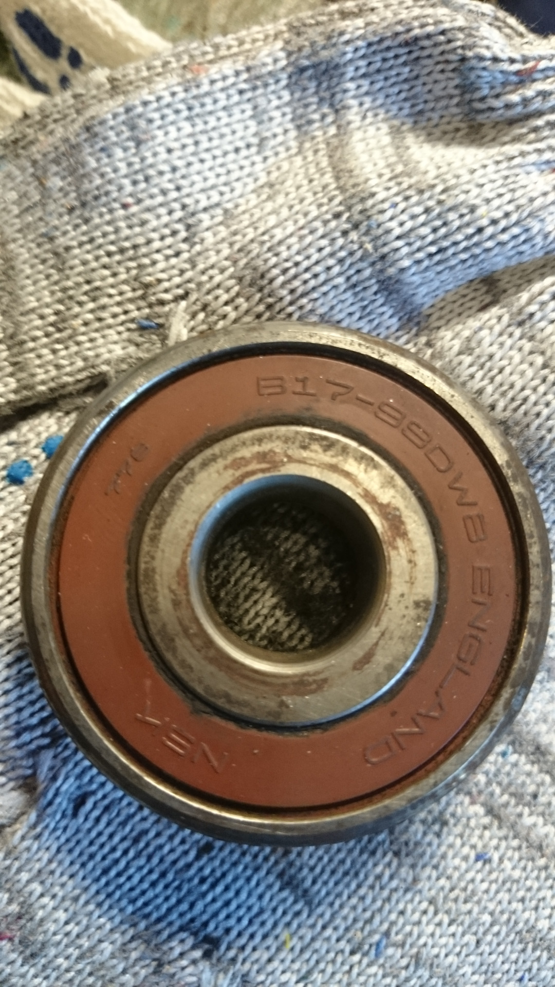

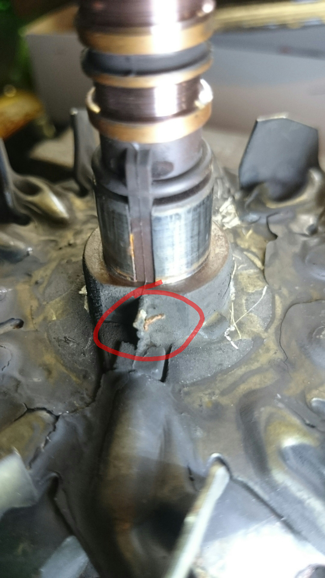

В прошлый раз, месяца 3 назад, когда менял щётки обратил внимание, что подизносился коллектор(кольца). С верху не видно, мешает диодный мост. Выручил телефон. Фото со вспышкой и диагноз готов, надо менять.

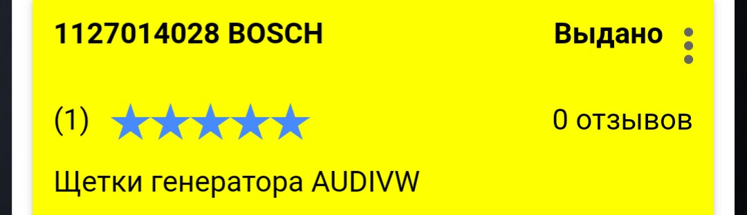

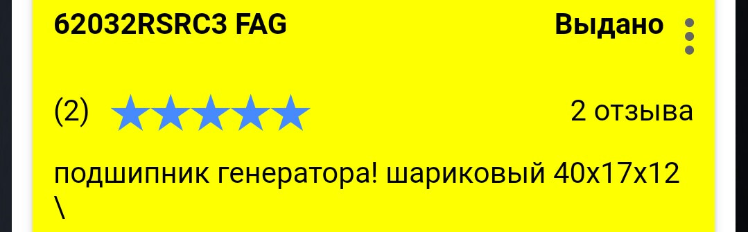

Не спеша заказал нужные запчасти

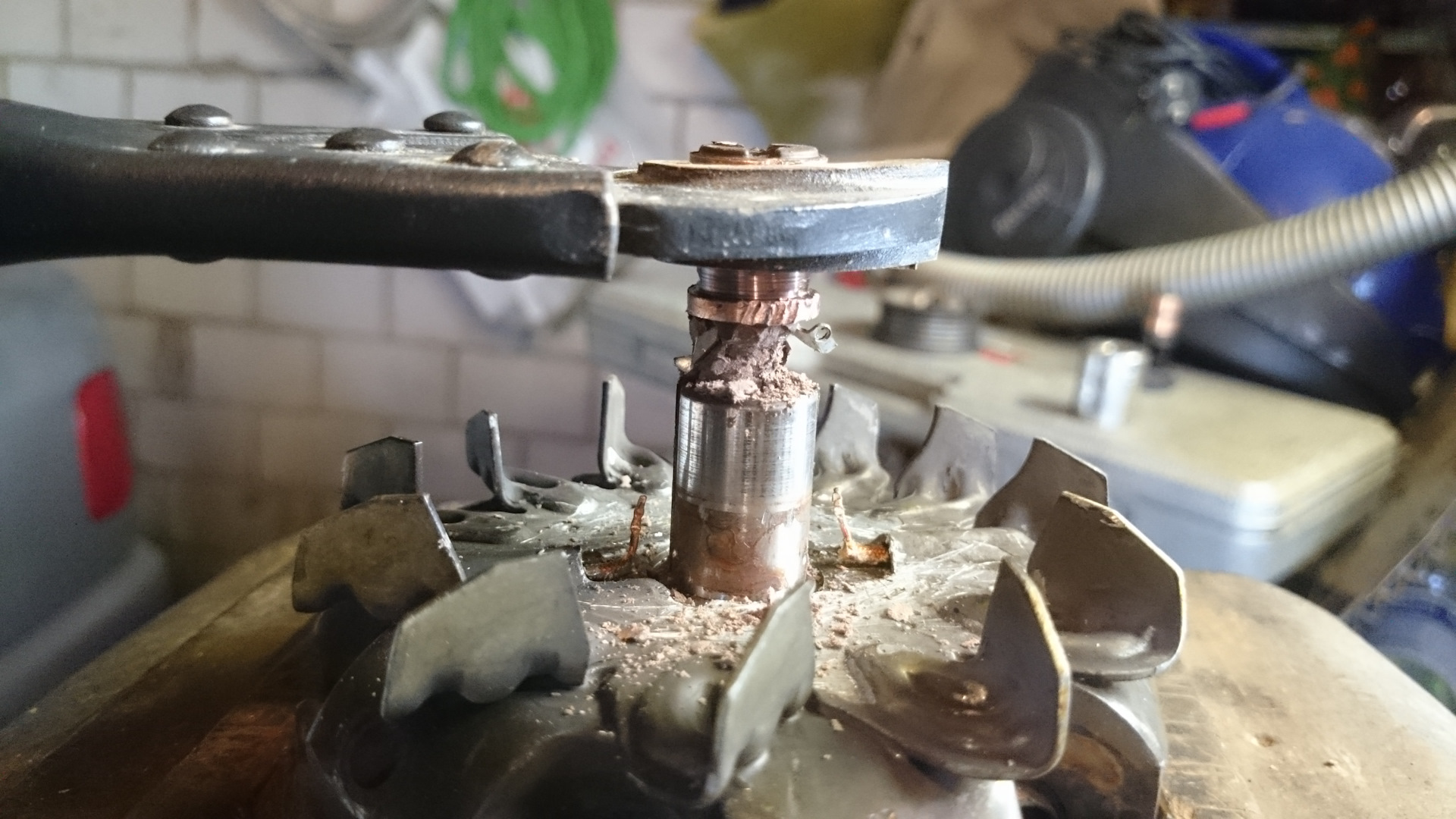

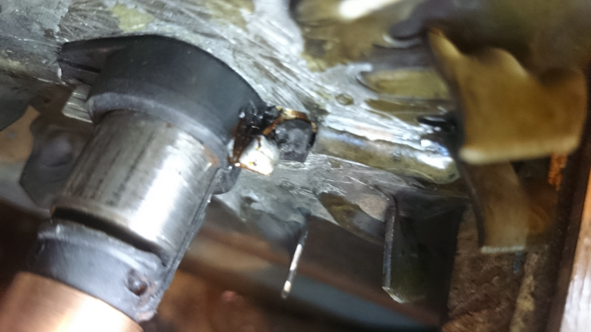

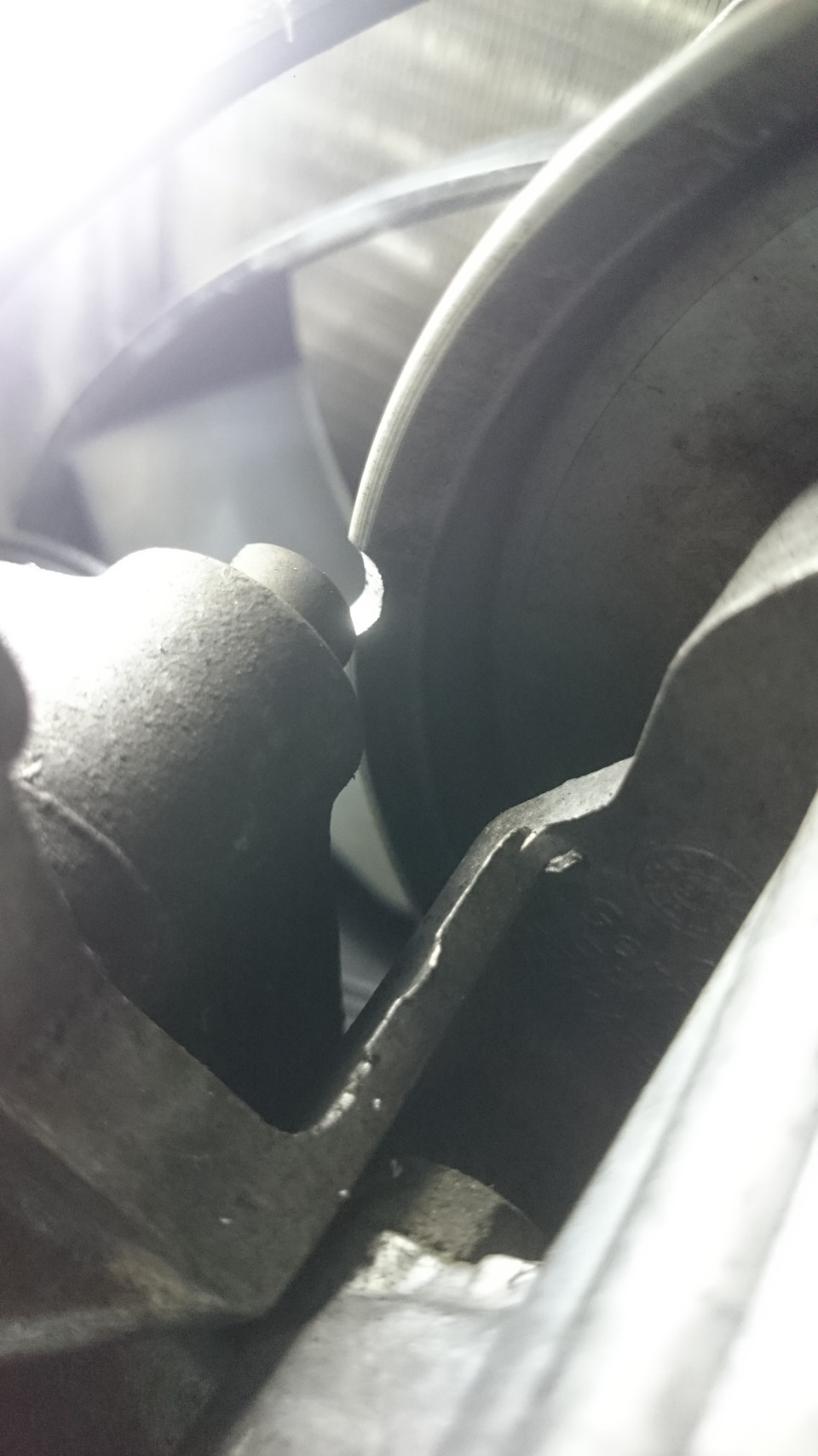

Снимать генер.оказалось не так и просто. Читал, что некоторые снимают бампер отводят радиаторы и тд и тп. Я пошёл другим путём. Скинул минус с аккум., открутил 3 болта натяжителя ремня, отсоединил все провода от генератора, открутил нижний болт шестикранником, а вот верхний хоть и открутил, но он не выйдет, мешает шкив.

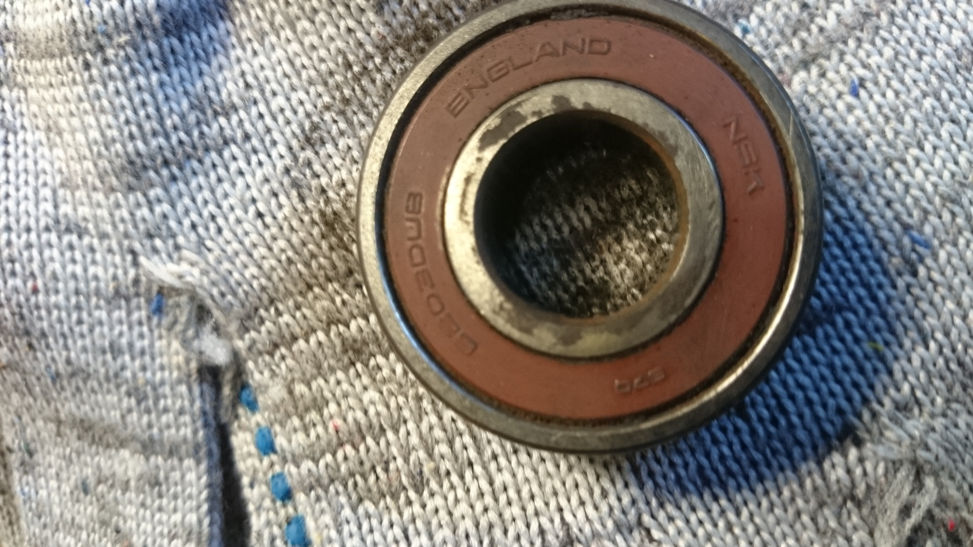

Когда вытащил болт, его тоже немного подточил

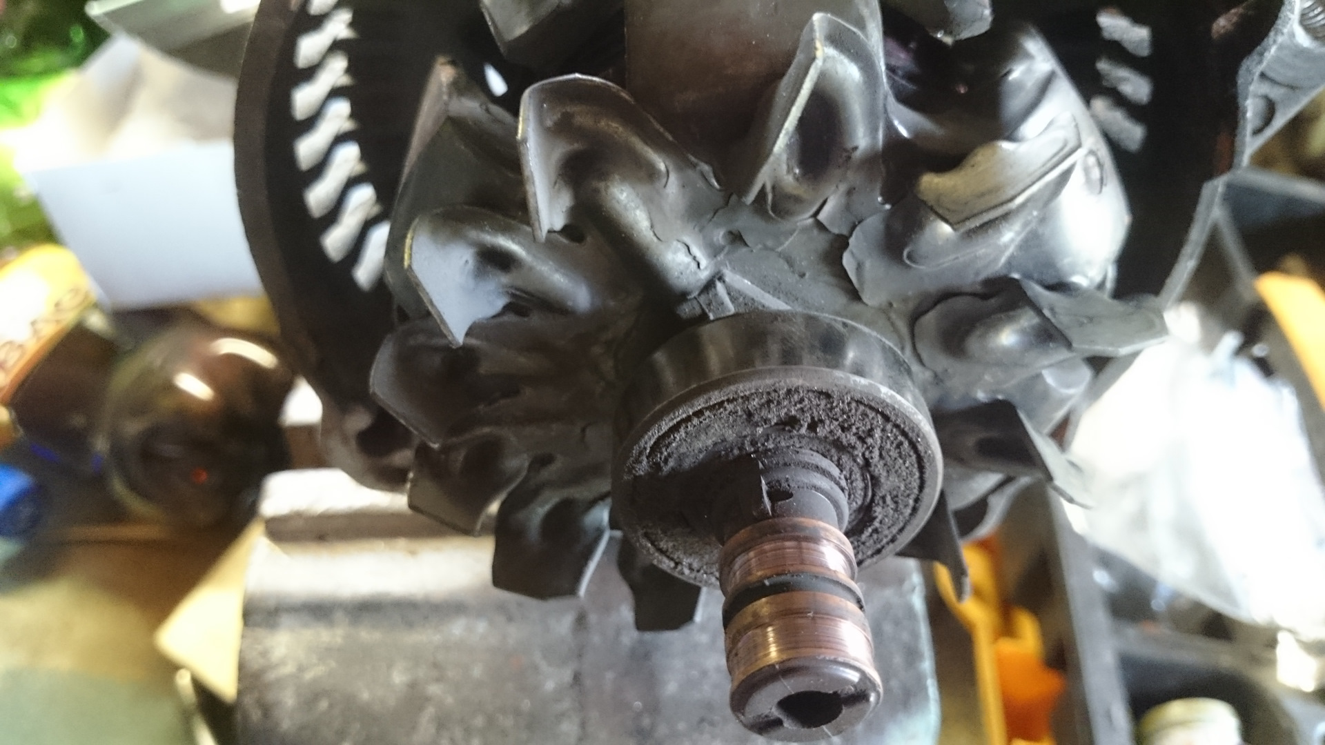

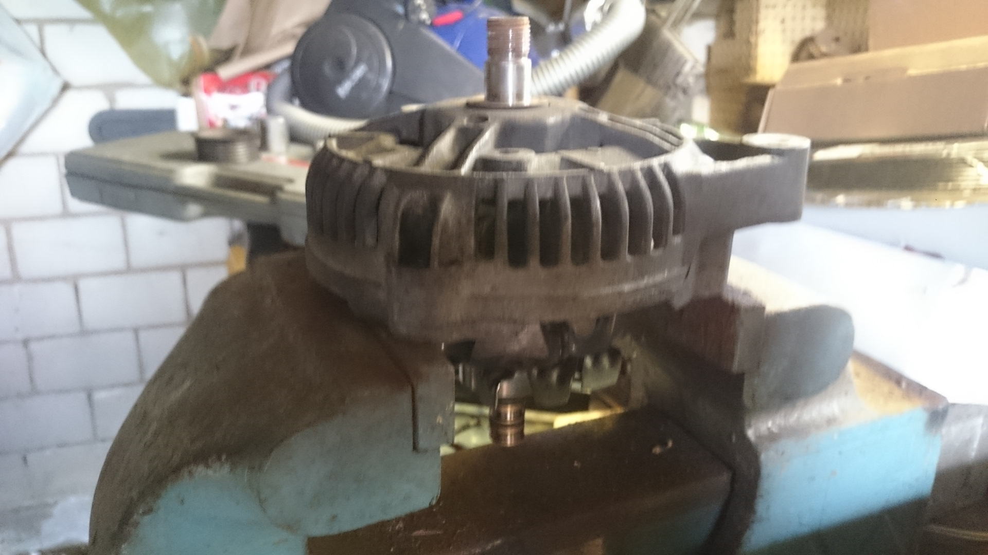

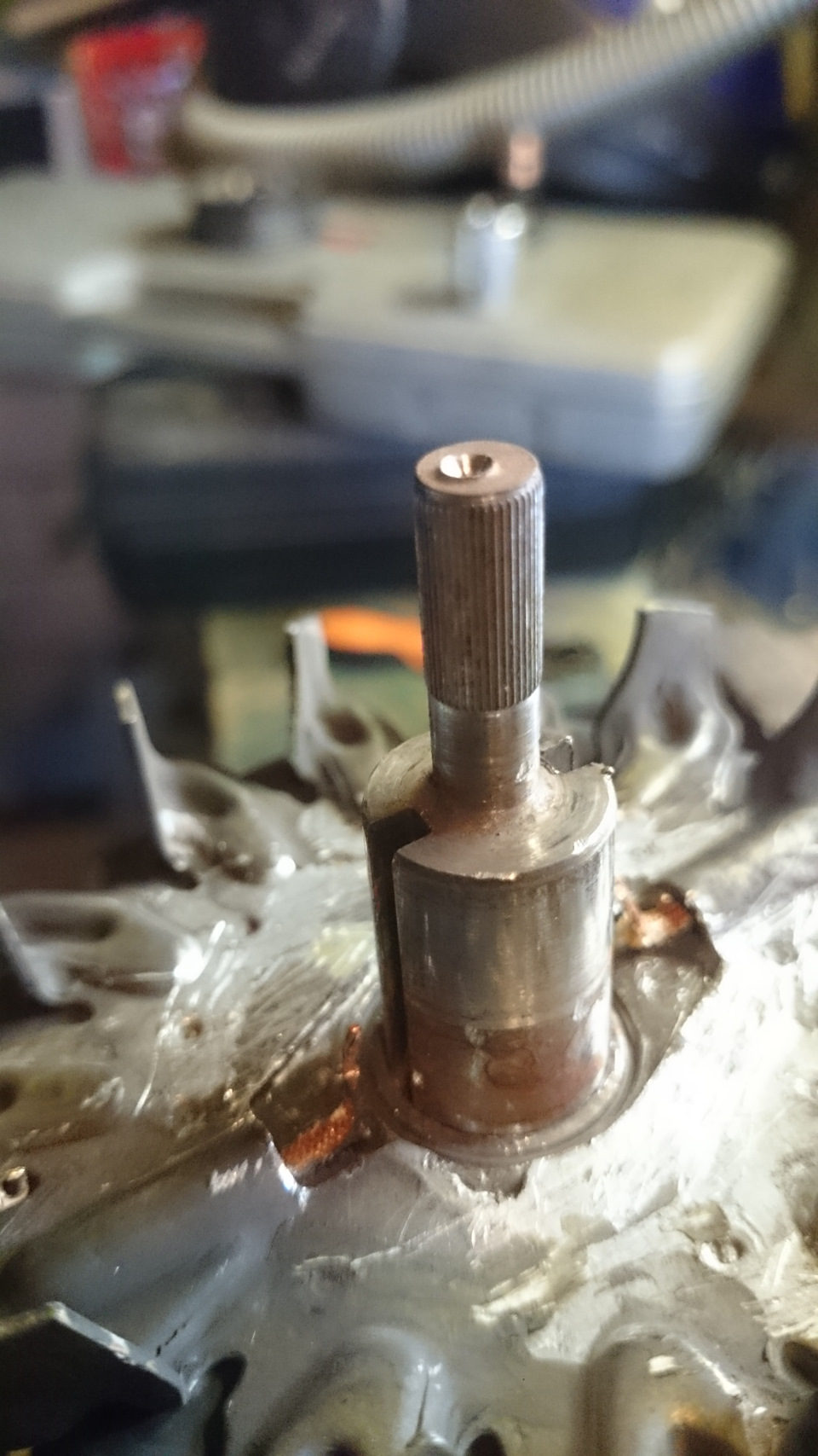

Агрегат на столе.

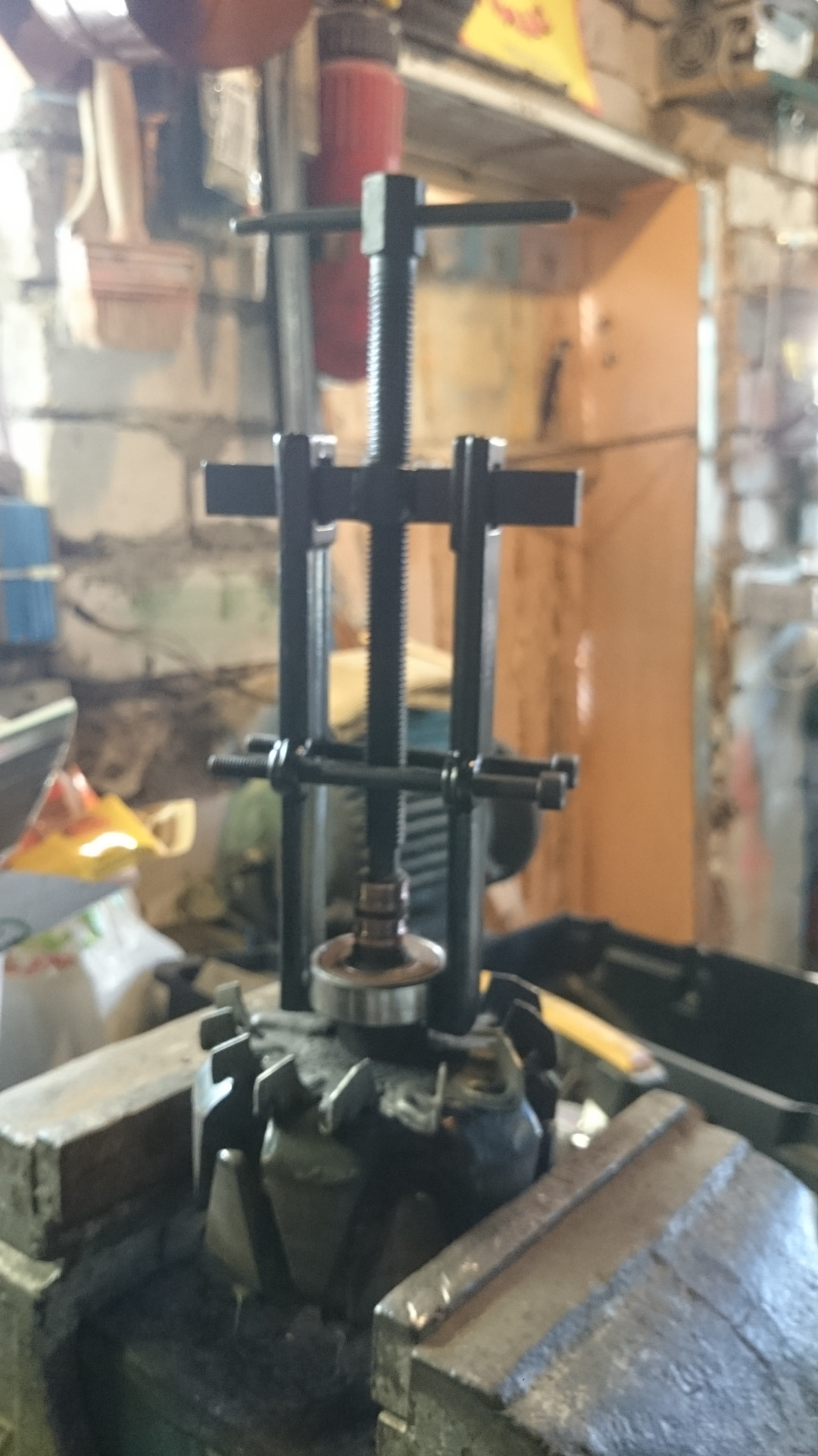

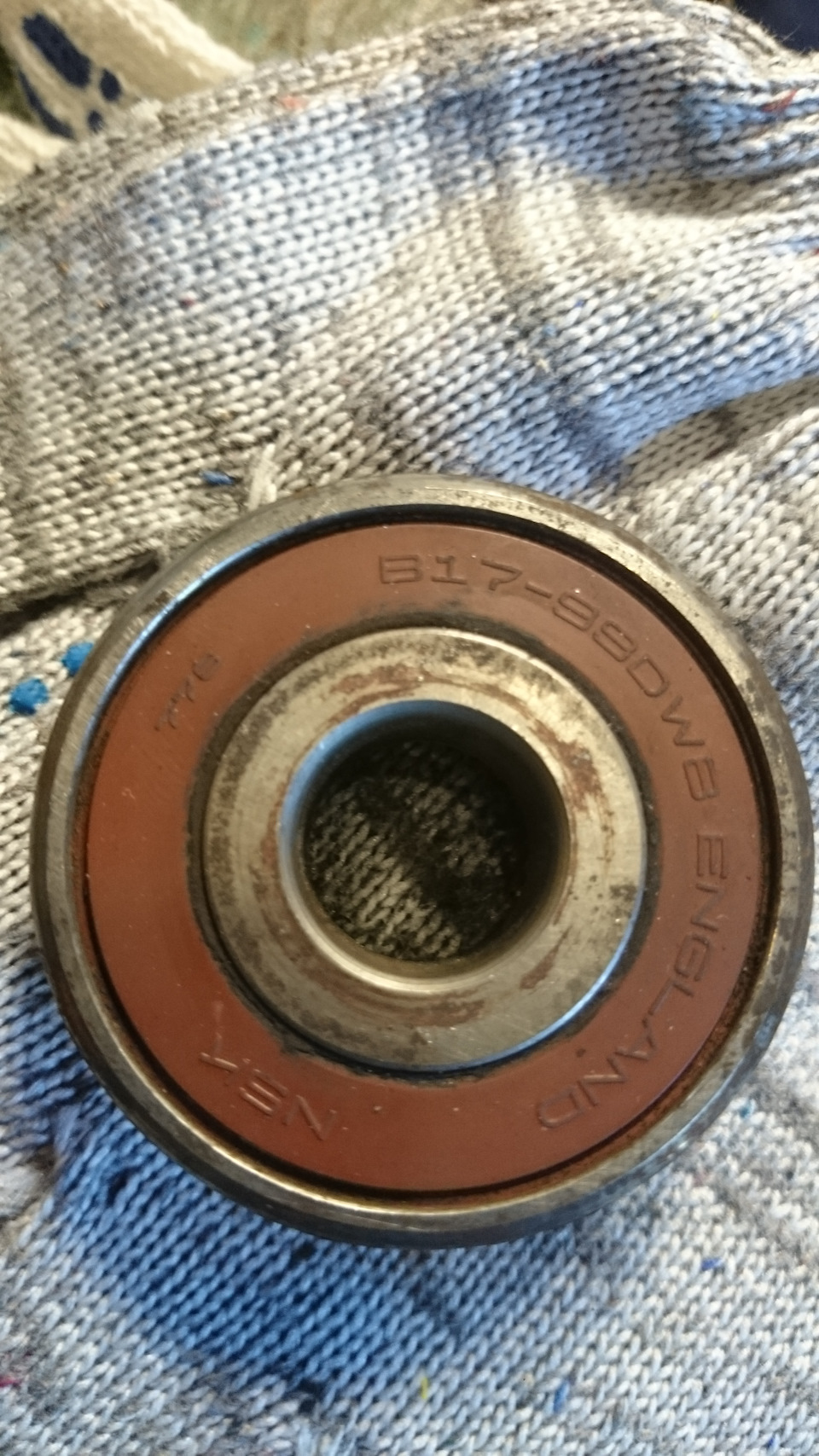

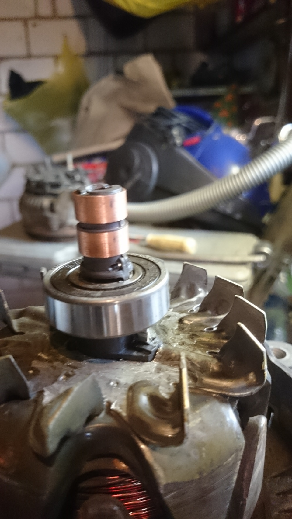

Был куплен съемник для подшипников, без него ни как!
собираем в обратной последовательности

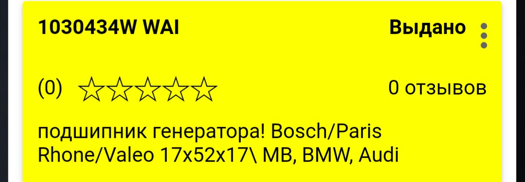

Запчасти на фото: 1030434W
