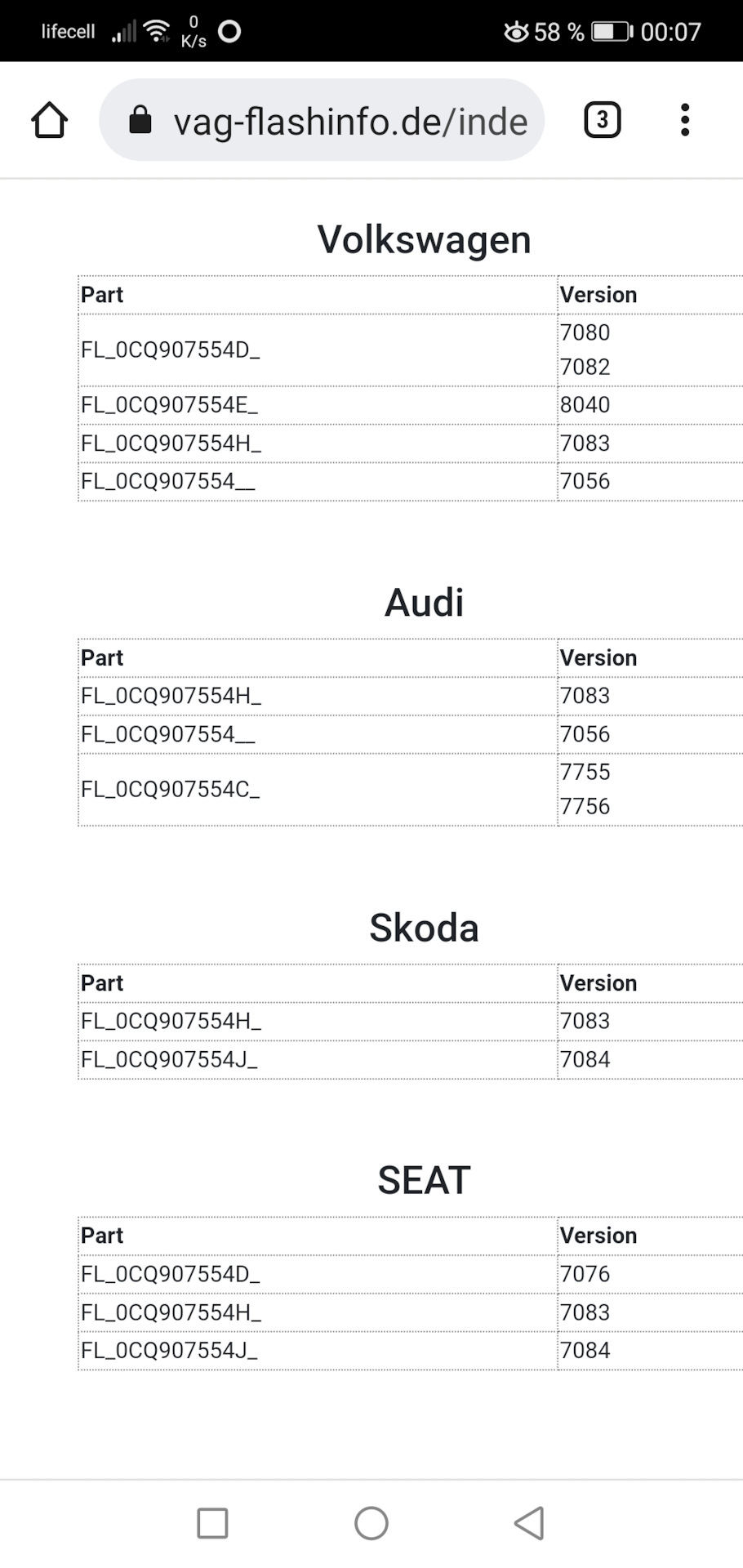

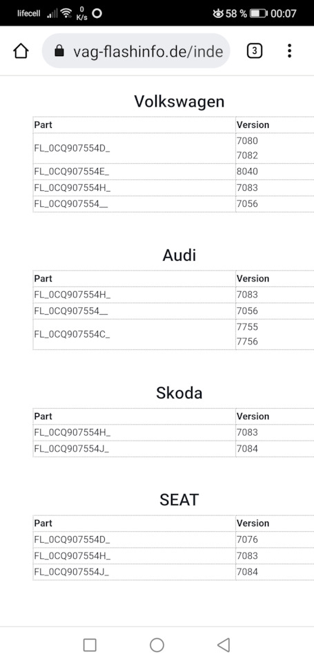

Подскажите, Ку3 рестайл нг 15гв, не могу найти в блоке 3 указанный вами пункт, прошивка стоит 7620
A вроде как для VW прошивка 7083 последняя, а 7084 для Шкода и Сиат?
vag-flashinfo.de/index.php?partno=0cq907554

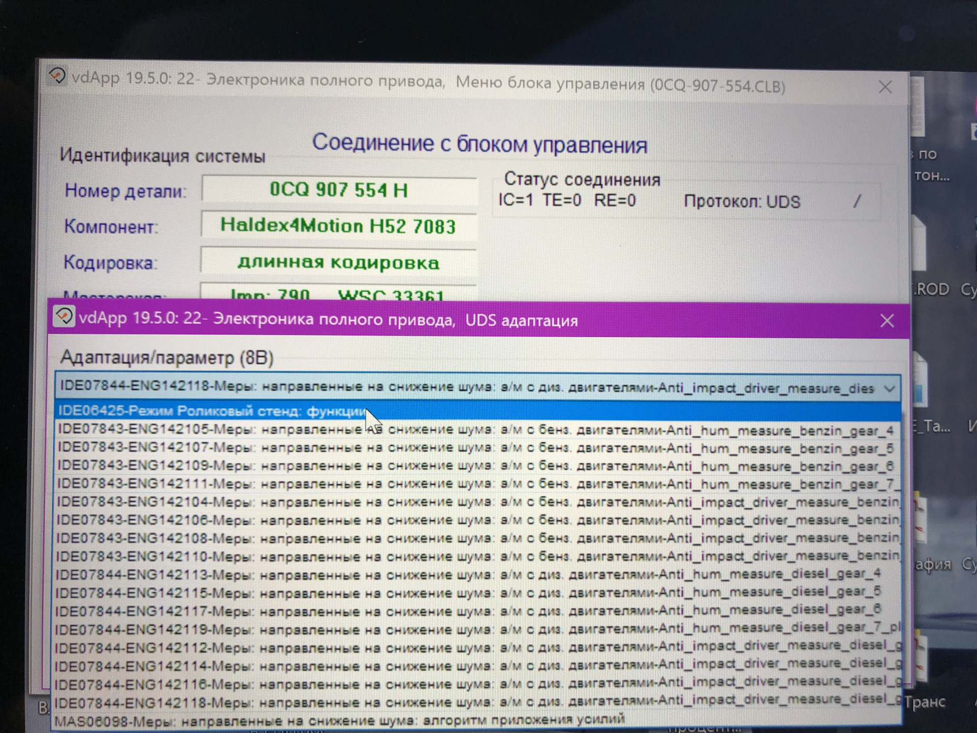

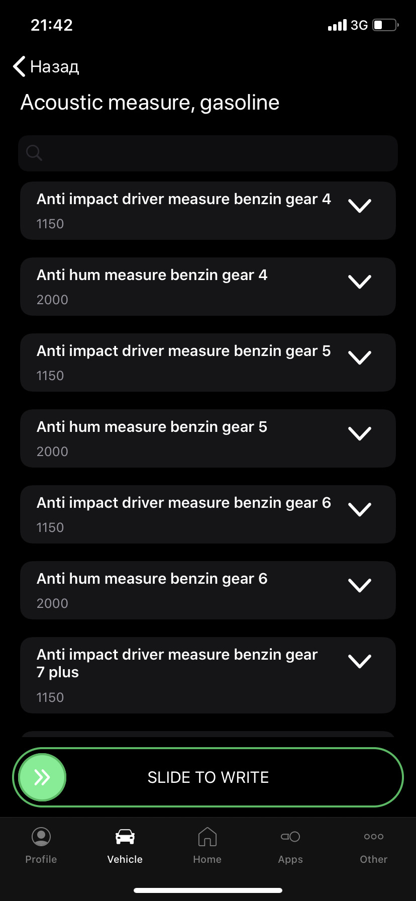

Подскажи пожалуйста! Что делают эти опции? У меня они только с 4й передачи начинаются
Я ODISом делал — там нет привязки к скорости. Что именно они делают — я не в курсе, это к VAGy

[VN]_Acoustic_Measure_Benzin:
[LO]_Anti_impact_driver_measure_benzin_gear_4: [VO]_1150
[LO]_Anti_hum_measure_benzin_gear_4: [VO]_2000
[LO]_Anti_impact_driver_measure_benzin_gear_5: [VO]_1150
[LO]_Anti_hum_measure_benzin_gear_5: [VO]_2000
[LO]_Anti_impact_driver_measure_benzin_gear_6: [VO]_1150
[LO]_Anti_hum_measure_benzin_gear_6: [VO]_2000
[LO]_Anti_impact_driver_measure_benzin_gear_7_plus: [VO]_1150
[LO]_Anti_hum_measure_benzin_gear_7_plus: [VO]_2000
