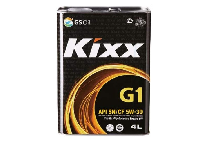

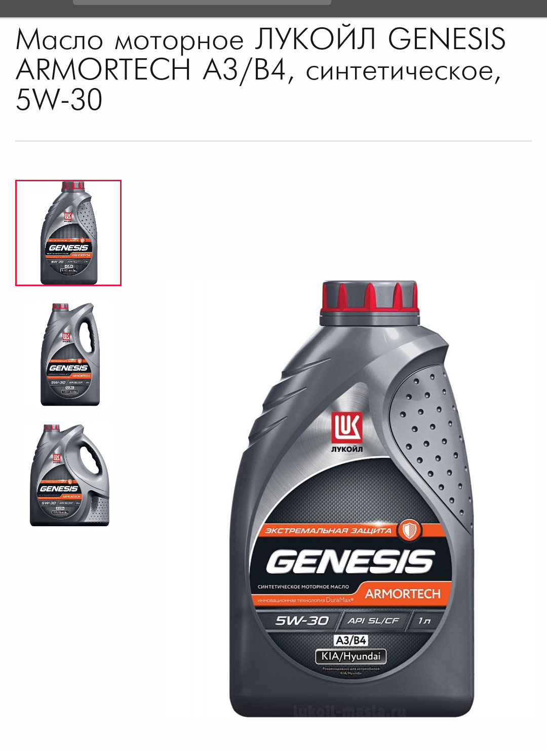

Еще изначельно заливал 5w-30 но небольшой жор масла навел на мысль залить 5w-40, после этого гидрики стали стучать дольше на прогреве и плохо прокачиваться на оборотах (немного стрекотали всегда на сбросе газа) щас залил 5w-30 решил опять попробовать kixx, первые впечатления вроде как гидриков вообще не слышно, двигатель работает как то помягче, посмотрим как будет дальше.

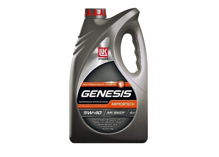

Последний раз заливал лукоил генезис армотек 5w40, на 5000 пробега стали гидрики стучать и на холостых на горячем двигателе в общем масло не понравилось.

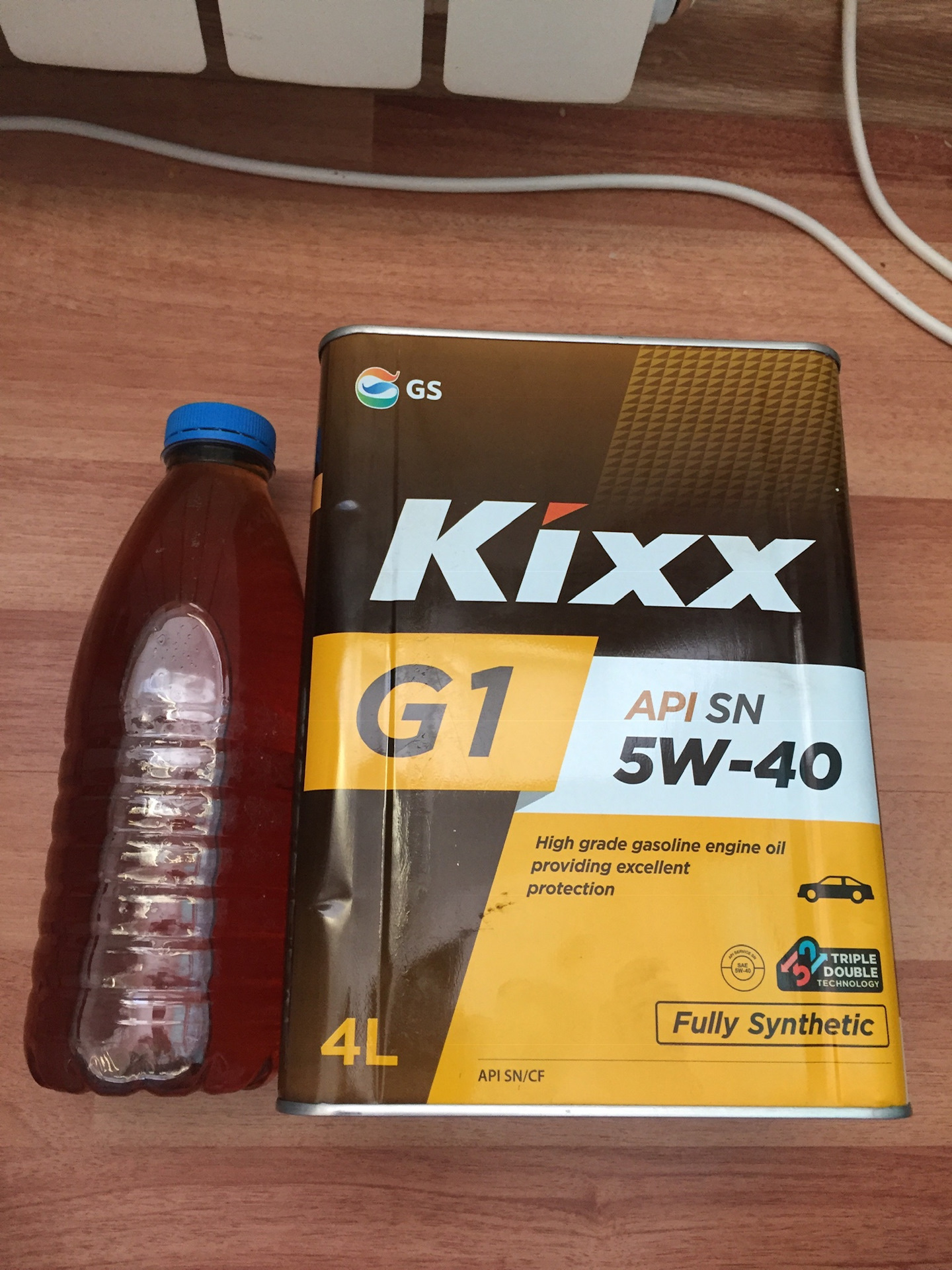

вот такое ща заливаю намного лучше чем 5w40
Как вариант да, но меня удиволо что через 5 тыс уже двигатель стал работать как будто проехал тыс 15, стоит на холостых и начинают прям громко брякать гидрики, газанеш до 4-5 тыс оборотов, они видимо прокачаются и минуты 2 нормально работает, потом опять. да и тесты масел показали что генезис надо менять через 5 тыс.
меняю где то через 6 тыс
Ну тогда нормально, опять же каждый двигатель индивидуален к маслу, сколько сам пробую и читаю тут, мало кто может с маслом определиться, постоянные эксперименты)
этда 😁
