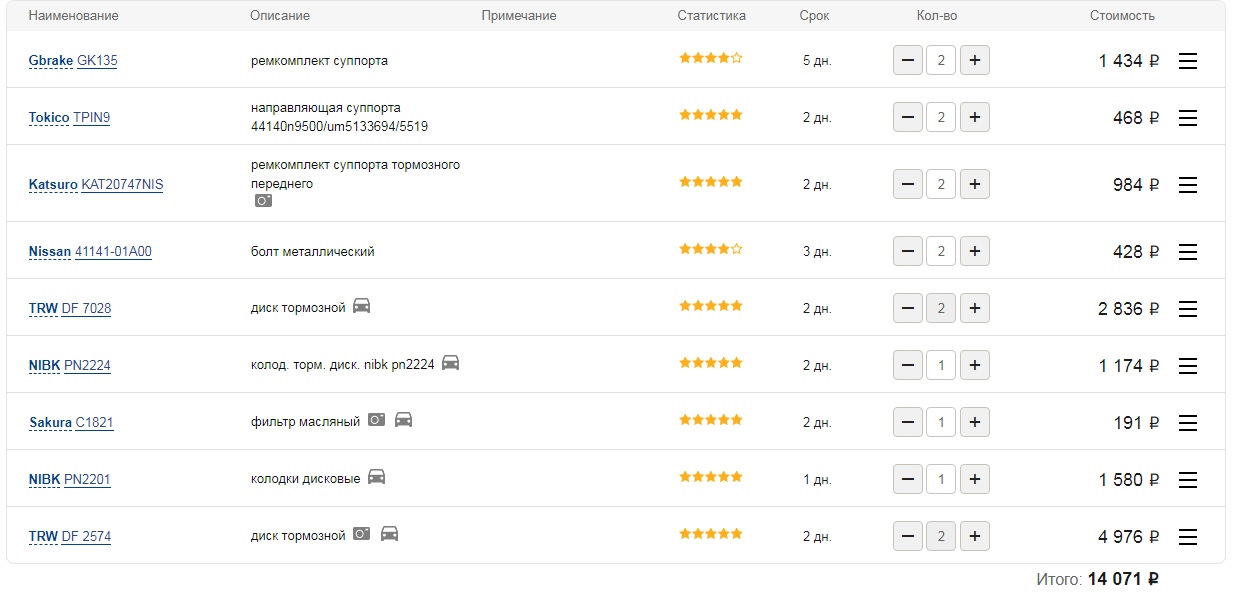

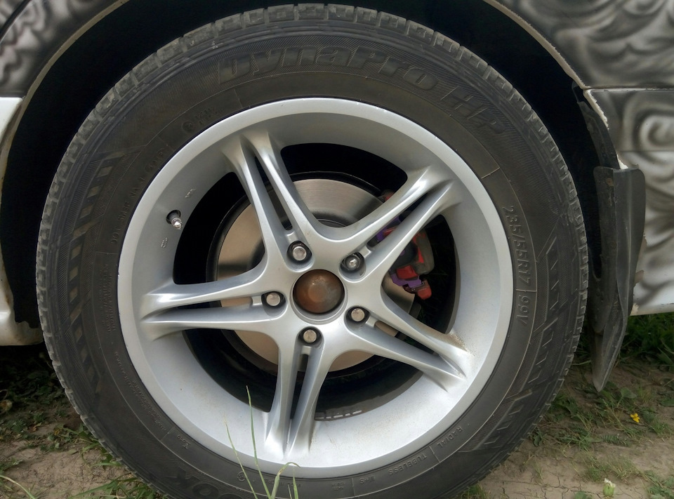

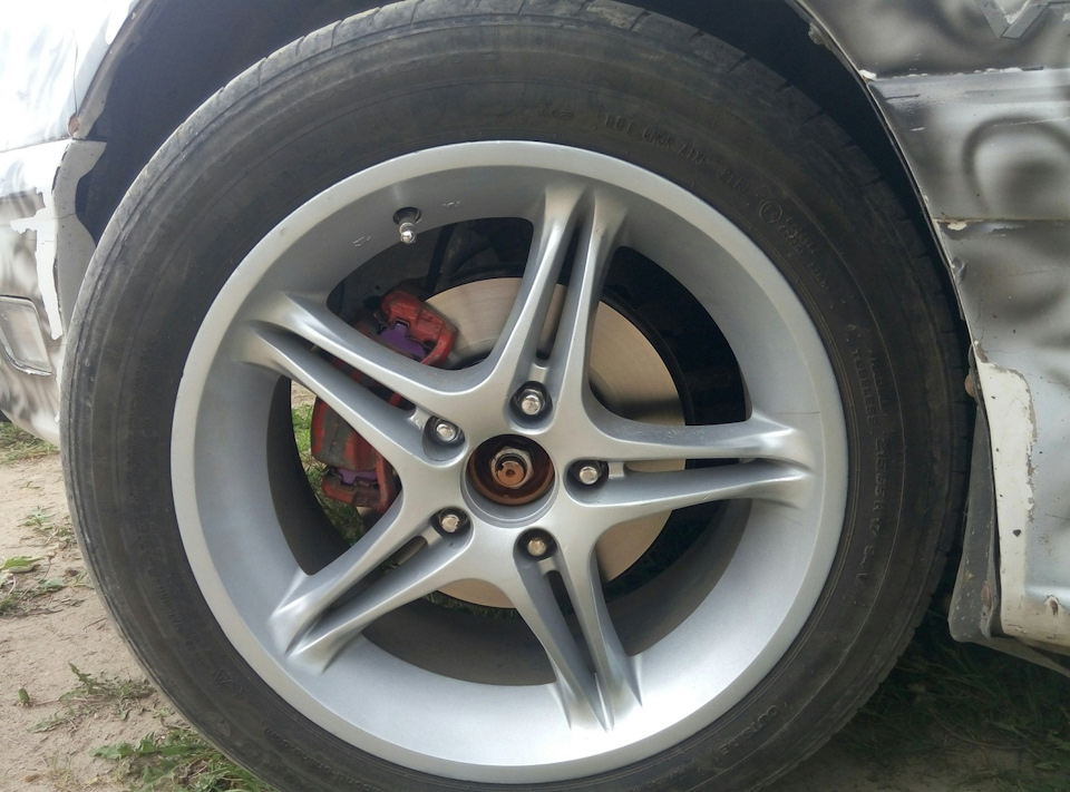

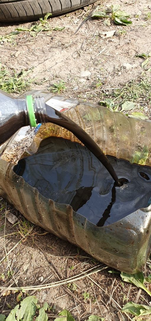

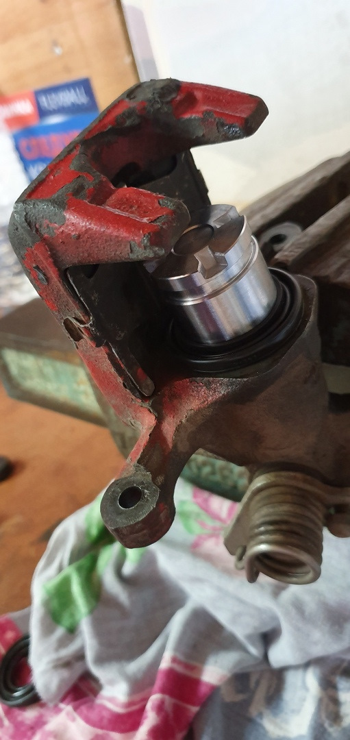

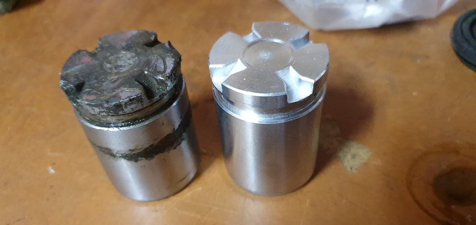

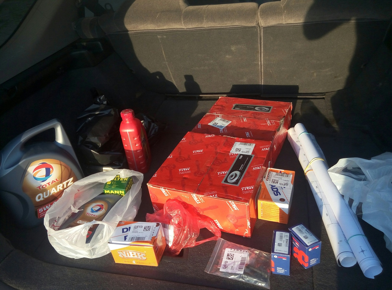

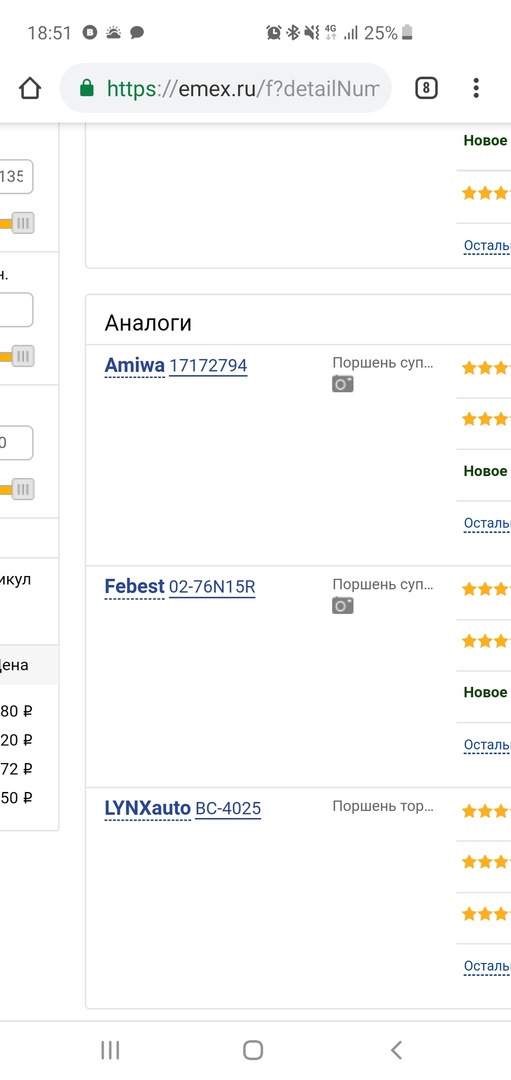

Пришло время технической части. В первую очередь сделали дефектовку тормозов. Они очень жутко скрипели. Под замену были приговорены диски по кругу и нужно было обслужить суппорта и поменять тормозуху. Установлены диски TRW, колодки NIBK. Перебраны задние суппорты с заменой поршней на новые. И заоддно было заменило масло в двигателе Total 5w40. Еще гудел ГУР, старая жидкость была вся черная, зилили ZIc стало в разы меньше гудеть и легче крутиться.
Теперь на вагоне с тормозами все в порядке. Пока притираются потихоньку. В принципе при спокойной езде их хватает. Следующий этап — подвеска)
