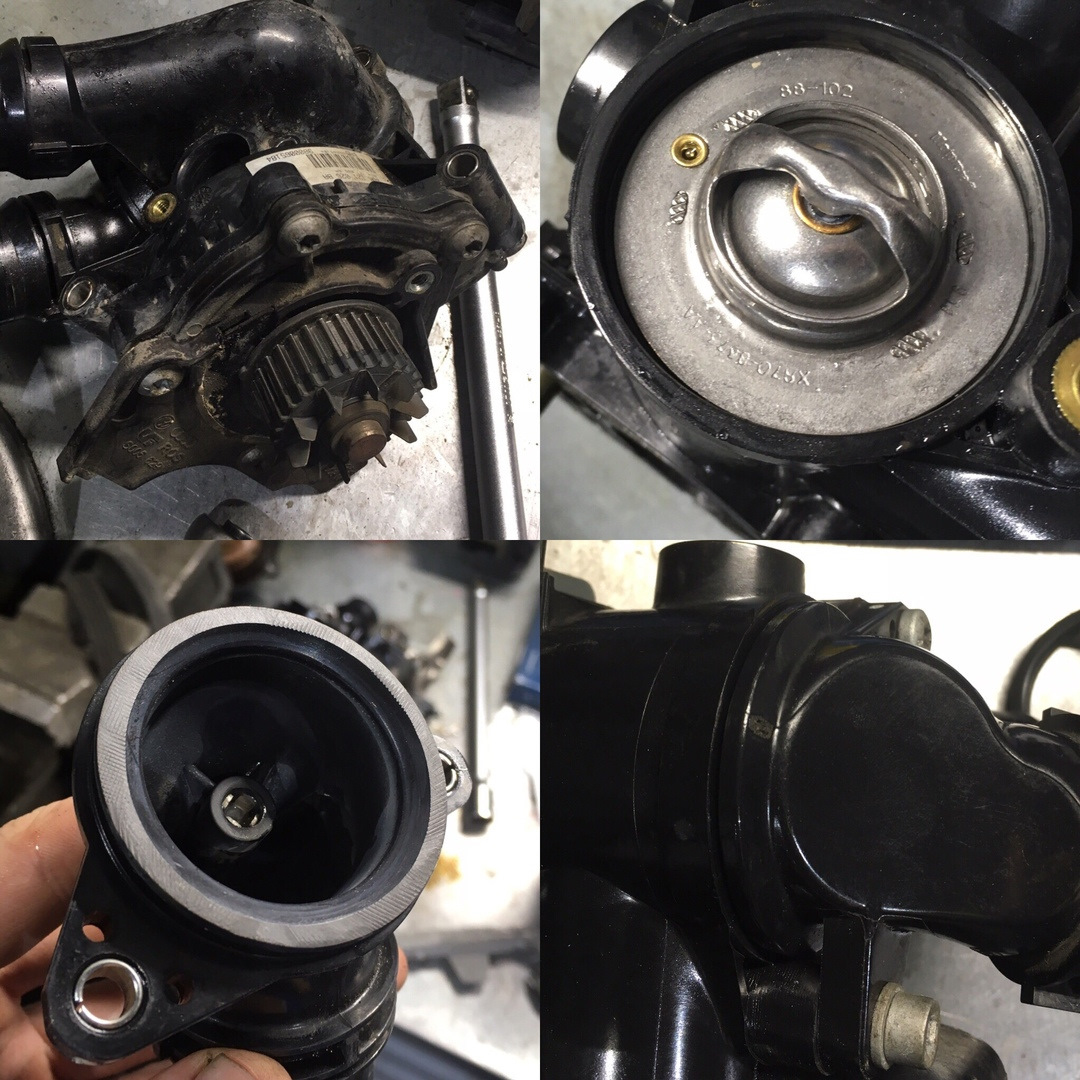

Всем привет! На днях заехал в сервис и решил отребилдить себе помпу, так как знаю, что на этих моторах одно из проблемных мест, это помпа и замена детали в сборе дорогое удовольствие. С первого дня покупки меня волновал этот вопрос, когда же она потечёт, потому как стояла ещё оригинальная с пластиковой крыльчаткой. Была в запасе металическая оригинальная крыльчатка.
Ну в общем ещё подбила тема с установкой холодного термостата от hAid. Именно его пост подтолкнул.

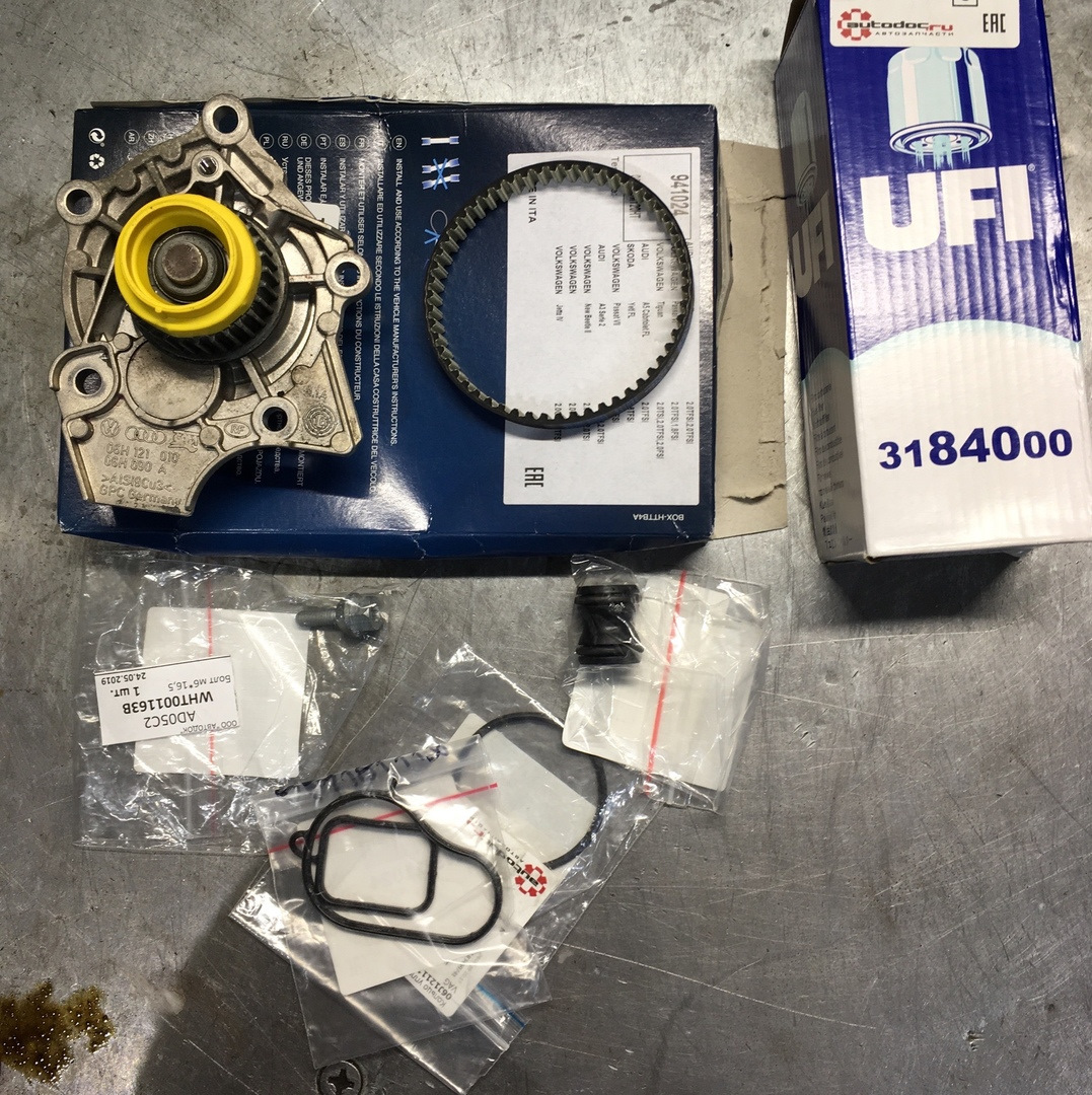

В общем купив весь необходимый набор прокладок, а именно:
Крыльчатка — 06H121010
Уплотнение помпы — 06J121119
Штуцер с масляного радиатора на помпу — 06H121131C
Приводной ремень взял DAYCO, он же часто идет в оригинале — 941024
Термостат FORD — 1096283
И самое обязательное, что я всегда подбиваю на все авто, которые ремонтирую, это болт балансирного вала — WHT001163B. К замене обязателен, так как многие не используют спец.инструмент и слизывают его, потом так же закручивают, а следующий механик плюется.

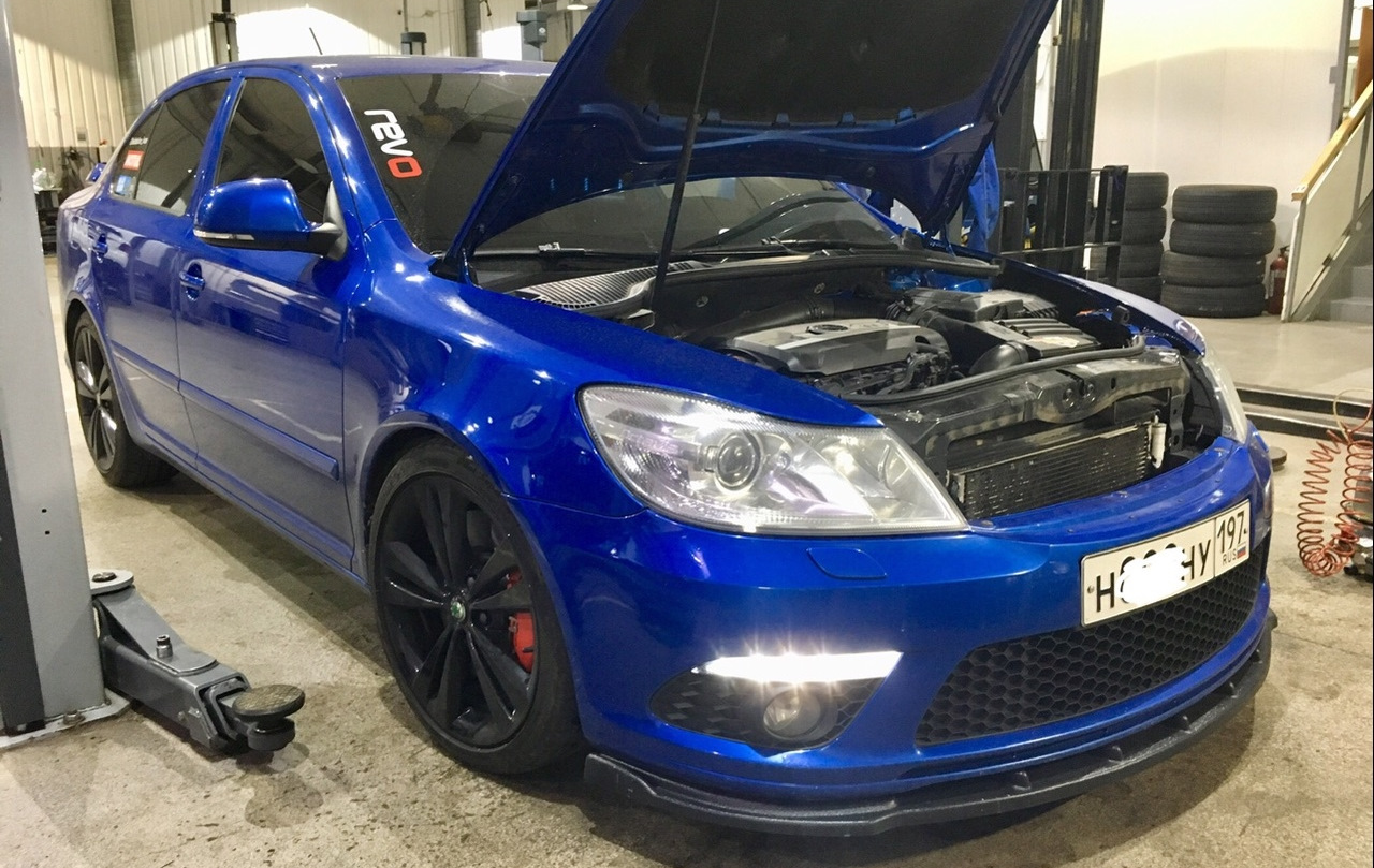

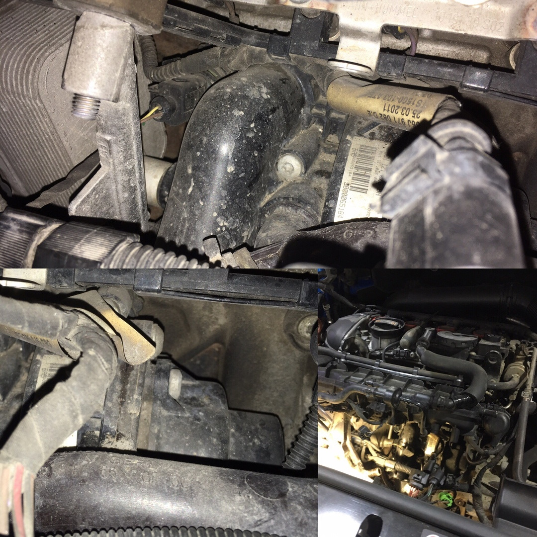

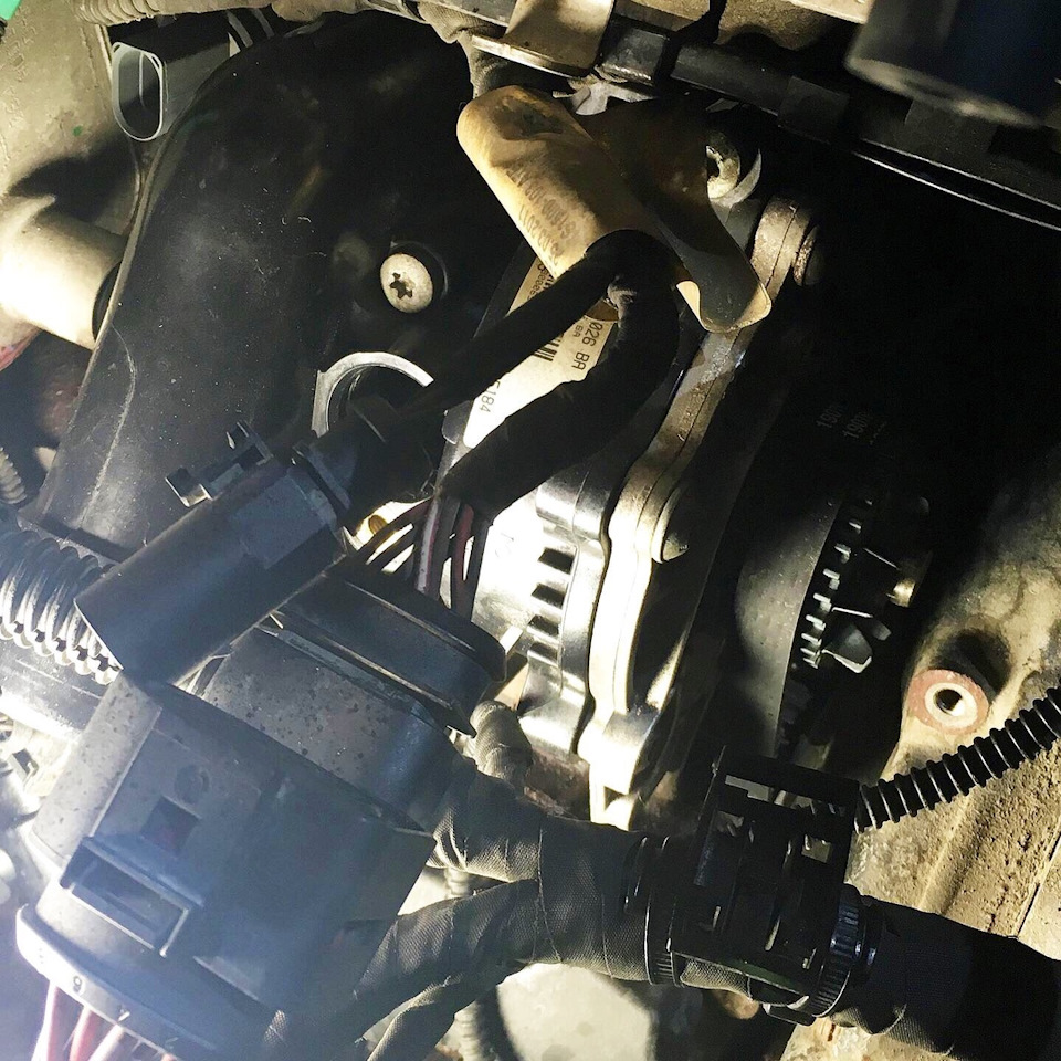

Загнал машину и начал работать. Попутно заменил ремень привода помпы, так как часто ремни рвутся, мой был в трещинах.

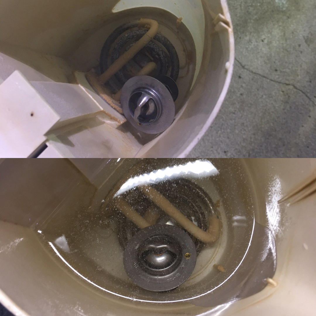

Ну и термостат 1096283 и немного напильника, но перед тем как устанавливать, нужно обязательно проверить его.

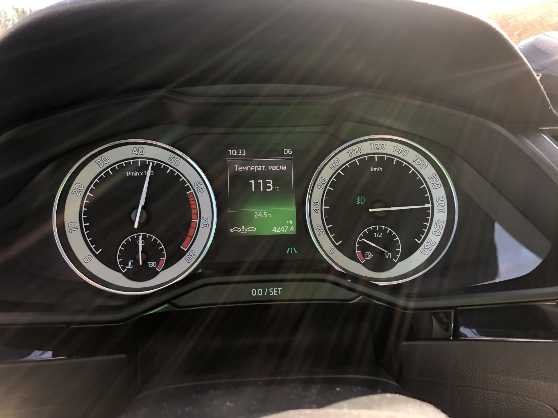

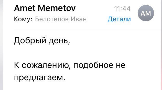

После установки погонял машину в цеху, температура максимум на перегазовках была 100, потом стремительно вниз падала. Подумал я «О, чудо!», но выехав на дороги особо ничего не поменялось. Температуры как были прежние так и остались. Причём в этом году температура стала выше, чем в прошлом была стабильно 105-107, в этом 109-110 с чистыми радиаторами… Так как у меня мотор зашит на Рево писал Амету об программном снижение работы вентиляторов, но к сожалению ответ был такой:
После 2-х дней покатушек считаю, не особо полезным без настройки вентиляторов.

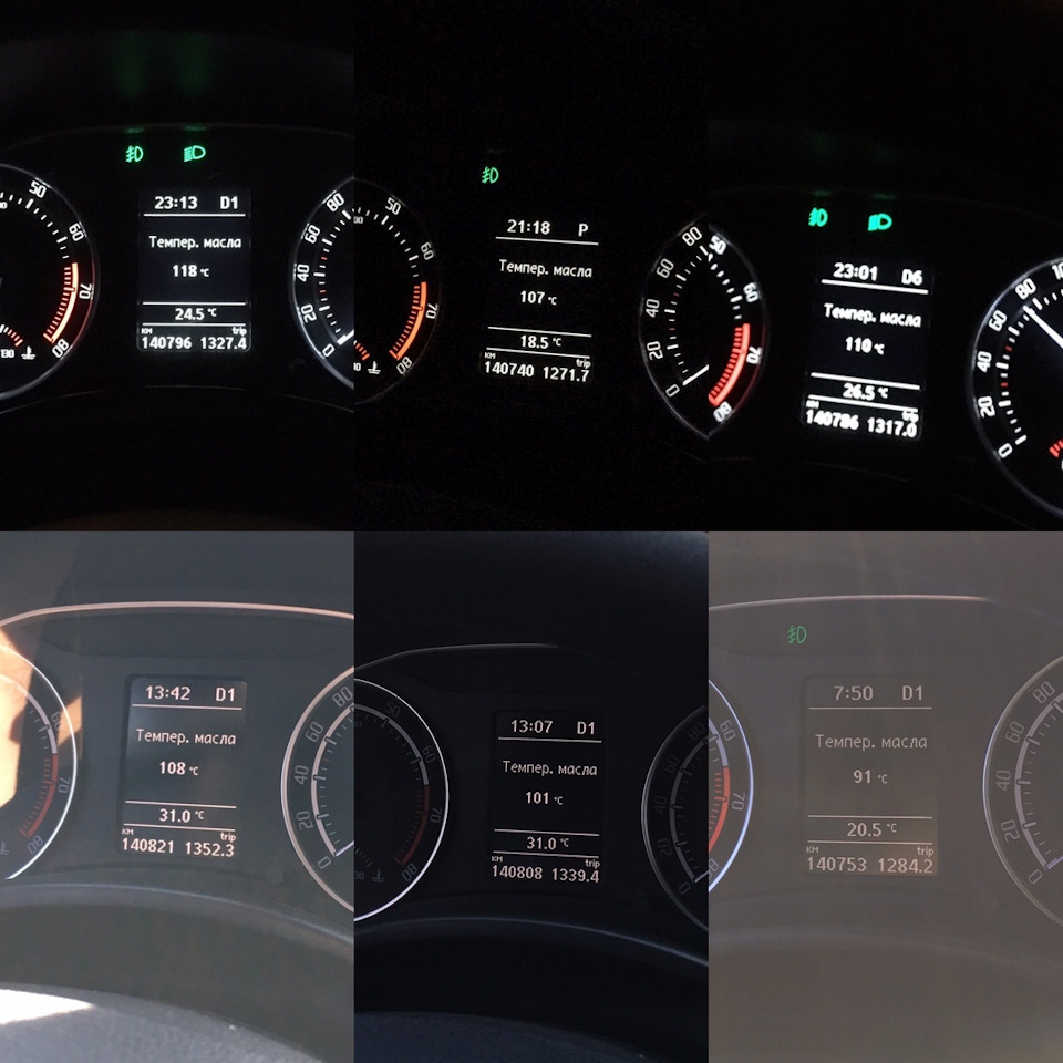

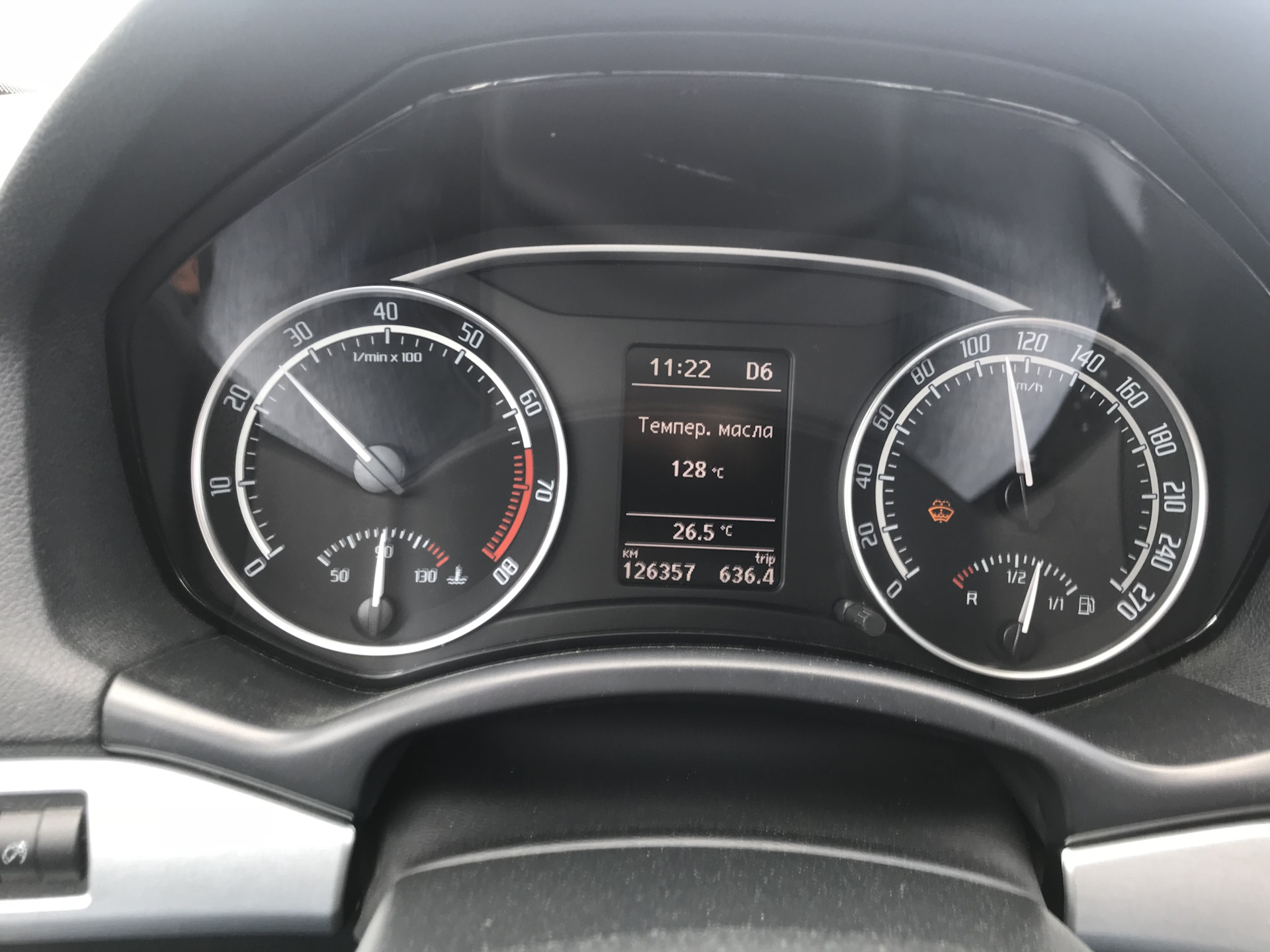

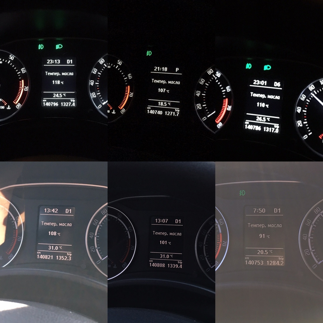

Так же прикладываю фото температур с моей активной ездой:

а сама температура ож какая при включенном климате в итоге?
Я тоже интересовался
Мнн к о то сказал.что холодный термостат без прошивки вентиляторов будет работать только на трассе. т.е 180км.вчас идешь и норм.а не под 120гр.будет.
Пфф))это еще не много, помпа в норме, радиатор новый, баланс валы новые, все жидкости заменены, валил активно минут 15
