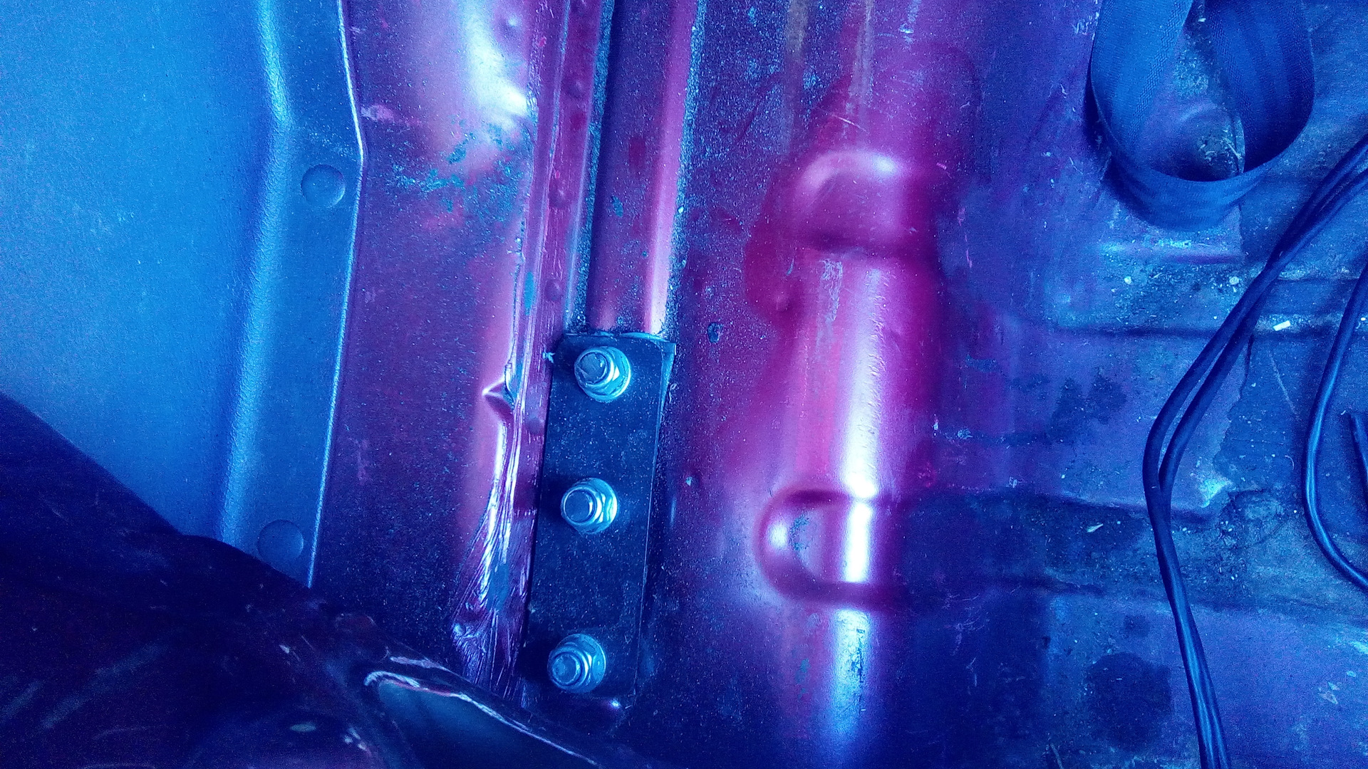

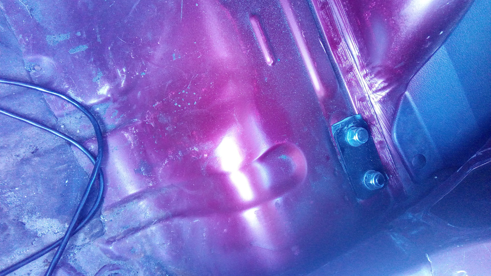

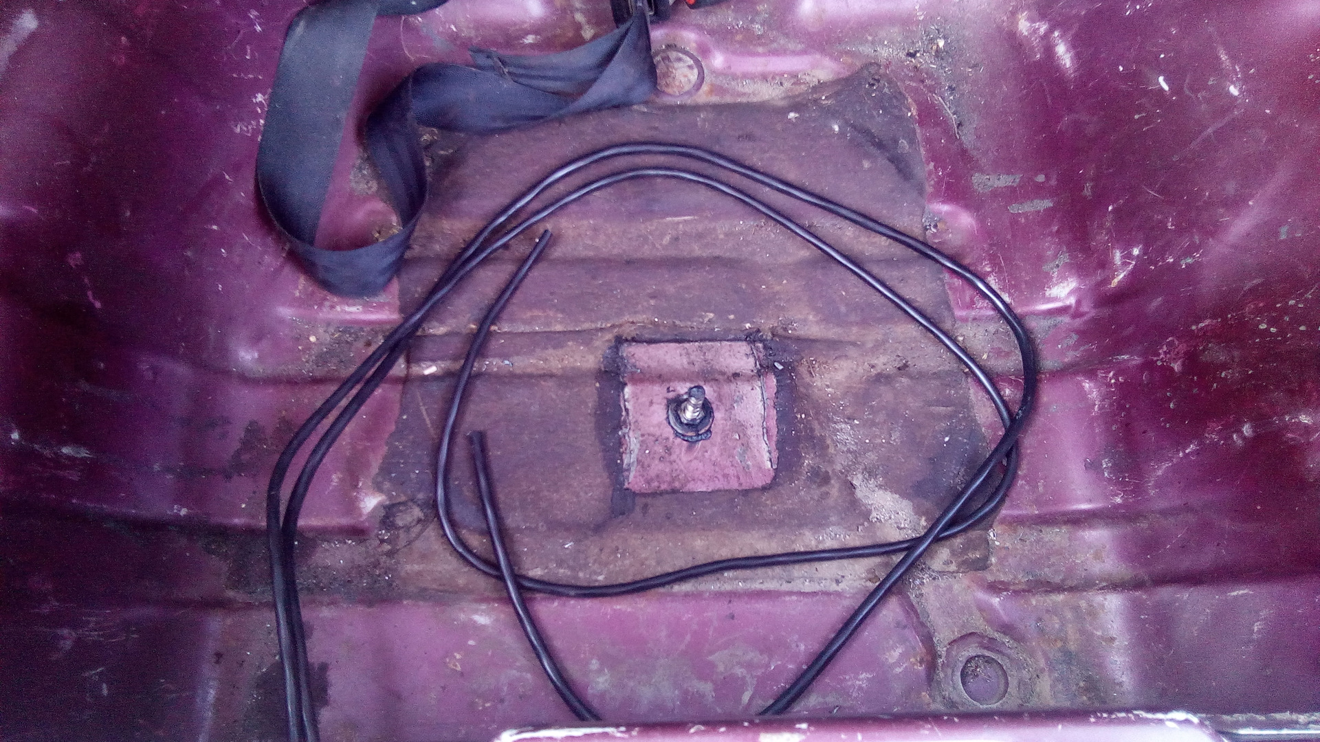

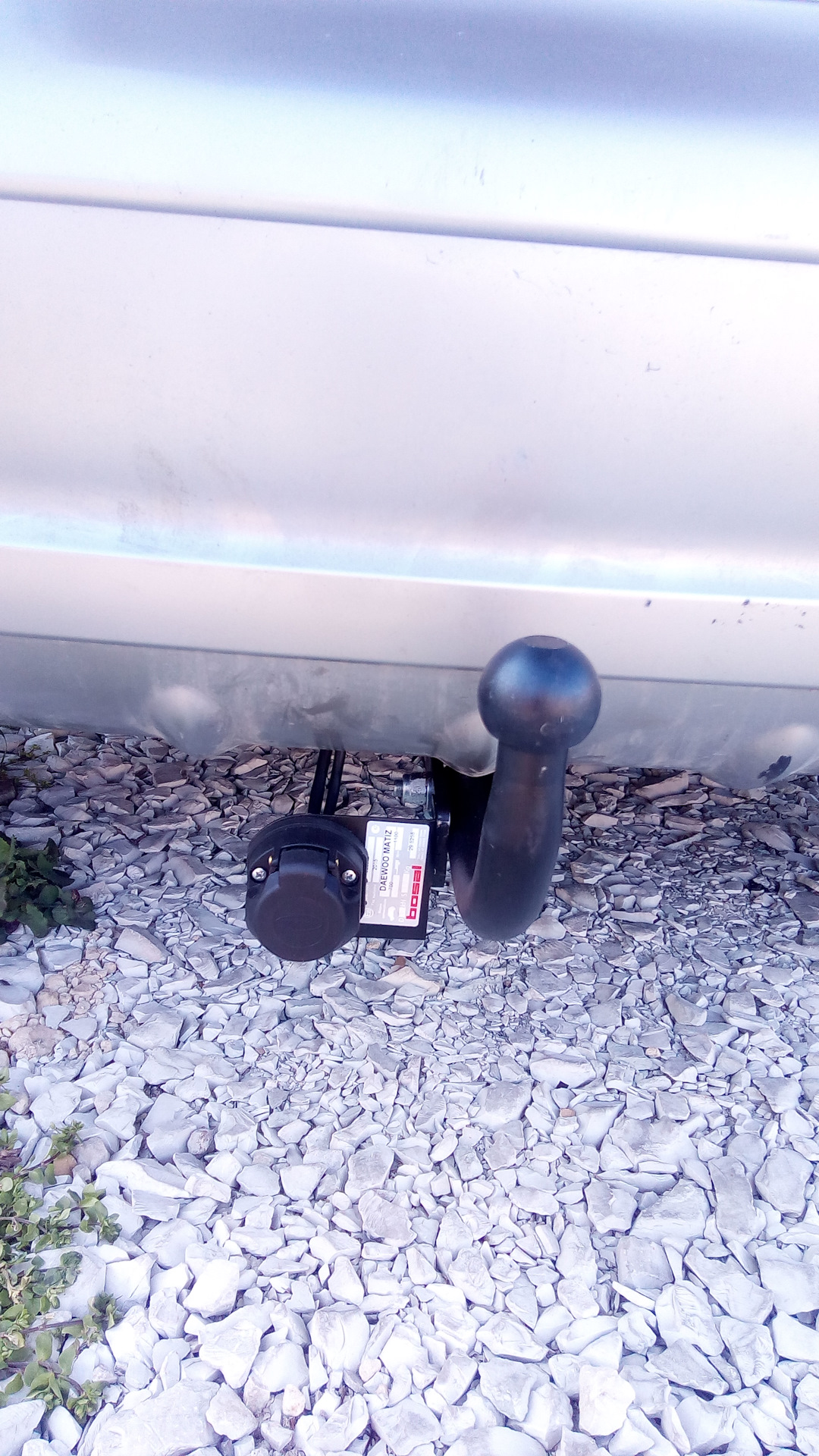

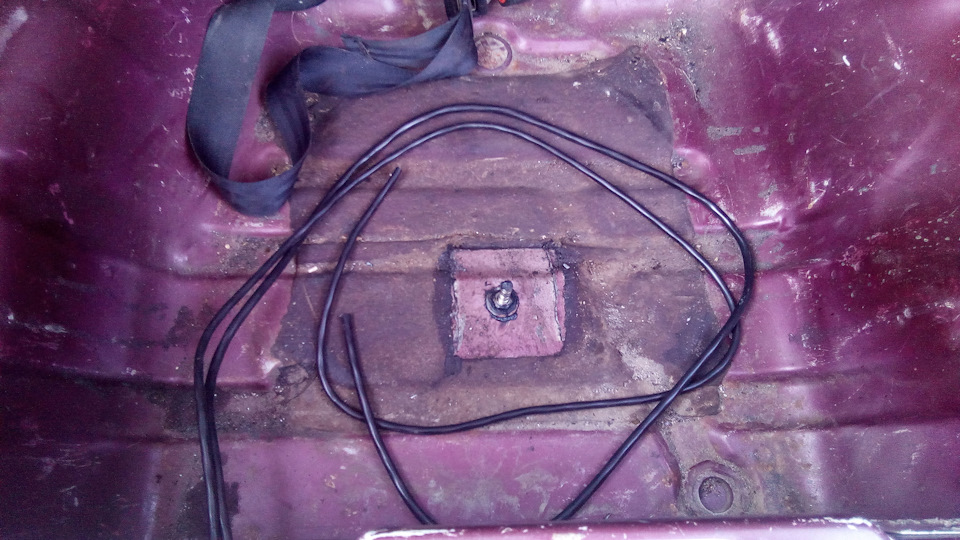

После того, как мне мягенько въехали в зад, решил на всякий случай, поставить причал, для вот таких товарисчей. Ну и есть планы на покупку небольшого прицепа. Короче говоря, через интернет магазин был приобретен фаркоп Bosal, который цепляется за лонжероны. Долго я его искал, и когда он ко мне приехал, вид у него конечно капитальный… За установку фаркопа в сервисе запросили около 3 тысяч, и это еще без подключения электрики! причем фаркоп был куплен за 2500 кажется, если не меньше. В общем, поехал я к товарищу, где мы за полдня, не спеша, поставили аккуратненько фаркоп, и перевернули запаску. Теперь появилось место под мелочевку. Металл, конечно у матиза тоооонкий, можно было особо и не сверлить :) (по сравнению с 30летним мерсом) Немного повозились с подключением электрики, но и это победили.
На деле, ничего сложного в этом нет. Единственный косяк, когда снимал задние фары, не учел, что металлические клипсы (или как они там называются) поцарапали краску под фарами, пока висели на весу. надо было тряпочкой обмотать, ну ладно, одной царапиной больше/меньше…если не всматриваться, то и не видно…
Хочу выразить Огромную благодарность Вячеславу (Slaven8694) за помощь в установке фаркопа. одному нереально, надо снизу поддерживать, а сверху гайки завинчивать.Прицеп пока не купил, но зато теперь можно парковаться назад по звуку!

Желательно перевернуть крепеж, который стягивает пластины гайками вниз.Иначе они цепляют груз.У меня мешки с цементом и плиточным клеем дырявило постоянно
Да не, не должно.у меня же еще резиновый коврик багажника сверху

и потом, он же не самодельный, заводской, я все сертификаты у продавца вытащил. на всякий случай. у нас в Краснодарском крае то законы отличаются от Российских :))
Ну вроде если едешь без прицепа, то шар должен быть снят. Из за несъемного фаркопа больше повреждений при аварии и т.д.
шар, как написано, условно-съемный…:) на двух болтах. где то была у меня бумажка, с разъяснениями, что фаркопы, шноркели, подножки не являются изменением в конструкцию, поэтому хотелки ДПС незаконны.
