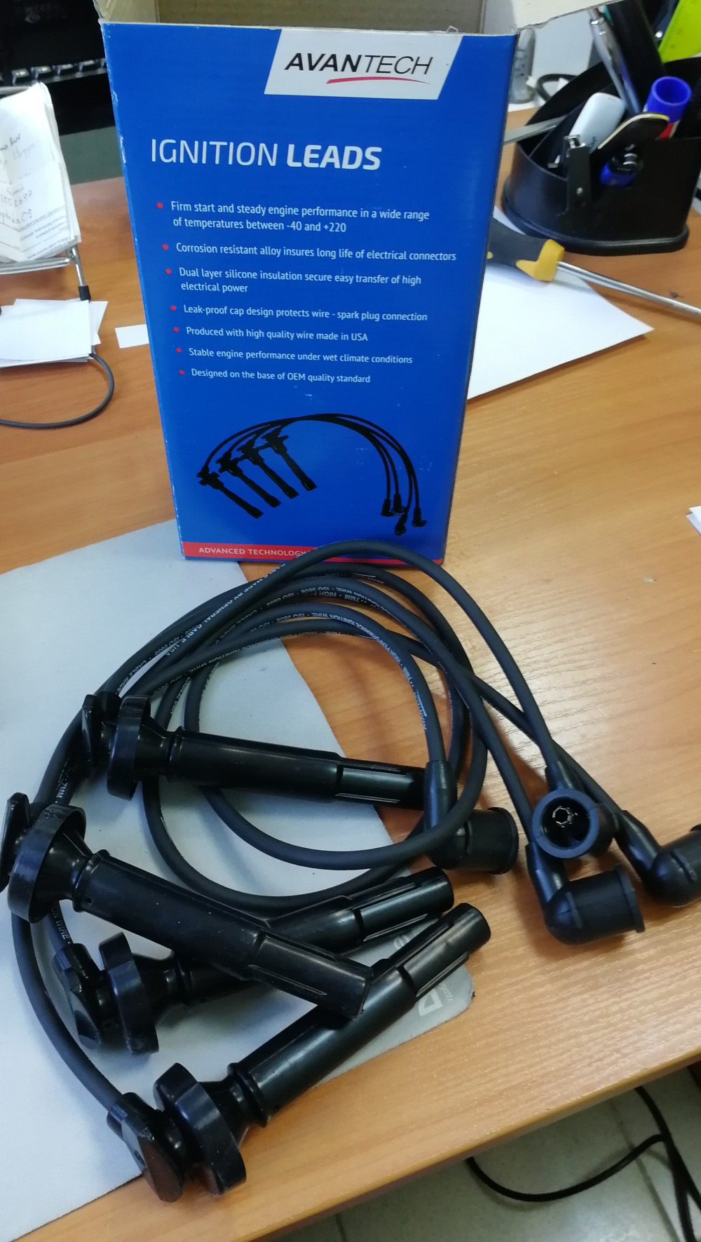

Чёто смотрю все кинулись менять свечные провода ну и я решил провести ревизию своих родных, отходивших почти 13 лет.
Сопротивления следующие:
1 — 28,2К (норма 12К)
2 — 36,6К (норма 20К)
3 — 19,8К (норма 13К)
4 — 68,6К (норма 20К)
Поизносились конечно, но двигатель вроде работал ровно, провалов, пробоев не замечал.
Зашёл на эмекс, посмотрел что есть из аналогов и остановился на Avantech IL0601 за 1500 руб.
Выбрал их, так как они аналогичны по коннекторам родным (в отличие от теслы и прочих) и даже галочка субаровская есть. Написано, что made in USA.
Проверил и их сопротивление:
1 — 0,67К
2 — 1,09К
3 — 0,72К
4 — 1,10К
Прилично ниже нормы. Полез почитал, чем может быть чревато… значения не такие уж и маленькие, в пределах 1К так что вполне безопасно. Всё-равно покатал по городу несколько дней, протестил: помех не создают, двигатель работает ровно, даже стал охотней заводиться — раньше надо было покрутить стартер.
По остальным параметрам изменений не заметил, разве что самовнушение, как после мойки машина быстрее едет =)
Завтра поеду в командировку на своём авто за 2000 км., проверю на трассе. Родные положил в багажник на всякий.

Вчера скинул провод #1, замерил сопротивление, показало 0,31кОм, это плохо? Аут у меня с 11-го года, двигатель не троит. Отличия от номинального сопротивления огромное. Это хорошо или плохо?
Если внешних повреждений нет, то не плохо. Просто провод значит не родной. Плохо было бы если бы сопротивление было сильно больше.
Если всё работает ровно — не парься.
Да, провода не родные, и повреждений нет.
