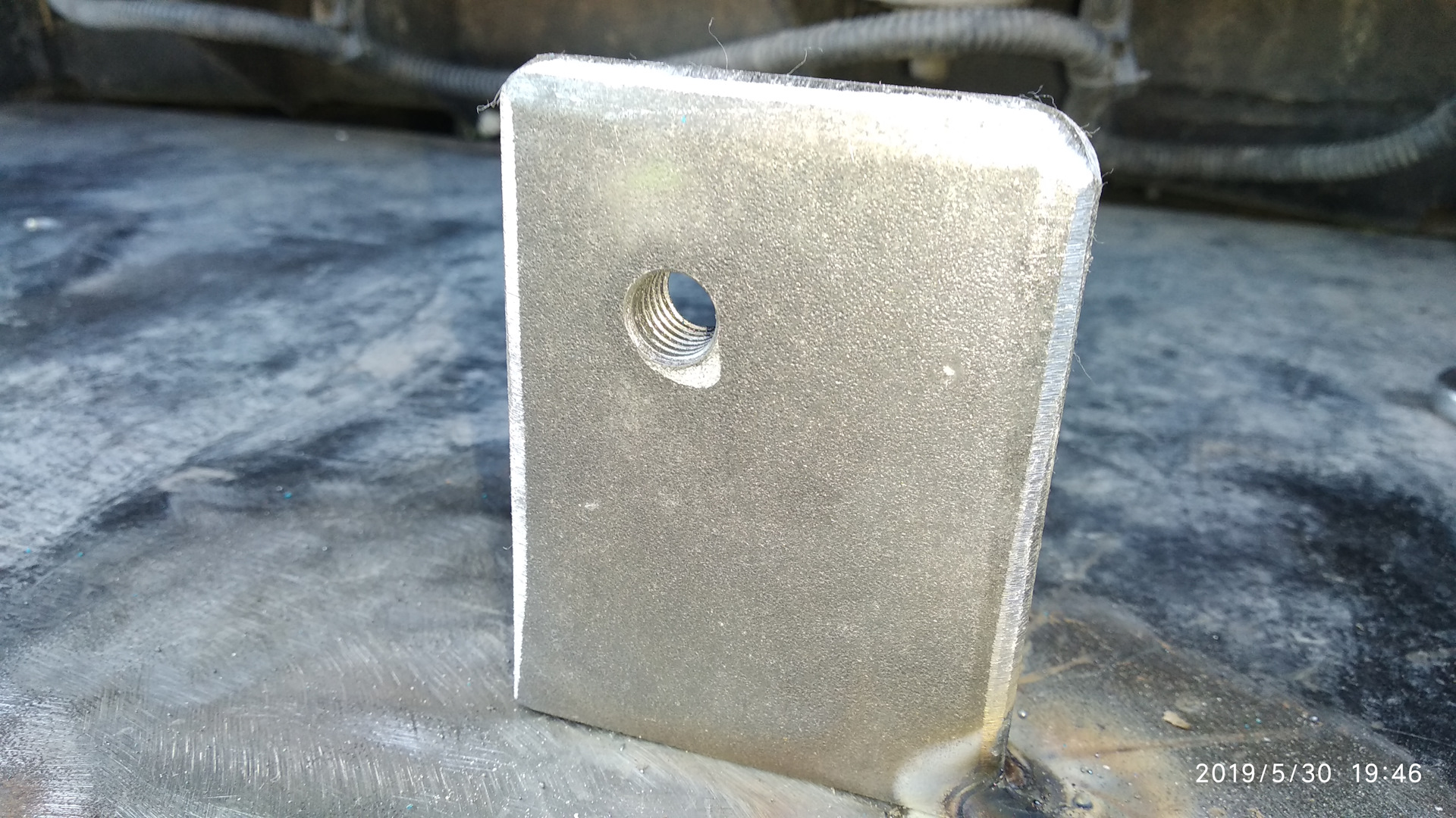

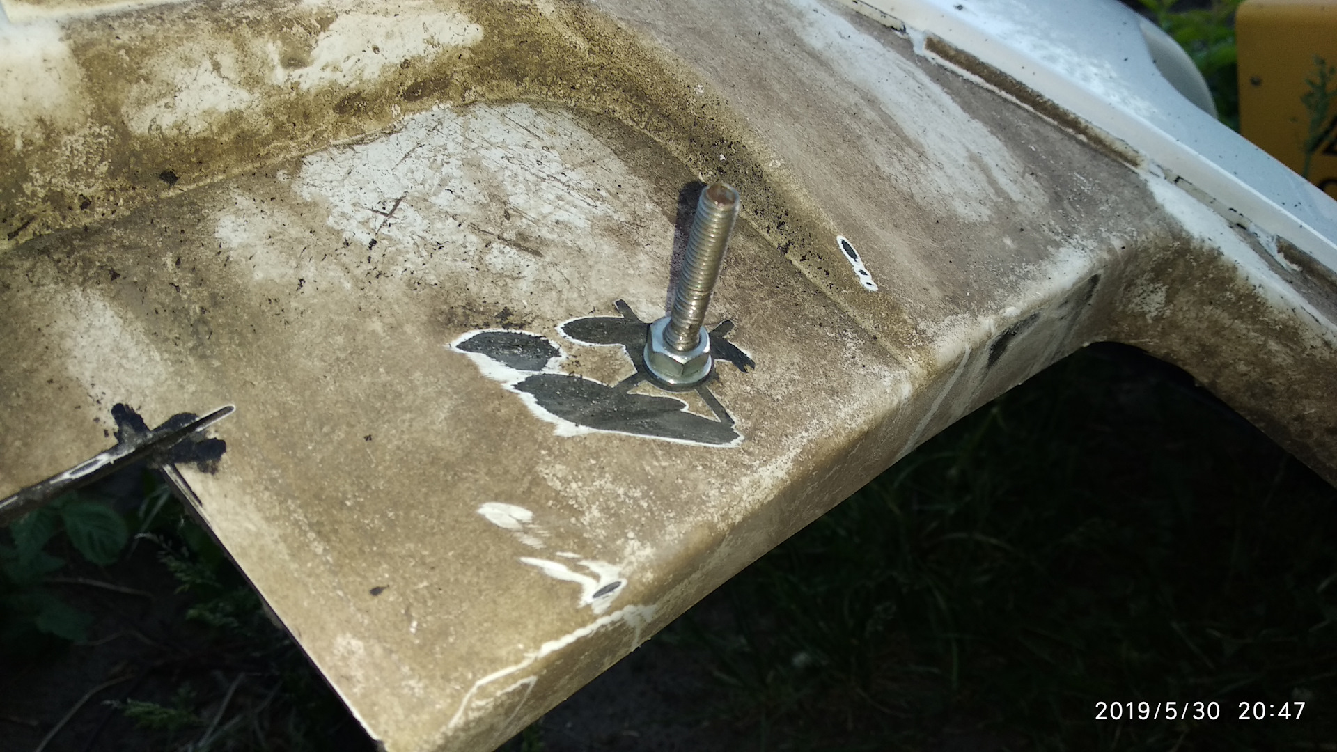

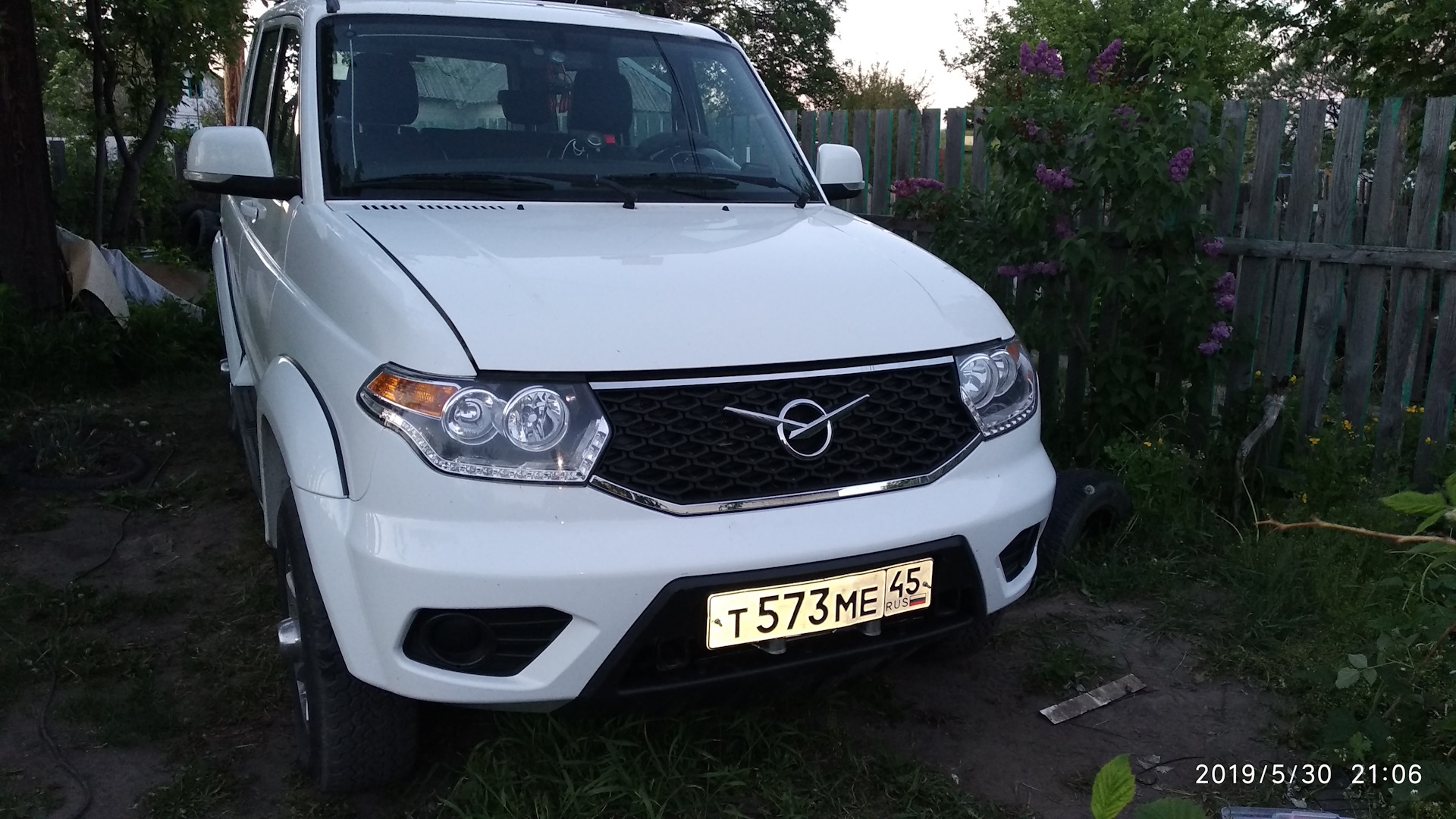

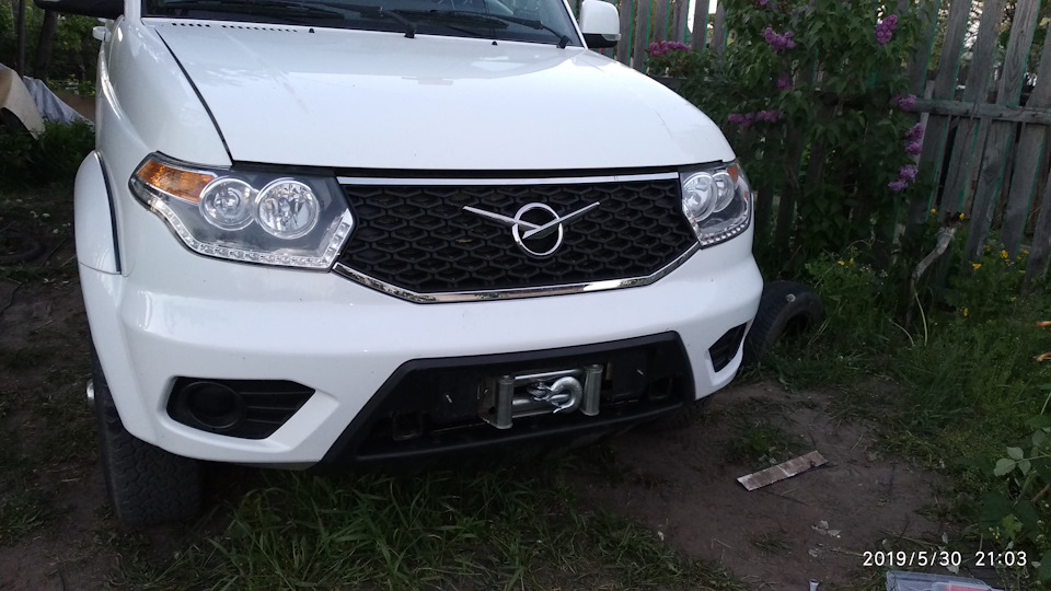

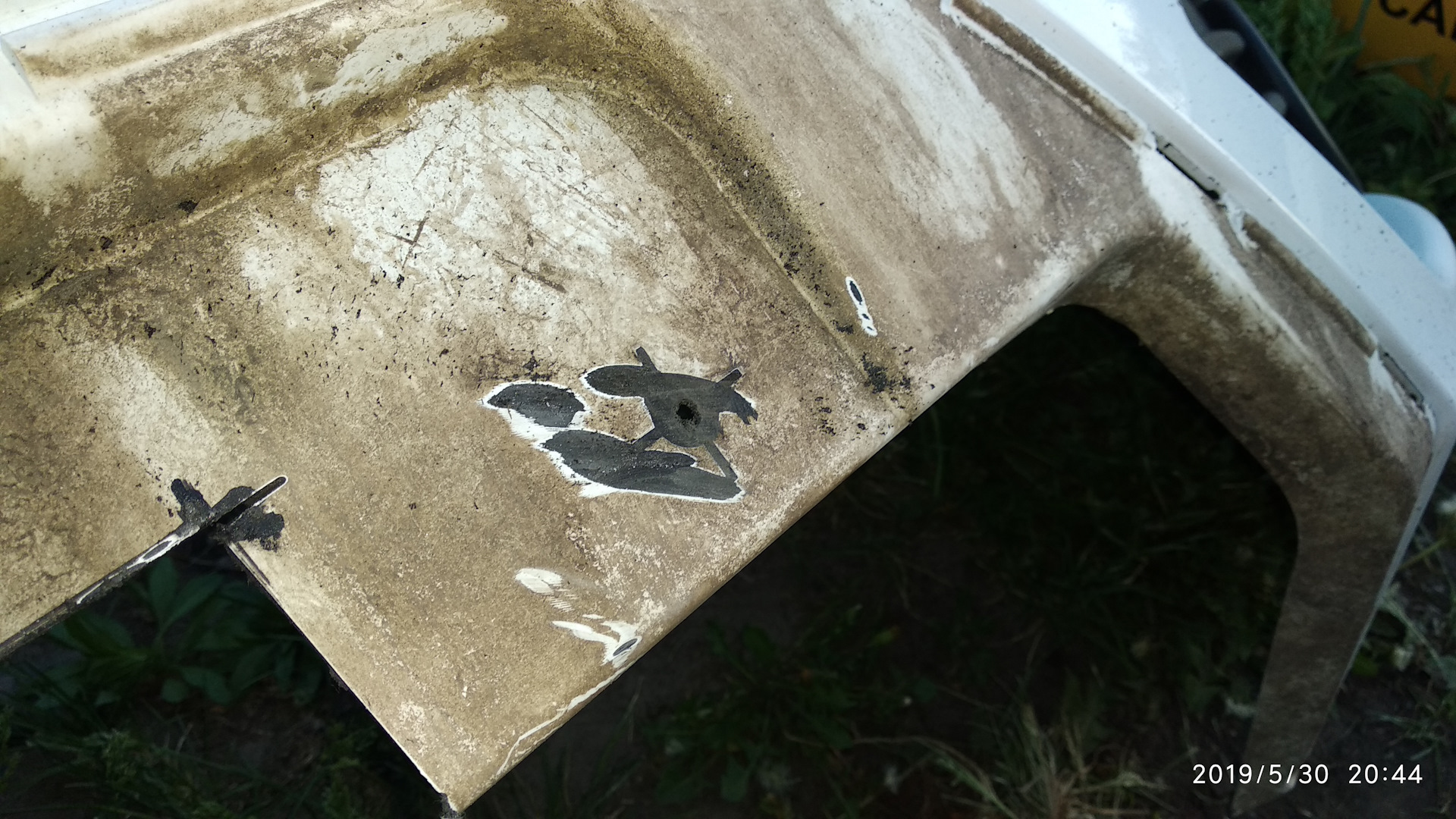

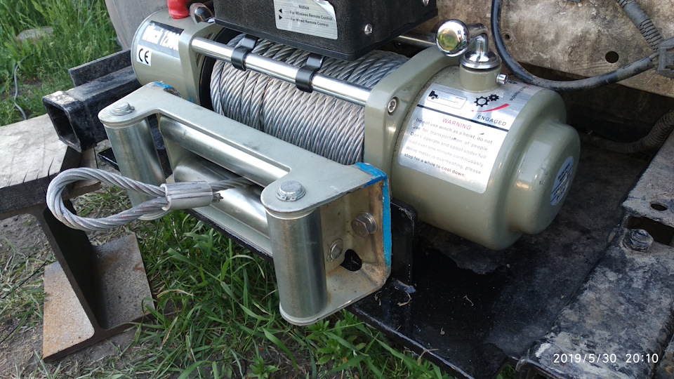

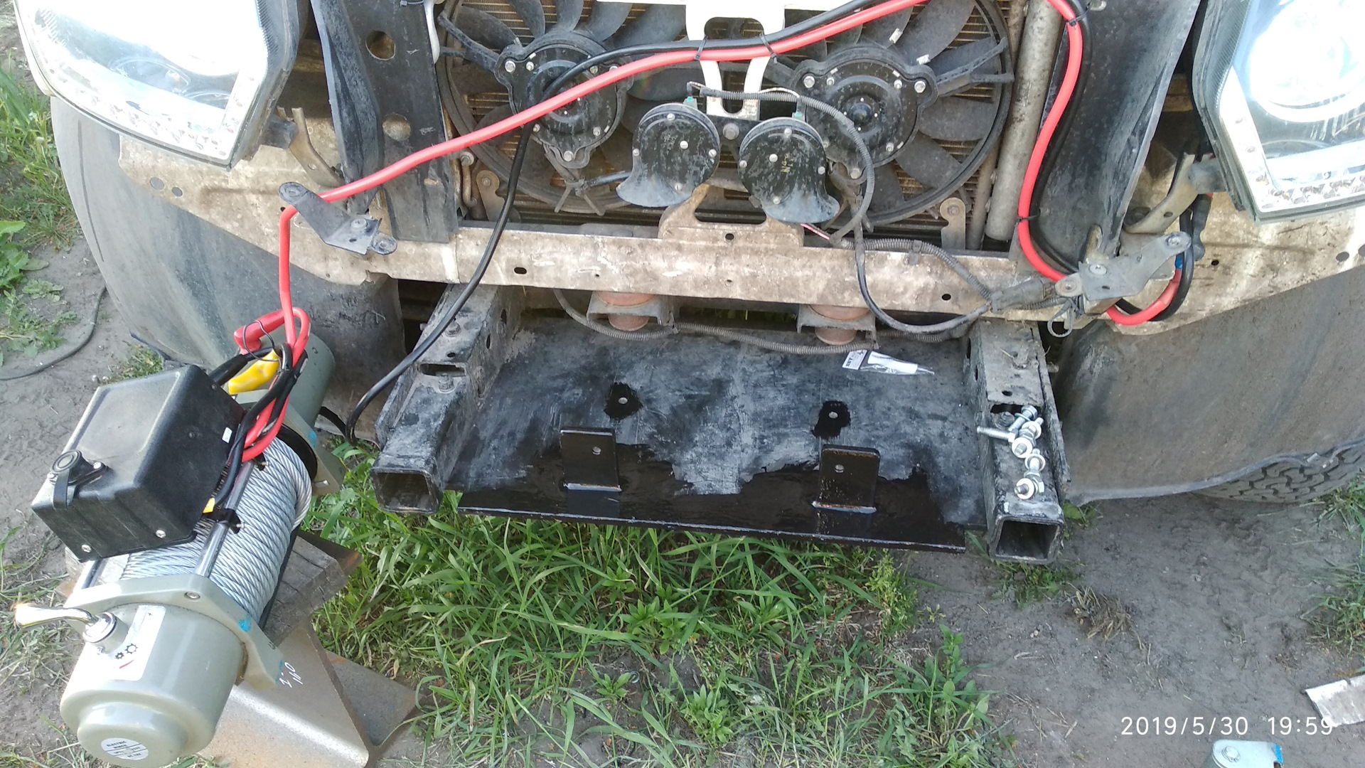

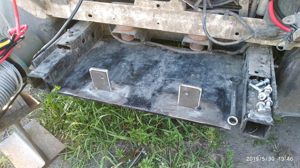

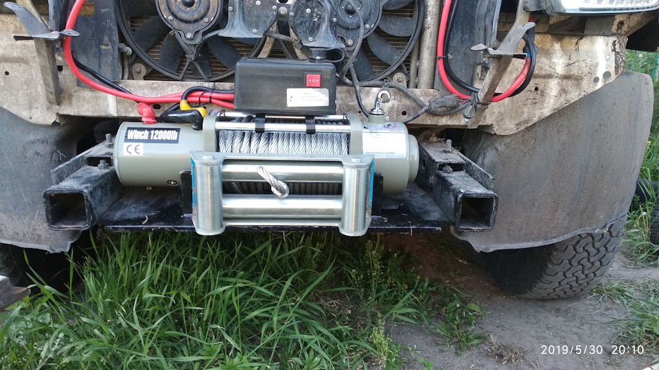

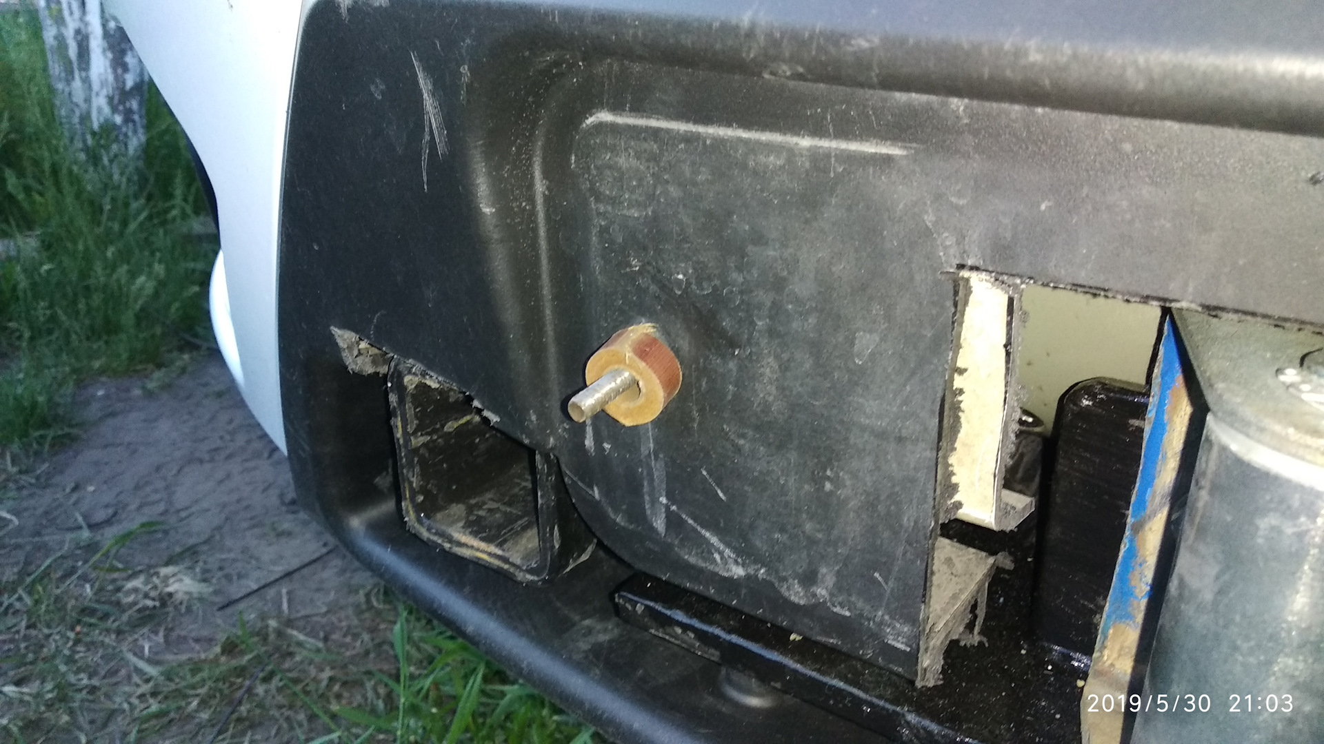

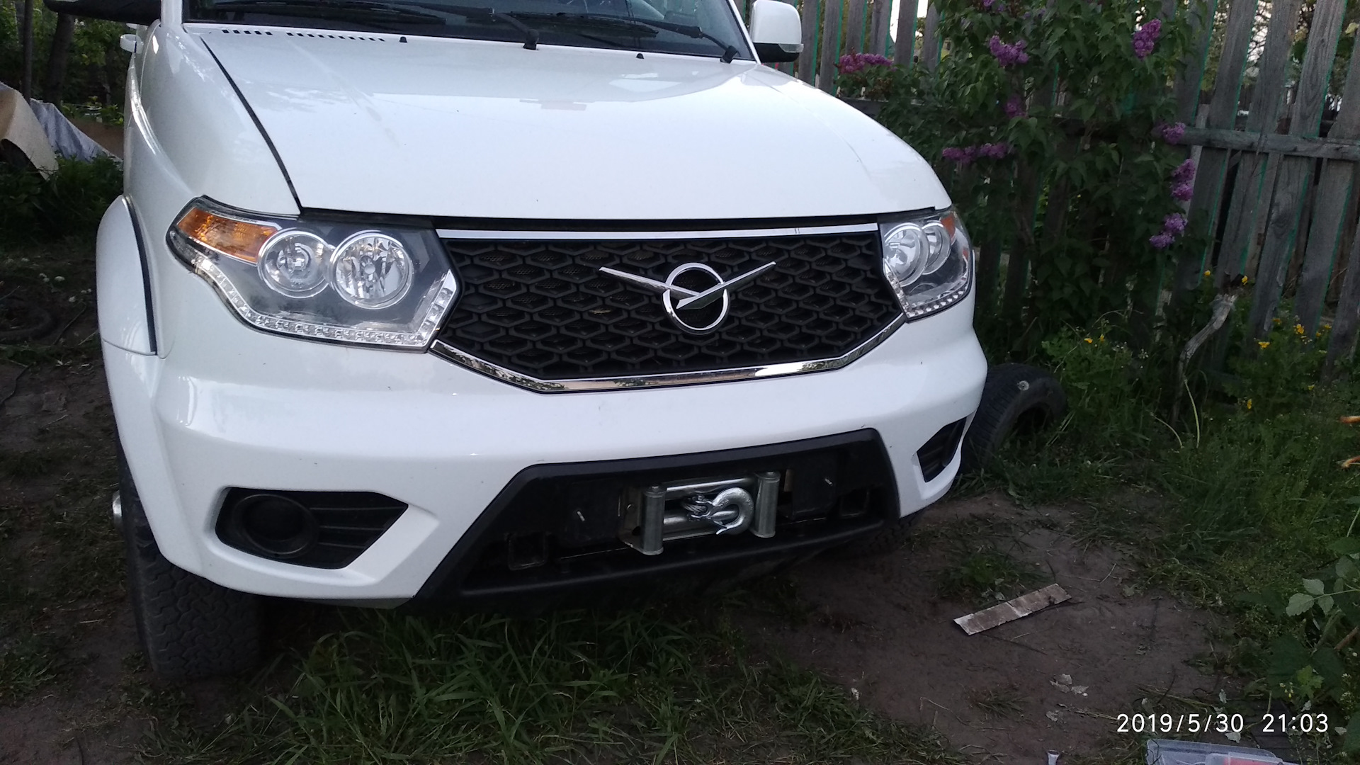

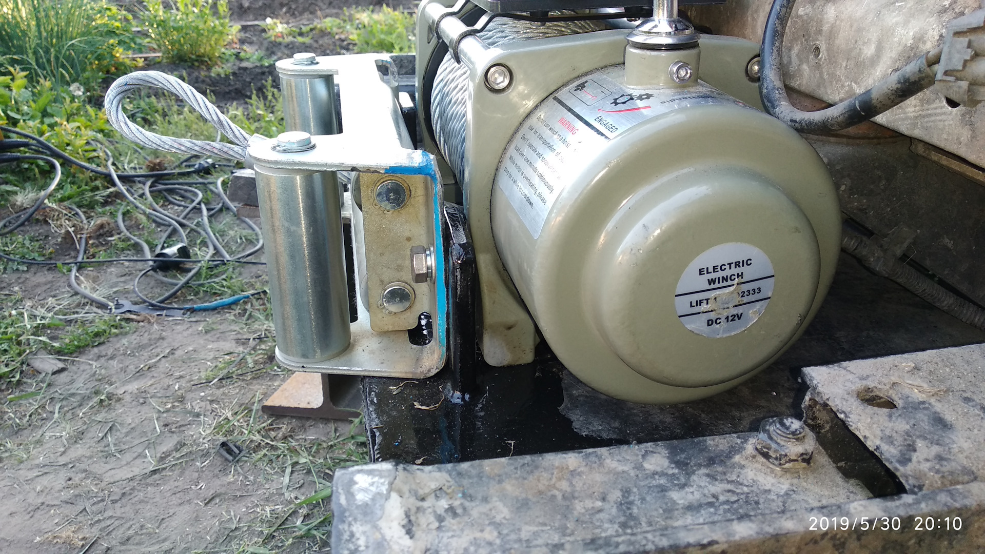

Закончил установку лебедки, остались конечно мелочи типа размыкатель массы и блок соленоидов повыше перенести, но пользоваться вполне можно. Немного не правильно работает с ДУ, на видео я держу кнопку не отпуская, возможно подсели батарейки.

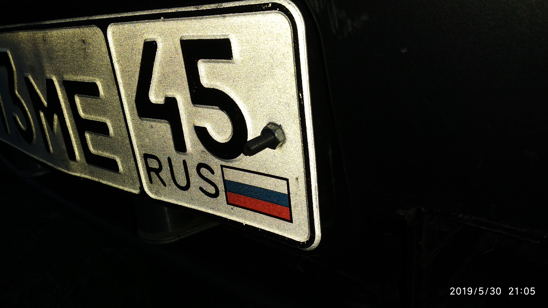

Номер пришлось перенести немного вперёд, способ подсмотрел на канале "не тормози", пока на гайках, позже поставлю барашки.

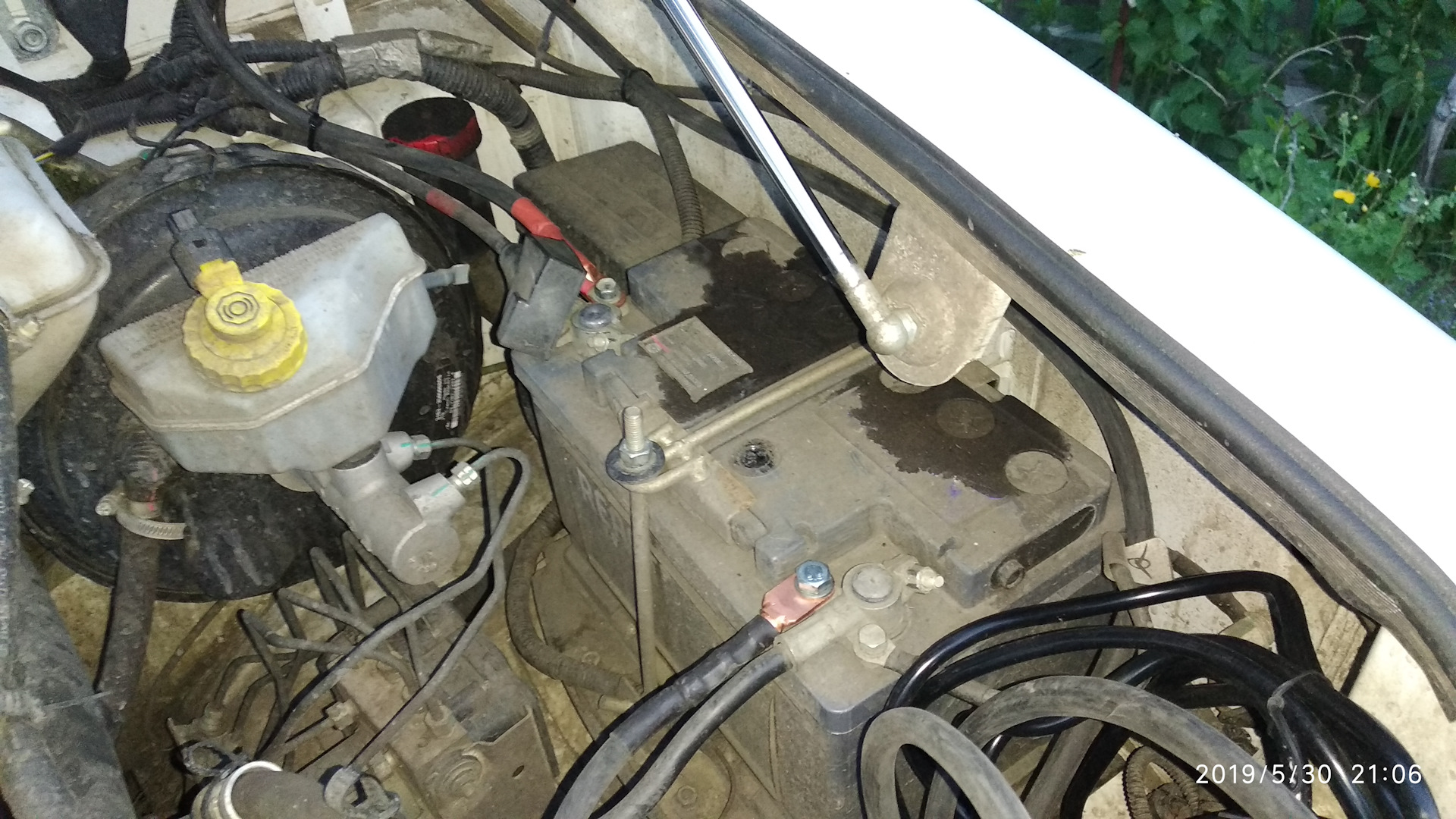

На Руси нет ничего более постоянного, чем временное — я про блок управления))) Лень потом будет переносить. Низковато он так стоит, под капот на батарейку надо бы.
Крепления клюза слабые! Рекомендуют переделать.

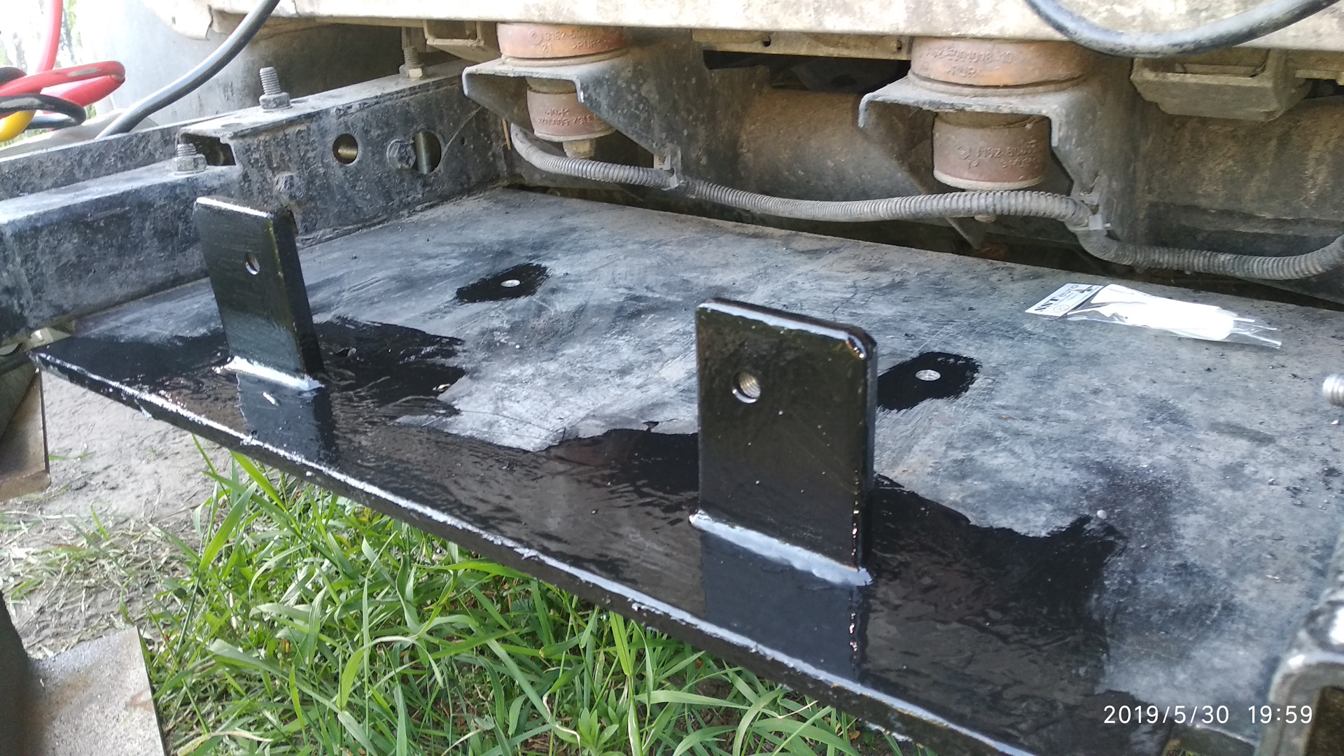

Сама площадка какой толщины, если не тайна?)
10мм
Необходимости переделывать нет. Надо доварить упоры типа "косынка). И будет норм. www.drive2.ru/l/457623337623933462/
Косынки видны на третьей фотке сверху. И сделать отверстие под барабаном для сброса грязи.
На вид слабое крепление губ, думаю уголок лучше)
а какая на них нагрузка? толщина пластин 10мм, уверен, что вперед порвется трос
Просто обычно тянется в бок, у меня тросом клюз пропилило, получается нагрузка очень большая, у многих ролики выламывает) у меня тоже сможет площадка, из 10мм и уголки из 50 помоему уголка )
отпадет, приварим крепче
Ohotogolik
На губки нагрузка приличная. Как правило трос уходит в сторону, либо вверх-вниз. У меня на Жёлтом за 3 года на роликах нехилые отметины от троса остались.
Ohotogolik
На боковых подтяжках( из колеи и т д ) нагрузка приличная. Причем сломается в самый не хороший момент и от лебедя толку не будет. Так что лучше преределать. А так все супер.
PS
Я блок ваще в салон поставил.
в прошлом году лебедился из пропитанного водой снега, так, что изогнул к херам ролики, а вот крепления совсем не пострадали
KoSTIK063
