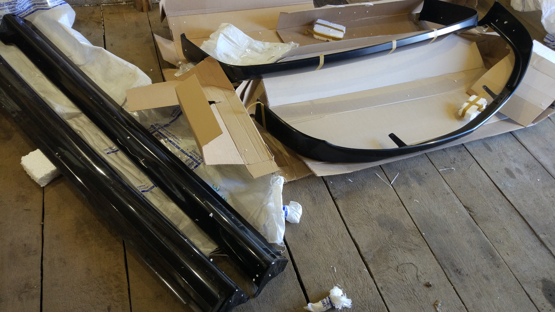

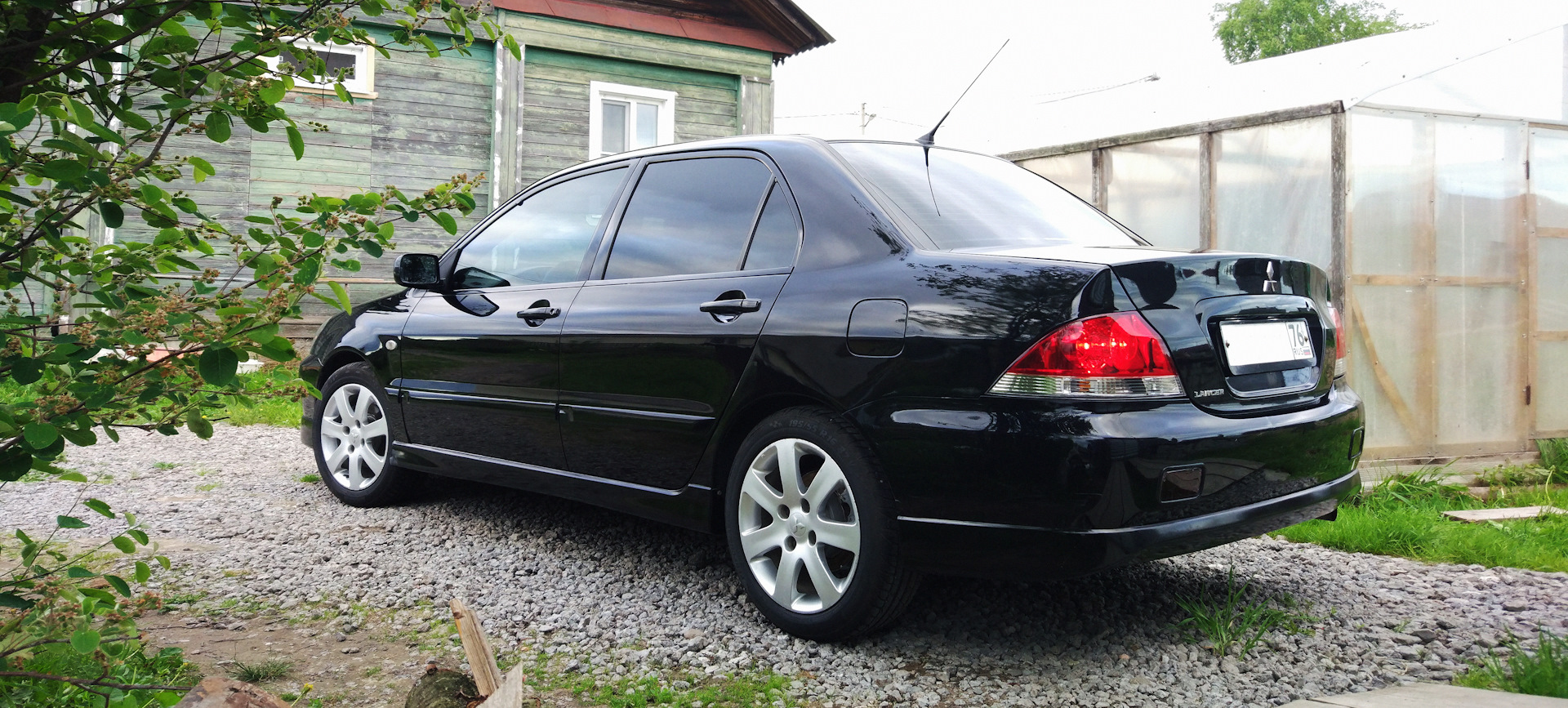

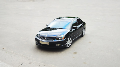

Потихоньку продвигаемся по внешке)). Реализовал еще пару "хотелок", а именно обвес от лансера 2.0 и черные маски фар.

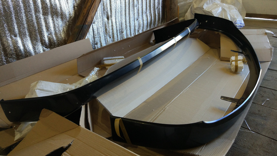

Обвес искал неспешно где-нибудь по-близости, но вариантов попадалось немного, и цена довольно высокая. Присматривался к комплекту обвеса МВ-тюнинг и к счастью у них была акция на такой комплект! Списался, обговорили доставку, оплатил и стал ждать, заказал кстати через Почту РФ. Было ссыкотно, но посылка прибыла меньше чем за неделю, без каких-либо дефектов, можно сказать прямо к дому)).

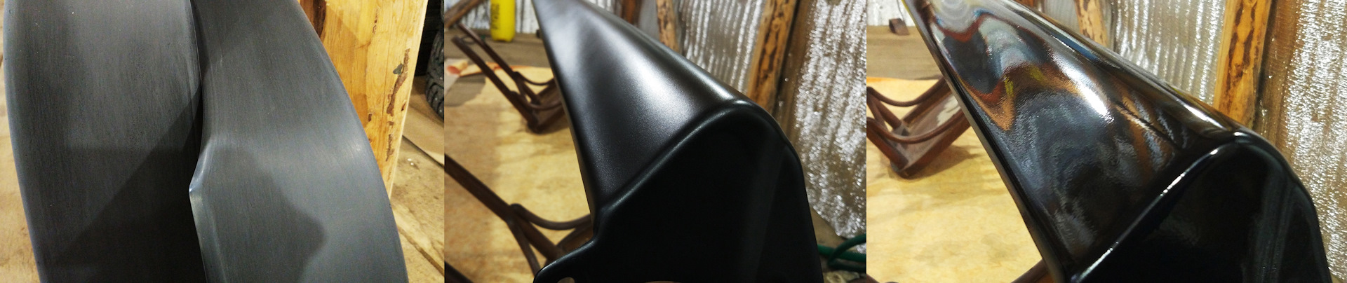

Но это была еще только половина дела, надо его еще покрасить и установить. Покрасить решил сам, тк интересен был процесс и желание сделать все своими руками.
Для покраски было приобретено:
— краска по коду X42 в баллоне (2 шт.)
— лак в баллоне (4 шт.) (хватило с натяжкой)
— грунт по пластику в баллоне(1 шт.)
— удалитель силикона (1 шт.)
— обезжириватель
— липкая салфетка
— наждачная бумага (зернистость 800, 1500, 2000)

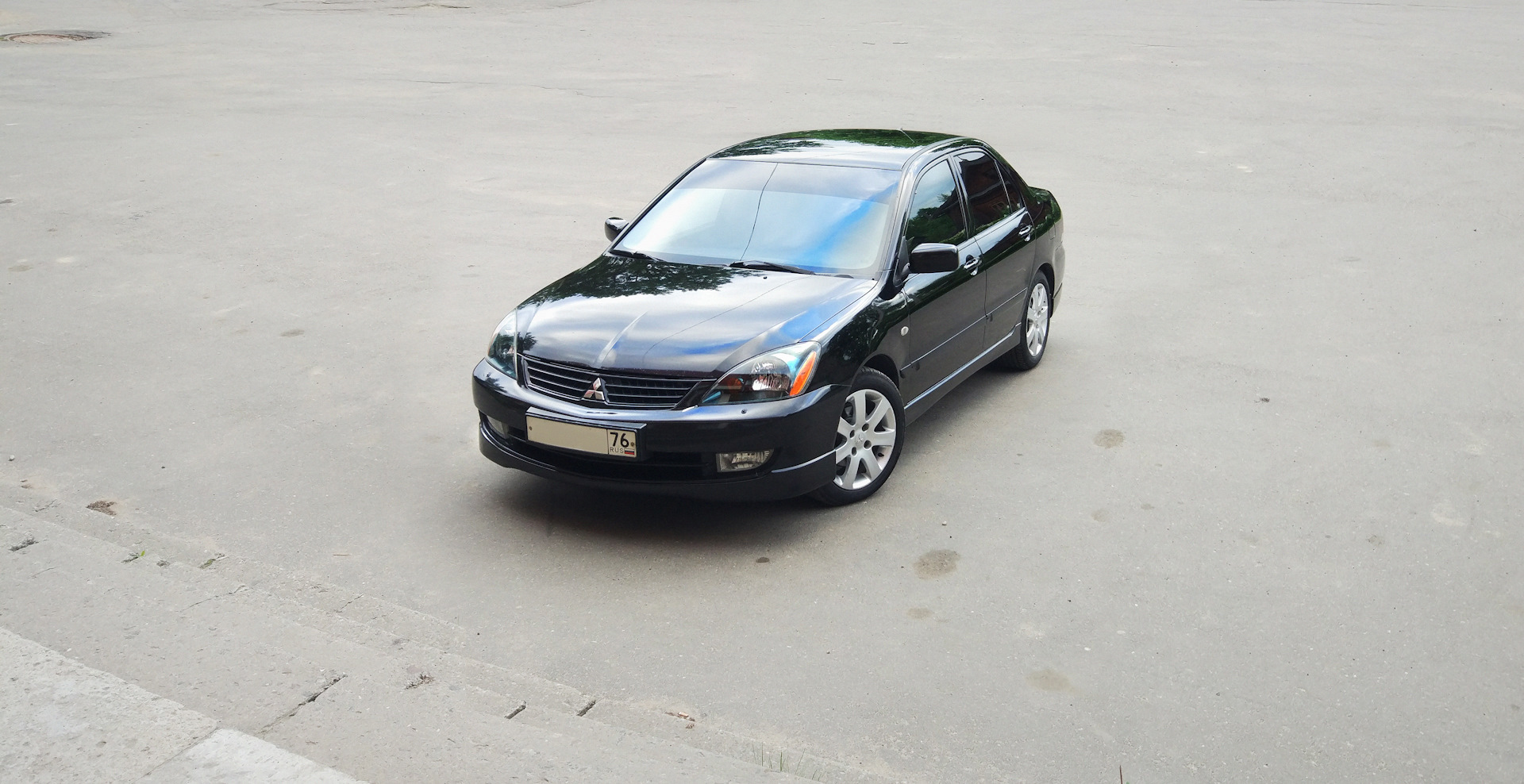

Старался все сделать по технологии. Вымыл накладки обезжиривателем, зачистил 800-й наждачкой, прошелся удалителем силикона. Далее легкий слой грунта по пластику (судя по описанию, он обладает хорошей адгезией к пластикам, в том числе и ABS, позволяет сразу наносить базу без использования дополнительного слоя грунта). После 2 слоя базы (один туманный, второй нормальный). Покрытие лаком так же в 2 слоя.
Получилось неплохо, образовалась гладкая поверхность, но присутствует грубоватая шагрень, в будущем думаю уберу ее полировкой, а пока нужно выждать время чтобы лак из баллона хорошо "схватился" (это что-то около 2-х недель).

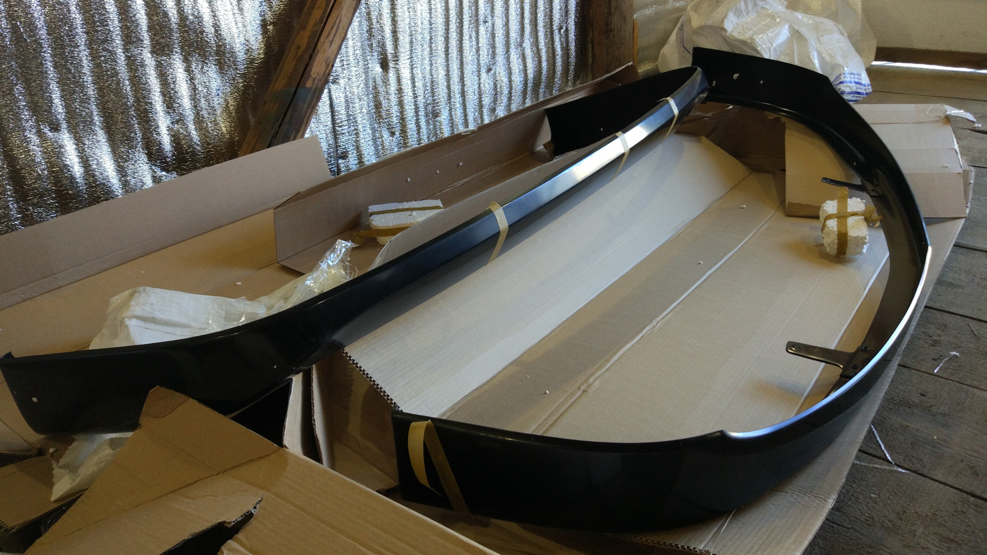

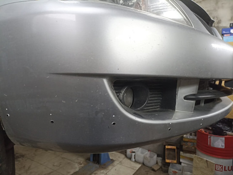

Для крепления порогов и губ использовал стекольный герметик и двухсторонний скотч 3М. Накладки посадил на скотч и саморезы, отверстия в порогах совпадают с пластиковыми фиксаторами на днище. Губы посадил на стекольный герметик. Держится все хорошо не отходит. Все замеры и инструкции по установки нашел тут же на драйве, получилось вроде как по заводу)).

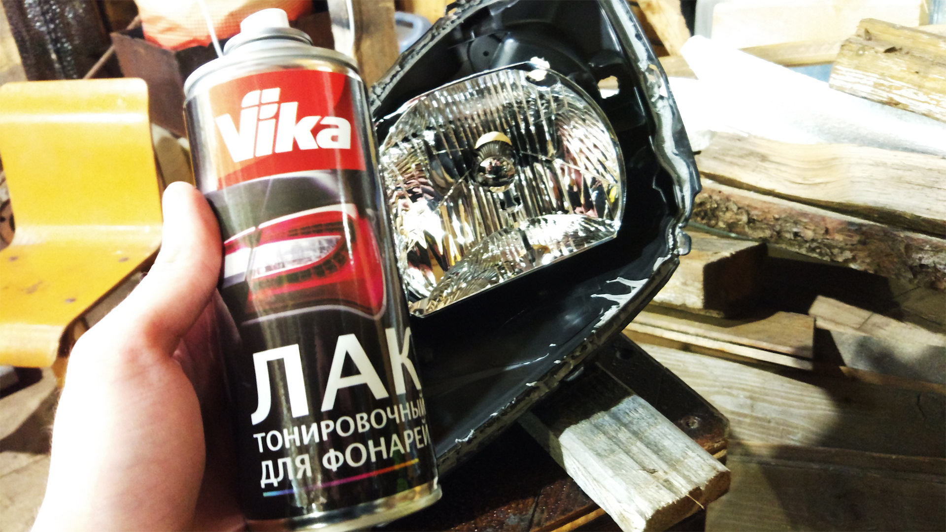

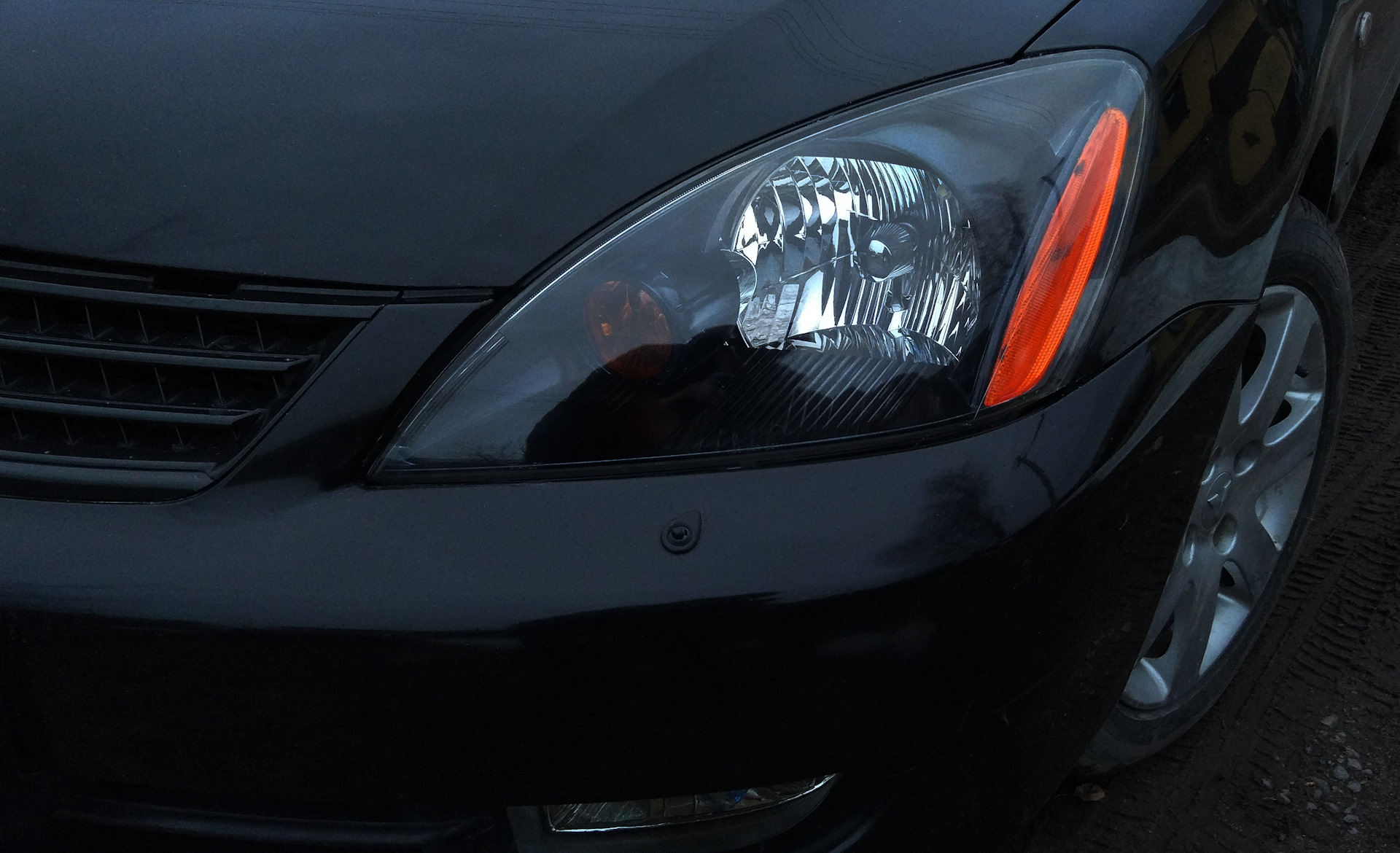

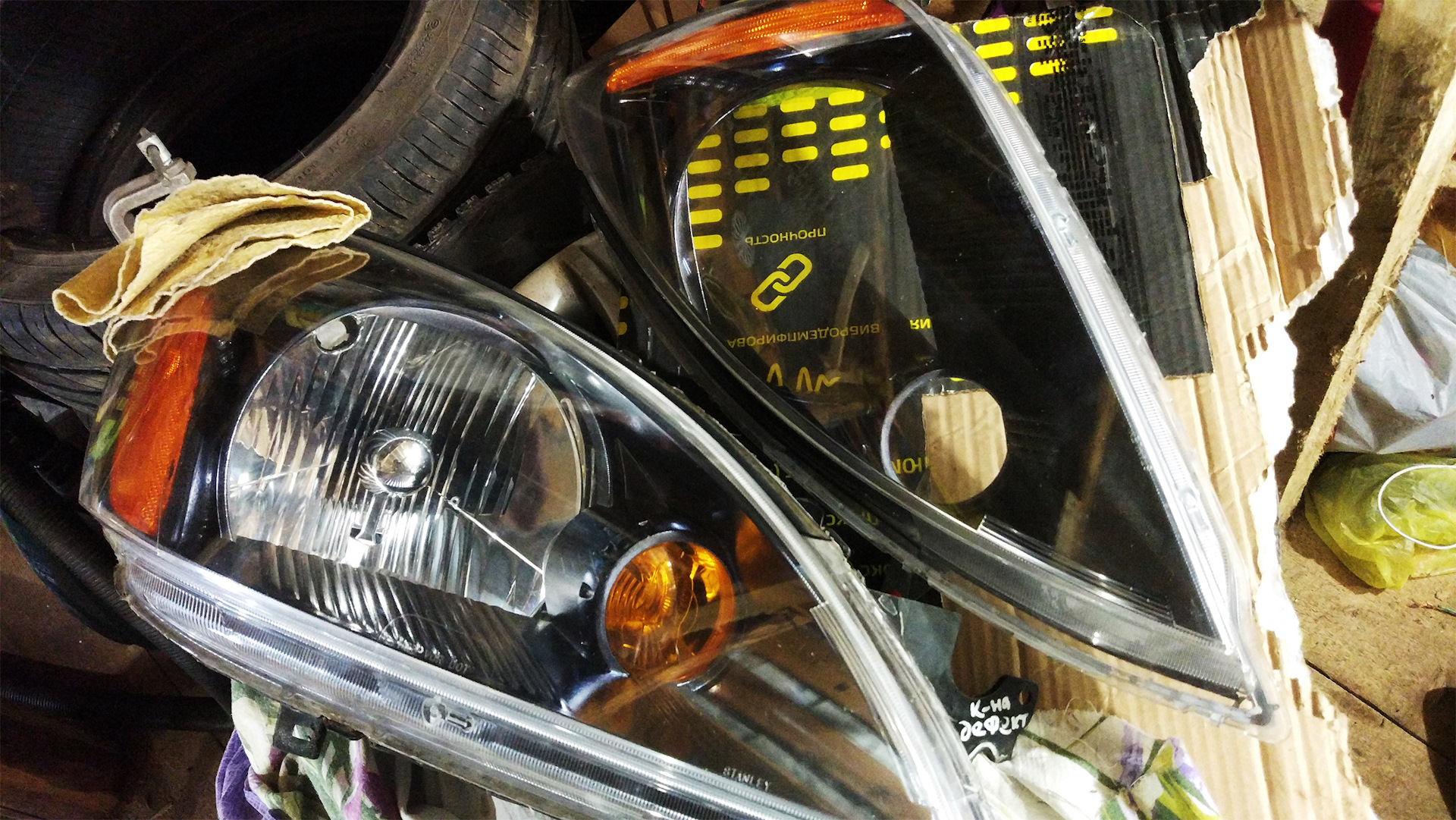

Далее для придания злого вида решил вскрыть фары и покрыть маски тонировочным лаком, дабы создать эффект черного хрома. К сожалению желаемый эффект не был достигнут, тк тонировочный лак на солнце переливается каким-то зеленым цветом (либо лак дерьмовый попался либо мало слоев дал), буду переделывать и задую просто черным под лак.
PS По деньгам за обвесы вышло примерно 11 000 с доставкой, и на покрасочные работы еще может 3000.

Как передняя губа встала в арках? Я у них заказал, пришла губа примерка показала что с каждой стороны выпирает в арку по 7-10 мм☹️, прислали новую, примерил зазор есть но меньше около 3 мм…
Странно, у меня встала оч хорошо, даже туговато
Axxxel270788
Бампер оригинал?
Да, бампер оригинал. В том то и дело. На работе много передвигаюсь по городу, специально видя лансер с обвесом рассматривал как прилегает губа и на удивление у большинства так же она выпадает в арку… (

А диски от кольта?
Ага они самые)
А они при вылете 46 не глубоко в арке сидят, да? Думаю себе такие брать
Да норм сидят, чисто сток) это от простого кольта, если подвернутся от раллиарта — бери
Тут как раз ситуация, именно такие подворачиваются и не далеко от меня и ценник вроде норм за "диски в идеальном состоянии", как написано в объявлении
Насколько я знаю у них вылет чуть другой, будут чуть вылазить из арки в отличии от простых
Не, ты не понял, такие как у тебя подворачиваются, от раллиарта мне нравятся, где ж найти только, из далека очкую покупать, хочу перед расчётом посмотреть товар
Аа, ну я думаю можно взять и такие) сидят они как родные.
Я бы диски поставил, злее что ли.👍
Ну да, 17-шки бы хорошо смотрелись)
А где взял фары с оранжевым?
Когда то давно на разборке взял от америкоса, были с хром масками.
Красивый!))
Линзы бы и отражатель в черный👍
