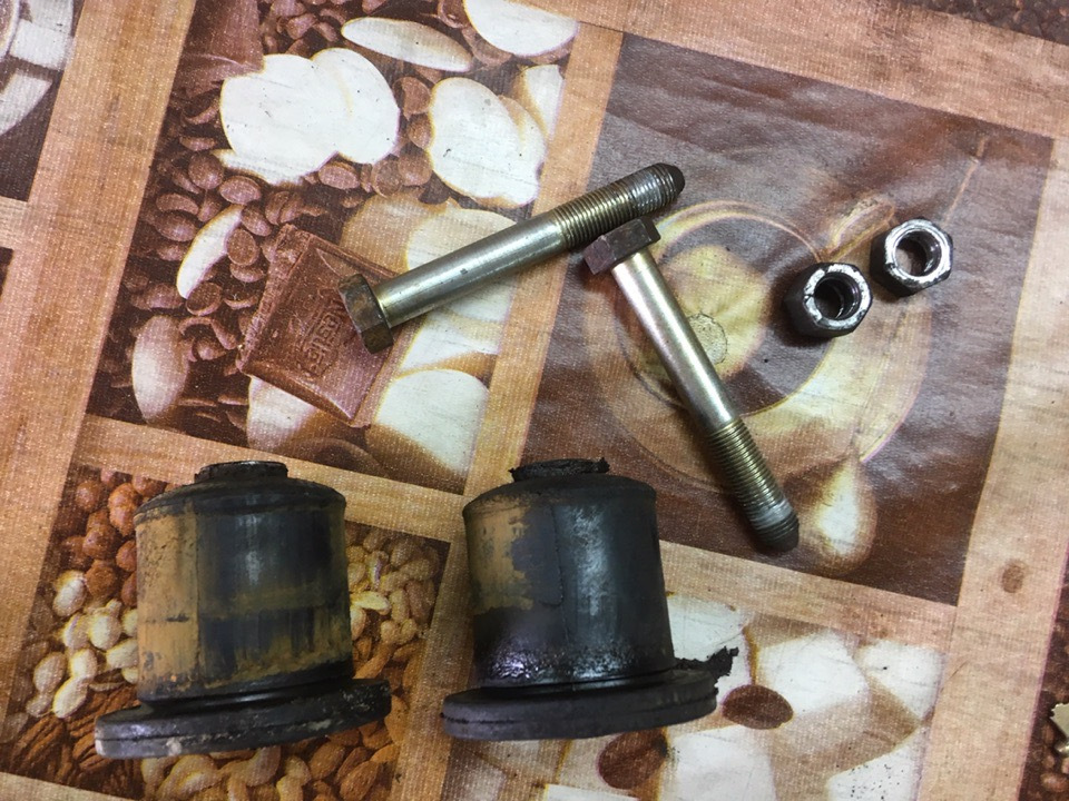

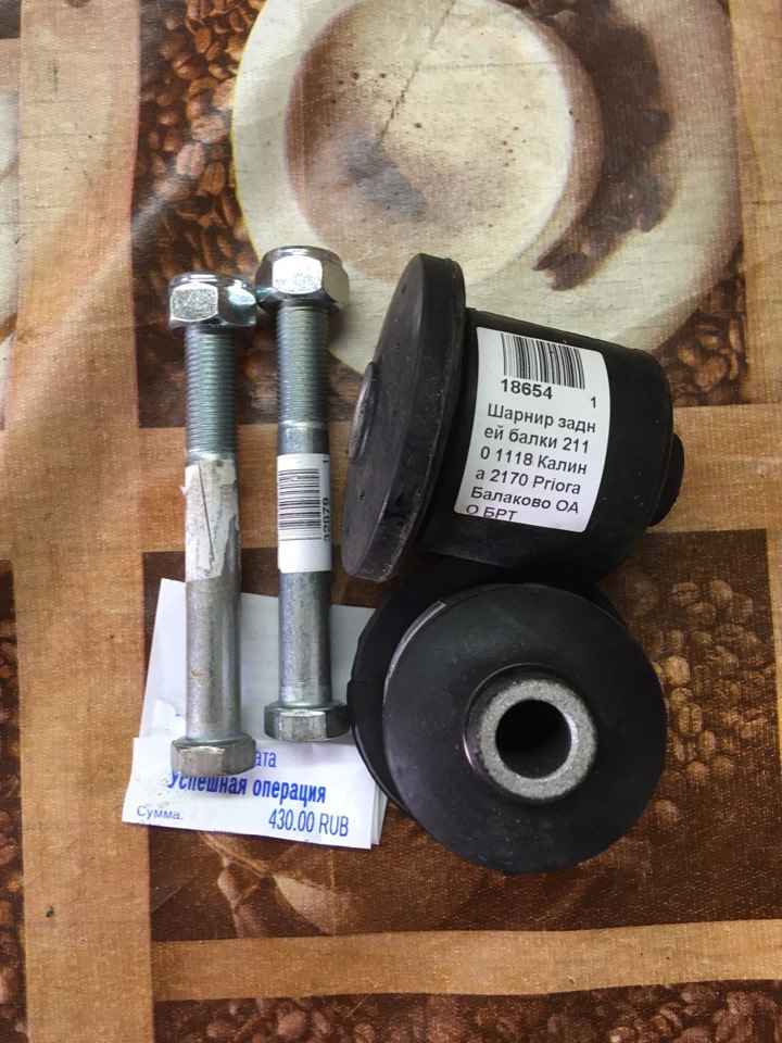

Решил заменить задние сайлентблоки, начиная с 2110 и до 2115 моделей авто устанавливаются втулки от "десятки"
Отправился в магазин:
1) 2 сайлентблока по 165 р. = 330 рублей
2) 2 болта и 2 гайки по 50 р. = 100 рублей
Из инструмента понадобятся ключи на 19, домкрат если на яме (я делал на подъемнике) молоток солидный, пара деревянных брусков надставки, съемники/запресовщики (у кого они имеются), щетка по металлу, ВДэшка, мыльный раствор и так далее тому подобное)

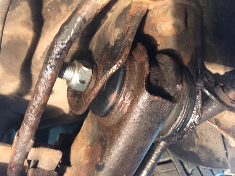

Проливаем ВДэшкой и молясь богам откручиваем болты крепления втулок к балке.

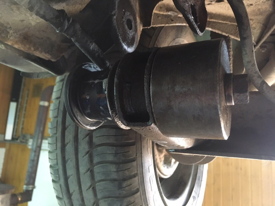

Вытаскиваем из пазов все что может помешать приспустить балку вниз, подставляем брусок к кузову для опоры, далее у всех по разному у кого от руки выходят, у кого от пары ударов, мои же пришлось выпресовывать.

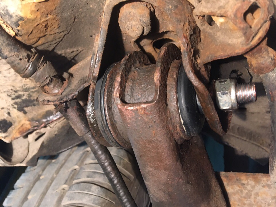

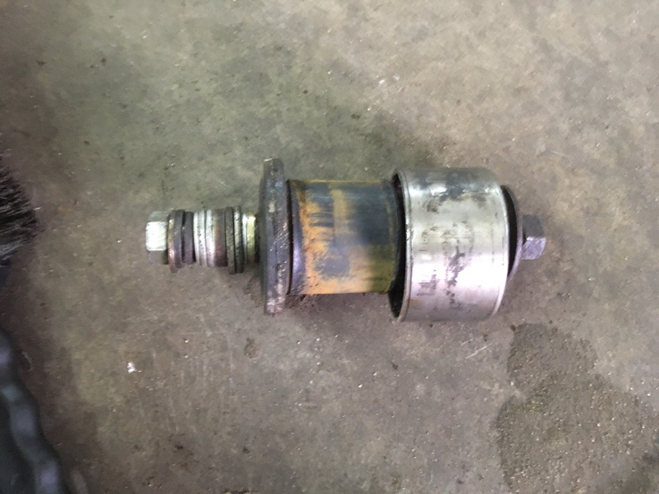

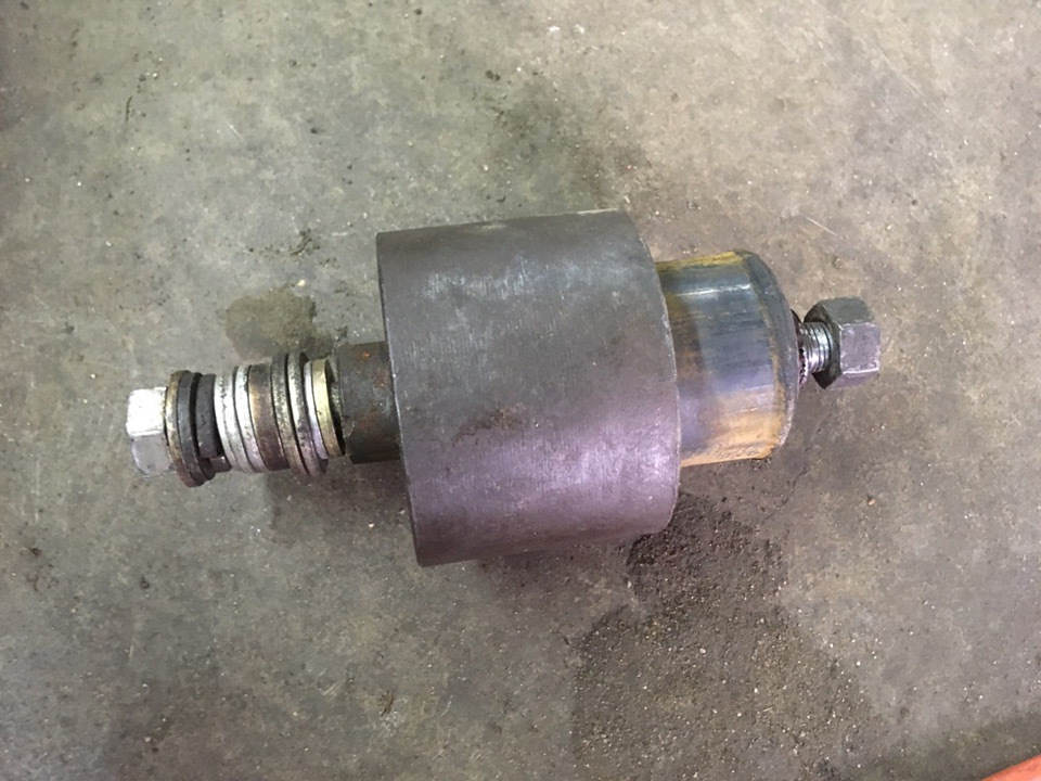

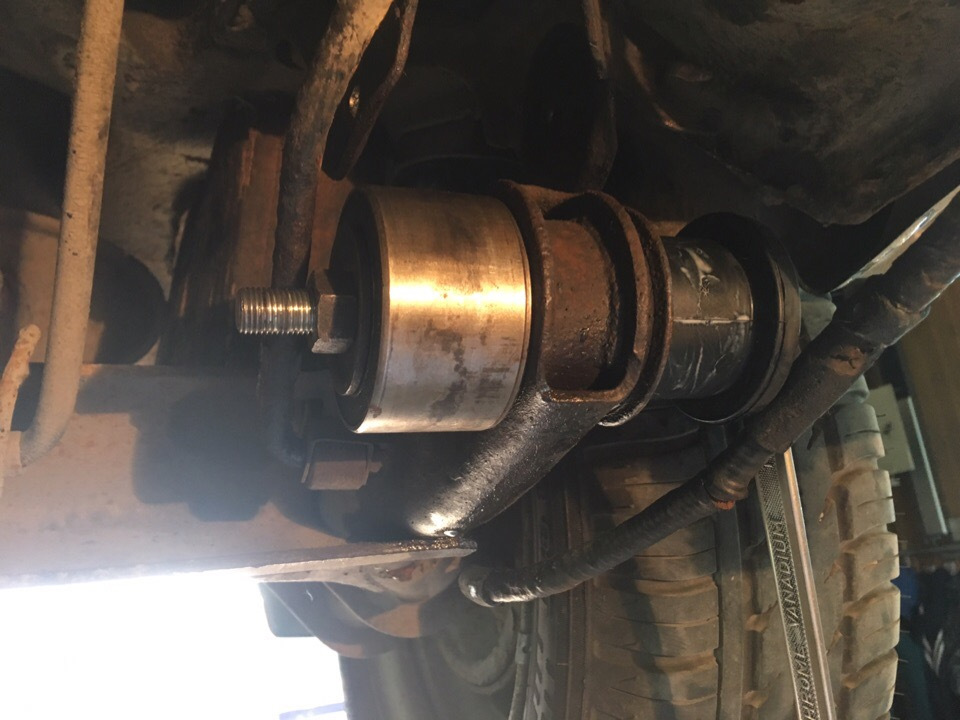

После всего этого хорошенько вычищаем посадочное место, прям очень хорошо) хорошенько все мылим, включая новый сайлентблок, далее я использовал приспособу бегло и не долго думая собранную в гараже для запрессовки. Спокойно без спешки загоняем новые втулки)
После я использовал подкатную стойку чтобы приподнять балку и вставить болт, вы же можете попросить приподнять ее соседа по гаражу/друга и так далее, либо самому искорячиться.
Возвращаем на законные места то что нам мешалось при съеме старых втулок и все, ремонт окончен)
Примерно такие вот приспособы на коленке я использовал, можно подкладывать кучу шайб как я, можно гаек накидать, неважно, главное длинный болт и желательно полностью с резьбой, либо подгоняете размер шайбами и гайками)
"Трупы" если можно так сказать, по толщине мои износились на 1.5 мм, бывает гораздо хуже, так что лучше никогда не затягивать, по возможности.

Их можно по одному откручивать? Или если один открутишь то балку не опустишь?
Открутив один балку не опустишь да
Поэтому срывай и откручивай оба
Понял, спасибо

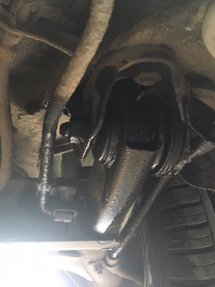

и как результат
Тоже менял недавно, процесс кропотливый
че все такое рыжее то?
Где то ржавчина, где то медная смазка. Все нормально))))
