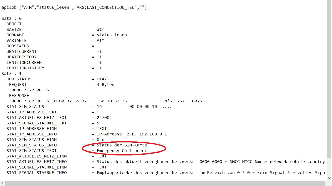

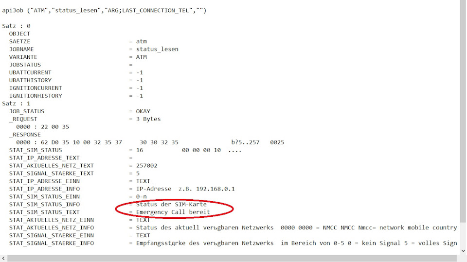

Проверили статус SIM-карты. Подключена к местному оператору velcom|A1, но в статусе «Emergency Call bereight», что-то вроде «Экстренный вызов», а должен быть типа «eingebucht und roaming».

Далее, используя спецслужбы и связи в правительственных кругах выяснилось, что номера или какой-то информации из моего блока АТМ нет в базе BMW (может и не совсем дословно, но типа того). Дилер передавая мне машину после покупки сильно не заморачивался и не выполнил все необходимые процедуры, т.е. передал клиенту автомобиль неправильно введя в эксплуатацию. С этой красивой фразой я отправился к дилеру качать свои права. Но они лишь обновили ПО до последней версии и развели руками, т.к. интернет в машине не появился (обновилось все кроме телематических служб). При этом, почему в некоторых машинах он активен и в меню показывает погоду, а у меня нет, никто объяснить не может. Шаблонный ответ: «На территории Республики Беларусь, данный сервис не предоставляется» ¯\_(ツ)_/¯

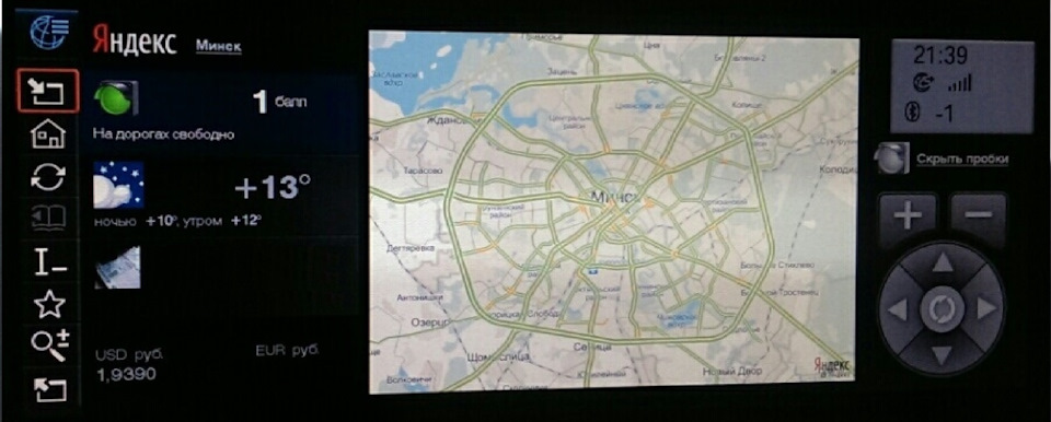

Помню как примерно лет 6 назад в мой Е60 «прикрутили» сombox который коннектился с телефоном для передачи данных. И пусть в CIC был не совсем удобный интерфейс, но Яндекс карты, погода и прочее работало. Почему теперь нельзя подключить машину к собственной точке доступа и не загонять BMW в долги? Так бы оплатил просто доступ к услугам по разумной цене и пользуйся.

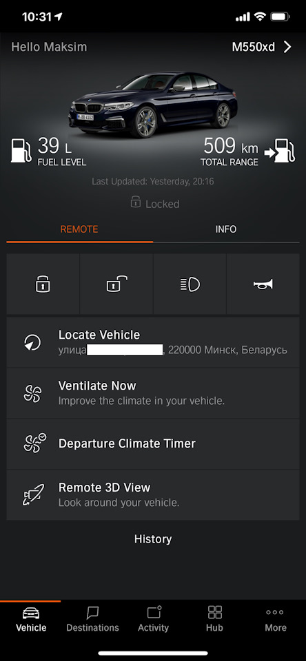

Я в РФ покупал, европейская сборка, в РБ все работает кроме пробок и знаков скорости, как только выезжаешь в любом направлении за пределы РБ, то и они включаются. В РФ как мне показалось обратная связь с программой бмв в телефоне гораздо быстрее

У нас же в блоке АТМ есть sim-карта, я его снял, на наклейке указаны все данные. Но вот его номера ICCID нет в базе BMW. Как его туда отправить, не известно. Есть версия, что можно через дилерские сервера при полном обновлении ПО и огромном везении

Нет, не как в телефоне, заменить нельзя, это встроенный чип. На блоке есть наклейка, там указаны: серийный номер, IMEI, ICCID. По последнему можно определить данные чья симка. Первые цифры 89 (не имеют значения), а затем у меня 43 (код Австрии)

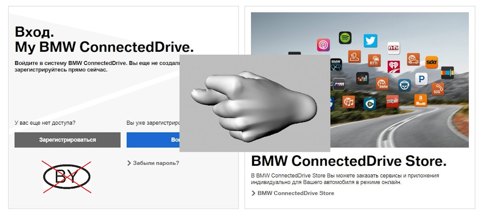

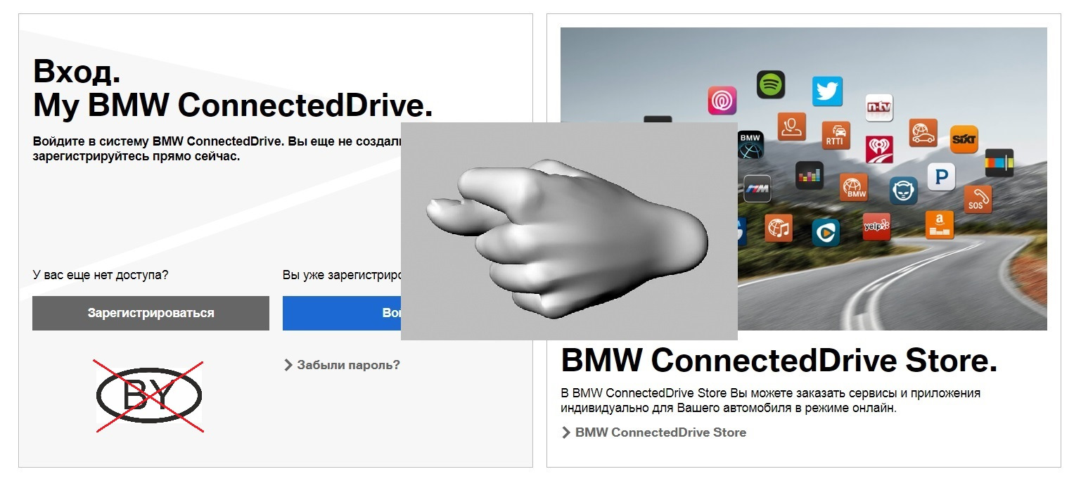

А вин регистрируется на сайте конектед драйва?
Нет.
"Автомобиль не может быть добавлен к вашему аккаунту"
А аккаунт на каком сайте?
bmw-connecteddrive.ru
Может попробовать в других странах? Там модно проверить доступные услуги, не регистрируясь
Пробовали на .de, безрезультатно

Насколько я заметил, все работает так же как на немецкой версии кроме функции "Remote 3D view".
PS: BMW connected аплик лучше качать с немецкого апстора, он более удобный и свежий.
