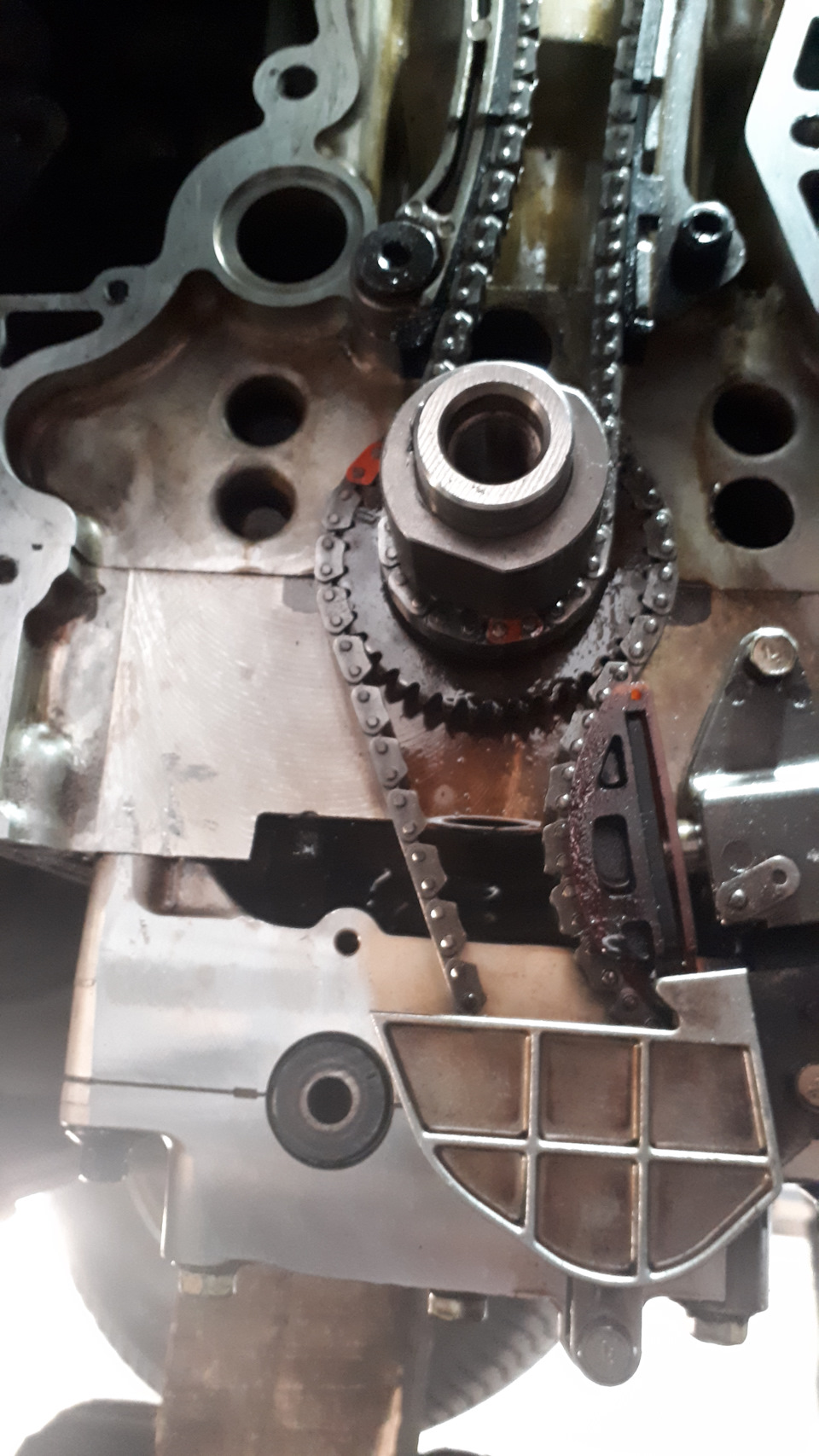

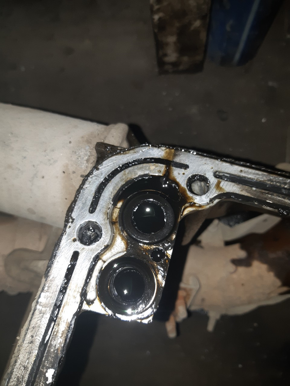

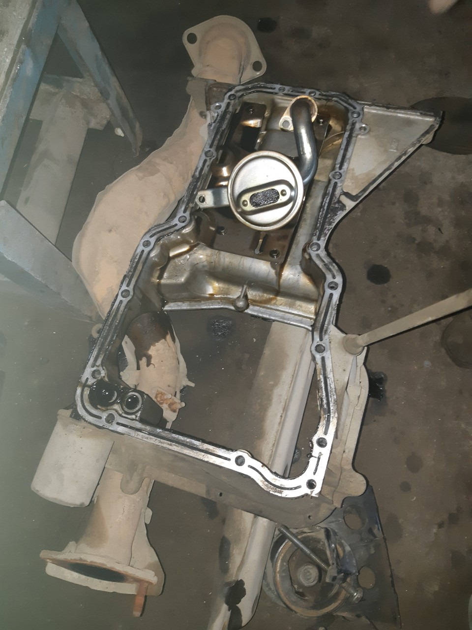

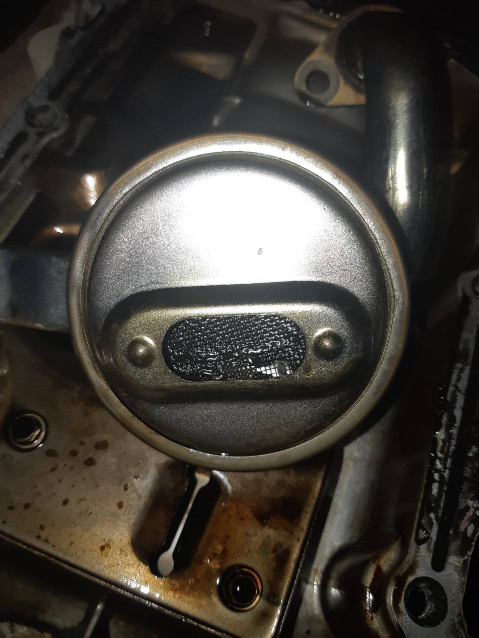

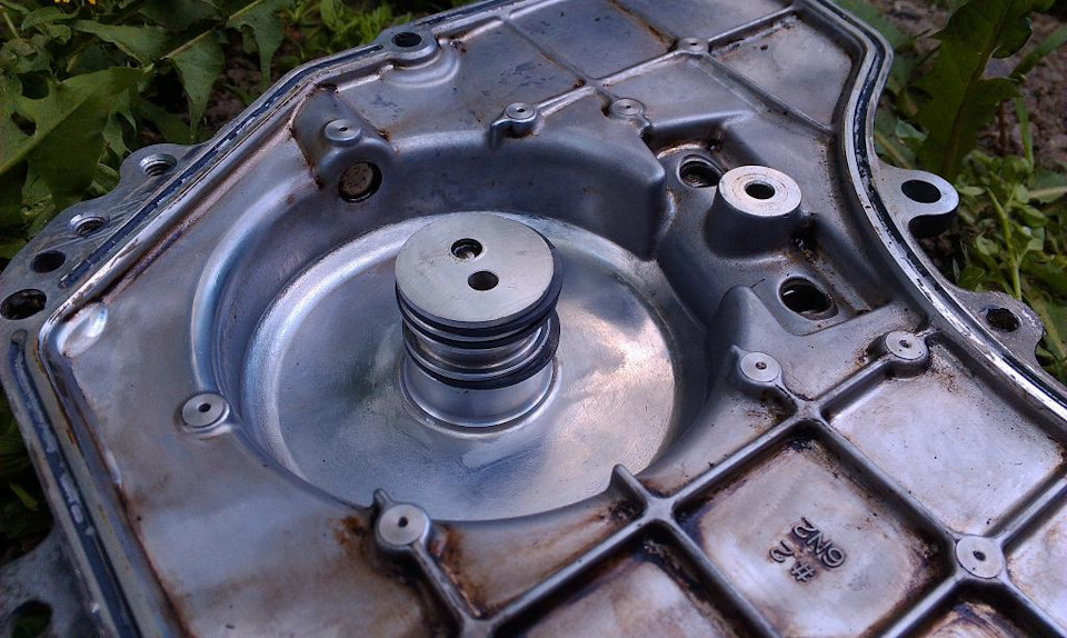

Начала потрескивать муфта, а может клапан VVTI. Сначала при запуске двигателя на холодную, позднее при дальних поездках по трассе, после остановки отчетливо слышан треск на холостых, который через некоторое время проходил. Машина стала более туповатой на разгон. Замена масла помогала убрать треск, но не надолго, после 2000 км все возвращалось на круги своя.
Просто так помыть клапан слишком просто и не интересно, хотя можно было попробовать возможно проблема бы и ушла, но делать так делать.

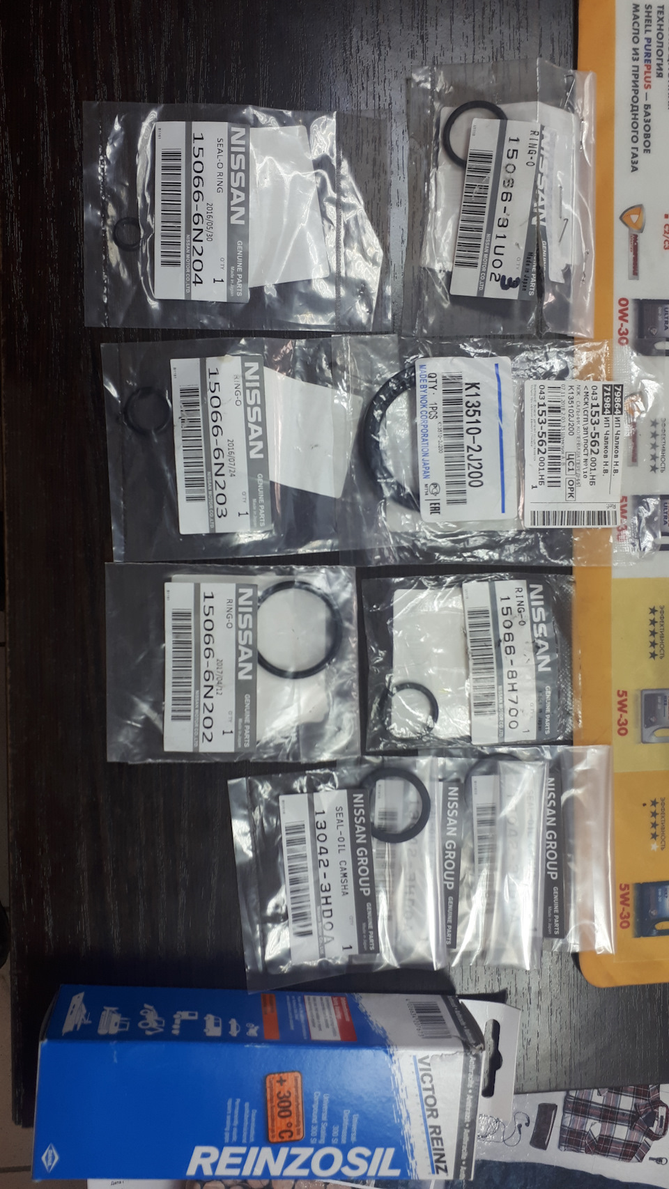

Для всего этого действия были куплены следующие резино-технические изделия.
Итог таков, все поменяно, помыто, чистота. Треска нет, машина едет уверено, деньги потрачены не зря.

Здравствуйте, уплотнительные резинки клапана VVTI и муфты + чистка сеточки клапана VVTI. Резинки со временем высыхают и не создается нужного давления. Я менял полностью все резинки на лобовине и прочистили каналы, помыли маслоприемник, после этого все прошло.
Клапан VVTI чистил, странно то, что одна из сеточек была расстегнутой. А вот резинки муфты и клапана не менял. Попробую! Спасибо за наводку.

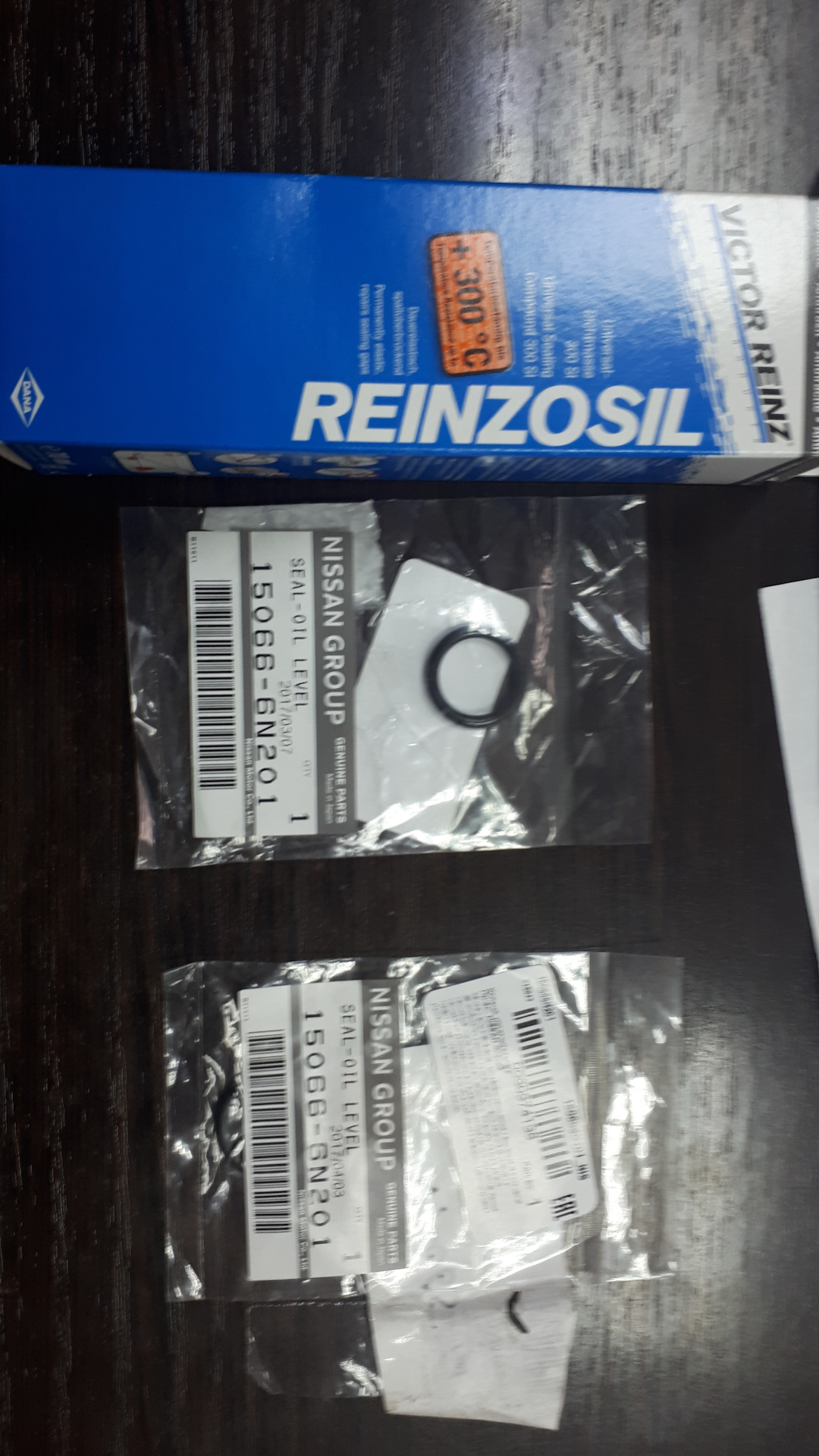

те колечки, которые на муфту, все 3 одинаковые. Там ниже в комментариях я расписал количество колечек

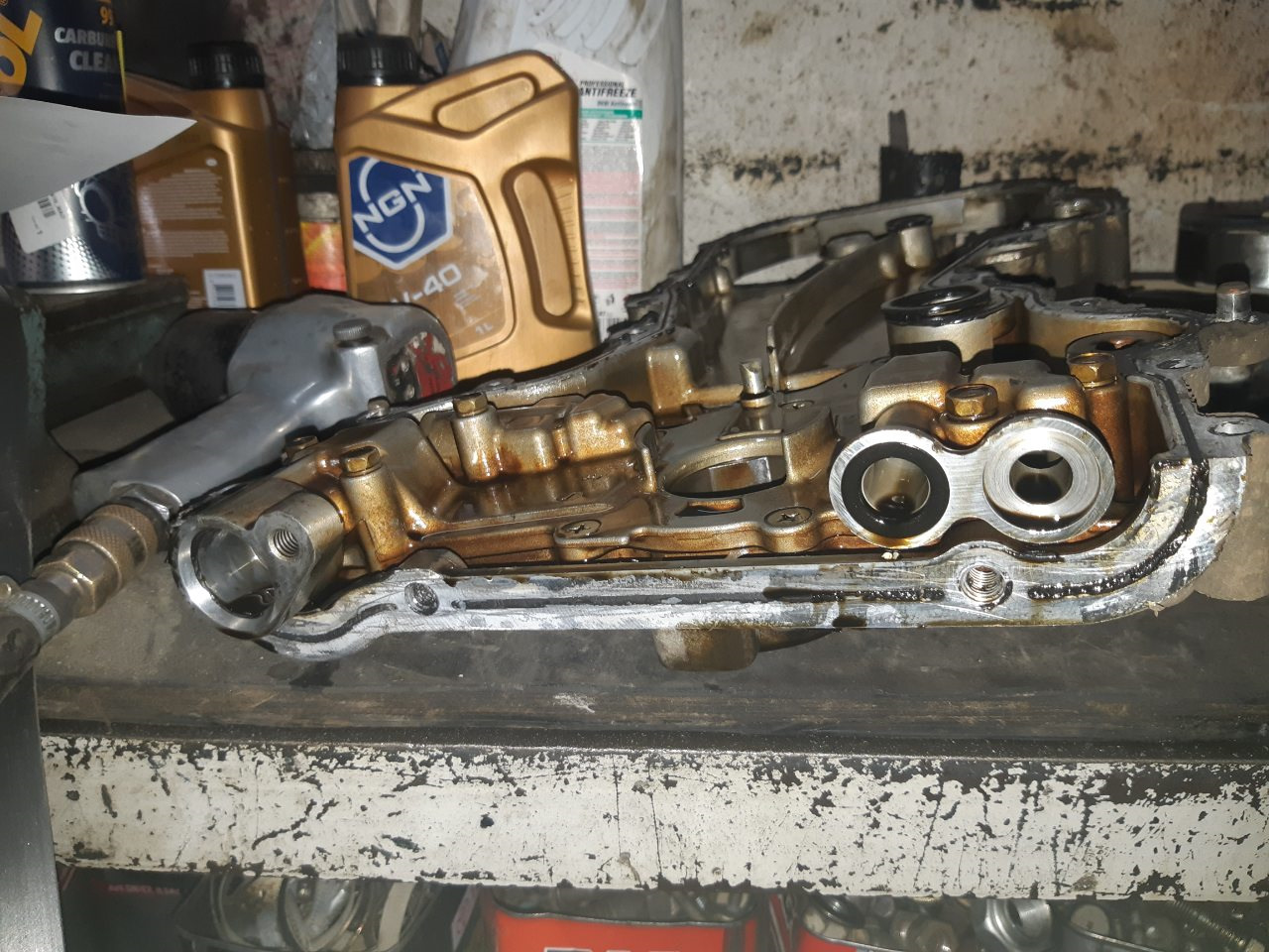

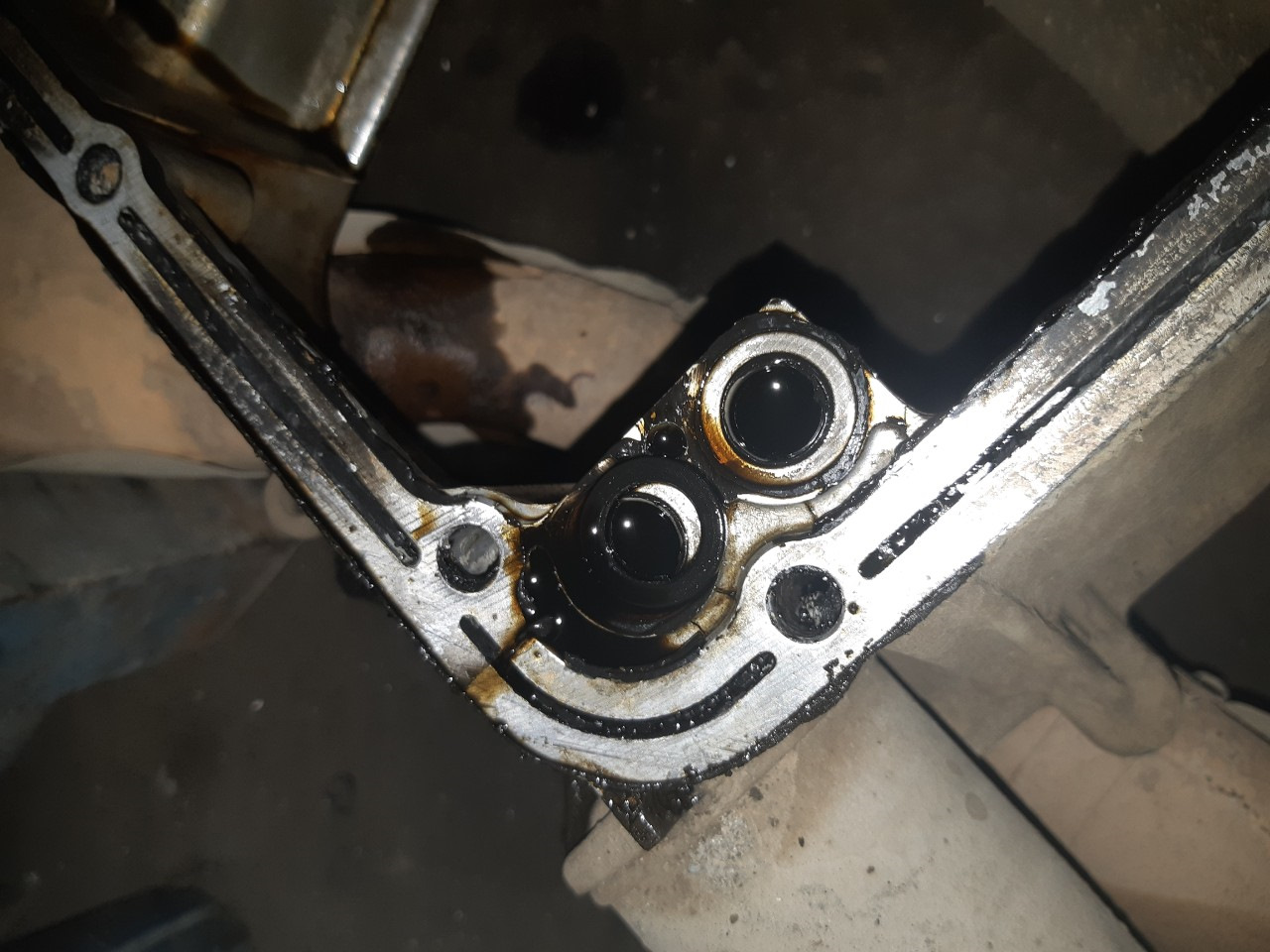

Всё понял, сегодня снял эту крышку по причине что после полного прогрева треск на всю улицу шел, в итоге одно колечко только стояло и то задубеневшое, остальные колечки 2 шт интересно куда делись 😂на машине ездил год, с треском около двух недель .надеюсь муфта живая осталась .

Там оказывается идёт три уплотнительные шайбы и одна резинка ?

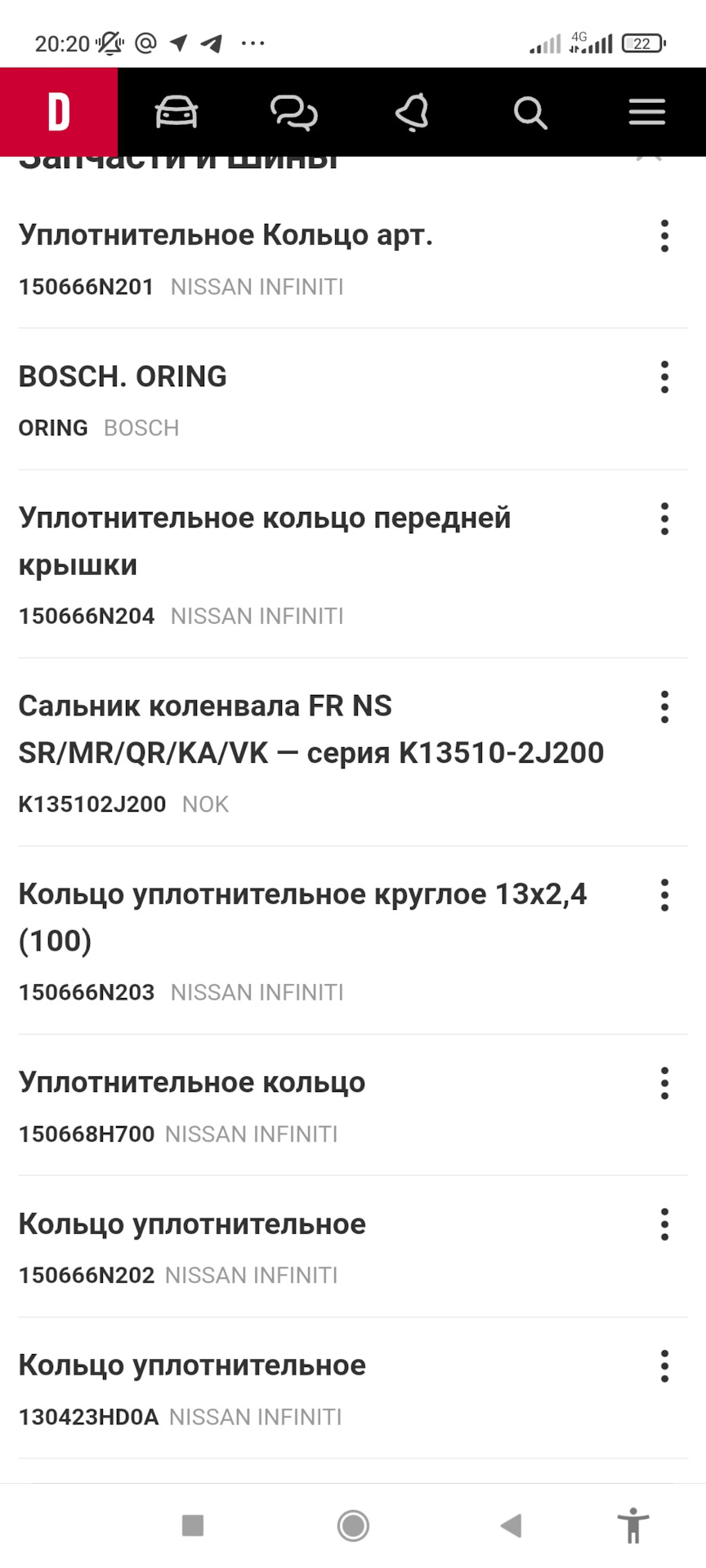

Судя по резинкам и места их применения 2 номера совпадают, а именно 15066-6n204 и 13042-3hd0a идентичные. Вот эти резинки меняют когда трещит грм + натяжитель верхний. Все остальное необязательно. Очень многие мастера откровенно делают больше чем надо отсюда и ценник
Если не знаешь, не вводи людей в заблуждения. Это разные резинки 13042-3hd0a их 3 штуки на двигателе, они устанавливаются на крышу ГРМ, там есть шток который входит в муфту VVTI, если они рассохлись то нужного давления в муфте не создается. 15066-6n204 уплотнение масленого канала между крышкой и самой лобовиной ГРМ.
На фото колечки 13042-3hd0a.

www.exist.ru/Price/?pid=C5308C9B
baza.drom.ru/vladivostok/oem/130423HD0A/
И что я там должен увидеть? На артикул 13042-3hd0a дает другой артикул 3042-6N200, наверное это? а разговор идет за такой артикул 15066-6n204))) Еще и невнимательный
идентичность резиновых колец
15066-6n204 резиновое кольцо меньшее диаметром, 13042-3hd0a пластиковые шайбы большие по диаметру.
Значит напишите что клапан ввти вам тоже разбирали.
Его не разбирали. Эти резинки стоят в другом месте. Не на клапане VVTI

Здравствуйте ничего не понял, там три колечка разных размеров да ?сегодня вскрыл у меня там только одна была и то треснутая
