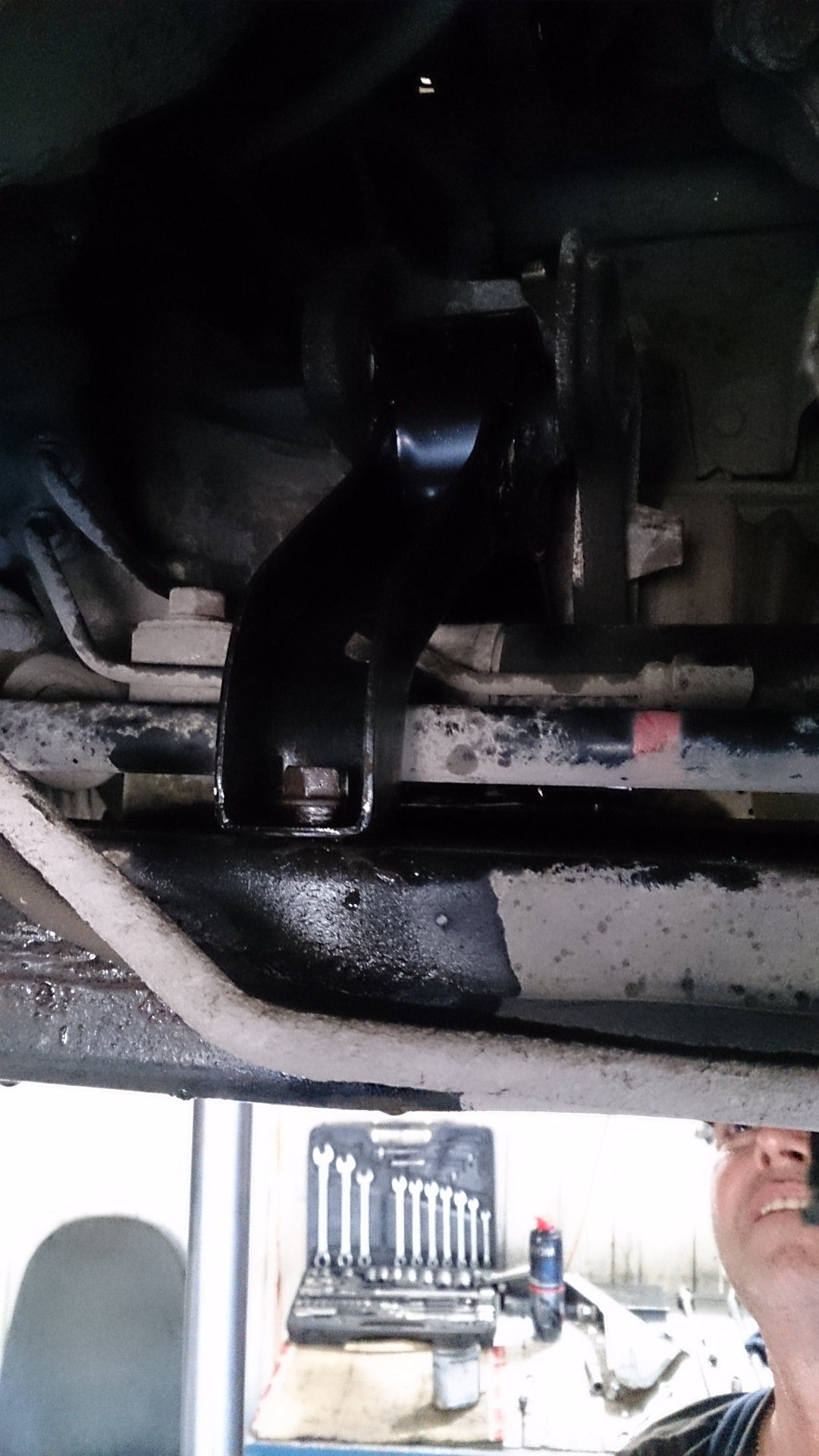

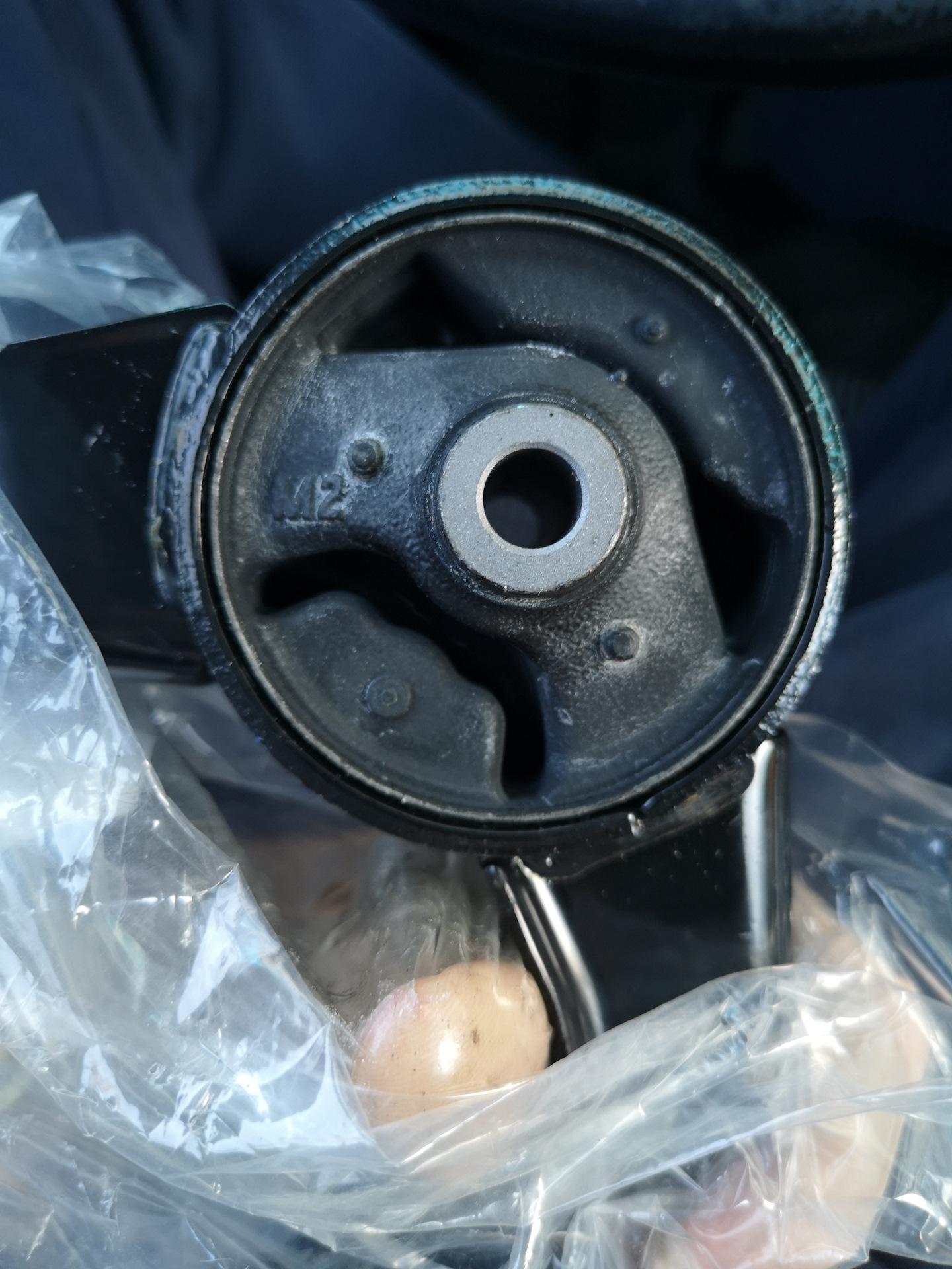

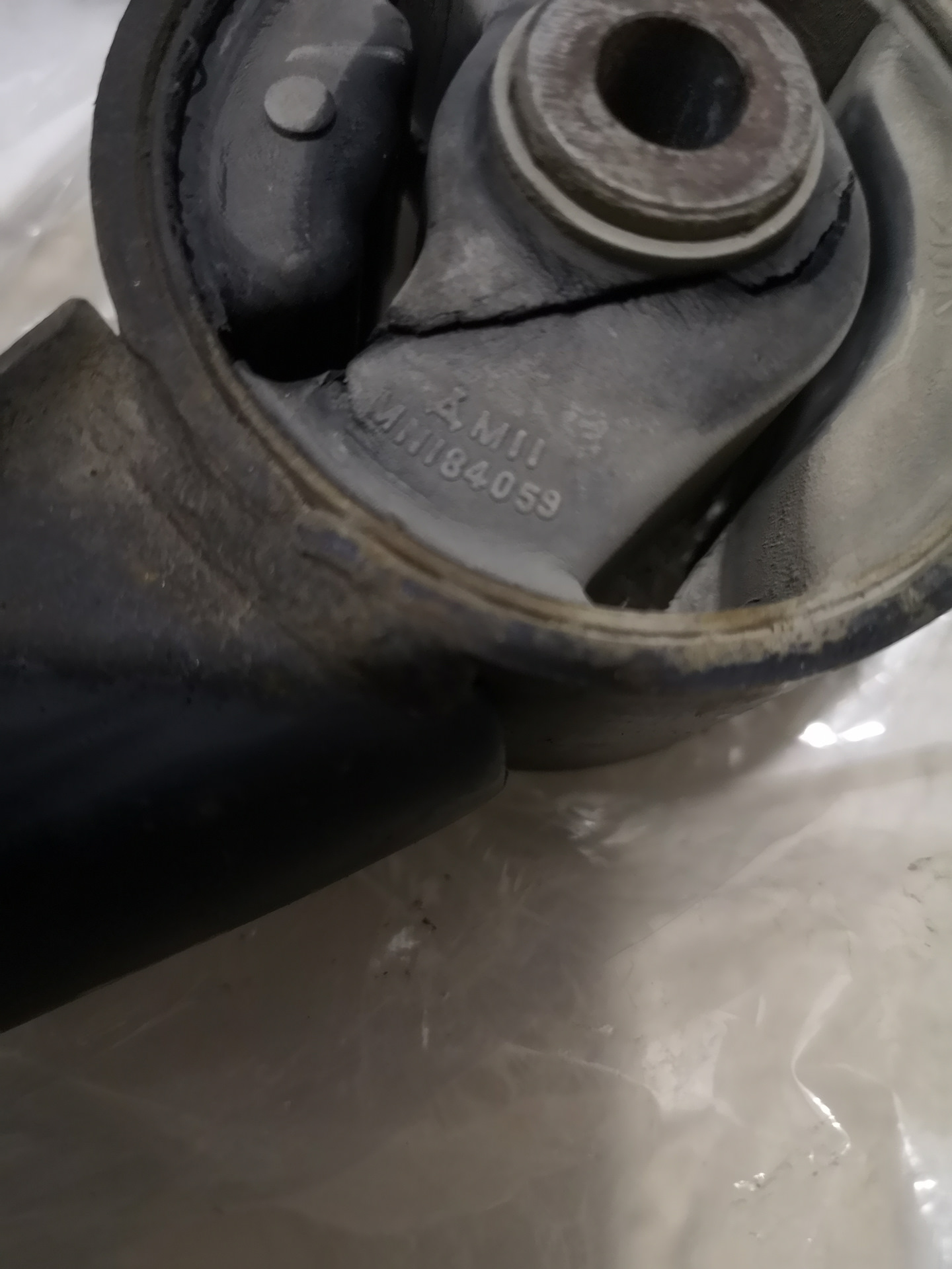

Сегодня поменял заднюю опору двигателя, было стрёмно, что головки болтов свернут, так как их лет 10 не трогали. Но мастер оказался с мозгами и всё прошло гладко, результат меня очень порадовал : теперь при запуске двигателя никакого расколбаса, вираций и прочей ерунды, всё тихо и ровно, стало гораздо комфортнее при переключения и просто езде на передаче, исчезли многие неприятные дёрганья, вибрации и прочее. Старая опора была разорвана, резина новой опоры мягкая и упругая. Цена вместе с работой 3500.

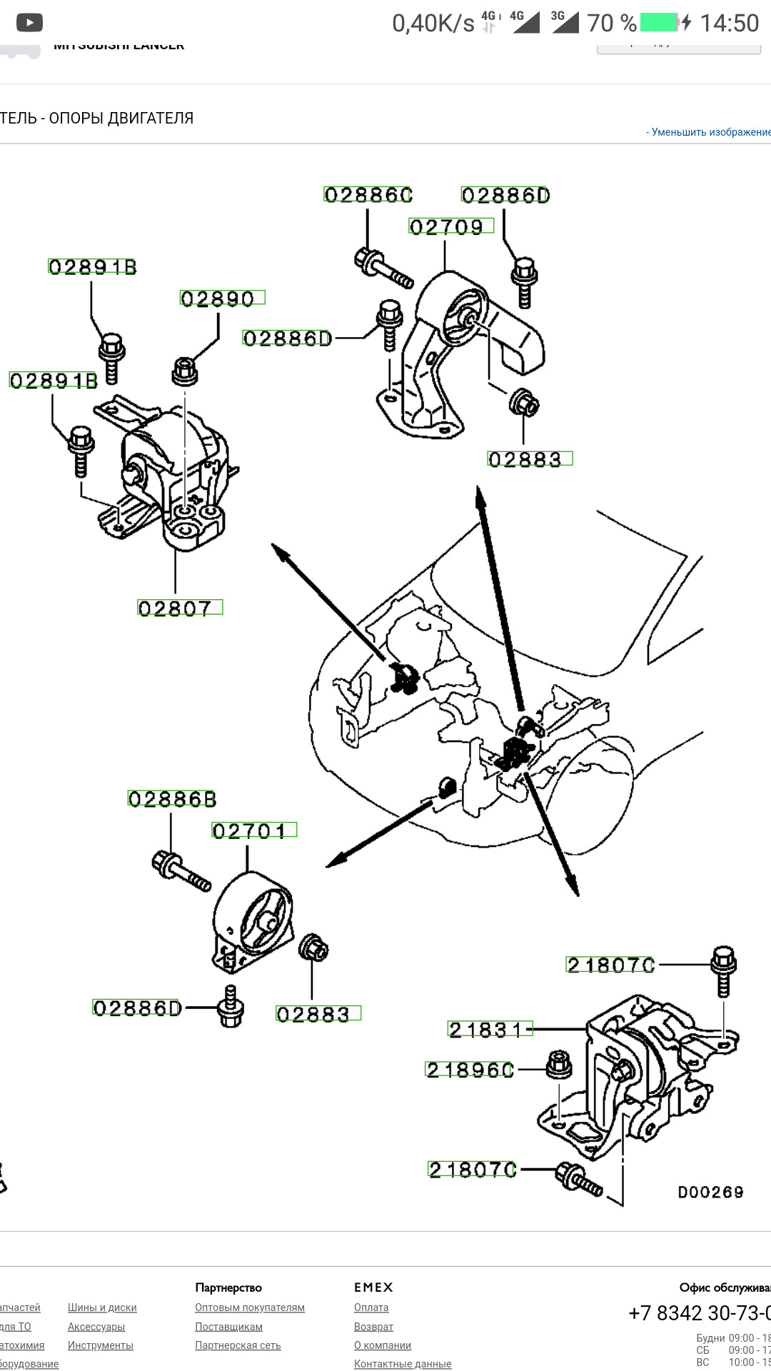

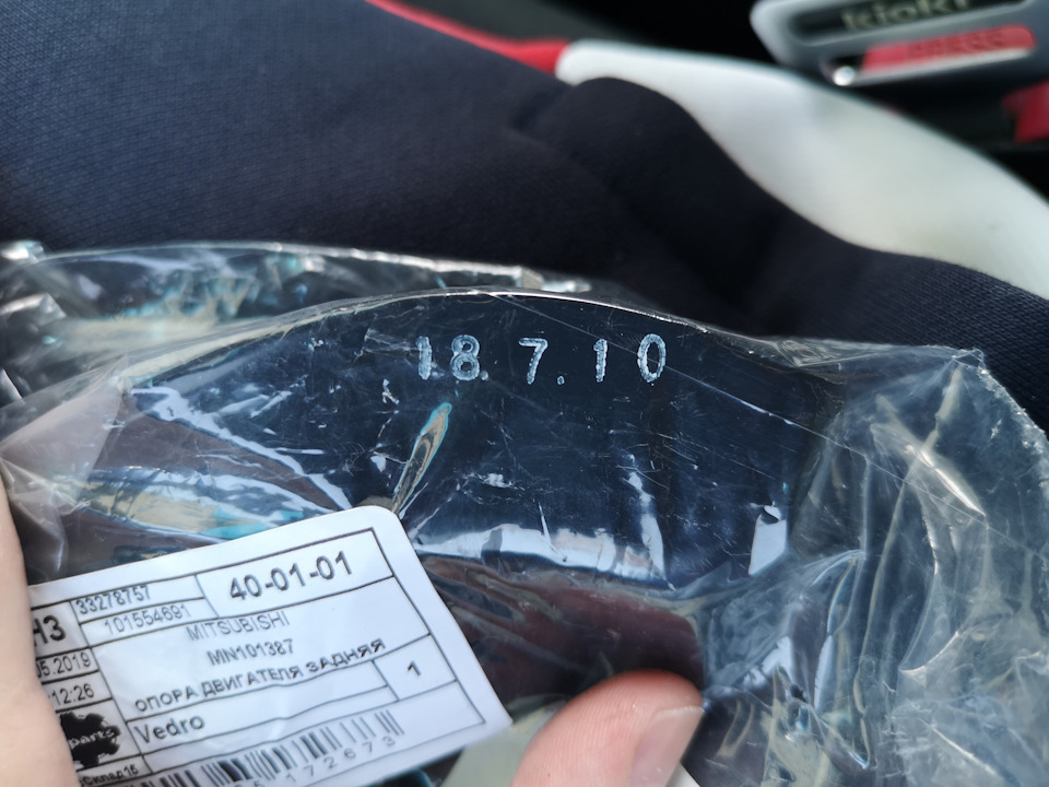

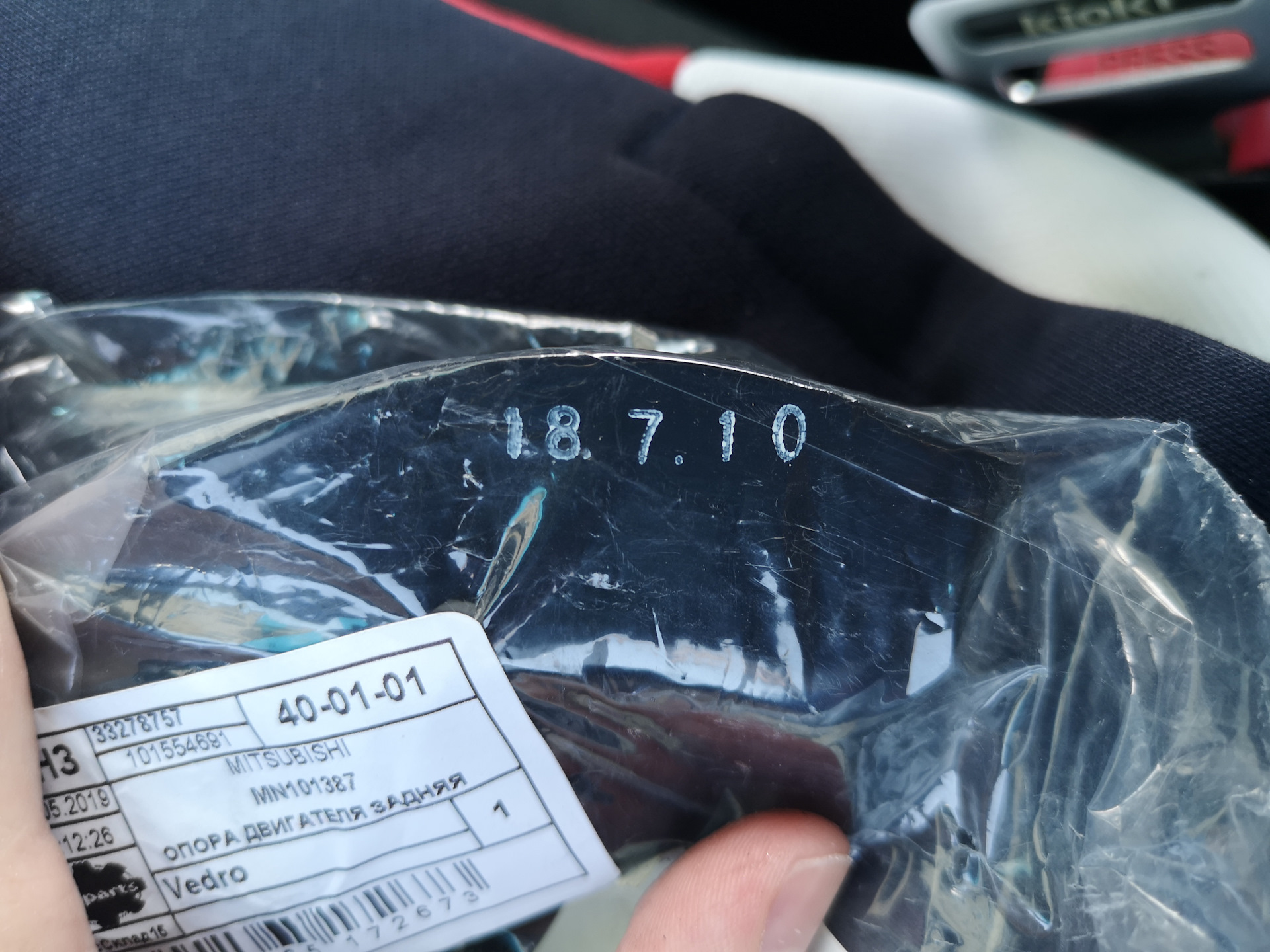

Запчасти на фото: MN101387

Вообще, боковые подушки вроде как почти вечные. А что с ней было, надрыв или она задубела?
Если говорить за дорестовые то да, на 1.5 и 1.6 больше вибрации как не крути. Я принял решение менять так как съело резинку(прокладкой можно назвать), плюс когда включается кондиционер раньше вибрация была поменьше. А определяли требуется замена или нет, просто включая D и R смотрели как себя ведет катридж опоры, ну и собственно отклонялся он в сторону крепления кузова и через резинку передавал вибрации. После замены уже не было такого эффекта.
Во во во! У меня тоже эту прокладку начало хавать, но я знаю что делать: сниму, отдам другу, он прессом немного выпрессует картридж, чтобы не ело больше.
А какую поставил? Номерок?
Оригинал, номер на фото видно
У меня надрыв только с одно стороны, вот думпю менять или нет.
Если при запуске, чувствуешь в салоне тряску двигателя, то меняй.
