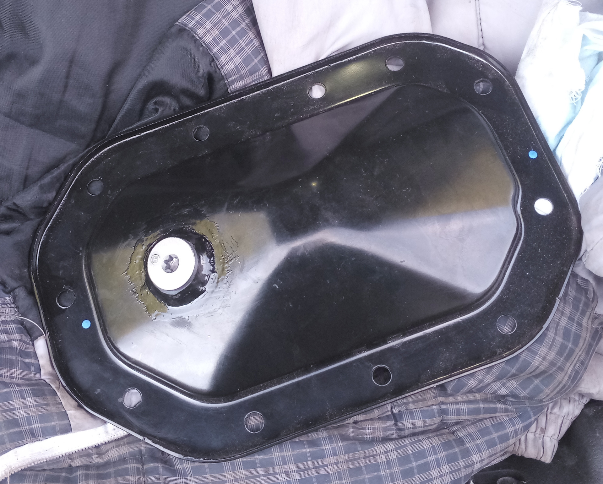

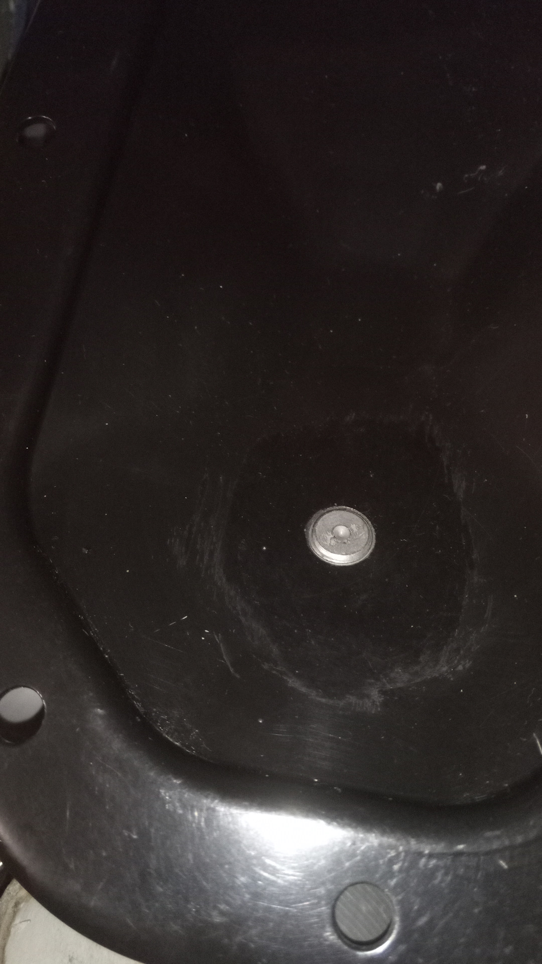

Я попробовал и мне очень понравилось. Начиная от переключения, заканчивая работой коробки. Омрачало все лишь одна деталь — масло надо менять каждые 30 000км. Кто уже менял масло, знает как у нас прикипает родная прокладка. Хрен ее нормально отчистишь. После трех замен мне этот секс надоел. Последний раз отчистил все дремелем и посадил на герметик. После чего сделал себе отметку в своем склерознике "на следующий раз купить новую крышку". И тут меня посетила мысль, а почему в двигателе сливное отверстие есть, а в МКПП нет. Несправедливость. :) Данный пост не будет оригинальным. Идею я подсмотрел здесь же на драйве. Немного поделюсь своей реализацией.

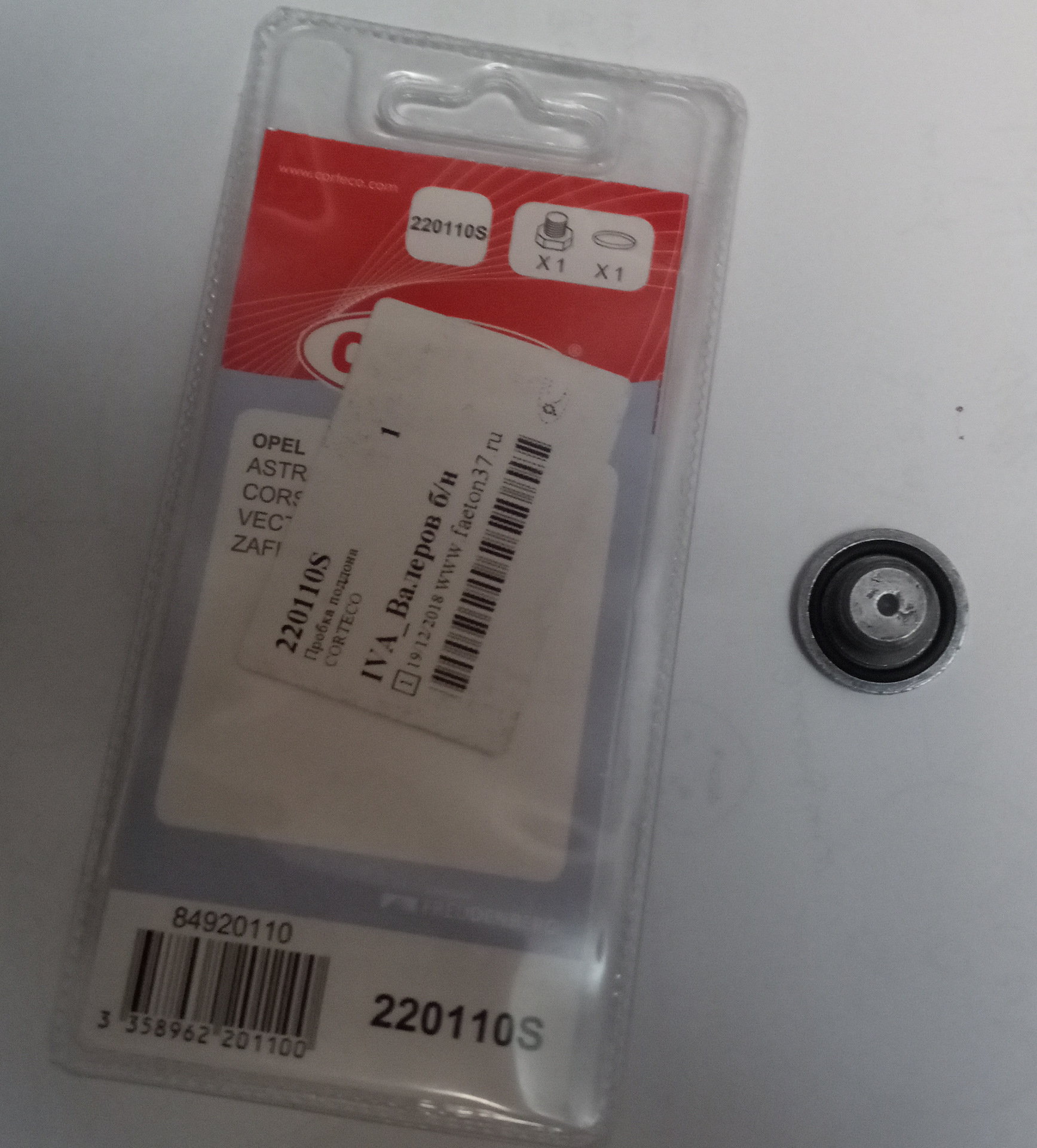

Как известно поддон коробки передач находится на нашем двигателе в самой нижней точке и поэтому надо как можно меньше увеличивать высоту ввертыша и пробки. Пробку я решил заказать вот такую:

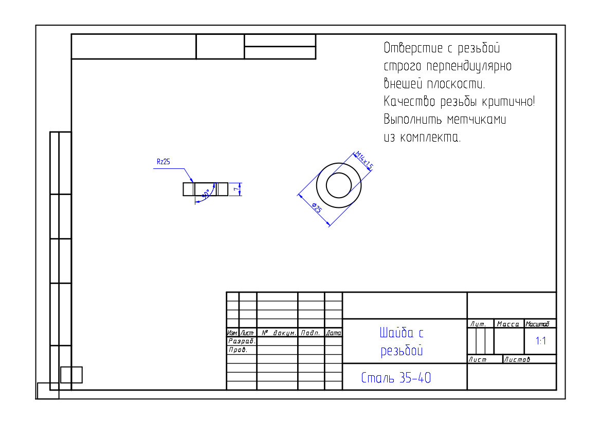

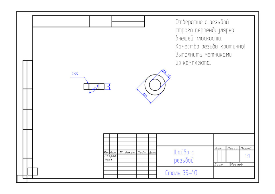

Просто из-за минимальной высоты. Сам ввертыш представляет собой шайбу высотой 7мм, внешним диаметром 25мм и внутренней резьбой М14х1.5.
Ни чего подходящего я не нашел для его изготовления. Пришлось обращаться к токарю. Далее высверливает отверстие 12мм очень удачным приобретением из китая:
Вообще надо сказать, что несмотря на свою "игрушечность". Сверла очень даже классные! Идеально подходяд для сверления тонкого листового металла. Нарезаем резьбу в крышке. Зачищаем от краски, так как дальше в дело вступает сварка.

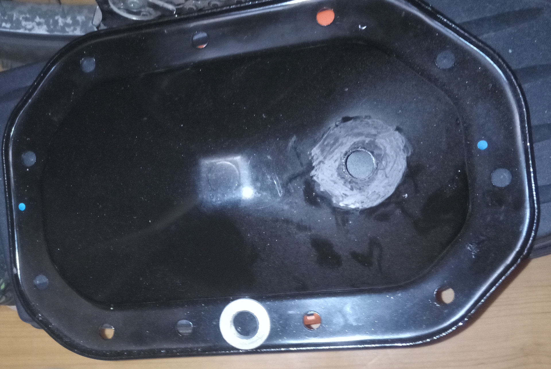

Берем любой болт наварачиваем сам ввертыш и вварачиваем в крышку. Подгоняем резьбы и привариваем. Берем законченный вариант, бежим в магазин за пузырьком керосина. Проверяем на течь, дабы избежать сюрпризов в будущем.
Теперь осталось выкатать недостоющий километраж и поставить на следующей замене доработанную крышку.

Все, дочитал текст. Пробка вообще изнутри не торчит?
Практически вровень. Я расчитывал так что бы начало резьбы полностью входило в крышку. Вылезает где-то в пределах 1мм. Дополнил картинкой.
Отлично.
Собственно я сделал почти так же.
Измерь, пожалуйста, на сколько пробка торчит внутрь крышки (и какая высота резьбы у пробки).
Собственно, или ты ее уже поставил? Я — еще нет.
Я вот боюсь, что пробка до шестерни достанет.
