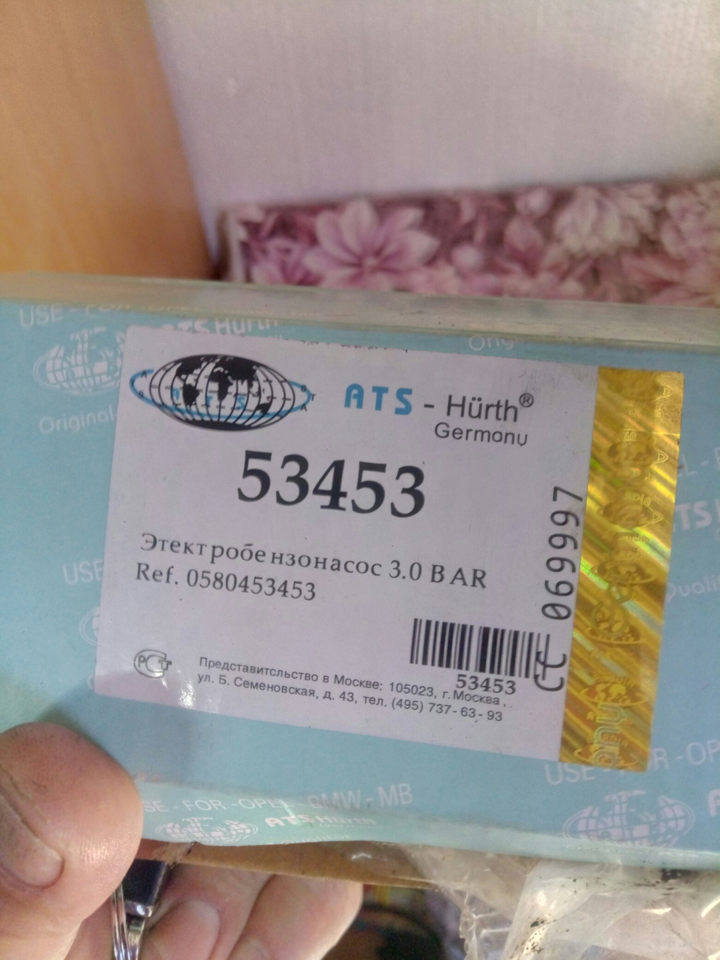

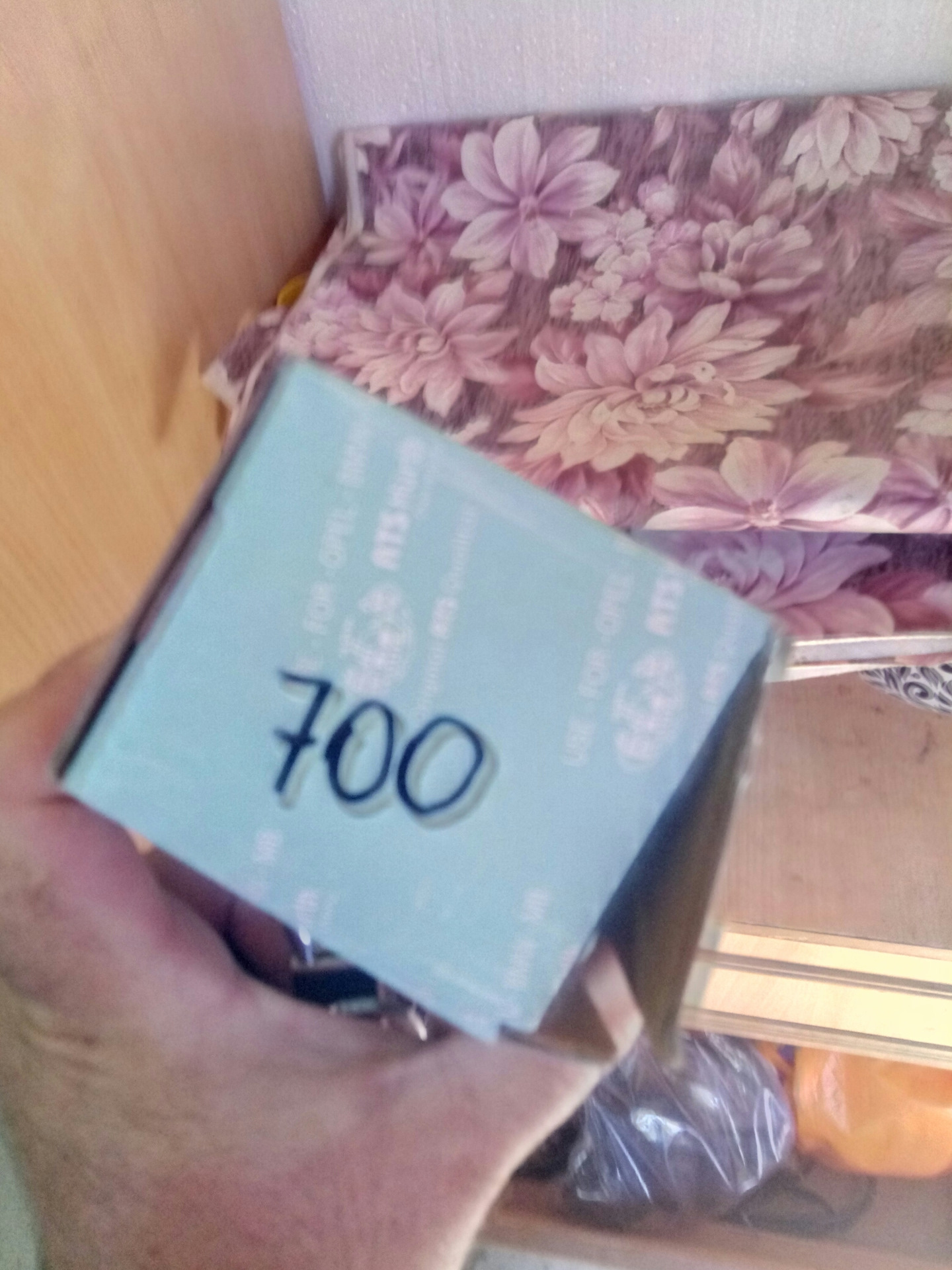

Друзья всем привет. Сегодня был 3 день борьбы с недугом, , ДРАКОНА, , . 😂😂 САМОМУ СМЕШНО. Выслушав все ваши советы, мысли и т.д подошли к финальной части. Было поменено: броне провода — 450 рублей. Датчик коленчетого вала Газ — 350 руб. Ещё куплен родной — 450руб (это типо вдруг ГАЗ не такой нужно родной) (для мастеров). И поехал я на диагностику утром. Приехал к мастеру он мне приговорил ремень ГРМ 😂😂. ПОДКЛЮЧИЛСЯ ОН И ВСЁ РЕМЕНЬ У ТЕБЯ ГОВОРИТ. Мастер был послан на… На работе товарищ подсказал мне мастеров они говорит по китайцам шарят. Ну поехали. Подключился, проблема говорит по датчику колен вала (отпадает новый). Потом проблема по датчику расхода воздуха (отпадает вчера был вылезан 😂) . Мерием давление в рампе всё в норме. Да хрен знает ПИИИИ (РУГАЮСЬ). И вот когда на девятый раз он заглох и уже вообще не стал заводится мерием давление в топливной рампе 1.3. Вердикт насос. Был купле самый простой Ваз 2110. Цена 700рублей. Кое как доехал до дома сразу заменил. И Алилуя работает. Так что вот так друзья. Всем спасибо может кому и пригодится всем пока. Ваш друг Витос. Ещё раз спасибо.

У меня на работе хороший друг есть. Так вот он, когда поменяли датчик колен вала сказал что следующий на очереди по замене будет бензонасос. У него была проблема на его ниссане, только ниссан сразу перестал заводится, а мой дракон ещё передвигался. Говорю другу, твои предсказания сбылись. Это насос.
