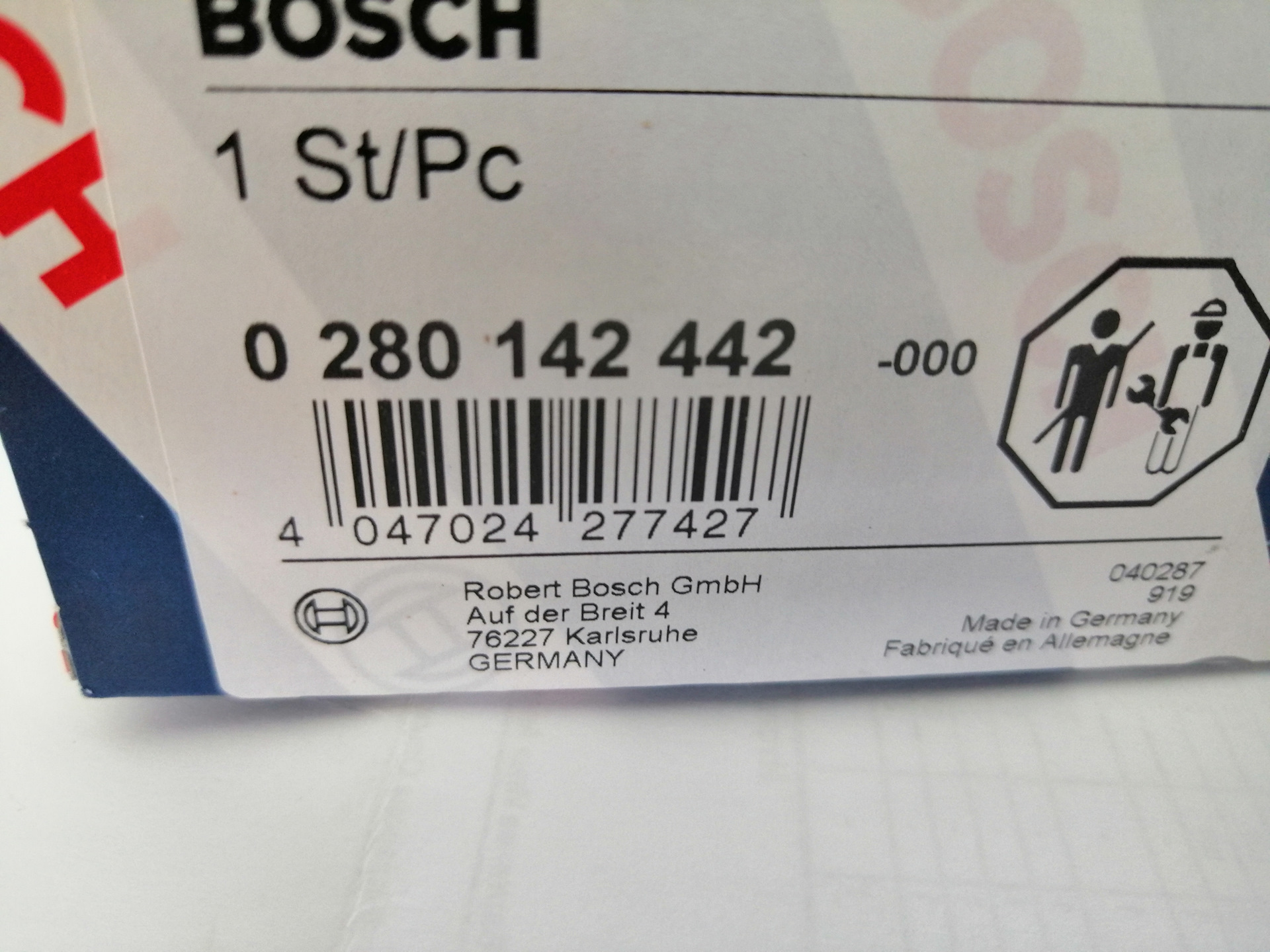

Диагност в Крутящем моменте приговорил клапан адсорбера — 800 р. ! Купил замену встал как родной 500 р. Нашёл парня с дымогенератором, система герметична, скинул все ошибки, прокатились всё ок — 800 р. Расход стал падать!
Запчасти на фото: 0280142442, 047024

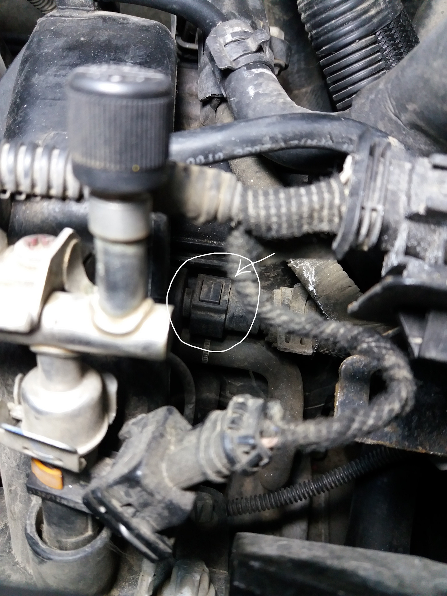

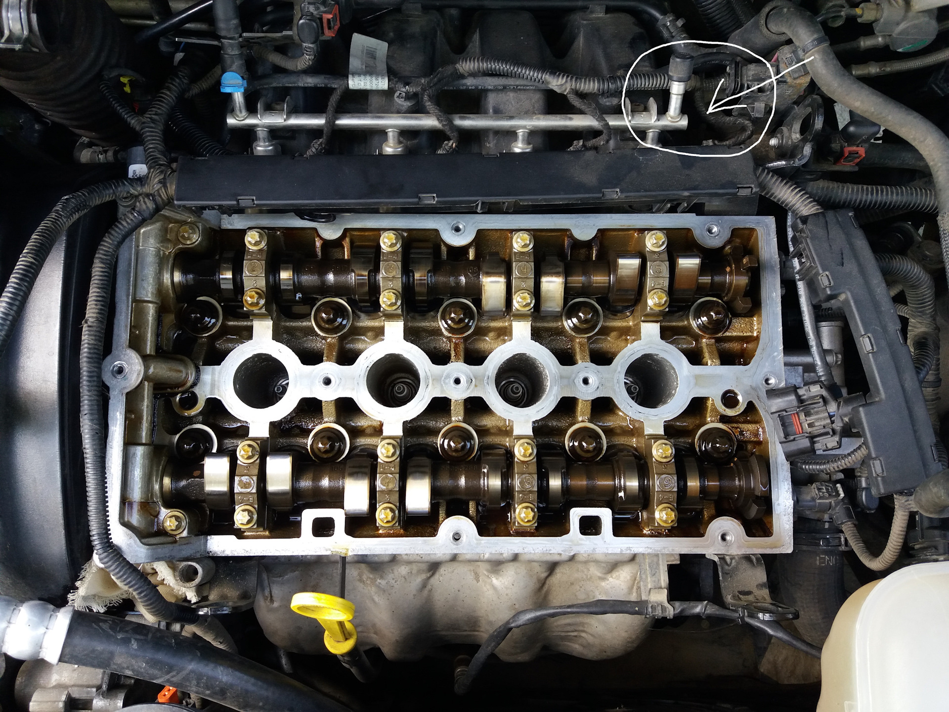

Я так уже начинаю понимать, что в сервисах это делают умышленно — иначе как зарабатывать. На инсигнии у меня после то вытащили предохранитель. То было осенью, те получается на гарантию нет смысла надеяться. На этой мокке вытащили разъём, причём прежние владельцы с этой ошибкой ездили и никто не мог решить вопрос. Я два разных филиала Автобана посетил и результат 0.
Почему то вот этот разьём у меня был отстёгнут, что повлияло хрен его знает. Вставил обратно и проблема ушла.
Это соединение идет на вакуумный усилитель тормозов, естественно если оно не будет надежно то воздух будет с улицы сосать…
Да так и было. По мере работы двигателя и его нагревания всё труднее и труднее было ему работать и в конце концов он просто глох.
Раннее писал причину присоса
