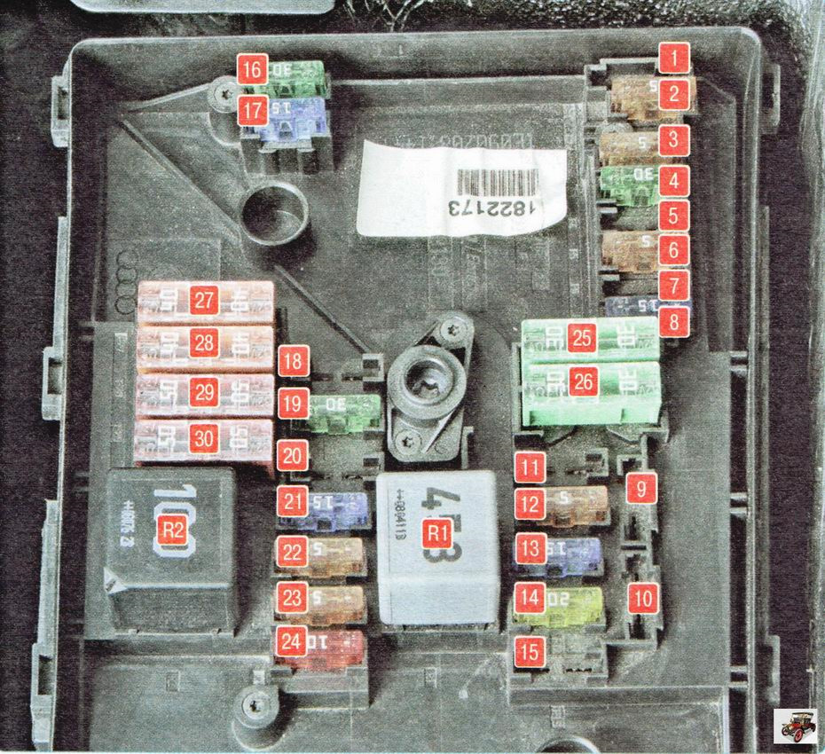

По случайности так и вышло — поменял блок и ошибок этих больше нет)))
Да, некоторые форумчане меня наводили на мысли что дело может быть в проводке, реле или предохранителе.
Всем удачи на дороге!
Комментарии 4

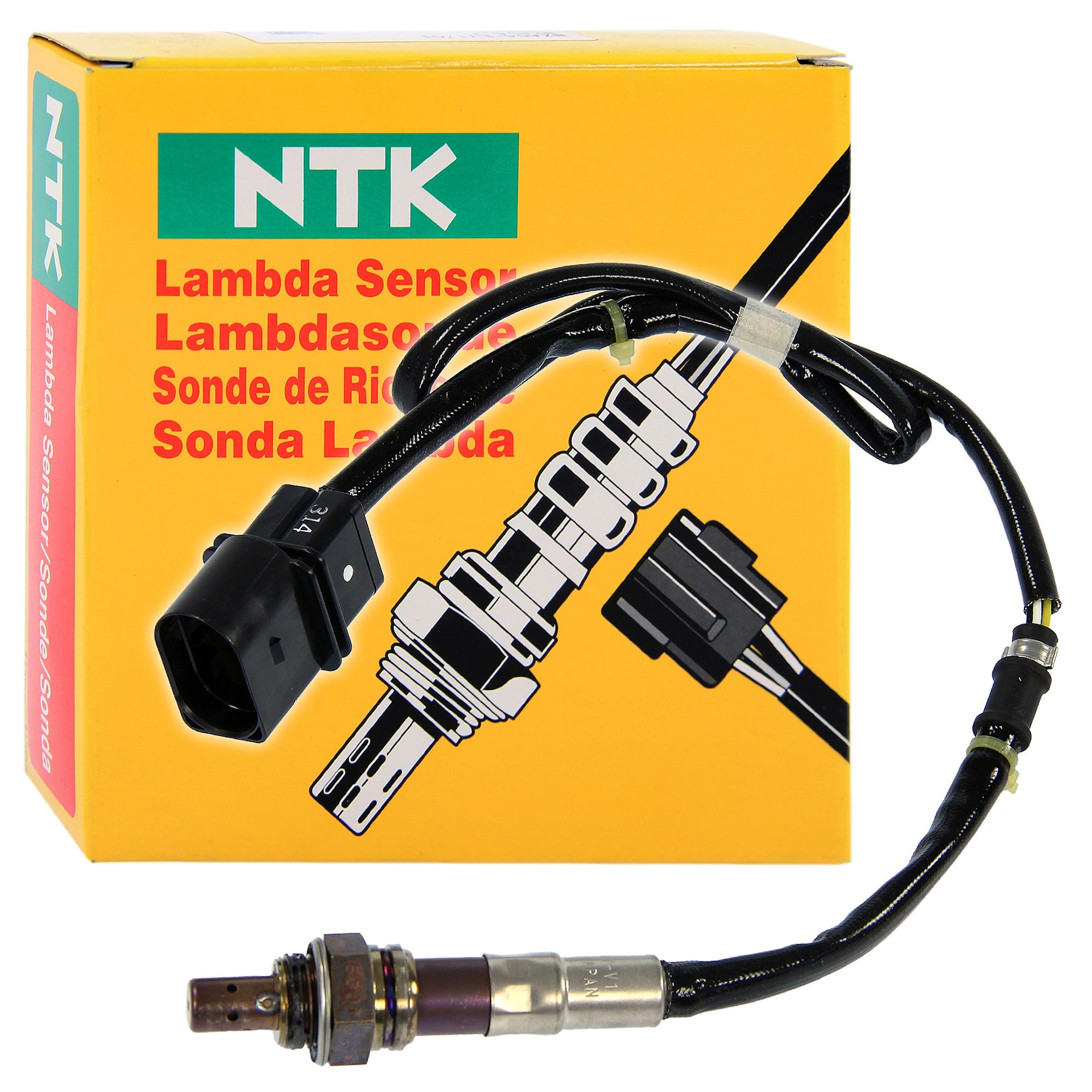

.привет, так что по итогу ? холостые из за чего плавали?
Холостые плавали из-за первой лямбды, ошибки были из-за блока предохранителей
p2626 у меня, и обороты плавают 600+ до почти 900 об.мин плавают когда прогрееться или когда после езды на светофоре в пробке стою то через несколько секунд обороты поднимаются и коррекция топливная долгосрочная — 8.8 а кротковременная гуляет -5 до -15
Скорее всего дело в лямбде
