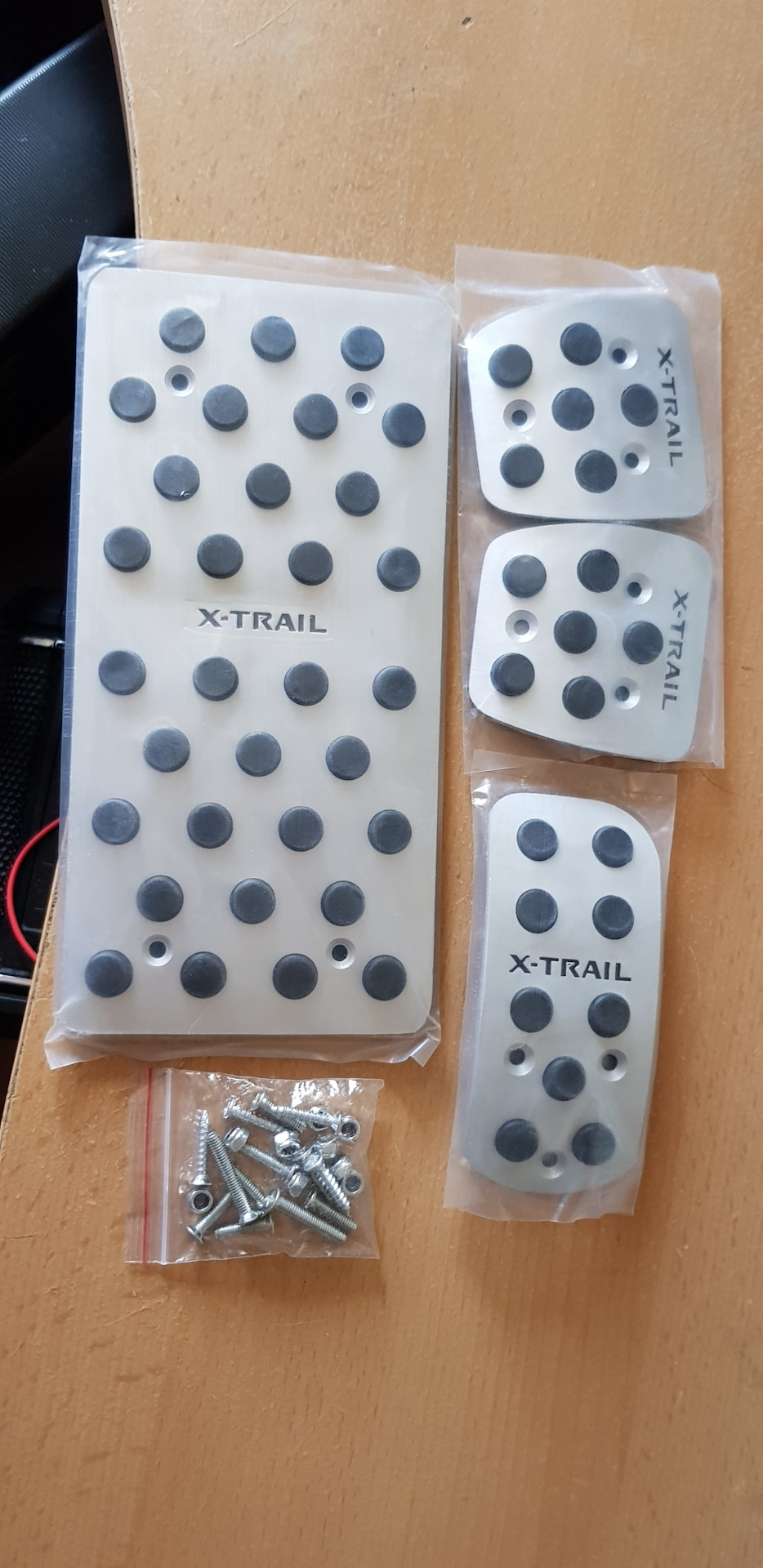

Хотел давно уже поставить накладки на педали, но всё никак не находил подходящих — в основной массе на автомат.
Наконец-то нашёл на механику
s.click.aliexpress.com/e/FStAdvq

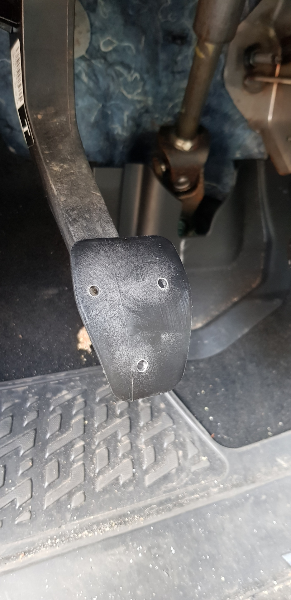

В комплекте 3 накладки и накладка на площадку. Но она слишком широкая и не подходит.
Установка простая — снять резинки старые и просверлить отверстия
Затем установить и затянуть болтами.
Готово

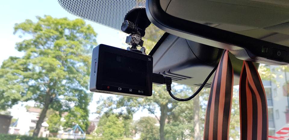

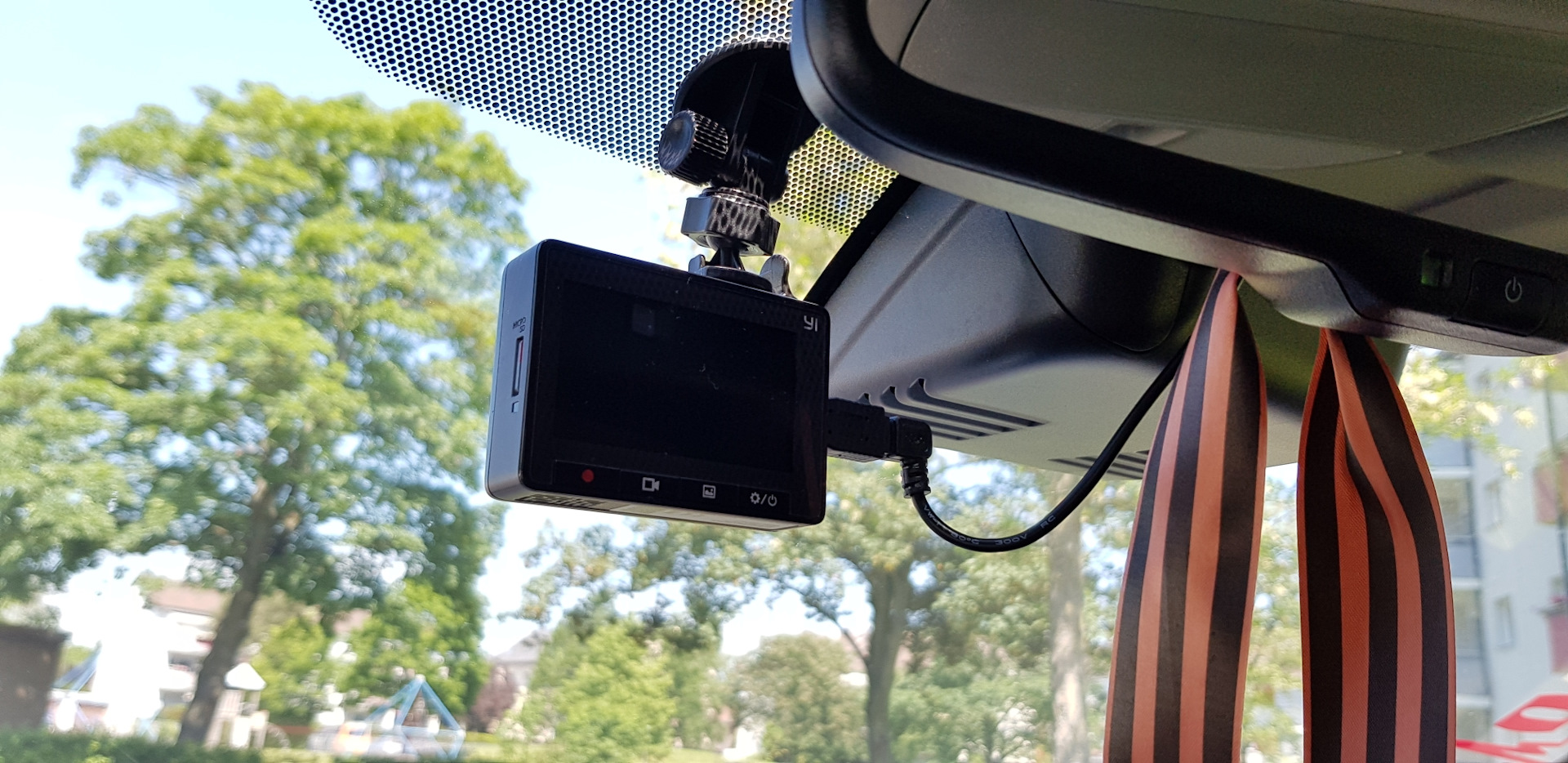

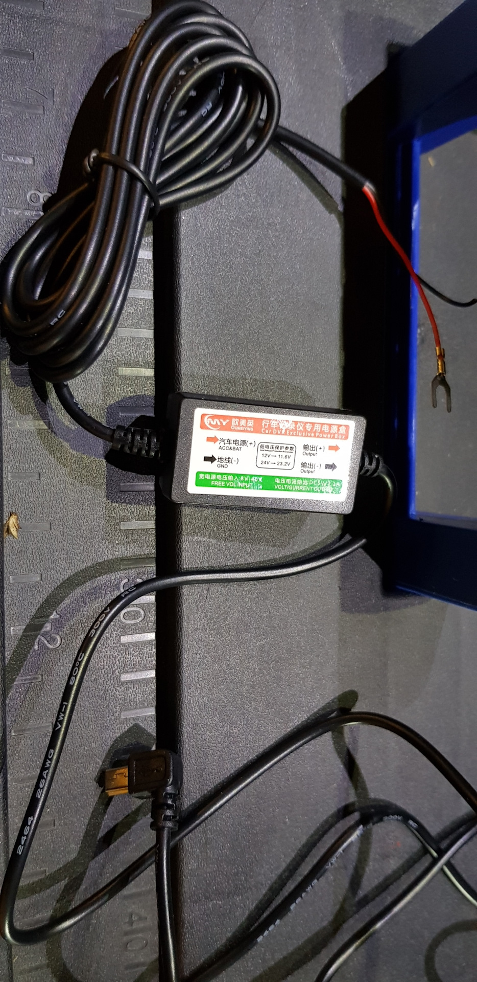

К тому же поменял питание регистратора. Но тут меня ожидал косячок.
Купил вот такой адаптер
s.click.aliexpress.com/e/bzumD2xA
Оба варианта — микро и мини. Ещё в прошлом году, а руки дошли только сейчас. И вот при установке выяснилось, что микро капут. Пришлось ставить мини и юзать дальше адаптер.

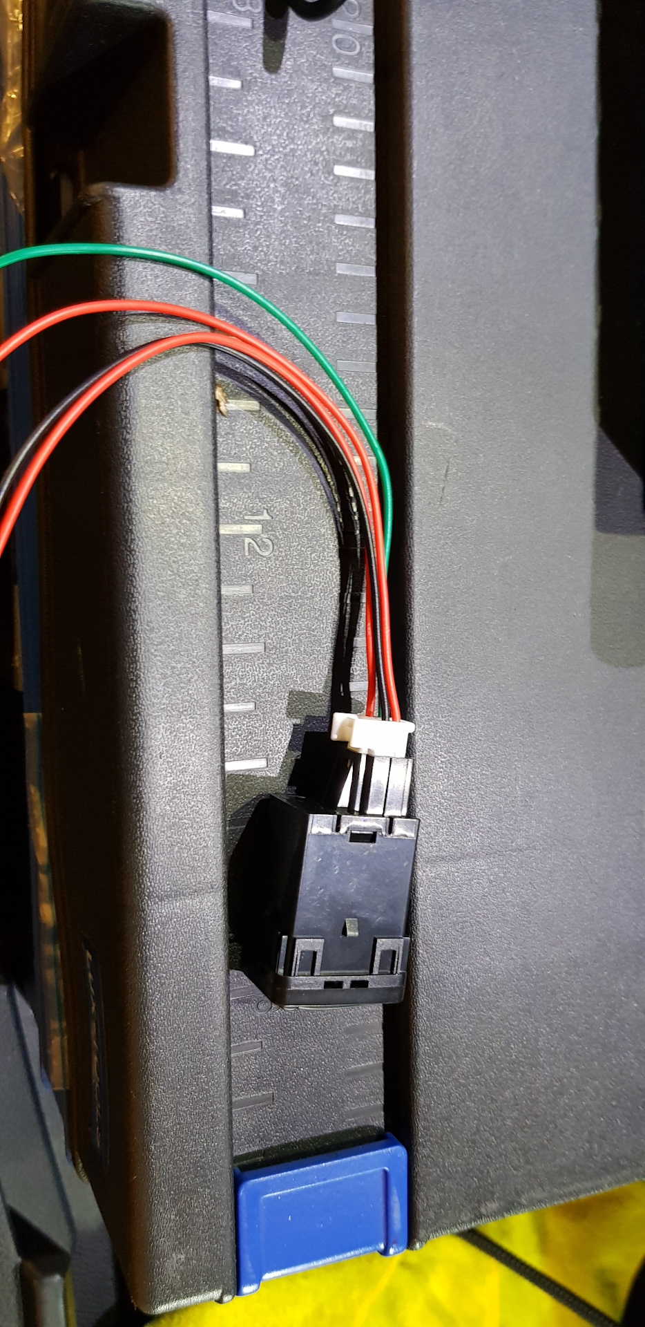

Всё это сделал с учётом установки кнопки включения камеры. Запитал с блока предохранителей слева на постоянку. И воткнул кнопку чтобы по надобности включать и выключать.
Кнопку брал тут
s.click.aliexpress.com/e/cUacGFT2
Кнопка ставится вместо заглушки
