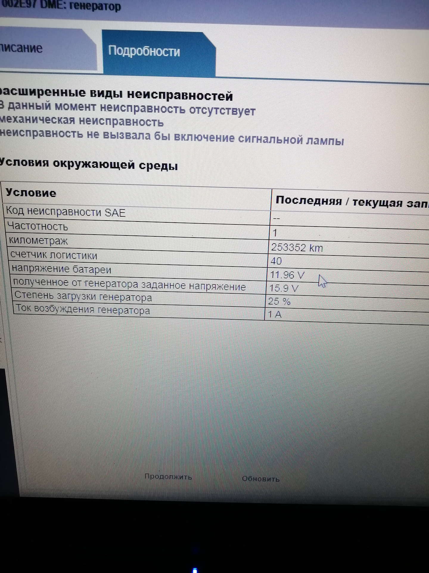

Стою на хуторе 100км от людей. Был проведён "детейлинг" двигателя. Через три часа завёл и через пять минут пошёл дымок из под капота. Походу сдох гена. Он простой, без воды на 180А. Вопрос в следующем:
1. Чтение ошибок до и после сброса показывает вот такую картину
Напряжение на гене есть, а на уккуме нет. 2. С обычным набором ключей я его в поле сниму?
3.Если аккум заряжен на 100% до дому доеду?
4. Ехать вообще можно?
Какие варианты по гене:брать б/у или чинить свой. Если это гена?
Зарание спасибо всем отозвавшимся.

Через тот же рейнголд можно посмотреть состояние генератора и аккумулятора, но для этого надо завести авто … какой план проверки предлагает выполнить рейнголд ?
Состояние аккум — новый 100% заряженный
Я бы с данной ошибкой выполнил план проверки который предлагает рейнголд
